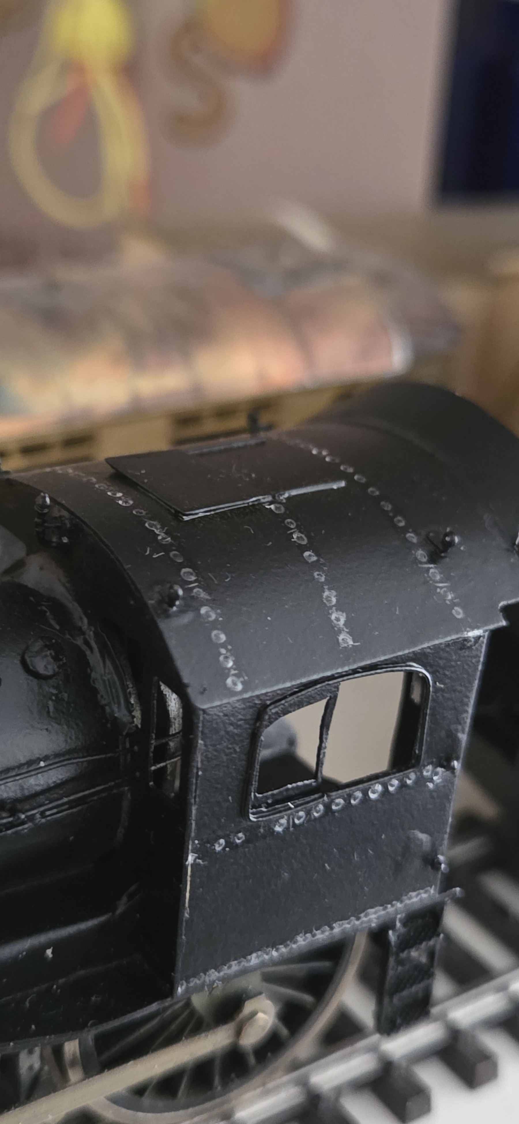

De besproken klinknagel-decals. Met een aantal lagen MicroSol erover heen maar eens voorzichtig gaan pulken om te kijken of t een beetje vastzit. Dan nog laagje zwart, en de volgende keer meer geduld hebben en dit over de primer heen doen en dan pas zwart spuiten...
En na nog een laagje zwart,  zo krijg ik het met de hand niet voor elkaar!

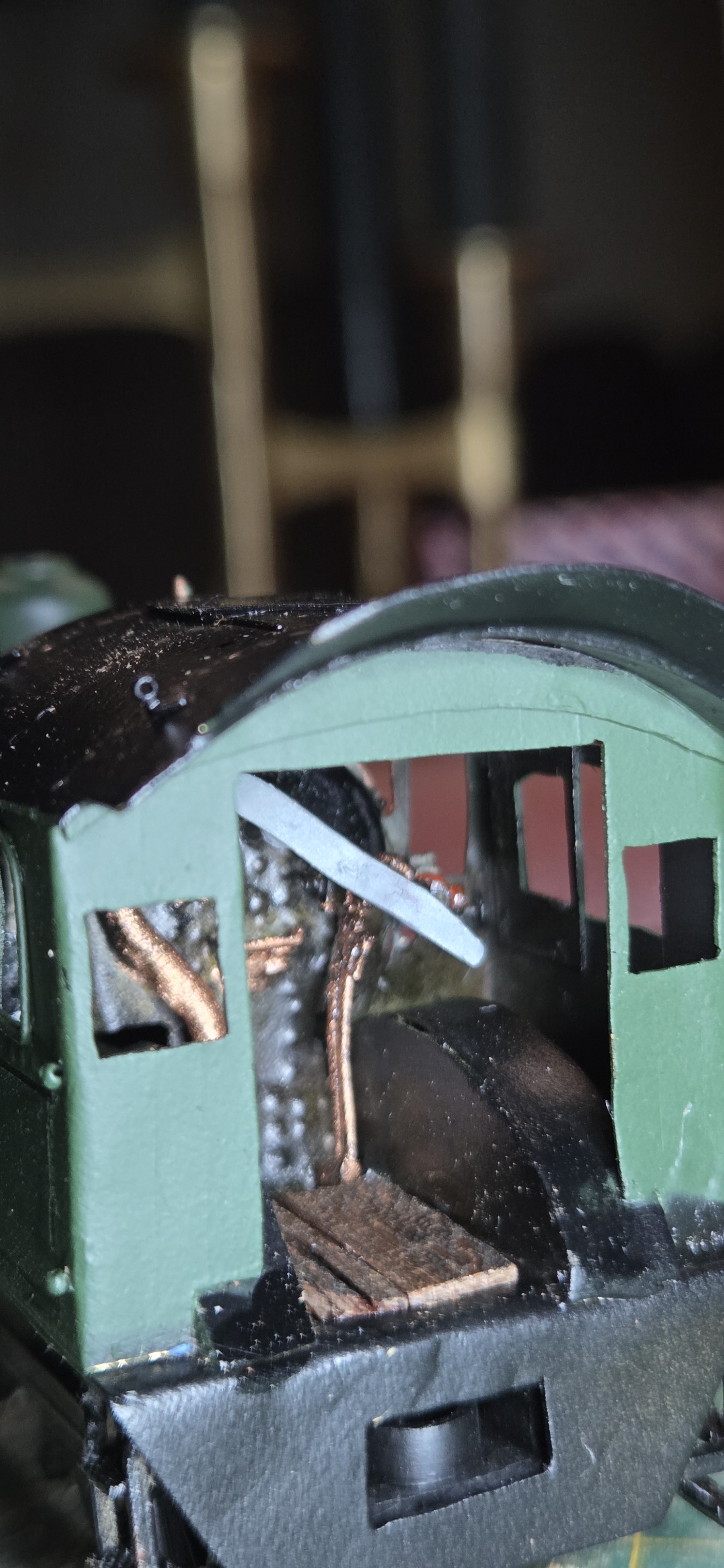

Het ganghendel, ook een bepalend element. Strook gezaagd uit een plaatje alpaca, soort nieuwzilver maar harder en daarmee bij zo'n staafje niet zo kwetsbaar. Wel moeilijk bewerken maar ook in één keer klaar en zonder verf.

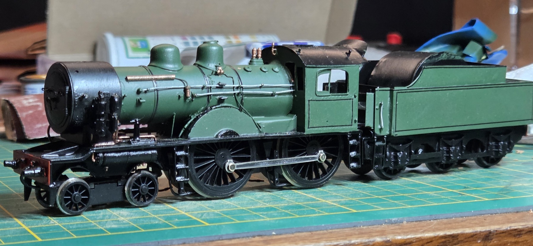

En na uren afplakken een half uurtje spuiten en nu dus in kleur.
Het onderstel, drijfstangen, de wielen en het chassis van de tender zwart.
De rookkast er nog even afgelaten ivm uitharden.

Met een knipoog naar de bekende verschillen, vind ik het toch een sprekende NS2100 geworden.
Mooi resultaat.

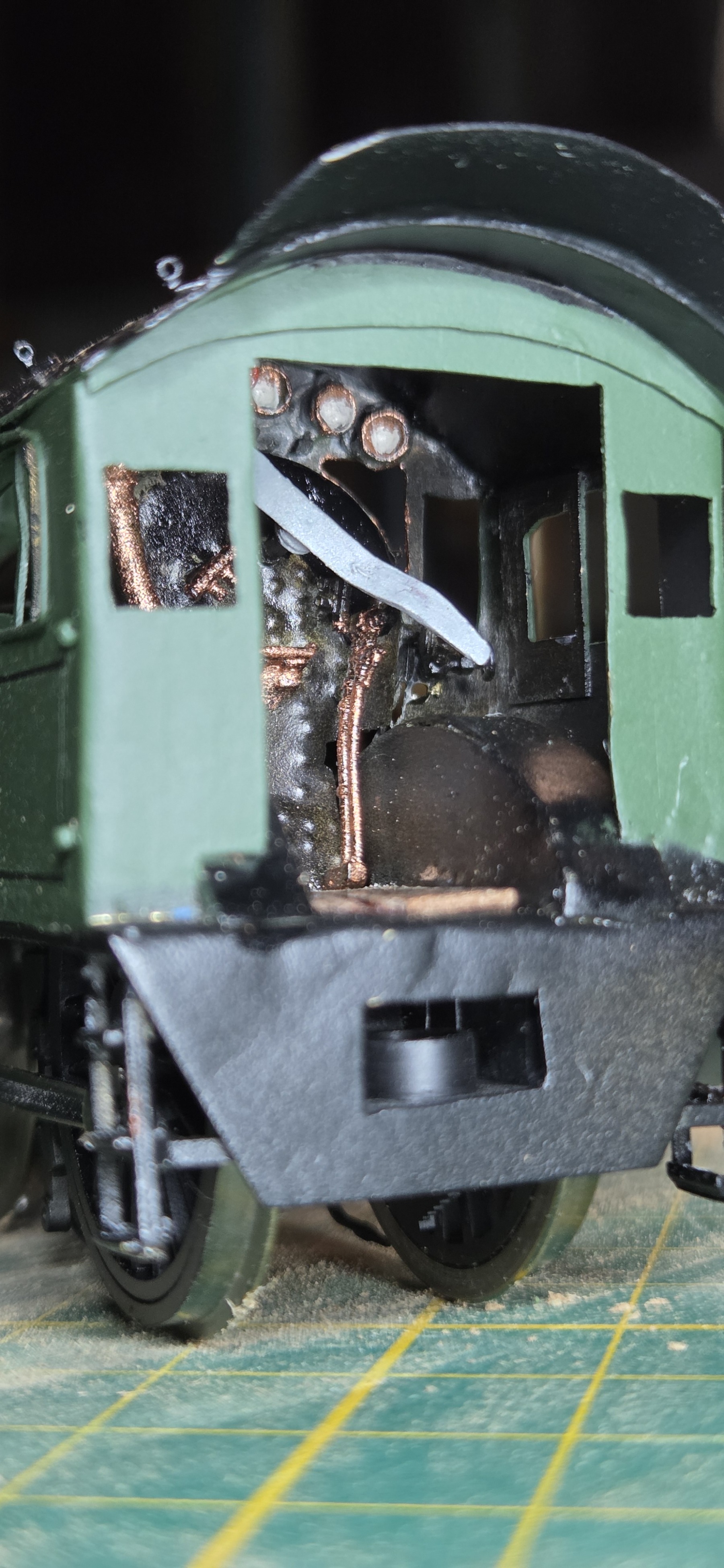

Wat schilderwerk aan leidingen, in het mch en de bufferbalken bvb.
De wielkasten waar die nu groen ipv zwart waren geworden weer gezwart.
Houten vloertje in het mch.

En het front smoelt nu ook, nog uitzoeken hoe die mini ledjes 3V gaan krijgen  :P
3 of 4 lagen Humbrol hebben de bufferbalk echt rood gemaakt.
Hier en daar het zwart weer bijtippen en dan in de transparante zijdeglans.
