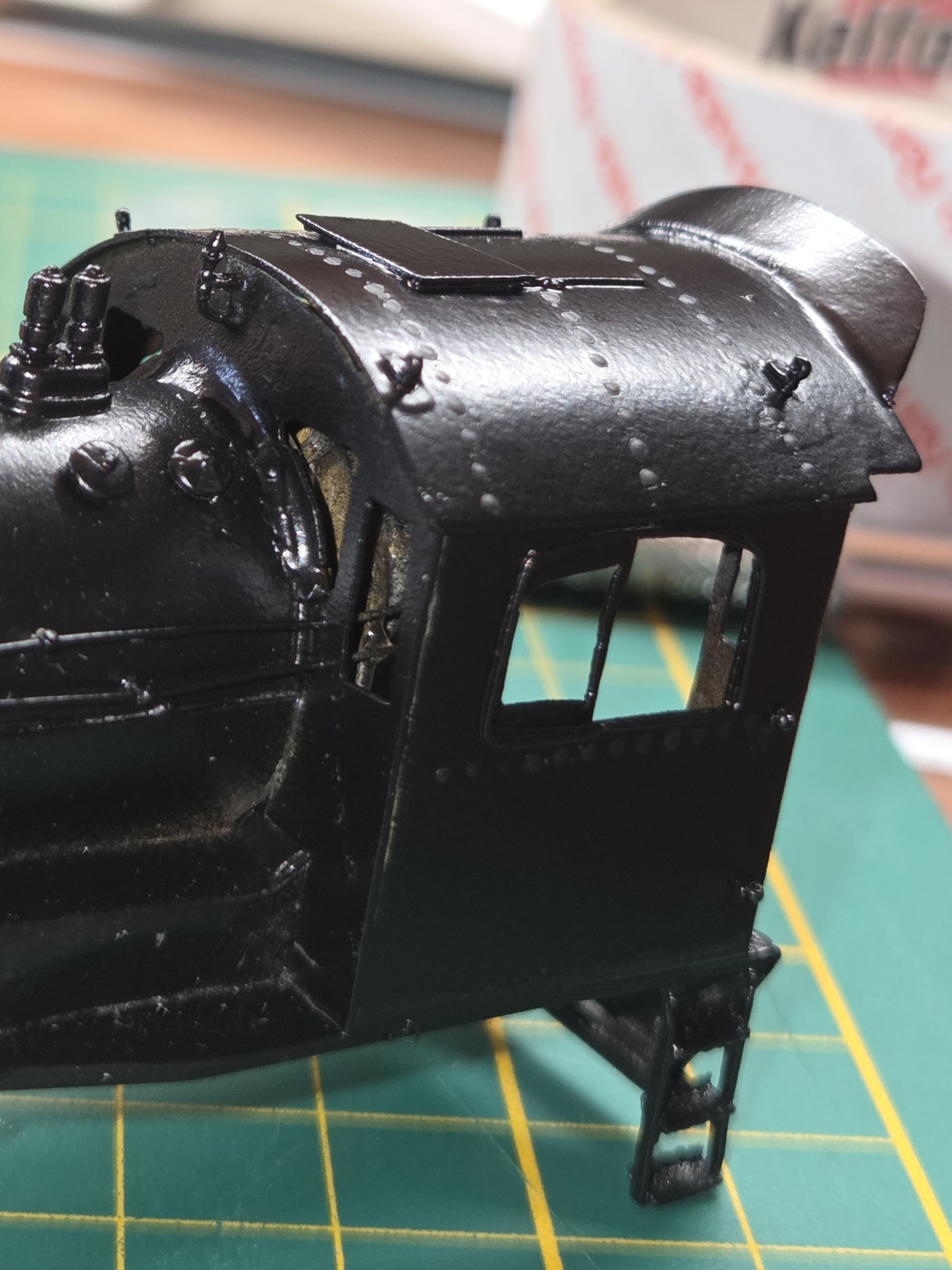

De besproken klinknagel-decals. Met een aantal lagen MicroSol erover heen maar eens voorzichtig gaan pulken om te kijken of t een beetje vastzit. Dan nog laagje zwart, en de volgende keer meer geduld hebben en dit over de primer heen doen en dan pas zwart spuiten...
En na nog een laagje zwart,  zo krijg ik het met de hand niet voor elkaar!

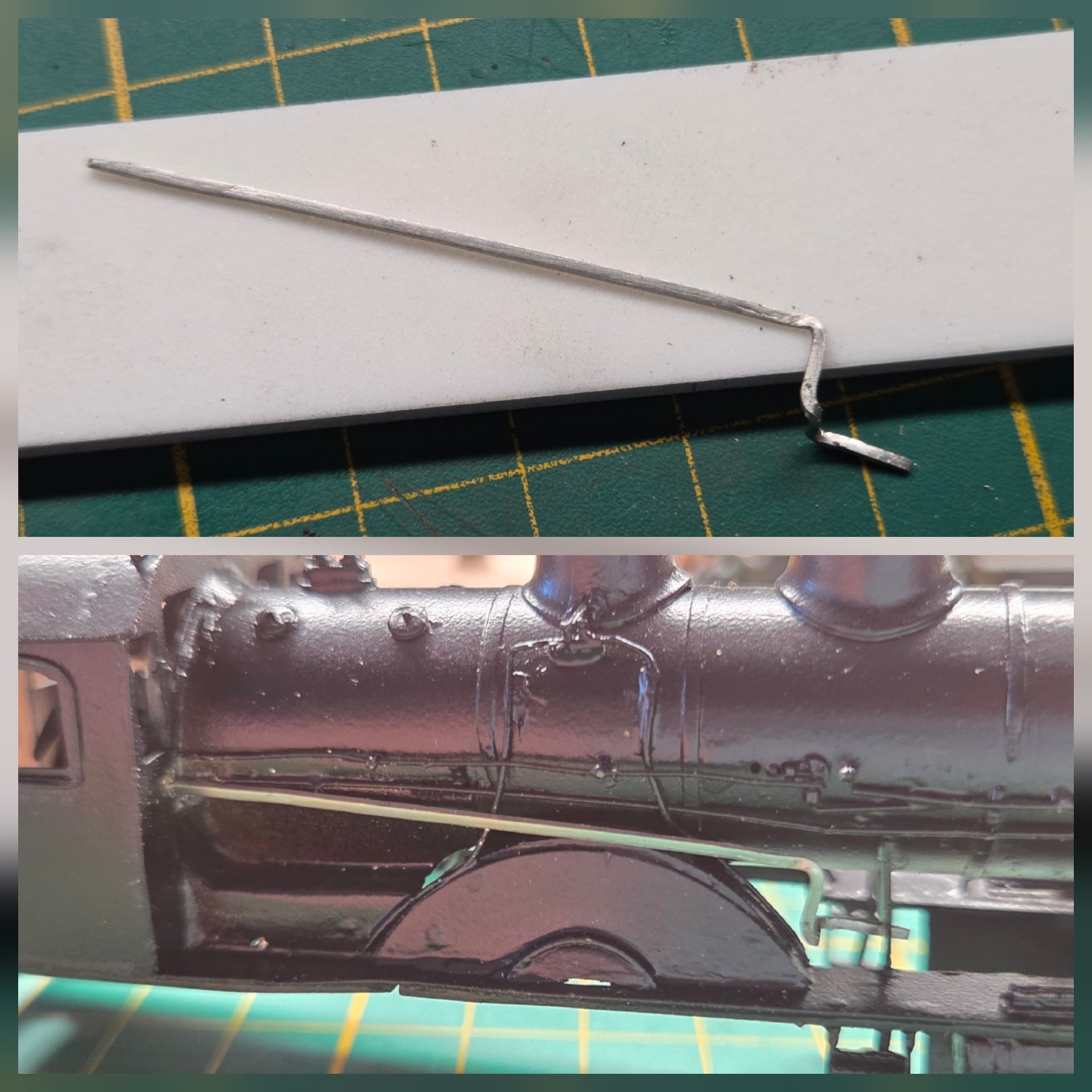

Het ganghendel, ook een bepalend element. Strook gezaagd uit een plaatje alpaca, soort nieuwzilver maar harder en daarmee bij zo'n staafje niet zo kwetsbaar. Wel moeilijk bewerken maar ook in één keer klaar en zonder verf.

Ketelbanden lijken met 3mm breed, ik kan zonder naar Utrecht te gaan ook nergens een maat vinden.  In een van de bouwbeschrijvingen van MK en verwijzing naar 1,5mm, da's al.
Verder gezocht en band van 0.3x1.0mm gevonden. Wel rvs geworden. Dat is met zachtsoldeer te doen met wat heet zilversoldeer, 96% tin, 4% zilver.  Hou jullie op de hoogte.
« Laatst bewerkt op: 31 July 2025, 17:44:54 door Erwin 054 »
  • Berichten: 5507
  • Modelspoor is emotie...
Re: Ombouw Hornby LMS Class 2P 4-4-0 naar NS 2100
« Reactie #169 Gepost op: 31 July 2025, 12:41:24 »
Als je dat gaat solderen loop je wel de (grote) kans dat je verfwerk beschadigd raakt…. Volgens mij hebben ze bij bouwmarkten  en keukeninstallateurs ook metaal-tape. Wordt meestal gebruikt om tegen de onderhand van een aanrecht te plakken, precies boven de deur van de vaatwasser. Schijnt beschadiging van het aanrecht door hete stoom te voorkomen….
Tbinnebarretije…

Op youtube kom ik deze tip nog tegen:
https://www.youtube.com/watch?v=D0F_yCypk1g
Hi Rob, nee, dat ga ik op de 2100 inderdaad niet meer doen, dat wordt evt met meer groen gecamoufleerd. Dit is voorbereiding voor de 9500 die op stapel staat. De 2100 is de eerste die ik zo bouw met in feite een scratch built kap en ik leer bij met elke stap.
Ja, die ken ik, dank voor de tip. Het gaat nu om een nieuw project, bij deze 2100 ga ik dat niet meer aanpassen.
Ik vraag me af of deze tape wel tot in de eeuwigheid blijft zitten. Zijn daar ervaringen mee?
