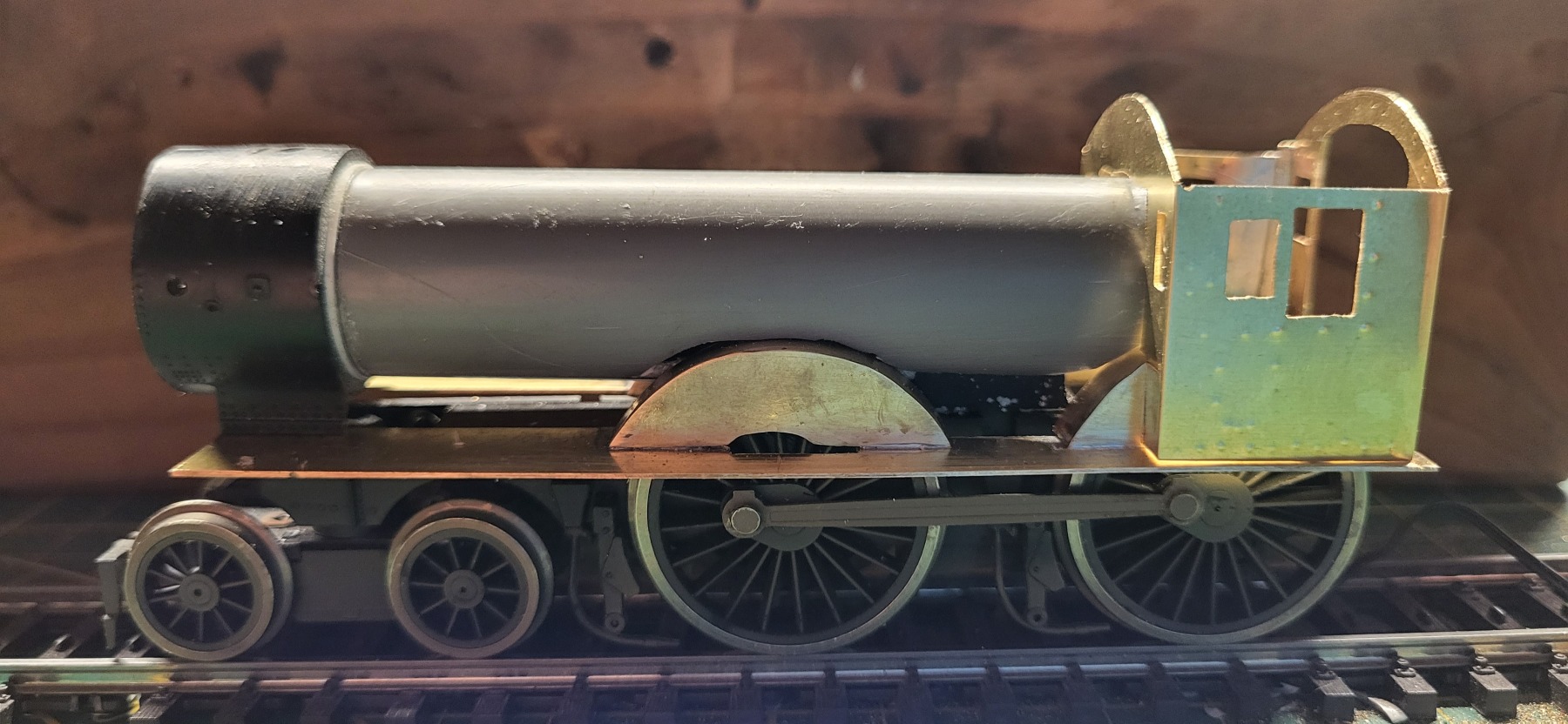

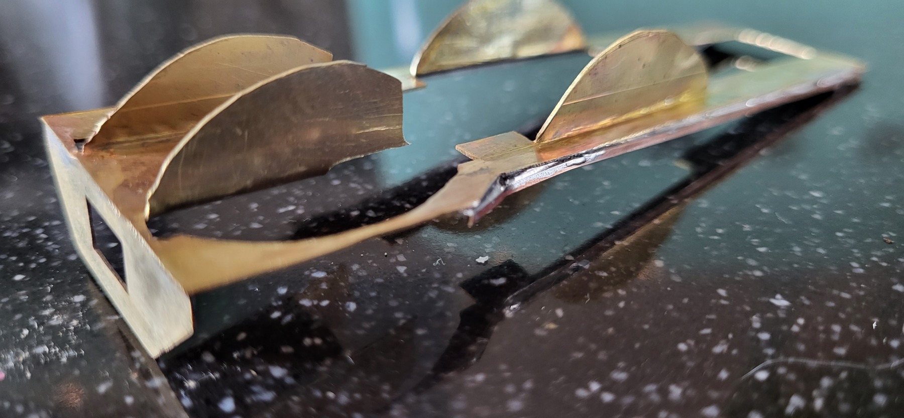

Vreemd: ketel precies volgens tekening, passen en meten op het frame en het gewicht, voetplaat netjes op maat en passend, plaats zoeken voor ketelsteun, blijkt er opeens niets van de verhoudingen te kloppen en staat de ketel zo`n 6mm te ver naar achteren. Vond al dat meester en stoker zo weinig werkplek hadden  :D
Wat bleek: het frame was een slechte maatgever en de Engelse collega`s hadden minder ruimte waardoor de vuurkist te ver naar achteren kwam.
Dus massablok op het frame ingekort aan de kant van de vuurkist maar ook een nieuwe etel moeten maken omdat de uitsnedes voor de wielkasten niet meer klopten. Wel iets moeten uitvinden op de rookkast, want die zat echt heel goed vast...
(De bufferbalk even negeren. die is voor het plaatje en niet wat er op komt.)

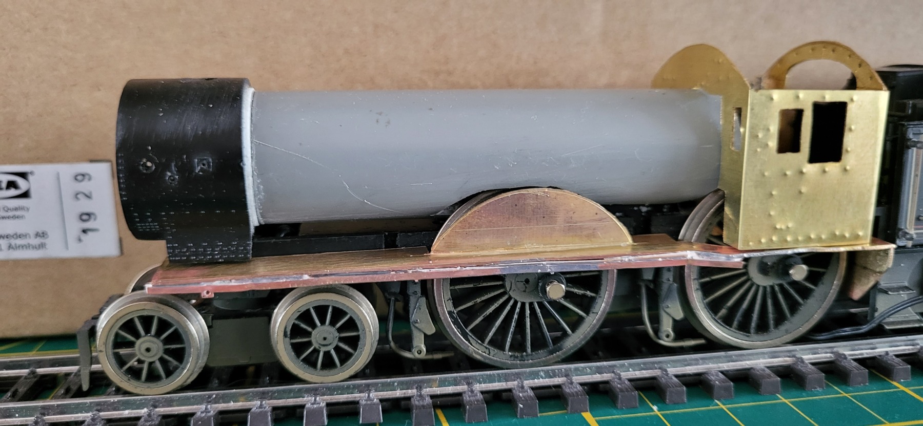

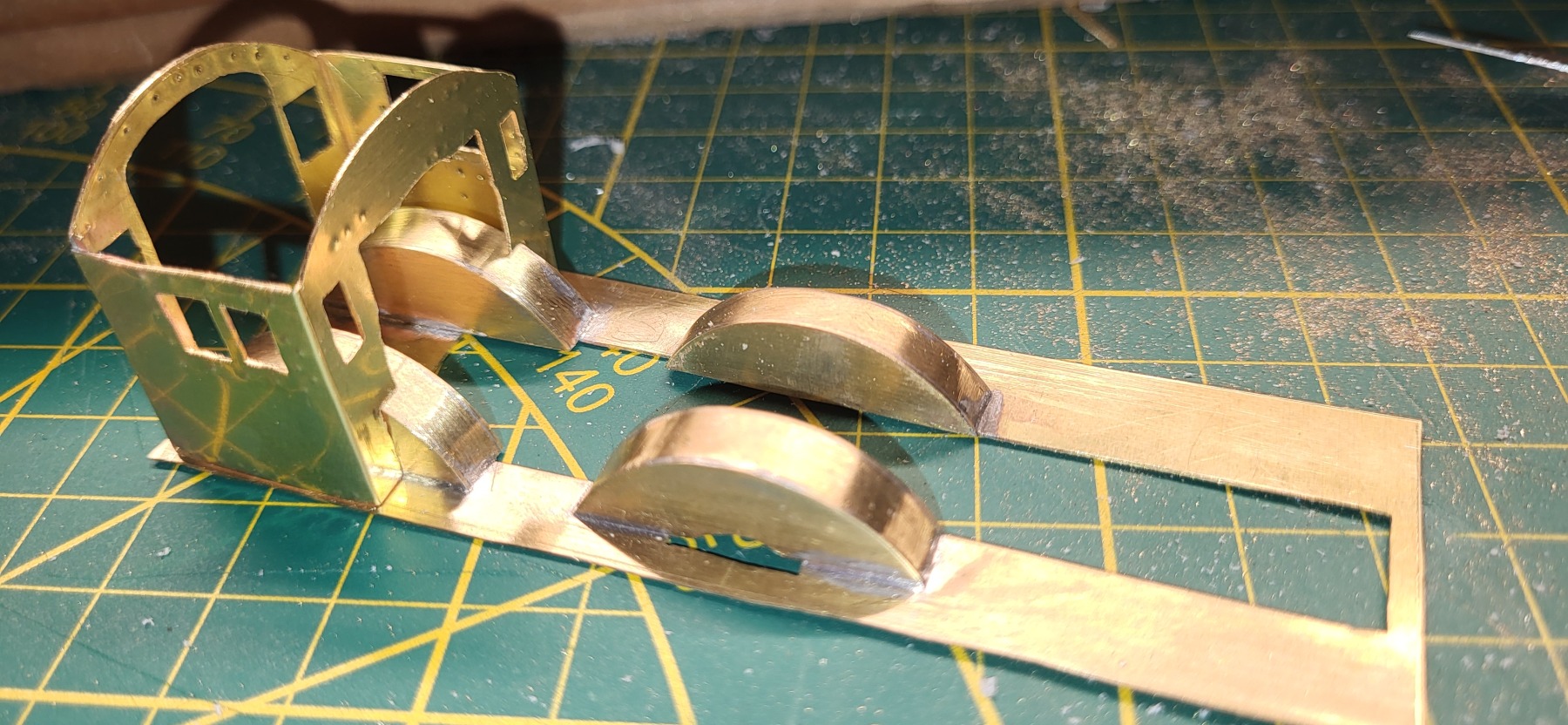

En doorrr...
Na de vakantie project weer opgepakt.
Voetplaat voorzien van alle wielkappen, nieuw mch gemaakt en dicht gesoldeerd.
De meester gaat uit het raam kunnen hangen: het is opengeschoven 🙂

Re: Ombouw Hornby LMS Class 2P 4-4-0 naar NS 2100
« Reactie #33 Gepost op: 30 July 2023, 23:08:40 »
En dat raam voor de meester was in spiegelbeeld getekend,  dus de stoker krijgt nu extra ruimte 😇
Toch nog eens kijken of de voetplaat niet lager kan, want het ziet er zo toch wel heel hoog uit.
Drijfstang kan nog bij geslepen worden want heeft een verhoging die de 2100 niet had bijvoorbeeld.
Dat blijft wel het leuke van zo`n ombouw: zelf uitvinden binnen de (on-)mogelijkheden.

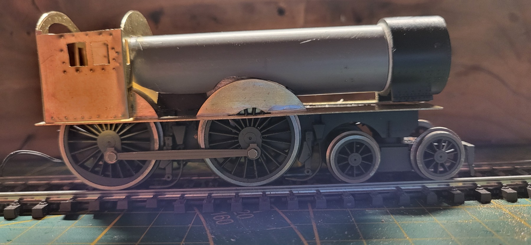

« Reactie #34 Gepost op: 01 August 2023, 22:35:53 »
Voetplaat kan zeker nog zakken, maar de achterwielen lopen nu aan tegen de wielkasten. Daarmee mogelijk kortsluiting, maar in ieder geval - ze zijn niet aangedreven - draaien ze niet. Beetje uitlijnen enzo, puzzeltje er bij.

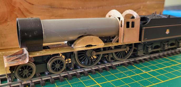

« Reactie #44 Gepost op: 07 August 2023, 15:14:56 »
De 1:1 2100 heeft de wielkasten aan beide zijden.
Philotrain maakt het zich dus inderdaad makkelijk, hoewel eea wrs niet zichtbaar is na het plaatsen van de ketel etc.
Ik ga toch proberen beide zijden in te pakken, wordt ook een kwestie van toleranties etc.
Wel een aantal zaken gezien:
- schotten en doek achterin mch zijn van hout
- deurtjes tussen tender en mch zijn dat ook (is dat origineel?)
- het aantal klinknagels is vrij laag, test met uitboren en dan tikken leverde een heel fraaie imitatie op, dus dat wordt mch #3

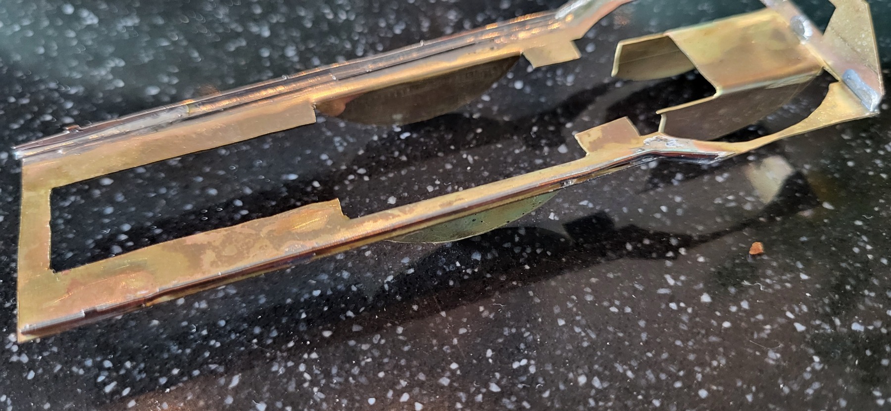

En zondag regende het dus:
Met de afbeeldingen van de Philo-voetplaat een nieuwe gemaakt, de eerste wordt ervoor gekannibaliseerd.
De voetplaat zakt daarmee nog een 3-4 mm en nu begint het er echt op te lijken.
Uit een beurskoopje van Artitec de onderdelen gehaald voor de rand onder de voetplaat.
Op de voorste wielkast komt uit dit zelfde setje de messing rand.
Achterbalk tussen loc en tender gemaakt en er onder gesoldeerd.
