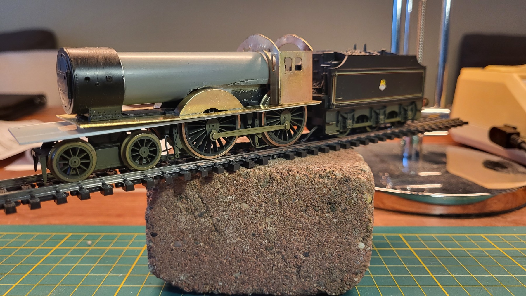

Vooral passen en meten geweest.
Ketel verlaagd door het gewicht in te korten, is nu goed maar loopt tegen de drijfwielen aan.
Machinistenhuis loopt ook aan, als gezegd geen zin in kortsluiting.
De vuurkist zal er omheen gewerkt moeten gaan worden, misschien in het mcn doorlopend in de kappen over de wielen?
Leuke maar ook tijdrovende van dit soort scratch-rebuilding: je moet t zelf uitvinden.
Dus de nu even geen snelheid
En als t me te lang duurt kan ik altijd alvast aan de tender beginnen.

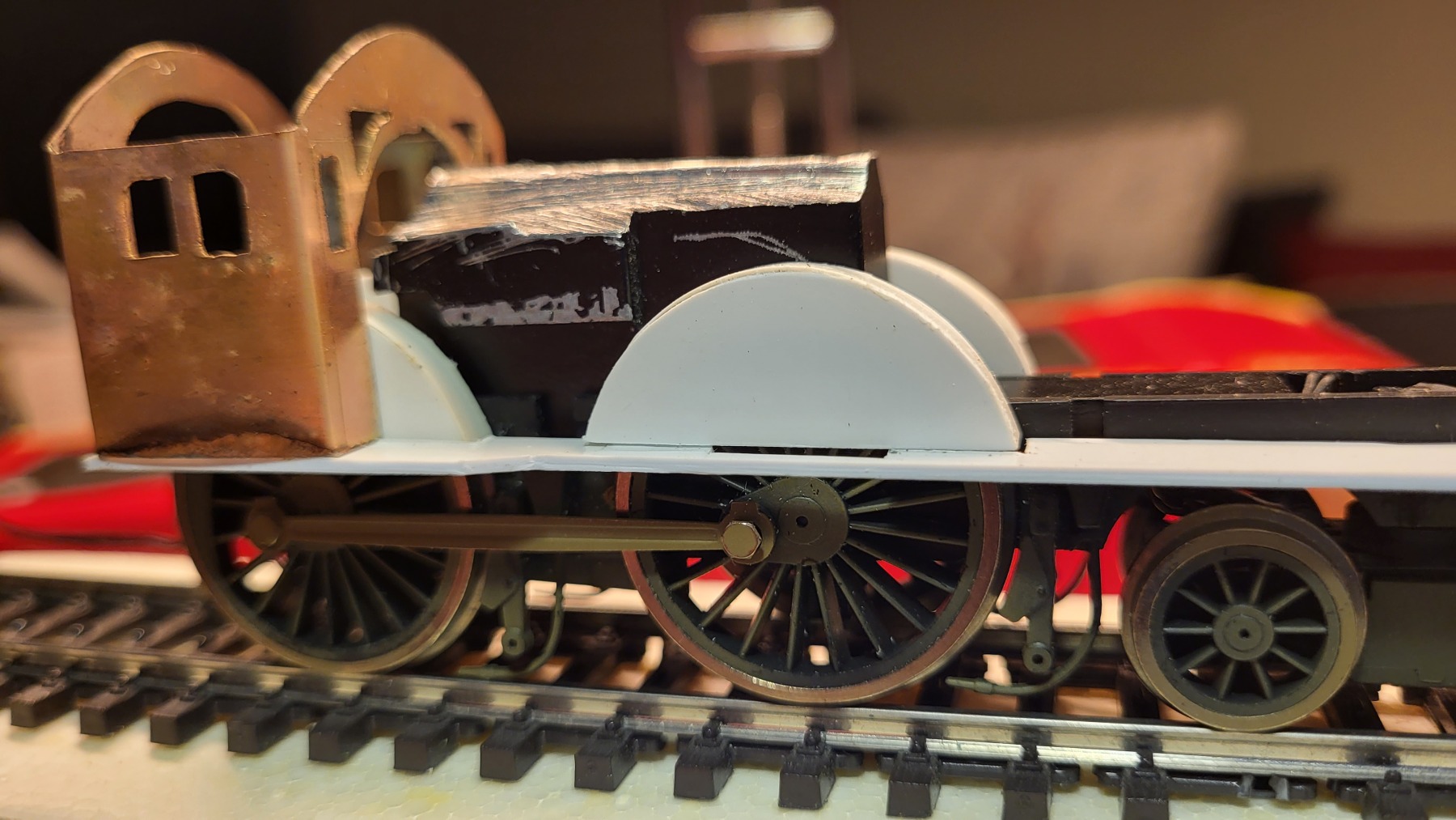

Wielkasten gemaakt.
Weer uit styreen maar de twijfel slaat hier toe: wel erg kwetsbaar.
Hier komt wel een puntje tevoorschijn: de achterste wielkast komt verder uit het mch dan in het echie. Tsja.
Misschien toch uit messing? Gaat dan wel hard richting vitrine model.

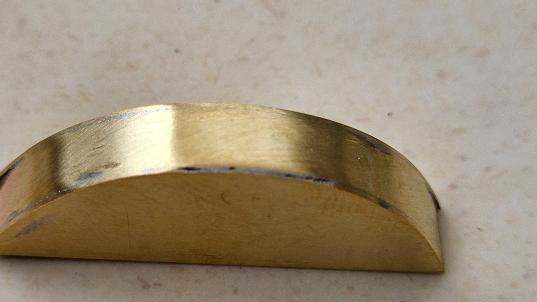

Nog eens een nachtje over geslapen, en bedacht dat je de styreen kappen ook in een messing kap als isolatie kunnen. Ik weet niet hoe de messing bouwers zoals Prutser dat doen, mijn toleranties zijn vast niet zó, dat de wielen zouden vrijlopen.
Dus aftekenen, zagen, 8 halve maantjes en méters 4mm brede strip, die worden op de voetplaat gesoldeerd, extra ruimte houden voor de smeerpotten op de koppelstangen etc etc, en dan bekleden met de 3mm styreen hoesjes.

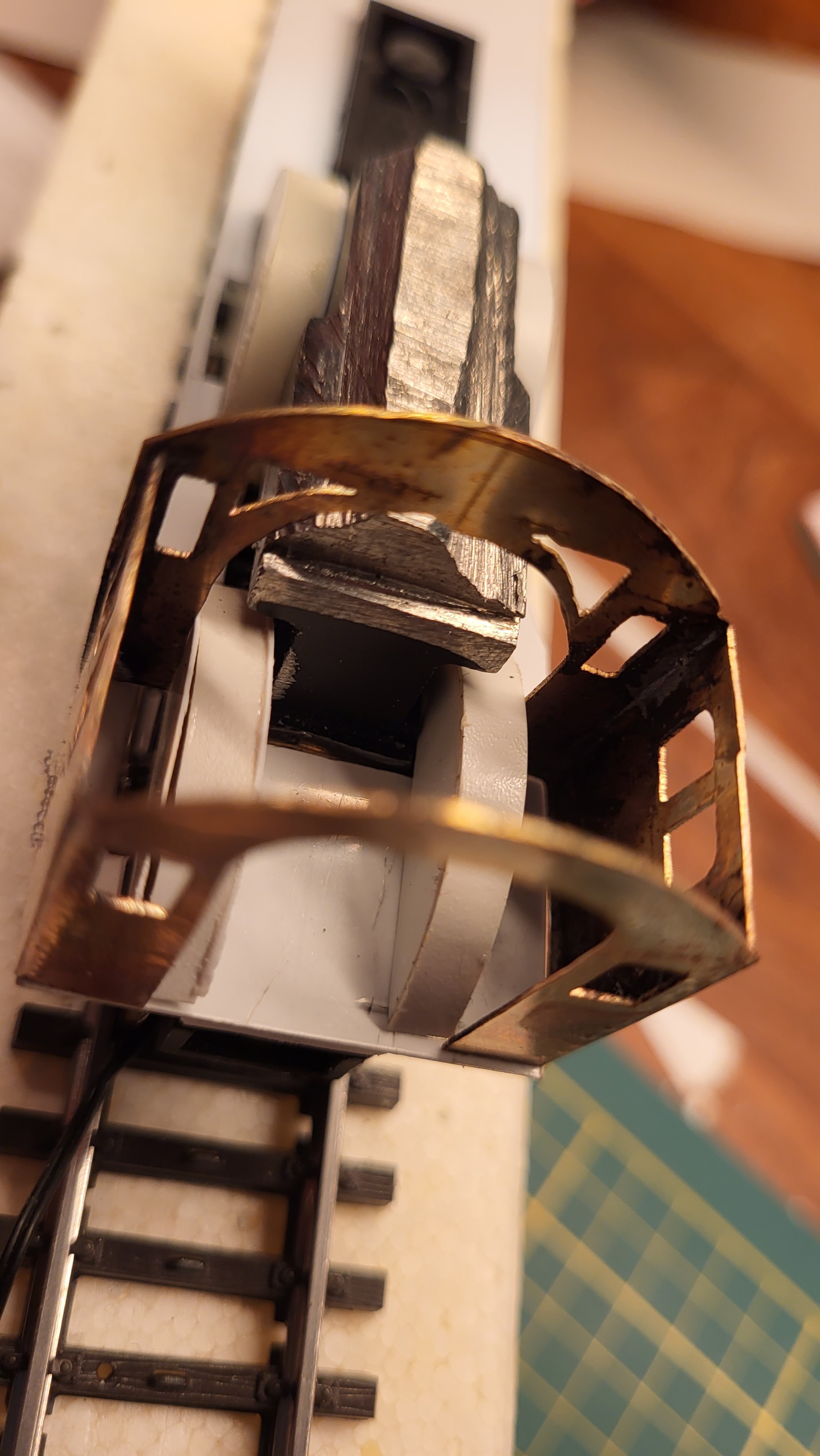

Begonnen met de opbouw van de voetplaat.
Wielkappen gemaakt uit messing plaat.
Voetplaat verder op maat gemaakt en nog een aanpassing aan het frame: nog meer weggehaald.
De wielkappen waren bewust te groot, ik vind het lastig inmeten en doe dat beter op het model zelf.
Test passing.
Het machinistenhuis voldoet niet en gaat opnieuw gemaakt worden.
De hele kap begint meer en meer scratchbuilding te worden, alleen de rookkast en de vuurkist zijn nog origineel 🌝

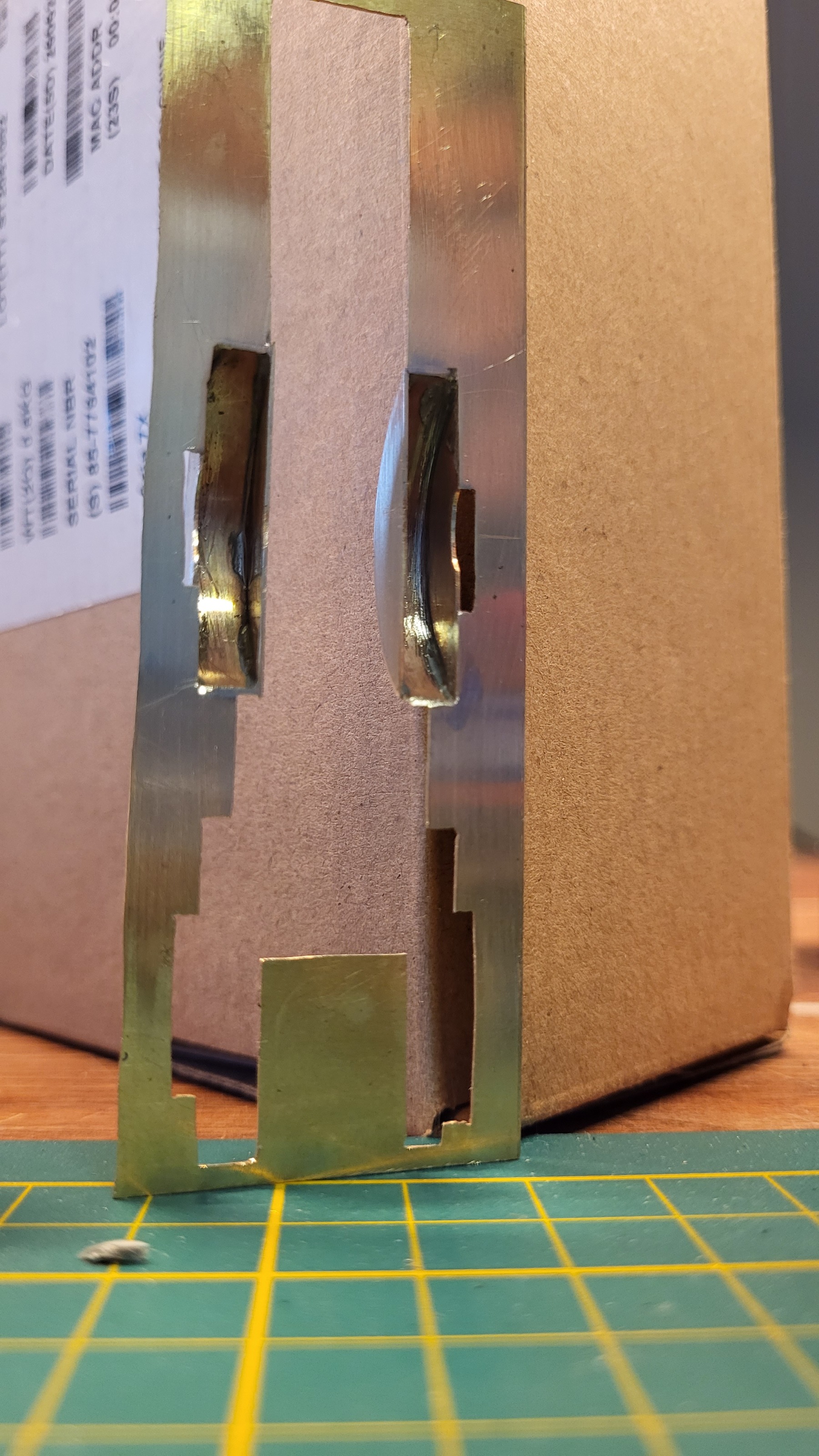

Het tweede machinistenhuis kan naar de plaatmakers.
Berichten: 8024
Re: Ombouw Hornby LMS Class 2P 4-4-0 naar NS 2100
Reactie #28 Gepost op:
27 June 2023, 09:08:10 »

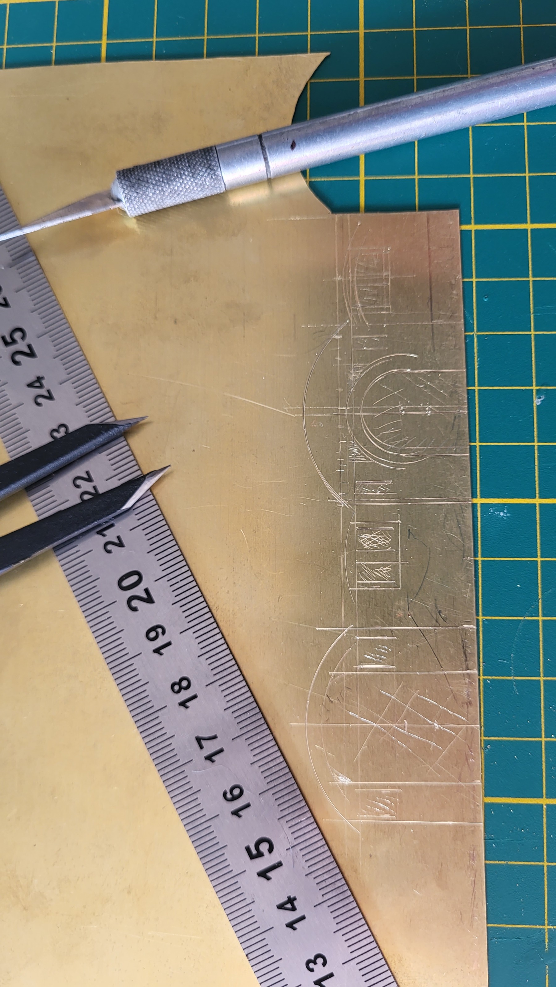

Cool! Tip die ik ooit kreeg: stift het messing even zwart met een watervaste Edding stift of zo en zet dan kraslijnen. Steken ze lekker scherp af!
Erwin 054
Berichten: 212
Ik bouw rustig verder, als `t af is is het klaar.
Reactie #29 Gepost op:
27 June 2023, 09:26:34 »
zit idd meer dan eens met lichtinval te rotzooien om nog te zien waar ik was gebleven
