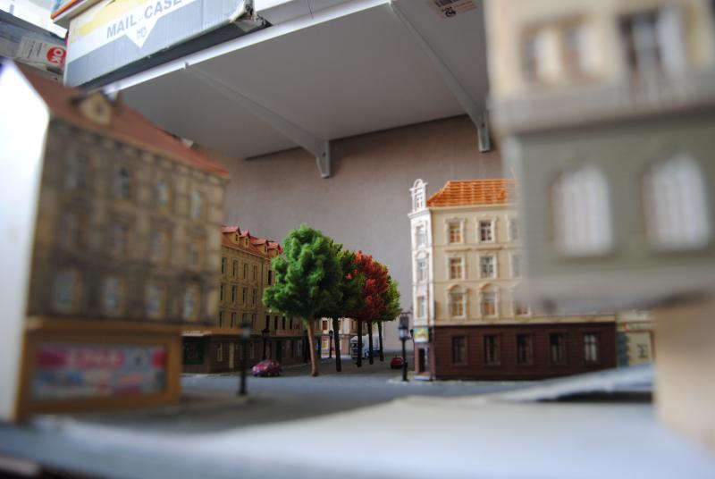

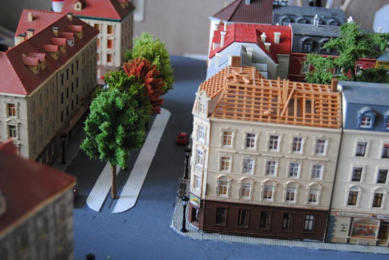

Dank voor jullie leuke reacties. Het huidige beeld voldoet wel aan mijn verwachtingen. Vanaf het begin wilde ik zo'n laan met bomenrij in mijn stad plaatsen. In grote Duitse steden kom je dit wel tegen, dan ook maar in Hookyville,

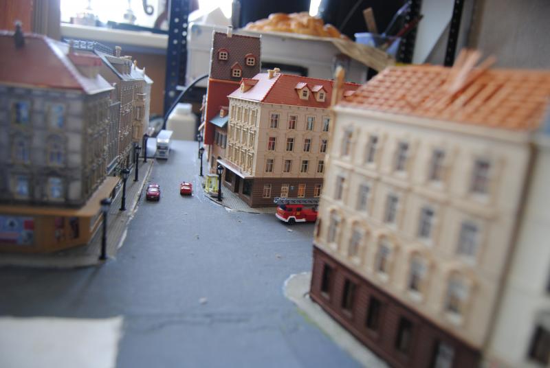

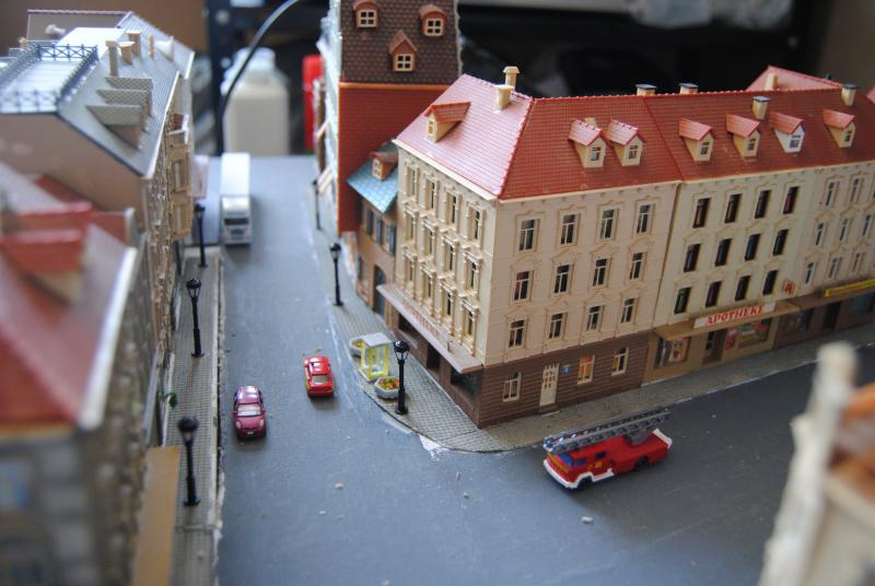

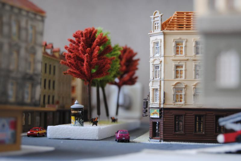

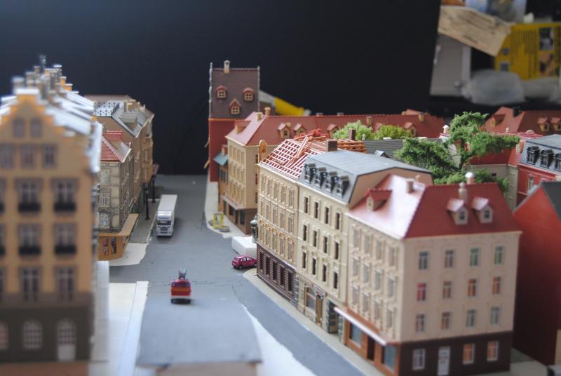

In Hookyville is de firma Stupf GmbH weer in actie gekomen. Hierdoor begint de stad weer wat meer vorm te krijgen. Ook staan er - tijdelijk - wat bloembakken, bankjes, bomen en een telefooncel opgesteld. Zoals gezegd, de middenstrook wordt natuurlijk niet op piepschuim geplaatst. Hier komt vooral wat groen onder de bomen. En wat aarde. Moet even kijken waar ik dat van ga maken. Uiteraard is de plaatselijke hoffotograaf ook weer even uitgelopen om wat beeldjes te produceren.
Doorkijkje vanaf het hoogste punt van de dalende weg. Bij dat zwarte karton achetraan komt straks dus de stijgende weg module.
Doorkijkje in de richting van de laan met bomen. Dít soort foto's zijn straks niet meer te maken, want de kleine straat langs het hotel en de Spar loopt tegen de zijmuur van de zolder op.
En toen moest de fotograaf nog even rennen. 'Ho, wacht op mij', riep hij tegen de eigenaar van de helikopter. 'Ik wil mee om nog een paar foto's te maken'. En zo geschiedde. Hier een plaatje van de hoek waar de telefooncel zeer waarschijnlijk ook komt te staan.

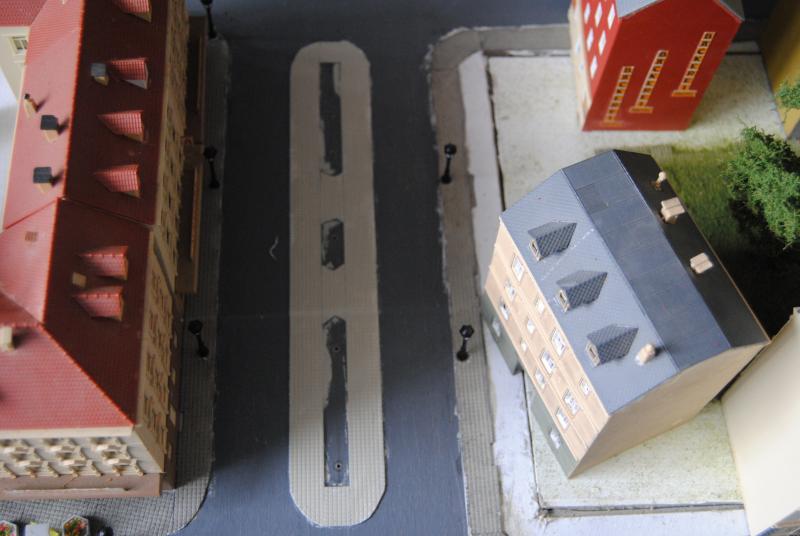

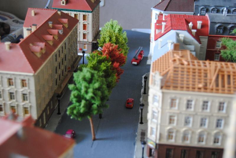

Na het plaatsen van een nieuwe serie lantaarns ben ik daar even doorheen. Heb er nog wel een flink aantal nodig, maar dat is voor later zorg dan maar. Heb en passant even de gaatjes geboord voor de bomenrij in de laan. Bomen en huisjes haal ik er straks weer af, want dan ga ik boekbinders aan de onderkant bevestigen en de lantaarns gereedmaken om 'aan' te kunnen.
Omdat ik niet alle draadjes voor de lantaarns naar een centraal punt kan trekken, wil ik ze in groepjes op een soldeerstrip aansluiten en die groepjes dan weer samen laten komen op één soldeerstrip die (voorlopig) op de grote lichttrafo wordt aangesloten. Later moet er wel een aan/uit schakelaar tussen, want straatverlichting wordt nu eenmaal wat centraler geregeld. Ik ben zeer benieuwd hoe het geheel er met verlichte wegen uit gaat zien.
Overigens komen er op de twee hoeken van de bomenrij dubbele lantaarns te staan en tussendoor ook nog wel één of twee lantaarns. Bankjes erbij om te zitten, groene tjak aan de onderkant van de bomen en hekjes om het geheel af te zetten. Maar dat kan allemaal later aan de orde komen.
Dan nog even drie foto's: een luchtfoto, een doorkijkje vanuit de straat die langs de Spar en het verhoogde hotel gaat en eentje vanaf het hoge punt waar de weg de stad induikt.

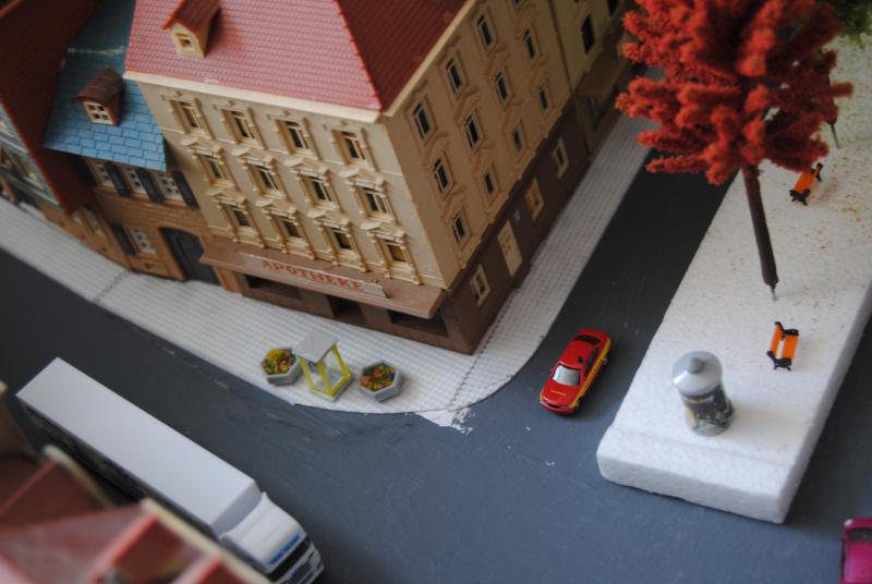

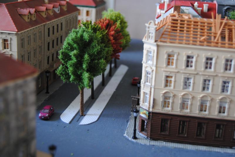

De hoekjes en dwarsverbindingen in de middenstrook met bomen zijn inmiddels aangebracht. Op onderstaande foto, waar het voetpad inmiddels een basiskleur heeft gekregen, is de structuur duidelijk zichtbaar. De gaatjes geven immers aan waar de bomen straks komen te staan.
Hier zijn we al een stapje verder. De eerste weathering van de stoepen is inmiddels gedaan. Er komt nog een tweede laag en dan wordt er ook wat onkruid en rotzooi op de stoep aangebracht. Maar voor die ronde gaat de plaat op zijn kant en ga ik wat bindruggen aanbrengen en de straatverlichting, voor zover er nu lantaarns staan, aansluiten.

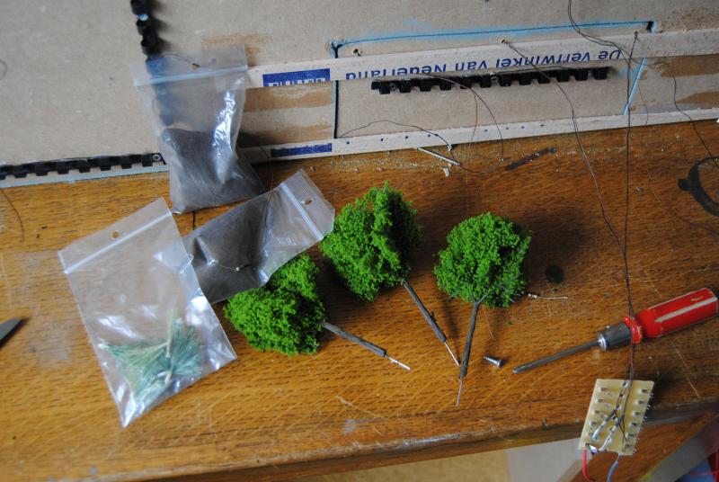

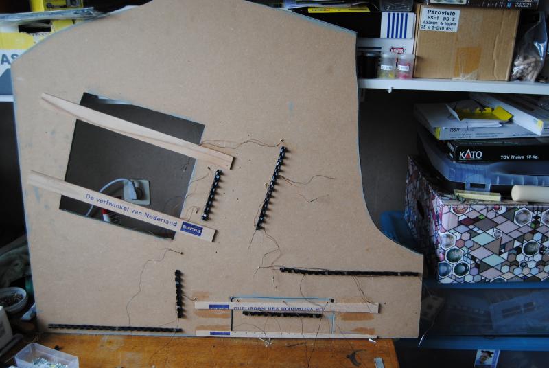

Vandaag wat aan de onderkant van de stadplaat gewerkt. Met hete lijm en wat schroefjes bindruggen vastgezet. Daar gaan straks de draadjes van de verlichting doorheen lopen. Op de foto nog niet zichtbaar, maar één soldeerprint voor de straatverlichting is al op z'n plaats gezet en de zes straatlantaarns doen het. Dit weekend ook nog twee andere soldeerprints aanbrengen en dan doen alle straatlantaarns, die ik tot nu toe heb kunnen plaatsen, het.
Vandaag kwam ook nog een pakje van Jaap. Drie extra bomen voor de andere kant van de bomenrij (na de kruising dus), aarde en wat graspollen om straks een mooi bloemenperkje van te maken.

Toch weer een heugelijk moment in Hookyville. De drie soldeerstrips onder de plaat zijn met elkaar verbinden door een tijdelijke soldeerstrip van drie. Straks heb ik voor alle straatlantaarns wellicht een stripje van vijf nodig, zeker als die lantaarns op de stijgende straat module er nog aan gekoppeld gaan worden. Daar moet ik nog wel even een stekkertje voor hebben. In elk geval branden er nu dertien straatlantaarns in Hookyville Zentrum. De stijgende weg module is niet aan het geheel gekoppeld, want die staat nog gewoon op de treintafel zelf.

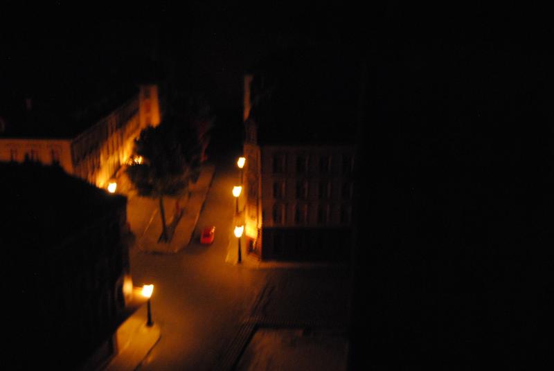

Nachtfoto's maken met straatverlichting aan, is een lastige klus. Althans voor mij. Het lijkt wel alsof het licht enorm fel is, maar de foto's vertekenen dat beeld behoorlijk. Ik heb er toch twee gevonden die ik nog wel kan plaatsen.
