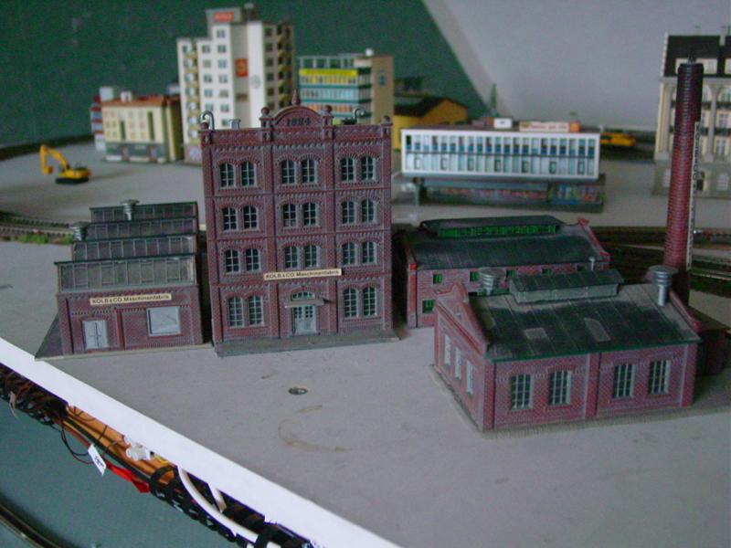

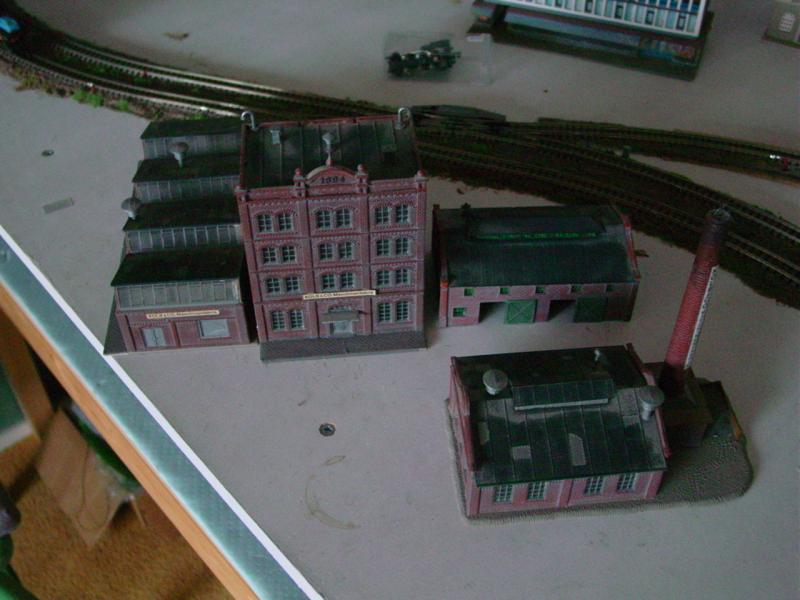

Allereerst de machinefabriek Kolb & Co van Joost. Dit complex ga ik waarschijnlijk aan de rechterkant van Hookyville plaatsen. Dan zou een van de gebouwtjes aan het uithaalspoor kunnen liggen voor vervoer via het spoor. Het is een optie en moet dan wel goed passen in verhouding tot het stadsgedeelte. Ik ben wel benieuwd of iemand weet hoe dit soort gebouwen doorgaans geplaatst werden. In een oude gids van Faller (de set is van Pola) zag ik dat de twee gebouwen links op de foto naast elkaar werden geplaatst. Iemand een idee over logistieke redenen om het zo optimaal mogelijk te plaatsen? Vandaar ook een luchtfoto.

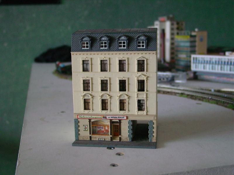

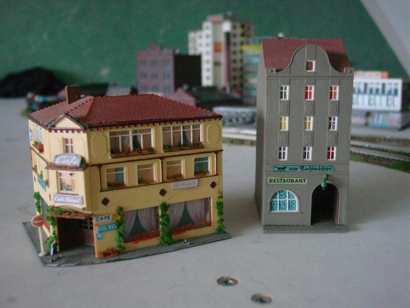

Op Eurospoor heb ik mijn stadsdeel uitgebreid. Bij Henry heb ik twee lage(re) stadshuizen ingeslagen. Een hoekpand en een tussenpand.

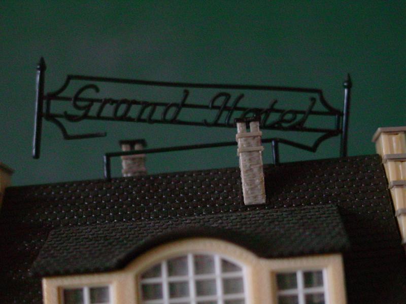

Elders een hoog stadshuis binnengehaald. En bij dezelfde man ook Grand Hotel Hookyville. Op een foto onderaan zie je dat ik nog een kleine reparatie moet uitvoeren. Ik vind het voor de rest een mooi pand dat ik dan ook graag in de stad plaats. Wel even een fraaie plek opzoeken natuurlijk.

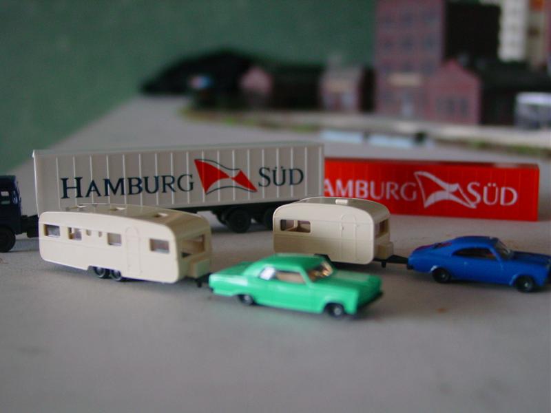

Bij Vastgoedje via Henk nog wat gemotoriseerd vervoer gescoord. Twee auto's met een sleurhut. Past natuurlijk uitstekend bij mijn werkzaamheden voor de ANWB. Daarnaast een vrachtwagen met een container van Hamburg Süd en een losse container van dezelfde firma. Ook hier ben ik binnen geweest om met de directeur van het Nederlandse kantoor een interview te doen.

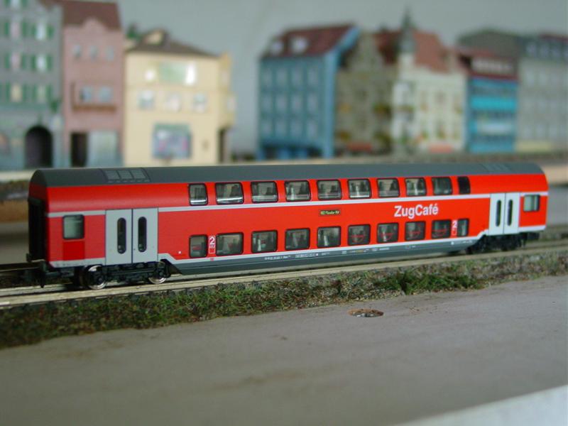

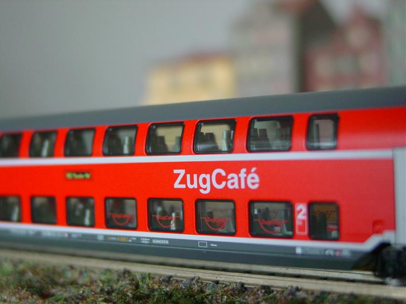

Bij mijn startset zaten destijds drie rijtuigen van de Regional Express. Ik wilde de sleep toch een klien stukje uitbreiden. Dat is er toen niet van gekomen, maar sinds deze week is de ZugCafe van de Regional Express bij me komen binnenrijden. Van de week gaat 'ie nog even op transport voor de verlichting (de drie eerdere rijtuigenhebben al interieurverlichting) en wat reizigers. Wel bizar dat alle reizigers dan samenscholen in de koffiewagen.
Hier wat meer zicht op de detaillering van de ramen van het rijdende koffiehoekje.

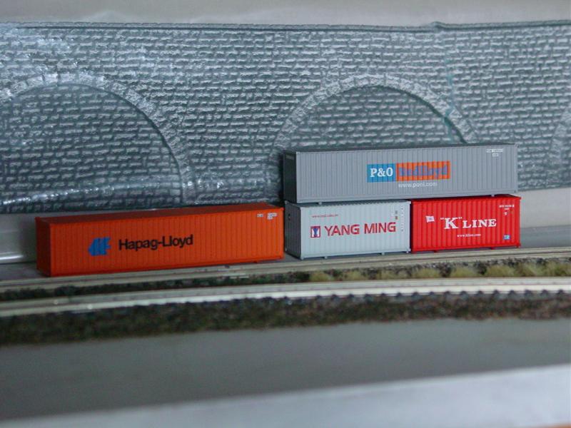

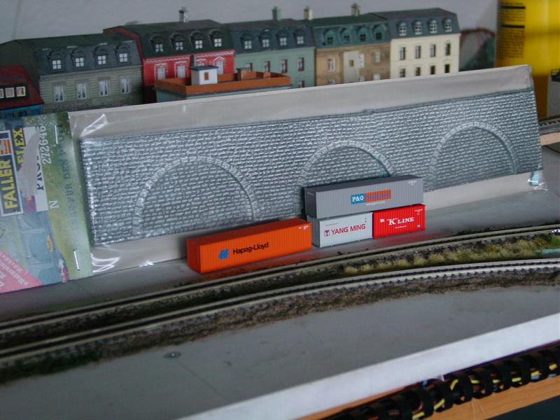

Een lange Arcademuur voor erg weinig. Dat komt omdat de middelste van de drie bogen gebroken is. En verder vier containers voor bij het goederendeel van mijn station.

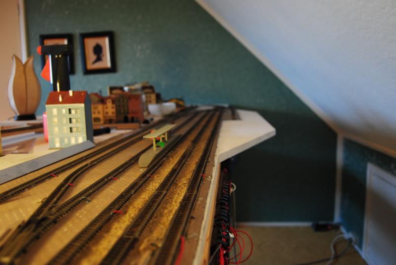

Gisteren eind van de middag nog even een andere ballastmethode geprobeerd. Niet de ballastmortelmethode, maar die met lepeltje, borsteltje, water+afwasmiddel sprayen en indruppelen. Zeg maar de conventionele methode. Hoewel het allemaal nog niet 100 procent droog is, ben ik over het eerste stuk bij de stationssporen wel tevreden. Straks na het airbrushen gaat het er volgens mij ook best aardig uitzien.
Martin
Hookies
Berichten: 1112
Re:Hookyville (schaal N)
Reactie #637 Gepost op:
28 December 2011, 17:47:17 »

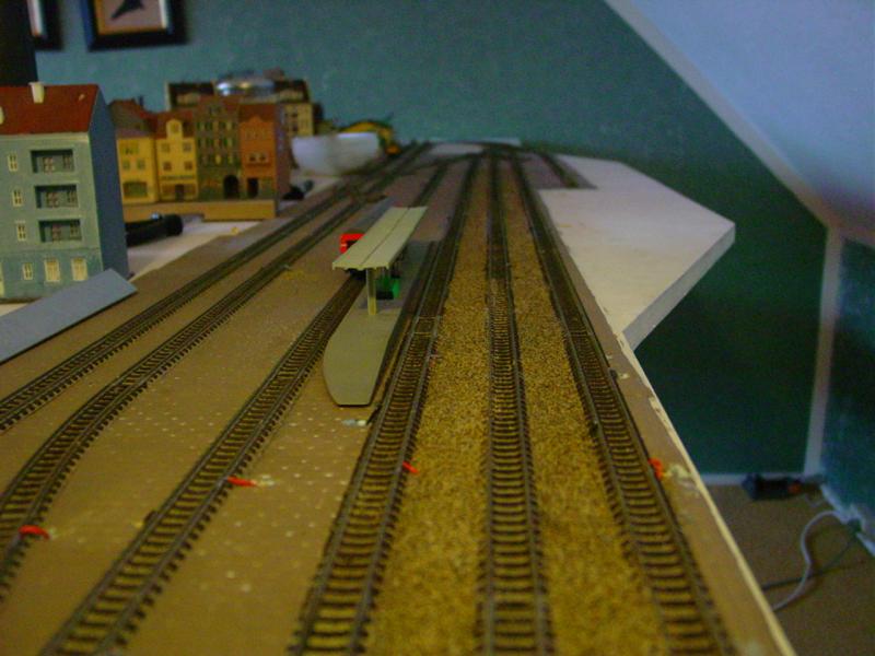

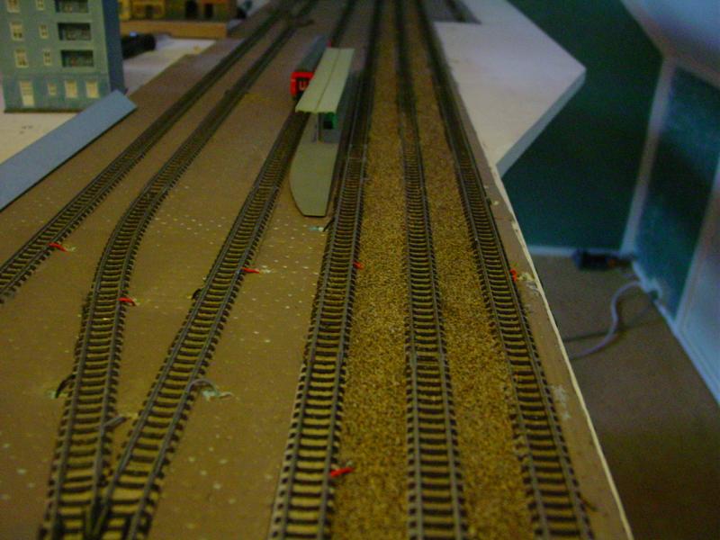

Gisteren de ruimte tussen de sporen 1 en 2 én 2 en 3 verder geballast met de methode lepeltje, plantenspuit met water en dropje afwasmiddel en daarna indruppelen met verdunde houtlijm. Ook nog wat kale plekjes van een paar dagen eerder bijgewerkt. Ik heb nog niet in de hoekjes bij de wissels geballast. Misschien dat ik daar toch wat gemortelde ballast neerleg om er zeker van te zijn dat er geen korreltjes en/of houtlijm de wissel gaat verstoren. Als het morgenochtend wat lichter is, zal ik nog wel een fotootje maken. Vandaag was het de hele dag schemerig.
Vandaag even langs de houtboer geweest voor perrons. Morgen kan ik het gezaagde materiaal ophalen. Dan kan ik ook de ruimte tussen de sporen en de perrons ballasten. Niet dat de perrons dan klaar zijn, maar na het indruppelen van de verdunde houtlijm haal ik de perrons meteen weer los. Het sporengeheel zal toch eerst een airbrushje moeten krijgen. Overigens had ik wel even de bodemplaat van het station uit de doos gehaald. Die bleek dus niet helemaal recht te zijn, maar de druk van wat mdf op de bodemplaat begint al te werken. Hopelijk lukt het zo, anders moet ik naar een andere techniek toe.
Vraagje: het perron bij spoor 3 is ook in dienst voor reizigers die via perron 4 vertrekken. Tussen spoor 4 en 5 ligt een behoorlijke open ruimte. Nu is spoor 5 de aanrij/afvoerroute voor de goederentreinen (zie ook de foto van 25 december, waar tussen spoor 3 en 4 een perron ligt. Spoor 5 ligt daar weer links van). Is het gebruikelijk om dit in zijn geheel ook te ballasten, of zou daar een tegelvloer/wandelpad passen, met eventueel een keetje, een paar schakelkasten of iets dergelijks? In de buurt van de wissels komt uiteraard een seinhuis te staan.

Drie fotootjes met twee verschillende camera's geschoten. Dat zie je ook wel aan het kleurverschil. Het was overigens buiten best wel donker, dus ik had een looplamp naast me liggen voor wat extra licht. Daardoor lijkt de ballast wat geler dan dat het in de werkelijkheid is. Maar ja, je hebt nu eenmaal van die donkere dagen in deze periode van het jaar. Ik moet spoor 2 tussen de spoorstaven op sommige plekken nog wat reinigen.

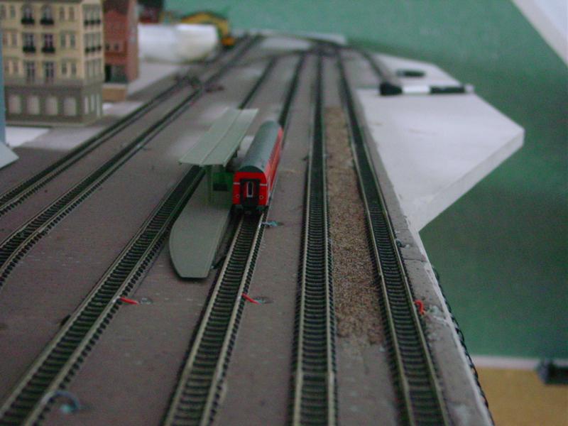

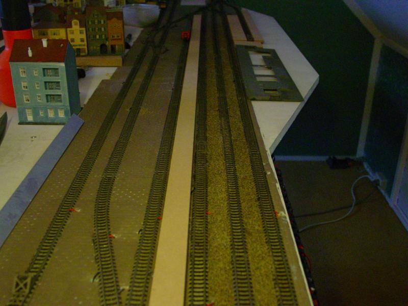

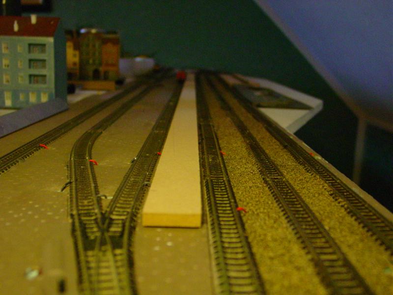

Het perronhout is inmiddels opgehaald. Hier zie je het middenperron (of eilandperron). Rechtsachter zie je nog het zakspoor, met dus aan beide zijden perron. Aan deze kant van de bodemplaat van het station komt rechts ook nog een perron te lopen. Bedenk wel dat er nog perronplaten (ca. 1,5 mm dik) bovenop het mdf van 6 mm komt te liggen. Onder- en bovenkant ga ik dan ook niet verven, wel de zijkanten van de perrons. Dit zal een grijze kleur worden, met hier en daar wellicht een zwarte streep om de plaatvorming aan te geven? O ja, volgens een enkele encyclopedie hoort een eilandperron toch gauw zo'n 8 meter in beslag te nemen. Dat is in N 50 cm. Mijn eilandperron is niet breder dan 4 meter (25 cm). Zo heb ik ze in Duitsland ook geregeld gezien, zelfs op grote stations.
Omdat mijn gaatjes voor de draadjes vooral naast de rails zitten, heb ik wat goten in het grote perron gemaakt, zodat het over de draadjes heen kan worden geschoven en niet op een draadje steunt. Dat was overigens wel pas na het maken van de foto's, want op foto 2 zie je dat het perron niet helemaal plat op de onderplaat ligt.
Ik ga geen verpakkingsband gebruiken, simpelweg omdat dat breder is dan de hoogte van de perrondelen. En om dat nou over 1.40 meter kaarsrecht in te gaan korten, leek me geen goed plan. Los van het feit dat het ook niet breder moet worden tussen de sporen in.
Genoeg uitleg, over naar de foto's. Overzicht met rechtsachter het zakspoor:
Iets meer preiseraanzicht:
