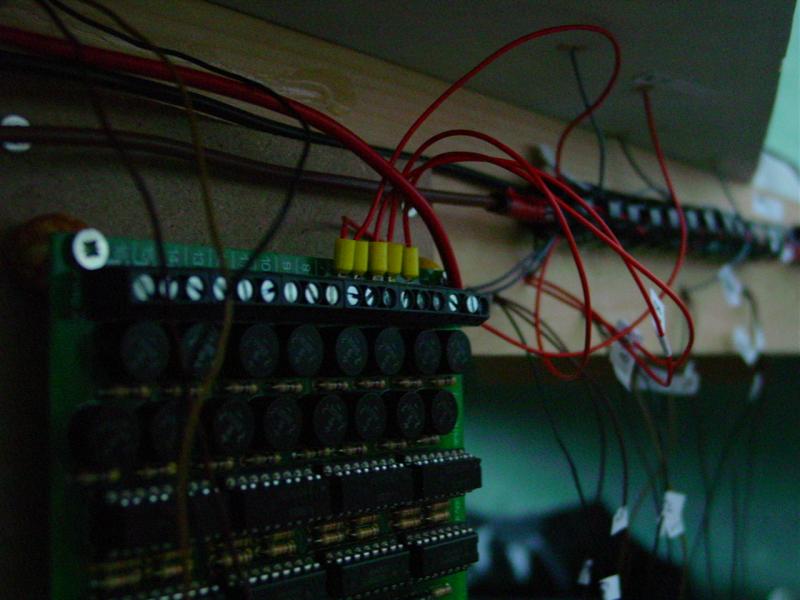

Ik snap niet precies wat je met dit printje doet. Kun je dat nog eens uitleggen voor een elektronicanono
Alvast dank

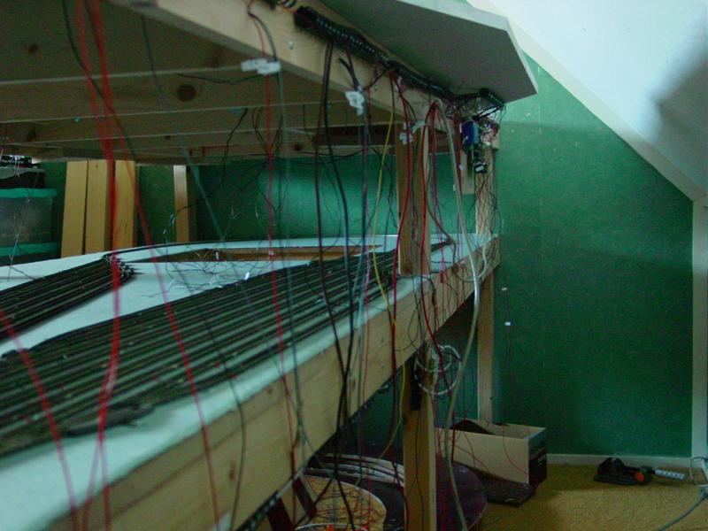

In mijn geval betekent het meer dan een ruimtebesparing. Op een eerdere foto heb je kunnen zien hoe ik de draad voor de niet-gedetecteerde secties en de draad voor de digitale componenten heb gescheiden vanuit één draad vanaf het Twin Center. Dat nam best wat ruimte in beslag. Met deze print is dat stukken eenvoudiger.
Aan de ene kant heb je zes klemmen, aan de andere kant negen. De zes klemmen lopen naar het Twin Center en de beide boosters. Dus twee draden voor ieder. Aan de andere kant heb je negen draden, nu verdeeld in groepjes van drie. Deze zijn het begin van een ringleiding en bestaan uit een draad voor de massa, een draad voor de digitale componenten (bezetmelders, wisseldecoders) en een draad voor de niet-gedetecteerde secties.
Tussen de klemmen links en rechts zie je drie keer een viertal diodes zitten. Deze gaan de spanningsval in de niet-gedetecteerde secties tegen. Daarnaast worden op het printje de zwarte draden (voor de massa) ook nog eens met elkaar verbonden bij de klemmen die naar het Twin Center gaan. In mijn geval heb ik de scheidingen op de baan tussen Twin Center en booster, en booster ten opzichte van tweede booster, dubbelzijdig aangebracht.
Let wel, andere mensen hebben vast weer andere inzichten en doen het dus ook weer anders. Hopelijk begrijp je er nu iets meer van.

Vandaag verder gegaan met wat testwerk. Ik heb één voor één bezetmelders aangesloten en gekeken of dit allemaal goed ging. De hele wisselstraat is nu goed te berijden voor de locs. Bij de bezetmelders heb ik gebruik gemaakt van gele adereindhulsjes. De dikke rode draad rechts is het eindpunt van de ringleiding. Deze hoort hier niet, maar is nu even zo gemaakt voor het testen. Straks komt er gewoon een 0,5 mm2 draad die van de ringleiding wordt afgetakt.
Zo ziet het er nu uit:

Dank voor je heldere uitleg over het printje. Ik snap het. Een mooie oplossing!

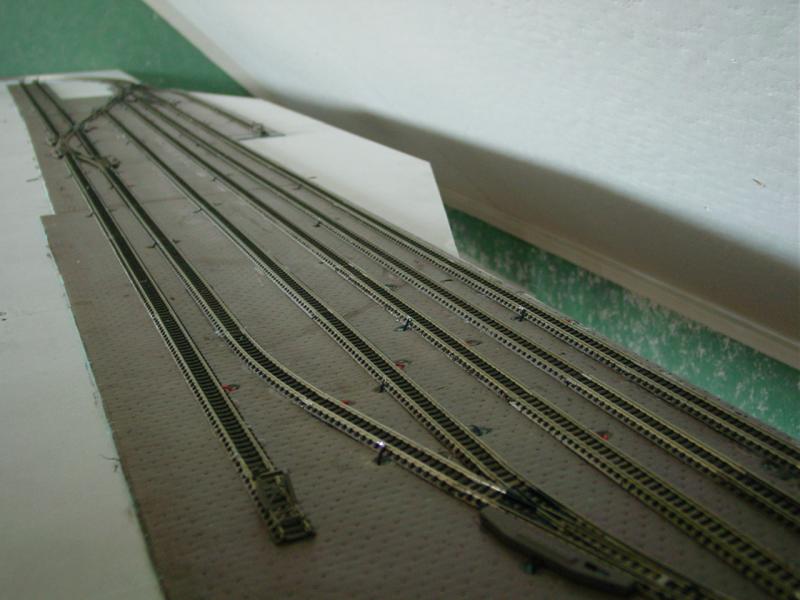

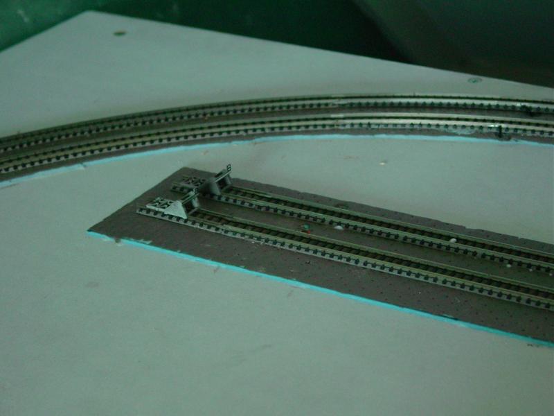

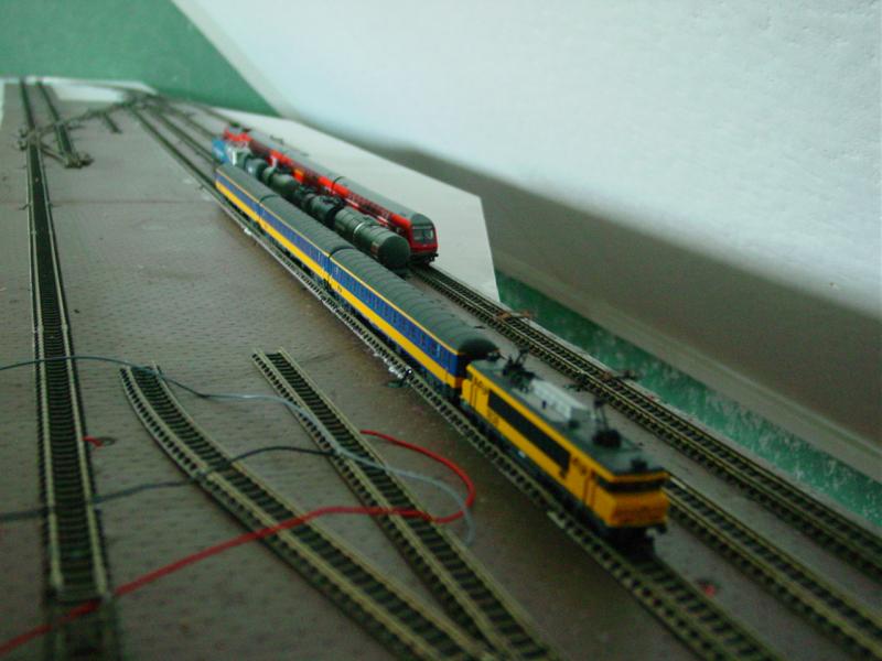

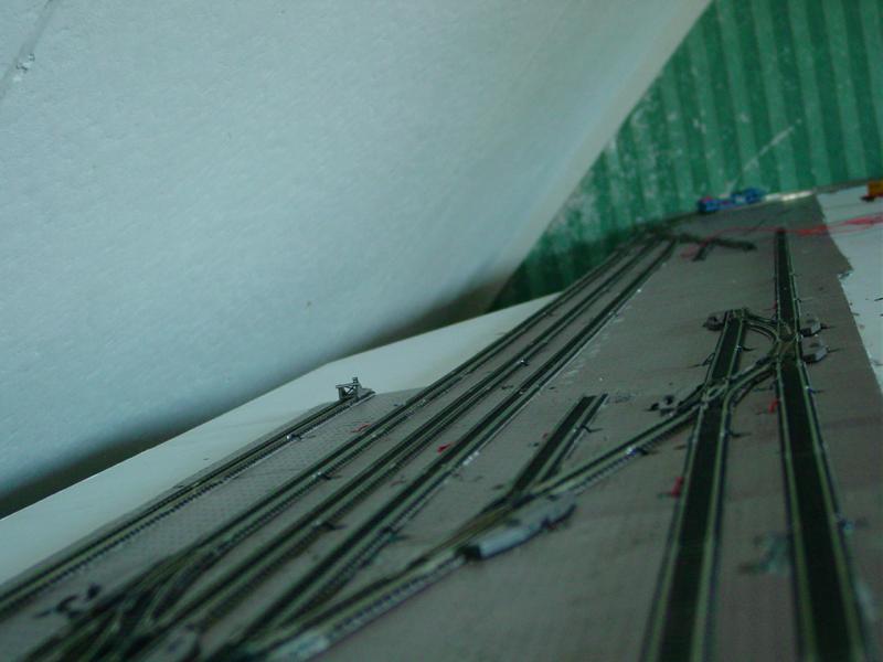

Zoals gisteren min of meer al was aangekondigd hebben de twee goederenspoortjes bij station Hookyville inmiddels ook hun plek gevonden. Dit deel van het station is nu qua leggen gereed, nu is het zaak om aan deze kant de draadjes aan de ringleiding en de bezetmelders te bevestigen. Daarna kan er naar de andere kant van het station worden toegewerkt.
De foto's zijn klikbaar om ze groter te kunnen bekijken.

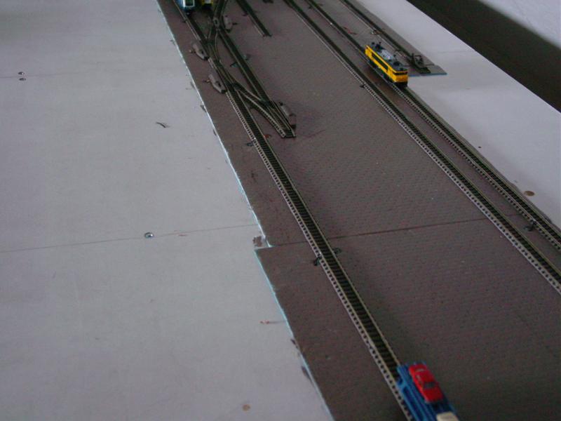

Schuin vanuit de lucht gezien zien de sporen er nu zo uit (de zichtbare lijmresten zullen verdwijnen).
Hier is het zicht wat meer op de opstelsporen gericht. In het linkerwissel voor het kruiswissel zie je nog een stukje hout van het boren in de plaat. De sporen krijgen nog een stofzuigbeurt, zowel met de stofzuiger als met de Tomix.
Achter de stootjukken is nog genoeg plaats ten opzichte van de sporen in de boog. Hier zouden wat bomen een mooie afscheiding kunnen vormen.

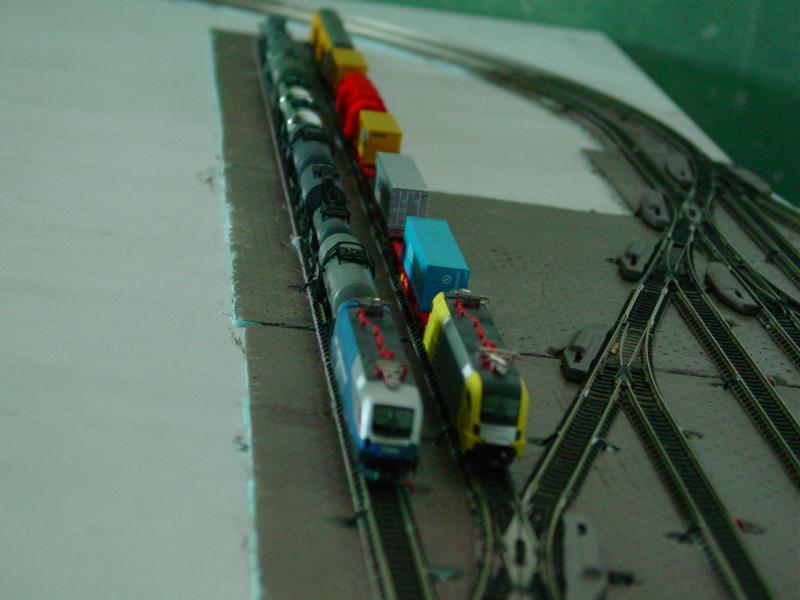

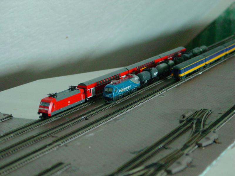

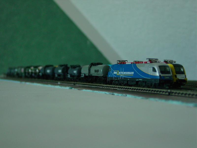

Het zicht op kale rails is natuurlijk niet het meest spannende. Dus heb ik wat goederenwagens uit de doosjes gehaald en op de baan neergezet. Dat geeft meteen een heel ander beeld. De eerste foto is door een verdwaalde preiser genomen. Die was vooral onder de indruk van de ketelwagens achter de loc van de Mittelweserbahn.
Ook een helikopter spotte de twee goederenlocs met wagens. Links de loc van de Mittelweserbahn, rechts de Siemens Dispolok.

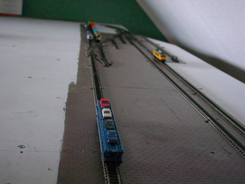

Vanaf de zijkant werden ook nog foto's geschoten. Zo op het oog valt de lengte van beide sporen (77 en 88 cm) toch niet echt tegen.

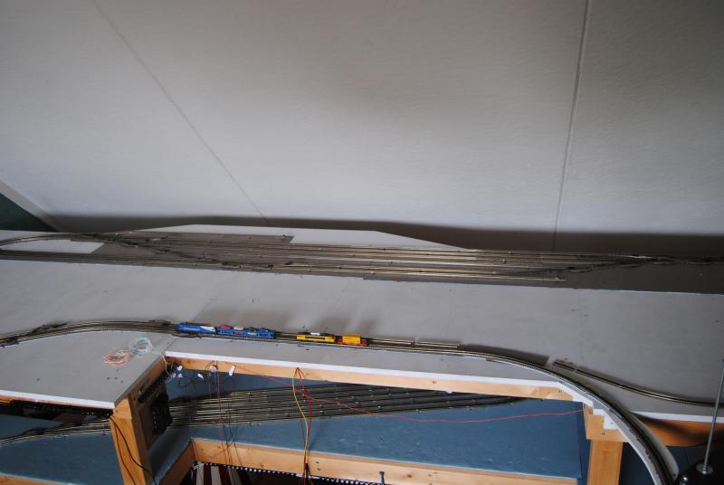

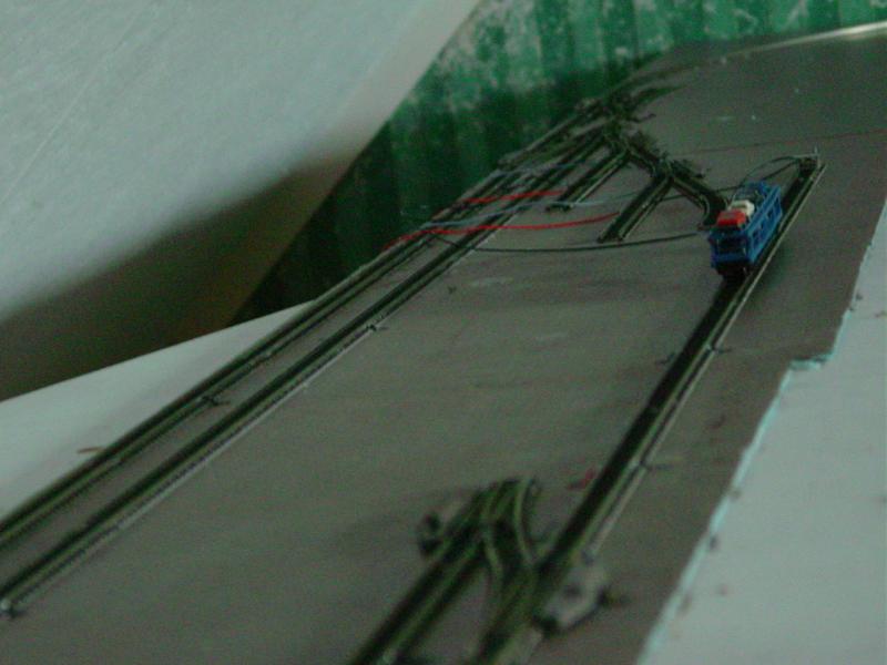

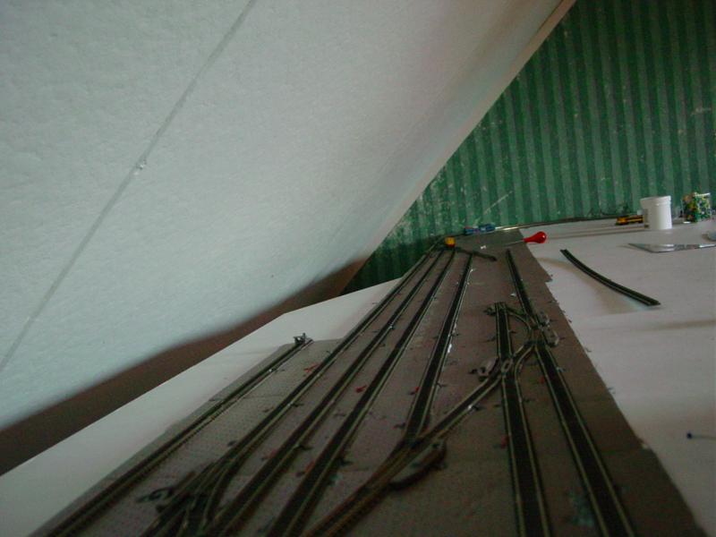

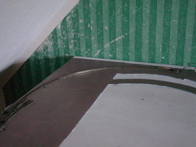

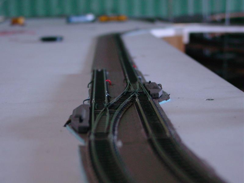

Het treinenbloed kruipt blijkbaar waar het niet gaan kan. In plaats van draadjes aan ringleidingen knopen, heb ik me van het weekend toch met andere zaken beziggehouden. Het bekende werk: zaagsnedes maken, deze gaten dichten, draadjes aan rails solderen en leggen maar.
Na de wisselstraat aan de rechterzijde gaat nu één spoor met een halve boog het hoekje om, tot de wissel die via het afbuigende spoor inaar het dalende spiraalspoor voert. Het parallelspoor in deze boog wordt nog niet gelegd, want hiervoor wil ik nog de nieuwste Xtreme keerlus van Wim gaan aanschaffen.
Tevens heb ik het uithaalspoor ten behoeve van de twee goederenspoortjes afgerond.
Als je de andere kant op kijkt, ziet het er zo uit.

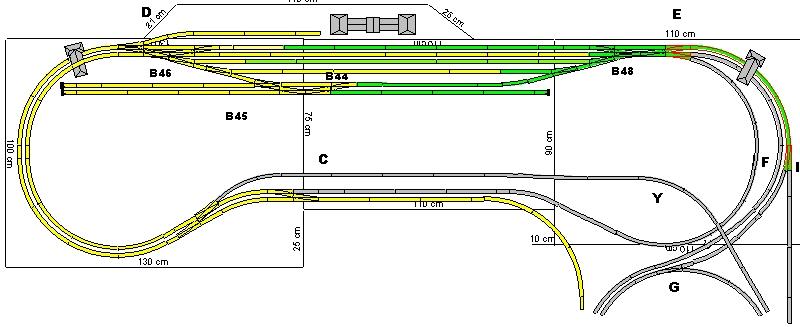

Ik heb twee railstukken die aan afbuigende wisseltongen in mijn station zaten losgehaald. Ik vond dat ze niet goed recht lagen. Nu wel. Verder al wat railstukken voorzien van zaagsneden, opvulstukjes van de zaagsneden en diverse draadjes, zodat ik morgen weer verder kan met het leggen van wat sporen.

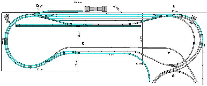

Ter informatie hieronder een tekening van het baanplan van het deel Hookyville. Deze is aanklikbaar voor een grotere weergave. De al gelegde delen zijn in de kleur lichtblauw ingetekend. Morgen hoop ik met de stationssporen verder te komen en het stukje onderin bij de wissel in gedeelte C, zodat ik een begin kan maken met het kortdurende dubbelsporige traject.

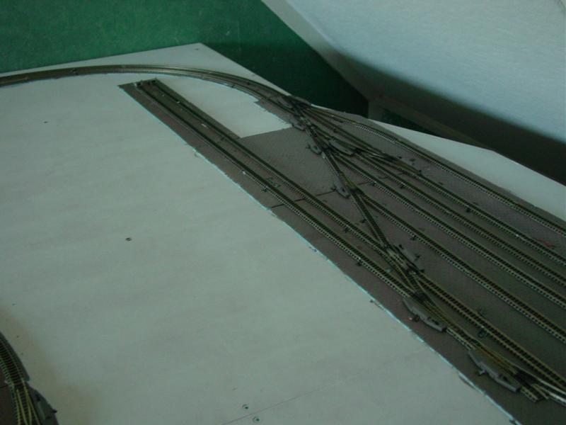

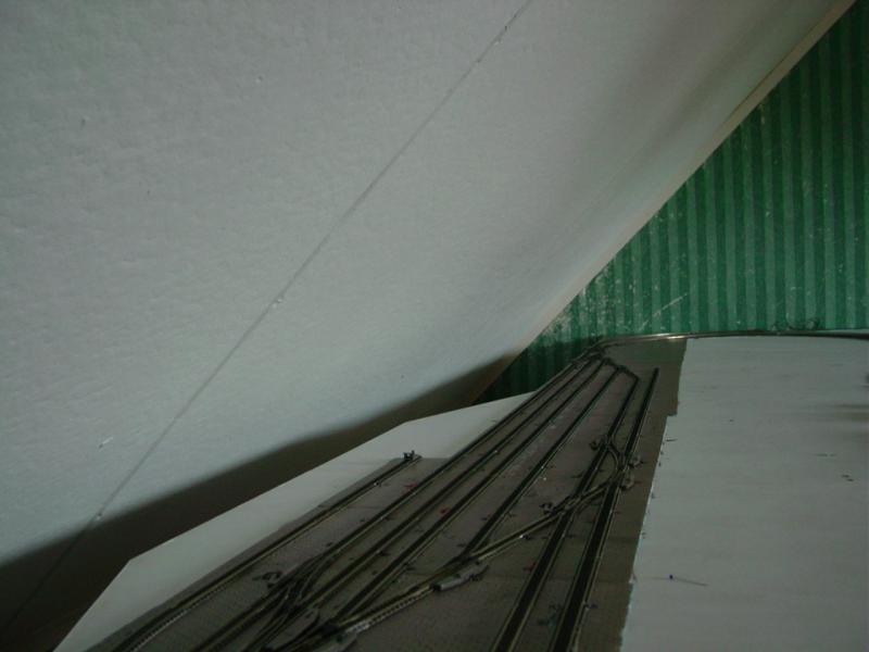

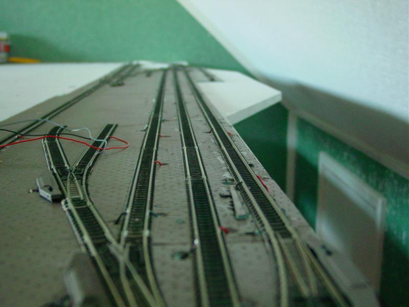

Belofte maakt schuld, dus hier een update van de werkzaamheden van vandaag. Belangrijkste gebeurtenis was het dichtleggen van spoor 3, als ware het de Afsluitdijk. Allen hieronder geplaatste foto's zijn aanklikbaar voor een grotere versie.
Hier een overzicht van het stationsgebeuren vanaf de linkerzijde van de baan. Het kopspoor links, waar pendelstellen gaan stoppen, telt niet mee in de telling voor spoor 1, 2 en 3. Wat me wel opvalt, is dat het uithaalspoor een kleine afwijking naar rechts heeft. Bij nader inzien blijken de twee goederensporen een tikkie uit het lood te liggen. Ik ga dat verder niet aanpassen. Heb genoeg stations in het echt gezien waar het ook niet allemaal even strak recht was. Voor de volledigheid: spoor 1 en 3 hebben in beide richtingen stopplaatsen voor de langere treinen en iets minder lange treinen. Er komt nog wel een kleine uitbreiding voor het perron op spoor 1, want daar is niet zoveel ruimte. Dat gaat overigens nog lang niet spelen.
Dit is het beeld als je vanaf de andere kant naar de sporen kijkt. Dit is de zijde waar ook de spiraal zich bevindt.
Ik ben ook aan de andere kant bezig geweest met het begin van het dubbelspoor, dat later afbuigt en een rondje naar het station gaat maken. De eerste rail met bezetmelder ligt er. Je ziet vlak na de wissel nog een grijze en zwarte draad. Dit is een soort neutrale zone om voeding aan de wissel te geven.
Soldeerwerk aan de winkel. De wisseldraadjes hangen er ook los bij, maar daar heb ik geen haast mee. Wel met de twee soorten draden voor de ringleiding en die voor de bezetmelders. Helemaal achterin is dit vooral voor de niet-gedetecteerde secties en de massa al helemaal rond. In het midden moet ik eerst nog spoor 4 en 5 dichtmaken. Pas daarna kan ik alles gaan aansluiten. Het ziet er overigens drukker uit dan in werkelijkheid.
Tot slot is het altijd leuk om wat treinen op de rails te zetten. Krijg je ook een beter zicht op wat de bedoeling is. De Regional Express, die ik te zijner tijd nog wil uitbreiden met het koffierijtuig, stopt op spooor 1, met het (denkbeeldige) perron aan de rechterzijde. De loc van de Mittelweser Bahn gebruikt spoor 2, het doorrijspoor, om met de ketelwagens weer snel verder te kunnen gaan. Op spoor 3 heeft de NS-loc halt gehouden. Ook hier zal het perron aan de rechterkant komen, gezien vanaf de wagens dan. Hoewel beide sporen (1 en 3) wel zijn ingericht voor twee richtingen, wil ik het in eerste instantie op één richting houden.
Dezelfde opstelling, maar dan vanuit de andere kant. Op deze foto zie je de ruimte die er nog over is op de sporen voor personenvervoer.

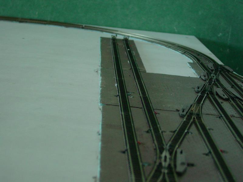

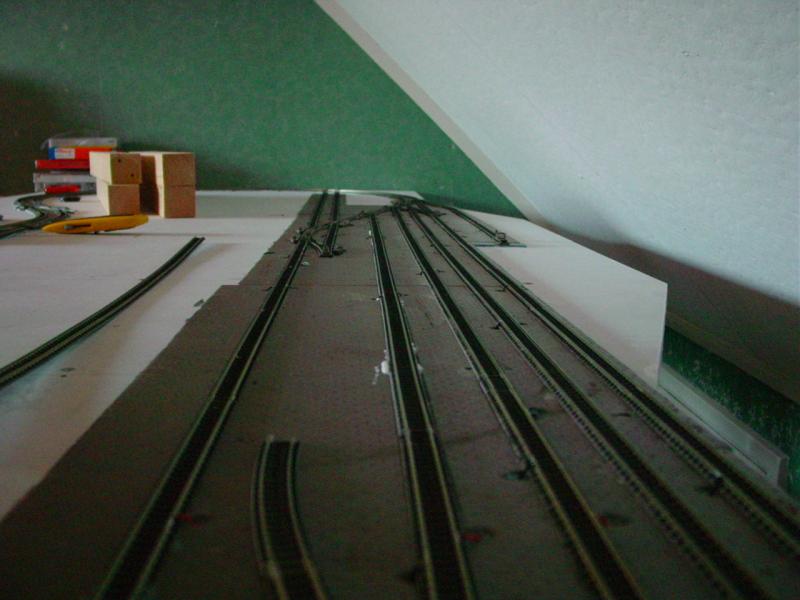

Ondanks een behoorlijke werkdrukte toch nog even de tijd gevonden om een uurtje naar boven te gaan. Voor spoor 4 van het station (toch ook nog bijna 1.40 meter lang) hoefde ik niet zoveel meer te doen. De zaagsnedes en opvullingen waren al gemaakt, dus het was een kwestie van wat draadjes solderen en een flex op maat zagen. Daarna gaten boren en leggen maar. Even dacht ik dat de flex te lang was, maar ik had 'm natuurlijk wat gebogen om 'm aan de andere normale rails te leggen.
Hieronder twee (te vergroten) foto's vanuit beide hoeken.
Het station is nu op een haar na klaar. Alleen spoor 5, het in- en uitrijspoor voor de goederenspoortjes, moet nog gelegd worden. Daar moet ik nog wel wat zaagsnedes voor maken en een flex op maat, dus dat wordt, mede gezien de werkdrukte, waarschijnlijk een klusje voor het weekend. Dan kan ik daarna voedingsdraadjes aan de ringleiding gaan solderen en één voor één de bezetmelders aansluiten. Kan ik meteen testen of alle isolaties hun werk goed doen. En dan is het tijd om het bovenste spoor weer de spiraal in te leiden, zodat ik eindelijk weer rond kan rijden.
