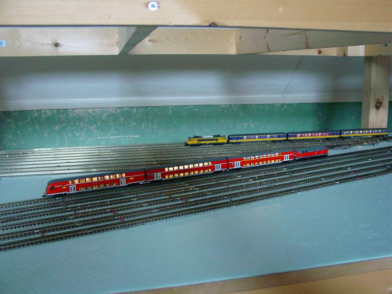

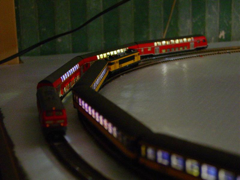

Vandaag de treinen maar eens wat meters laten maken. En meteen twee treinstellen de baan opgestuurd. De NS ICK en de Regional Express. De loc van de laatste set moest wel even warm draaien, maar reed daarna ook lekker soepel. Belangrijk vond ik vooral de bocht waarin de treinstellen elkaar vanuit een tegengestelde richting tegemoet komen. Ik had voor de bouw uitvoerig getest of mijn langste en meest uitwijkende rijtuigen elkaar niet zouden raken. Dat was niet zo, maar het is toch altijd leuk om het bewijs ook in het echt geleverd te krijgen. Op onderstaande foto, waarbij de treinen voor het mooie even zijn stilgezet, is duidelijk te zien dat er geen enkel gevaar aanwezig is. Mijn vrouw had haar camera meegenomen, anders had ik het nog wel even gefilmd. Die houden jullie nog wel tegoed.
Hieronder een overzichtsfoto, vanaf de voorzijde geschoten. De Regional Express staat op de diagonale opstelsporen, de NS op de rechte opstelsporen.
Morgen (komende week) maar eens kijken of ik een stapje verder kan gaan, namelijk het tegen elkaar in laten rijden van de twee stellen, met behulp van de twee rijregelaars. Als dat in orde is, dan ga ik de laatste wissels aan de decoders koppelen en eens kijken wat Koploper met dit project kan.
