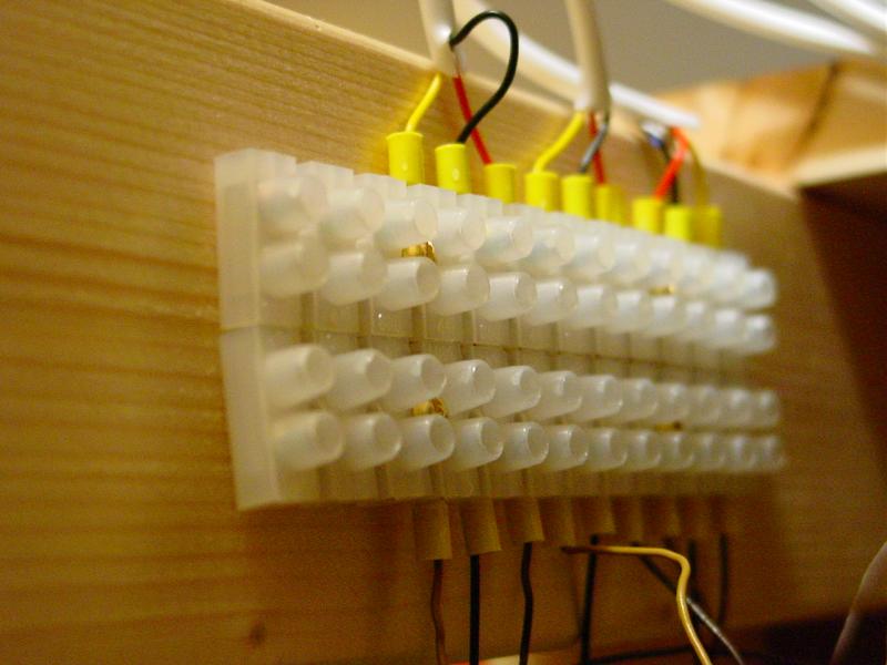

Na het rijden van afgelopen weekend zorgde een griepje ervoor dat ik geen zin had in betaald werk. Dus wat doe je dan: draadjes trekken onder de baan. Ja, er moesten immers nog wat wissels aan de wisseldecoders worden gehangen. En die wissels lagen juist wat ver van de decoders af. Dus zijn we aan de slag gegaan met telefoondraad met een harde kern. Heerlijk om zo'n draad open te maken en dan drie kleuren voor je wissels te gebruiken. Die draadjes zijn ook veel makkelijker te strippen.
Werkwijze: je bevestigt een duokroonsteenstrip ergens onder je baan, in dit geval aan een poot. Ik heb beide strips met twee schroeven vastgezet, maar feitelijk kan je volstaan door slechts één strip vast te zetten. Vervolgens werk je een adereindhulsje over de gestripte draad, zowel van het verlengsnoer als het wisseldraadje. Je laat het draadje een beetje uitsteken en dan knijp je met een platbektang het hulsje dicht. Het draadje zit gevangen en contact is verzekerd. Hieronder zie je zo'n duokroonsteenstrip met links de draden naar de decoder, rechts de wisseldraadjes.

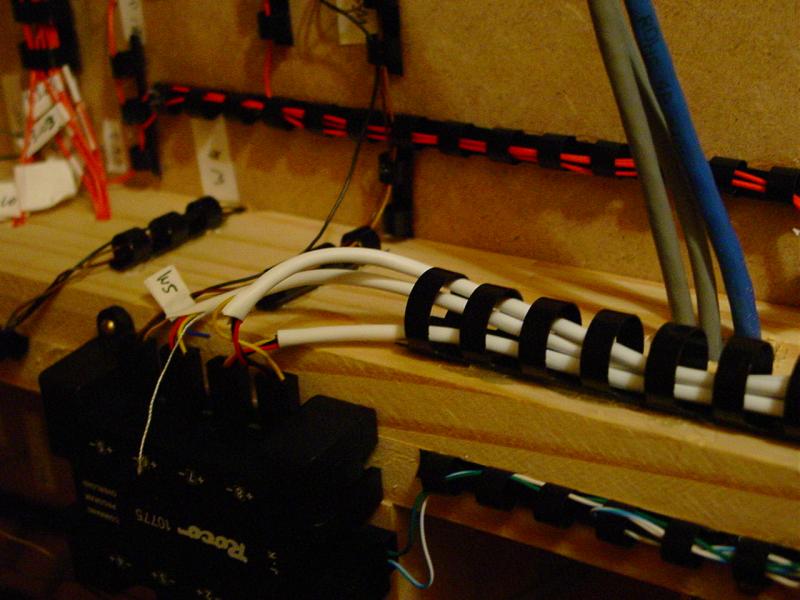

Ik strip de draad alleen aan de uiteindes, voor de rest loopt de dikke witte draad via bindruggen gewoon naar de plek waar de wisseldecoder zich bevindt, zoals je hieronder ziet.
Let wel: ik heb eerst de draadjes in het stekkertje van Roco gestoken en deze aan de decoder vastgemaakt. Daarna heb ik de draad pas naar de duokroonsteenstrips gestuurd. Immers, je hebt iets meer werk aan het vastzetten van de draadjes in het stekkertje. En dit is dan de manier waarop de draadjes bij de decoder aankomen. Et voila, deze drie wissels werkten prima, zodat wisseldecoder 1 nu acht goed functionerende wissels bestuurt. Met dank aan Santerdam voor de technische ondersteuning op afstand. Want ik had voordat ik aan de baan begon nog nooit gehoord van adereindhulsjes en draad met een harde kern die ik bij de Gamma niet kon krijgen. Geven ze je gewoon een andere draad mee. Santerdam had het artikelnummer doorgegeven en bij Hornbach slaagde ik erin om zowel de juiste draad als de adereindhulsjes aan te schaffen.
Gebruik je die adereindhulsjes voor draad met een harde kern?
Dit is namelijk totaal overbodig. Adereindhulsjes zijn er puur om draad met een zachte kern te verstevigen wanneer deze in een klem/klen/schroef verbinding komen.
Harde kern kan er direct onder.
 Sander
Sander, de draad voor de Roco stekkertjes is vrij dun. Als je die zonder adereindhulsje met een minikroonsteentje vastzet, wordt de draad door de schroef een beetje geplet en breekt op dat punt bij de minste beweging. Het einde van de schroefjes is tamelijk grof en drukt/snijdt behoorlijk in de draad. Dat risico verminder je met het hulsje.

Maar als je de draadeinden nu eerst even met soldeer vertind,
dan ben je ook klaar en hoef je geen adereindhulsjes te kopen.
Zo doe ik het al jaren voor het beste contact in een kroonsteen
of iets anders waarin een draad met soepele kern moet worden
geschroefd.
En om je dan nog slimmer te maken. ;D
Dat is nu de methode om op termijn juist GEEN goed contact te hebben.
Je moet soepel draad niet vertinnen als je het vast wilt schroeven.
Door het vastschroeven druk je de soldeertin plat en weg en gaat het "vloeien". Het lijkt dan goed vast te zitten maar levert op termijn slechte contacten op en zoek dan maar eens uit waar het zit.
Voor soepel draad moet je juist wel adereindhulsjes gebruiken zodat je een stevige betrouwbare verbinding krijgt. Voor dat doel zijn ze nou juist ontworpen.

Als ik me niet vergis heeft Klaas Zondervan 'n keer geschreven dat solderen van soepele draad zelfs verboden is bij de aanleg van electrische installaties. Klaas gaf dezelfde uitleg als Eric.
