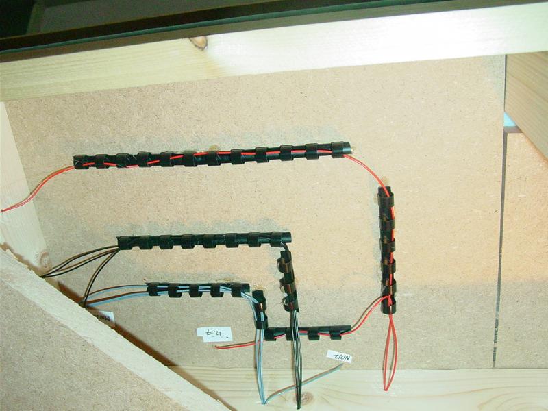

Het is op zolder nu ongeveer een sauna (buiten trouwens ook), dus daar kom je ook niet voor lang. Heb in elk geval twee schroeven met een oog van onderen in de plaat gedraaid en daar de netwerkkabels doorheen gehaald, zodat ze nu niet meer los aan de connector hangen.
Hier van een afstand gezien:

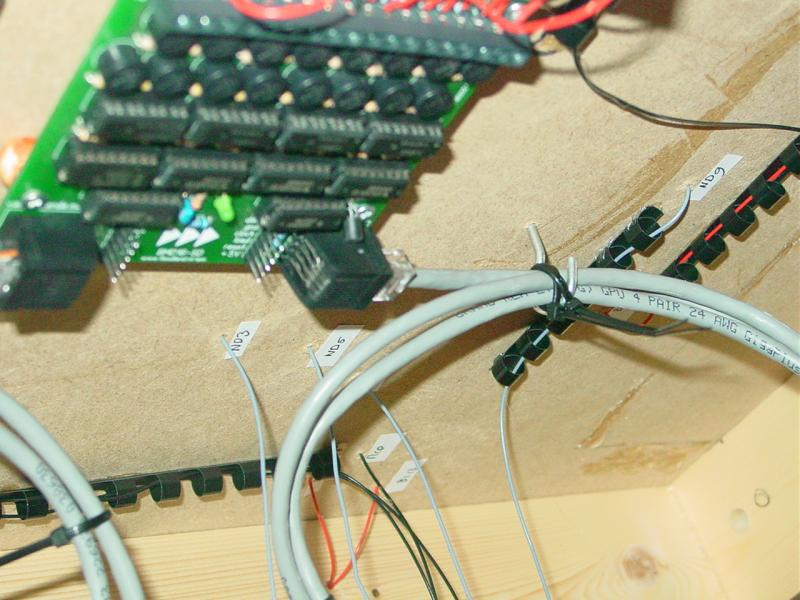

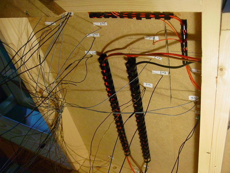

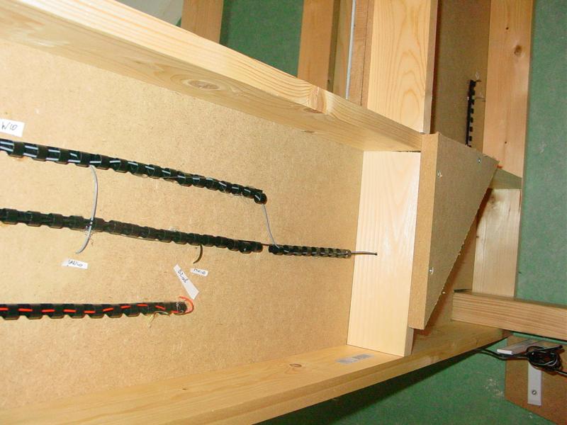

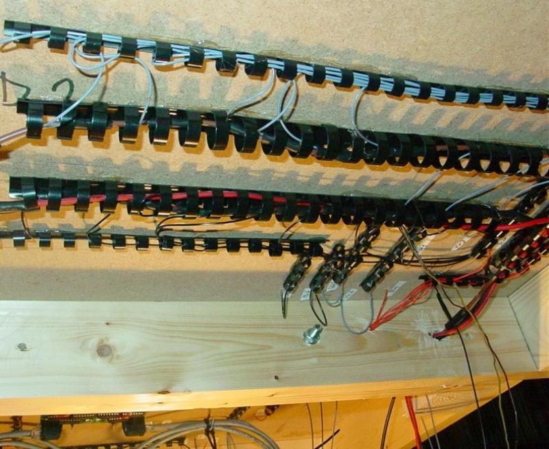

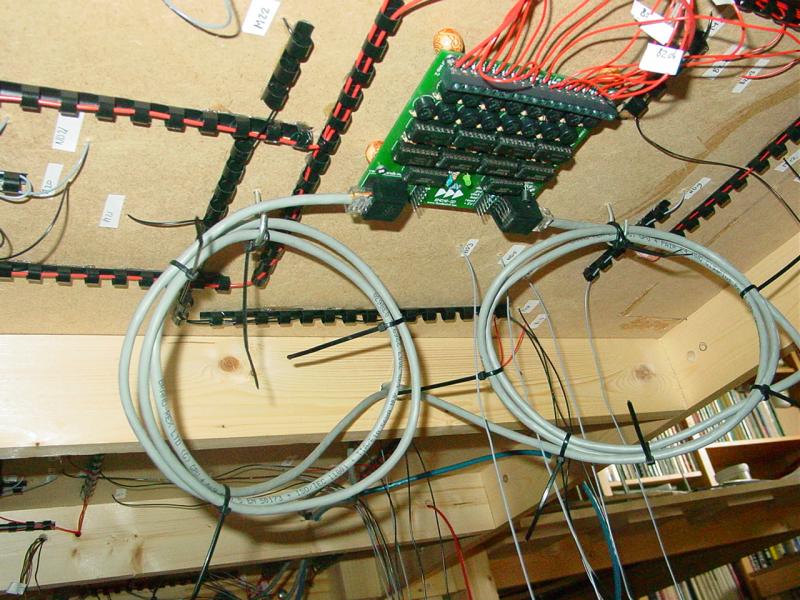

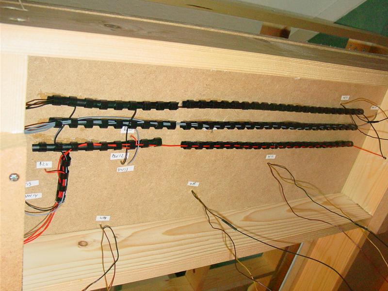

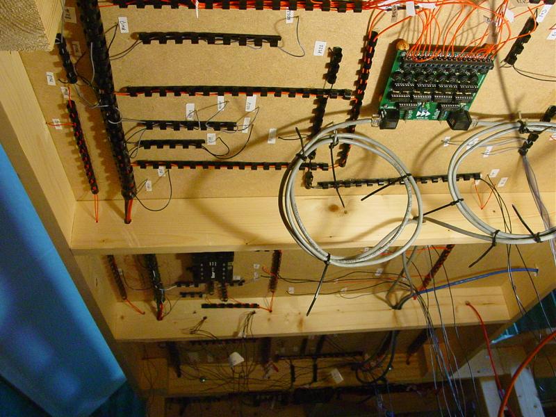

Weer een deel van het betalende werk afgerond en in afwachting van het laatste deel ben ik maar weer even met het lijmpistool en de soldeerbout onder de baan gekropen om verder te werken aan de bedrading. Een tijdje terug had ik een overzicht gegeven van de vakken onder de baan en de mangaten. Om onderstaande fotoreeks uit te leggen, plaats ik deze nogmaals.

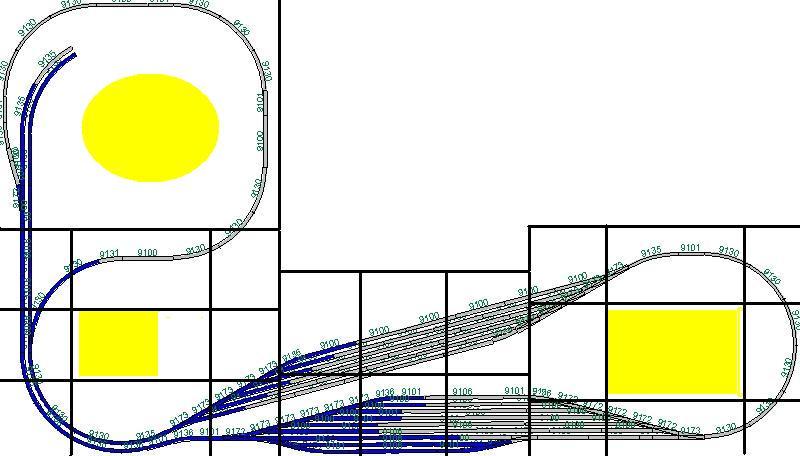

Alles wat ik gedaan heb, heeft met de vakken aan de rechterzijde rond het mangat te maken. Op onderstaande foto zie je het deel aan de onderzijde en dan rechts. Zeg maar het tweede vlakje van rechts. Je ziet wat draden in bindruggen lopen naar de verzamel- en aansluitpunten. Tussen de draden door zie je nog bedrading van de wissels. De decoder voor deze wissels moet nog worden geplaatst, maar dat komt later.
De volgende foto laat het daaropvolgende vak zien, van rechts naar links gaande. Hier maakt de ringleiding een 90 graden bocht om over te steken. De rode bezetmelddraden gaan links door een gaatje naar het vak met de bezetmelddecoder. Ook de massa- en voedingsdraden zijn hier gescheiden via bindruggen. Een druk aansluitpunt waar ik ook een paar niet gebruikte krimpkousjes om de ringleidingdraden heb gedaan. Dan heb ik nog een herstelkans voor zo ver dat nodig is.
Hier het vak dat links van het mangat ligt (als je de tekening hierboven volgt). De foto is van de andere kant genomen, dus het mangat zie je nu links liggen. De bovenkant van de foto is het vervolg van de bocht van de ringleiding. Ik heb hier de bruine (voor de niet-gedetecteerde grijze draadjes) en de zwarte ringleidingen uit elkaar gehaald, want hier komen aan beide draden sowieso elf aansluitingen. Bovendien moet hier ook nog een wisseldecoder worden aangesloten. Voor de 'ademruimte' de draden dan maar even uit elkaar gehaald. Links zie je aan een beugel de draden van de wissels en de grijze draden hangen, zodat het er in het midden even iets overzichtelijker uitziet. Bovendien moest ik nog een grote bindrug vastzetten.
Dit is het vak wat helemaal linksboven in dit deel zit, oftewel pal boven het voorgaande vak. De kant waar de twee rode draden door de lat heengaan sluit dus aan op dat middenvak. Eigenlijk een rustig deel.
Dit zijn de twee vakken aan de bovenzijde naar rechts toe gezien. Helemaal rechts op de foto zie je de massa en de voeding van de niet-gedetecteerde sectie van de grote 180 graden lus onder de tafel komen.
Als ik deze week dat hele middenvak aan de ringleiding koppel, dan kan er over een aantal sporen al rondgereden worden. Nou ja, rond, het rondje om de spiraal moet dan eerst wel even gelegd worden, maar de treinen kunnen op enkele sporen al heen en weer. Nog niet op alle sporen, want in de delen naar links toe moeten van de diagonale opstelsporen nog wel wat draden aan de ringleiding gekoppeld worden. Op onderstaande overzichtsfoto is dat nog wel te zien. Helemaal rechts zie je wat zwarte en grijze draden over een netwerkkabel heen hangen. Deze moeten nog worden aangesloten. Ook zie je nog wat wisseldraden in de verte. Deze moeten nog aan de decoder (die al wel geplaatst is) bevestigd worden.
Ik heb gisteren trouwens wat zitten tellen. Om alle draden aan de ringleiding te koppelen moet ik nog zo'n 50 solderingen maken. En dan heb ik het rondje om de spiraal wel meegeteld, maar de spiraal zelf niet. Dat is nog even niet aan de orde. Bovendien zal ik dan wel weer moeten werken voor m'n centen.

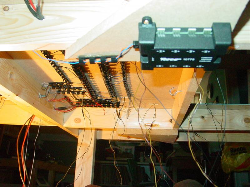

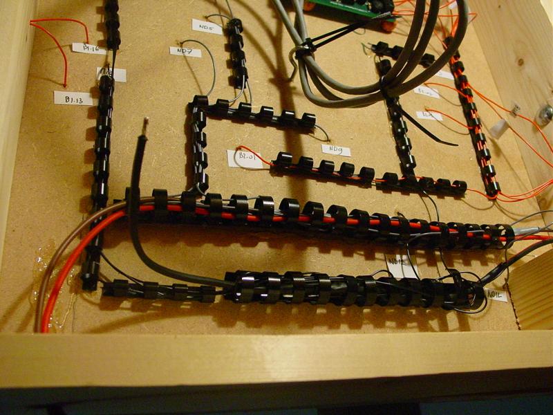

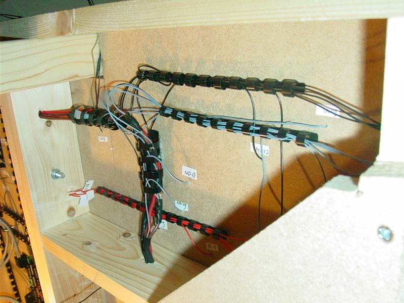

Tussen de sport- en werkbedrijven door heb ik dit weekend toch nog een paar gaatjes kunnen vinden om onder de tafel te duiken. De soldeerklus is nog steeds niet geklaard, maar er schijnt licht aan het einde van de tunnel. Alle bezetmelddecoders zijn aangesloten en er moet nog maar één bezetmeldpunt te worden aangesloten. Die zit in het rondje om de spiraal, want dat is nog niet helemaal gelegd. Alle wisseldecoders zijn ook aangesloten, maar er moeten nog wel heel wat wissels worden aangesloten. Daarvoor moet ik nog een keer naar Hornbach om het juiste draad te halen. En wat de ringleiding betreft: we zijn overgestoken van het negensporige deel naar het zessporige diagonale deel. Er zijn nog maar 30 aansluitingen nodig, plus het rondje om de spiraal en de spiraal zelf natuurlijk. In elk geval ga ik meer dan voldoende krimpkousjes die kant opsturen, zodat ik dat later makkelijk kan doen.
De oversteek was een behoorlijk druk stuk. Niet alleen moesten er twee aansluitingen komen voor de wisseldecoder, maar zowel aan de bruine draad in de ringleiding (voor de niet-gedeteceerde delen) als de zwarte draad in de ringleiding (voor de massa) moesten per draad 11 aansluitingen worden gemaakt. Kon ik bij de delen aan de zijkanten nog wel zittend te werk, hier moest ik echt op mijn rug gaan liggen en dan boven me uit werken.
Op de bijgaande foto zie je van links naar rechts vier bindruggen lopen. De bruine draad loopt door grote bindrug aan de voorzijde, de zwarte en rode draad lopen samen door de bindrug iets meer naar achteren. Naast beide grote bindruggen lopen ook nog twee kleine bindruggen. Hier zijn de draden vanaf de rails naar de ringleiding in opgeborgen, zodat ze niet zo maar los hangen en in de weg zitten. Rechtsachterin zie je nog de bezetmelddraden gebundeld lopen naar een plek waar de bezetmelddecoder zich bevindt. Hier zie je trouwens ook nog twee setjes wisseldraden los hangen.
Dit is hetzelfde deel, maar dan vanuit een andere hoek voor de kijkers. Je ziet hier vooraan de aangebrachte wisseldecoder. Onder de tafel door kijk je de kamer in en er hangen nu wat meer wisseldraden in het zicht. Geen wonder, want er bevinden zich hier ook flinjk wat wissels. De decoder alhier krijgt acht wissels te verwerken en er lopen er ook nog drie die helemaal moeten worden doorgetrokken naar een verderop gelegen wisseldecoder, namelijk aan het begin van de diagonale opstelsporen.

Vandaag wel weer even wat gesoldeerd en met het lijmpistool aan de slag geweest. Nog 18 solderingen te gaan en dan zijn alle rails die van een draadje waren voorzien, aan de ringleiding gekoppeld. Op de foto (wordt wel een beetje saai met al die draadjesfoto's) zie je de zwarte draad ophouden. Hier moet ik nog even iets aan doen. Rood en bruin gaan door de lat naar buiten en worden 'ergens' aangesloten op de Twin. De zwarte aansluiting komt uit het naastgelegen vlak waar ook de netwerkkabel vandaan komt.
O ja, het lijkt alsof er nog een stuk lijm onder de rode en bruine draad op de plaat zit. Klopt ook wel, want ooit zat hier een bindrug, maar die zat behoorlijk in de weg, zeker toen die door het vele rijgen met de ringleidingdraden losser begon te zitten. Niets spannends dus.
Morgen ga ik de baan weer eens poetsen met wasbenzine en dan weer even stukjes heen en weer rijden. Tevens zal ik moeten gaan tellen hoeveel aansluitingen op de ringleiding er in de spiraal gaan komen, want dan moet ik krimpkousjes gaan afknippen en alvast naar hun plaats gaan schuiven.
Als dit alles gereed is, dan moet ik nog het spoor om de spiraal aanleggen. Dat betekent isolatie op maat maken en ook één of twee flexjes aanpassen. Qua draadjes valt het wel mee, want één van de twee bezetmelders in dit stukkie spoor is al aangesloten. Ik schat in dat ik slechts vijf draadjes aan de rails moet solderen, eventueel zes als ik nog een extra massapunt wil maken. Daar draai ik tegenwoordig mijn hand niet meer voor om. Last but not least moet ik nog wat wisseldraadjes verlengen en op de juiste wisseldecoder aansluiten, maar dat doe ik wel aan het eind van de rit. Ze zijn allemaal wel getest op hun werking.
