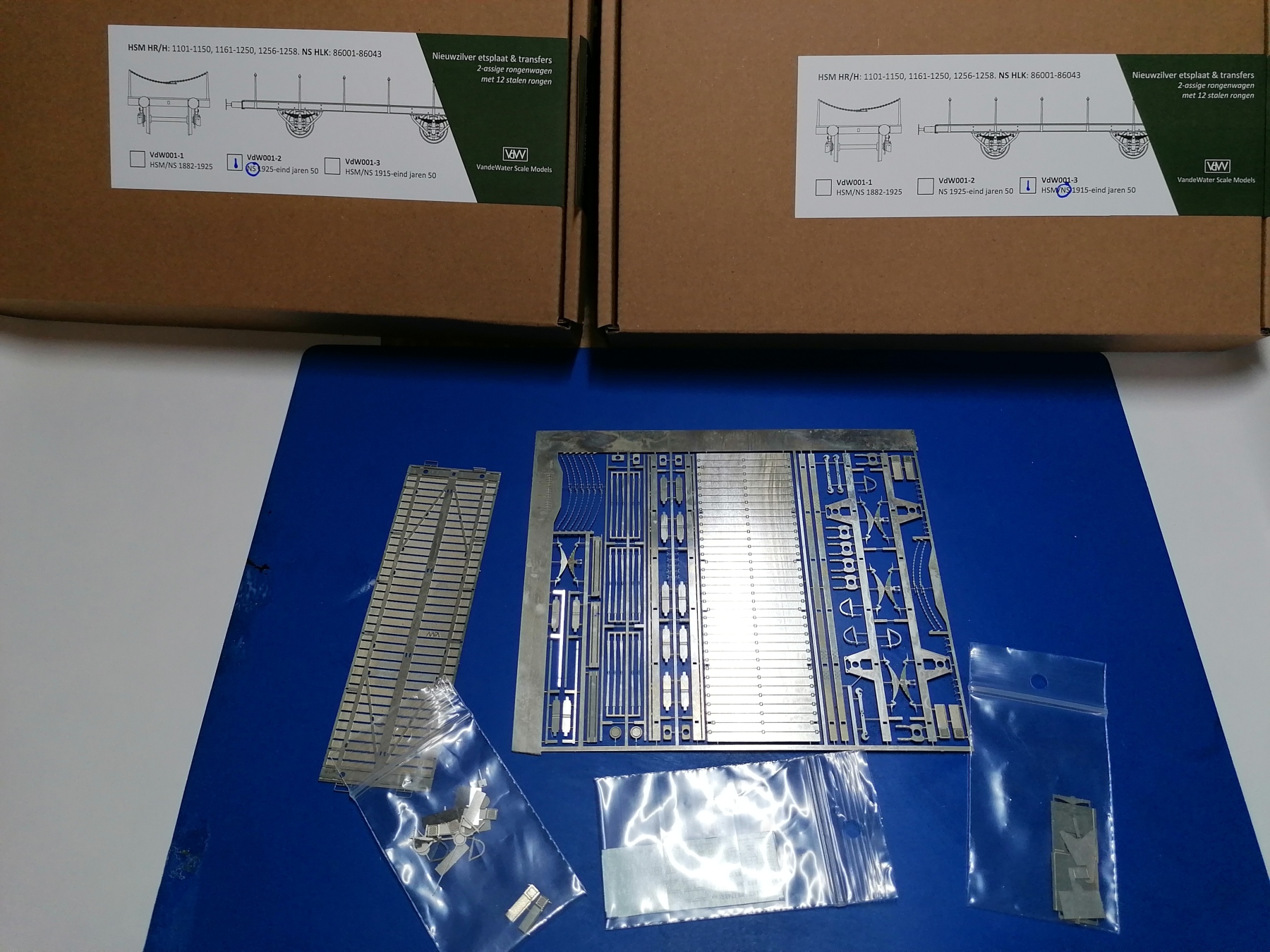

Tot nu toe lijkt het in dit draadje alsof MK Modelbouwstudio en Seinarm de enige leveranciers zijn voor kits van Nederlands materieel. Niets is minder waar. Daarom nu een kitje van een andere fabrikant: VdW Scale Models.
In mijn draadje over de GL’s van Seinarm had ik dit plaatje al laten zien: een bouwset voor een rongenwagen HLK, afkomstig van de HSM. (Het origineel wel te verstaan, niet de kit.)
Net zoals de kits van Seinarm bestaat hij eigenlijk alleen uit een etsplaat en opschriften. Buffers, wielen, aspotten, etc. moet je zelf nog erbij zoeken. Geen probleem; MK, Werps en Weinert leveren dat. En misschien zijn er ook nog anderen.

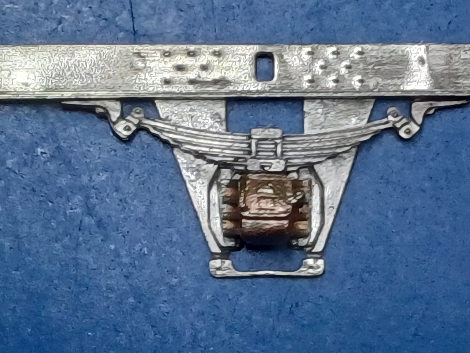

Een verschil met de kits van MK en Seinarm is, dat de kits van VdW niet echt gemaakt zijn om als eerste kit te bouwen (al zou het sommige mensen best lukken). Deze rongenwagen ziet er niet echt moeilijk uit, maar is wel een beetje ingewikkelder opgebouwd dan die anderen. Het etswerk is uitgevoerd in nieuwzilver in plaats van messing: ragfijn en mooi gedetailleerd, maar daardoor ook vrij kwetsbaar. Alles heel voorzichtig aanpakken en behandelen dus. Mijzelf kennende, zal ik wel eens iets onbenullig verbuigen of afbreken tijdens het bouwen. Maar dat lossen we dan wel weer op.
Bij aankoop van de kits kreeg ik van Laurence, de man achter VdW Scale Models, een PDF van de bouwbeschrijving. Die is uitgebreid, duidelijk en voorzien van veel plaatjes. Dus als je Asterix kan lezen, lukt het met de bouwbeschrijving ook.

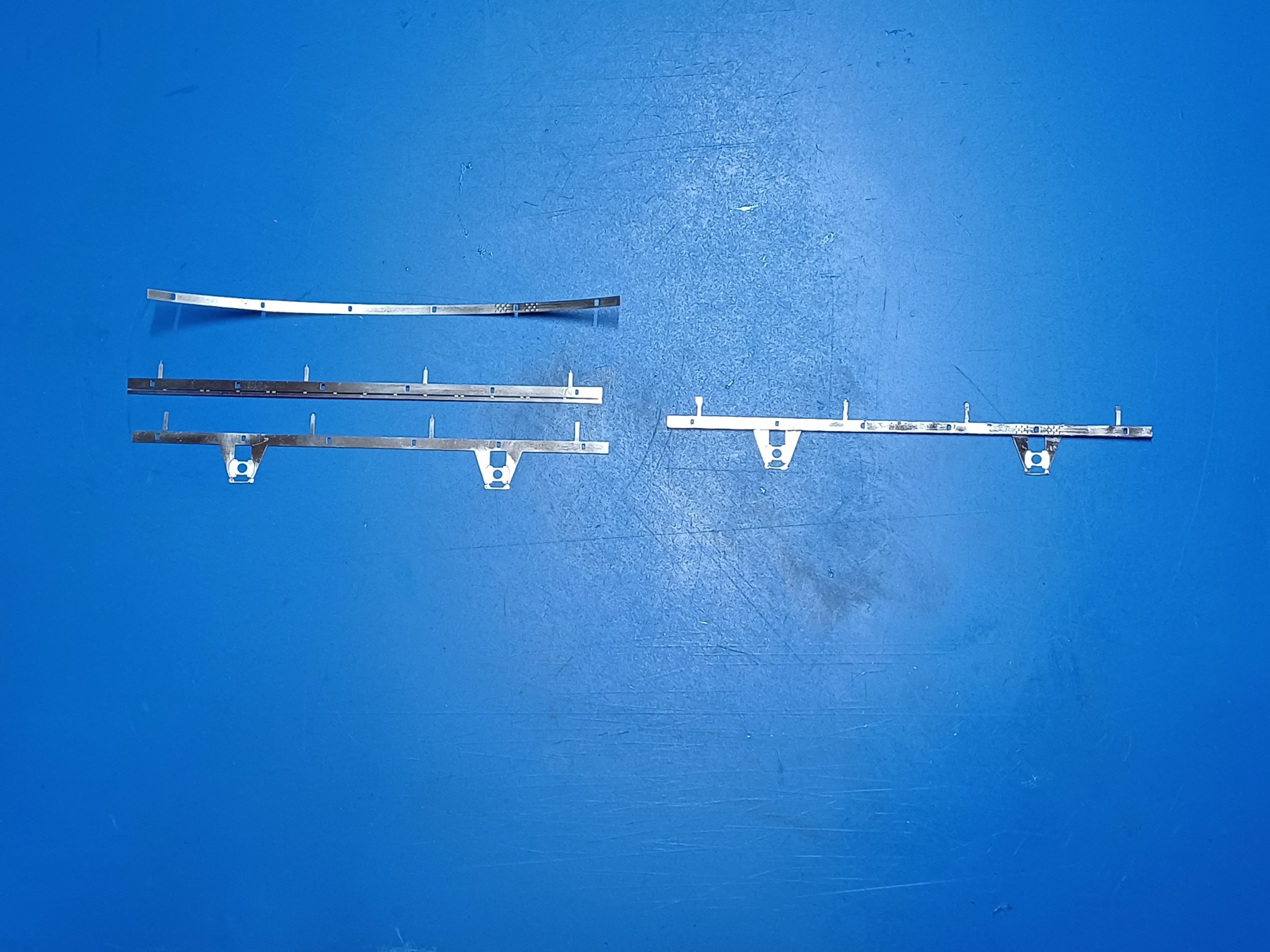

Nadat ik alles goed had bekeken en nagedacht hoe ik deze kit ging aanpakken, ben ik begonnen met het samenstellen van de stelbalken. Per stelbalk drie onderdelen die uit de etsfret moeten worden gesneden, braampjes wegvijlen, één deel ombuigen en de boel aan elkaar bakken. In de bouwbeschrijving staat uitgebreid beschreven hoe je de boel aan elkaar kan solderen. Als je het leest lijkt het ingewikkeld, maar als je gewoon begint en doet wat er staat dan wordt het vanzelf duidelijk. Overigens heb ik het net ietsje anders gedaan; iedereen heeft nu eenmaal zijn eigen manier van werken. Wel goed opletten dat alle gaatjes goed zijn uitgelijnd; die hebben we straks nog nodig.
Op de foto een samengstelde stelbalk en eentje nog in onderdelen.
De kop is eraf, binnenkort verder.
Grtz, Ton

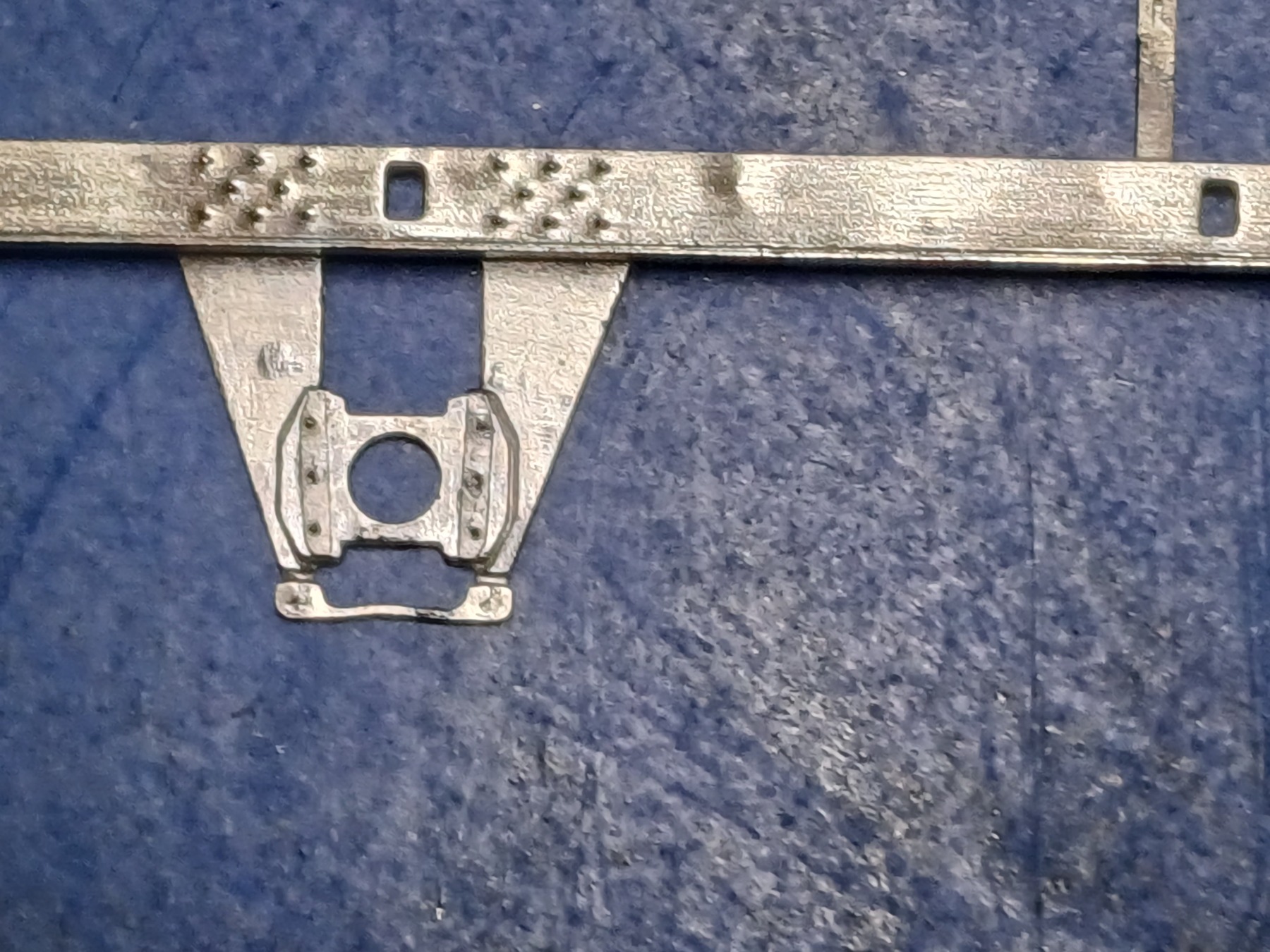

Gisteren nog even verder gegaan met de stelbalken. Volgens de bouwbeschrijving worden die als volgende stap aan de onderplaat worden gezet. Als je dat doet moeten de aspothouders en aspotten later worden bevestigd. Dat kan natuurlijk, want in de bouwbeschrijving laat Laurence het zien. Zelf vind ik het makkelijker om dat soort zaken aan te brengen als de stelbalken nog plat om mijn werkblad liggen. Betekent wel dat ik ook de veerpakketten al in dit stadium moet bevestigen en dat ik moet oppassen dat de soldeerverbindingen niet loslaten wanneer straks de stelbalk wordt bevestigd. Kortom: ik ben eigenwijs en doe het op mijn manier.
Aan de aspothouders zitten kleine klinknagelstrips die je moet omvouwen en vastsolderen. Dit ziet er erg mooi uit.

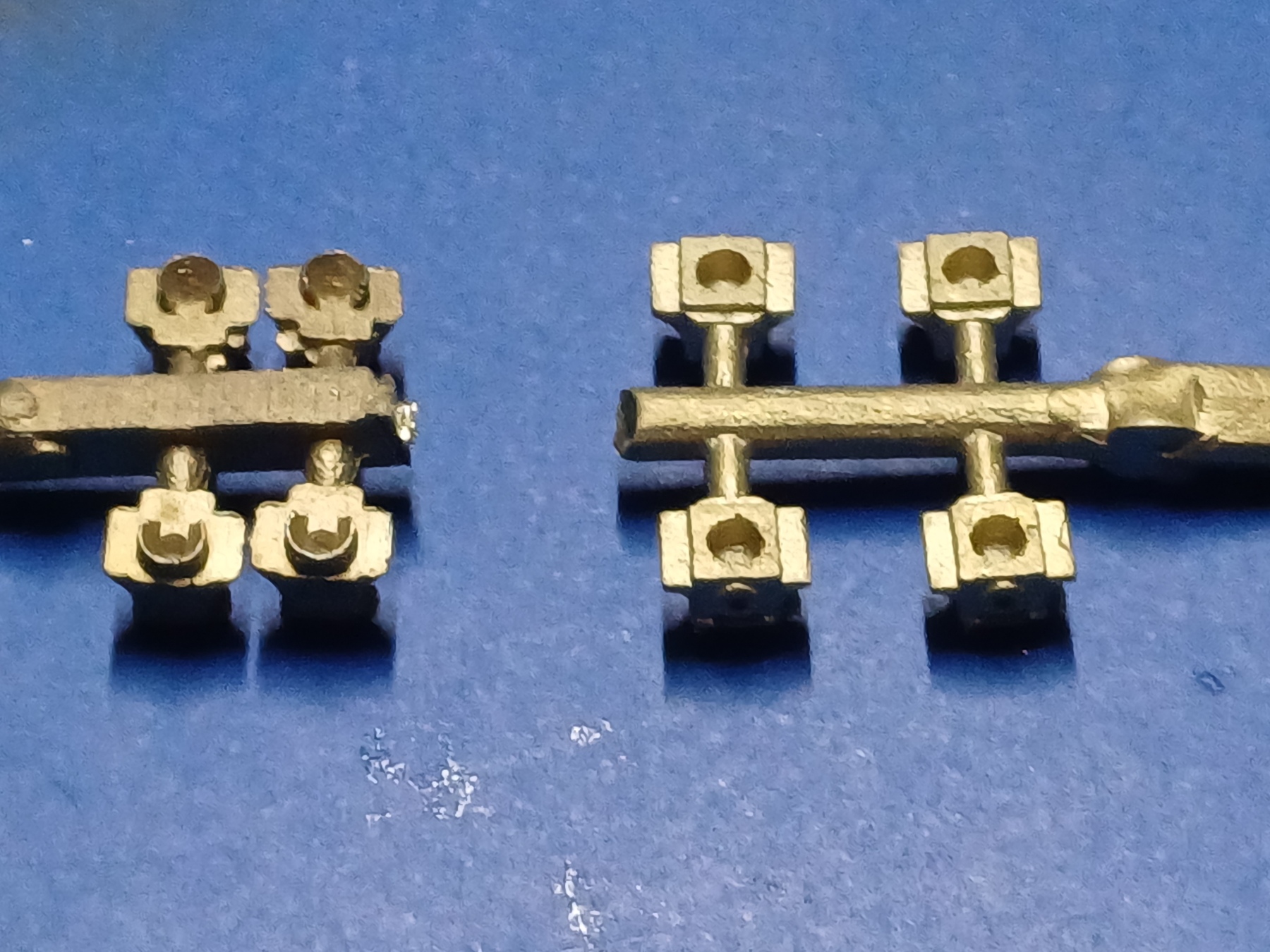

Die strips zorgen er wel voor, dat de W1 aspotten van MK, waarvan de pot en de zijkanten aan de achterkant op dezelfde hoogte zitten, alleen met een klein randje op die strips komen te rusten. Dat geeft niet echt een stevige soldeerverbinding, terwijl er op de aspotten wel krachten komen te staan als je met de wagen gaat rijden. Daarom gebruik ik voor deze kit de aspotten van Werps, waarvan het middenstuk tussen de strips valt en dus een groter oppervlak geeft voor de hechting. Onderstaande foto verduidelijkt e.e.a.
Links de aspotten van MK, rechts die van Werps. Gelukkig heb ik een redelijke voorraad van dit soort zaken liggen, ook van de puntlagers die je bij de aspotten van Werps nog nodig hebt.
Voordat de aspotten worden aangebracht, moeten de veerpakketten worden gevouwen en bevestigd. Misschien kan het ook andersom, maar het lijkt mij een uitdaging om de veerpakketten dan ongehavend tussen de stelbalk en de aspotten te krijgen. En waarom zou je het jezelf moeilijker maken dan nodig is?
En wanneer die fraaie aspotten van Werps dan zijn aangebracht, kom je erachter dat de klinknagelstrips nauwelijks meer zichtbaar zijn ….. Dus als het alleen gaat om het aanzien, kan je die strips ook weglaten en toch aspotten van MK gebruiken.
Grtz, Ton

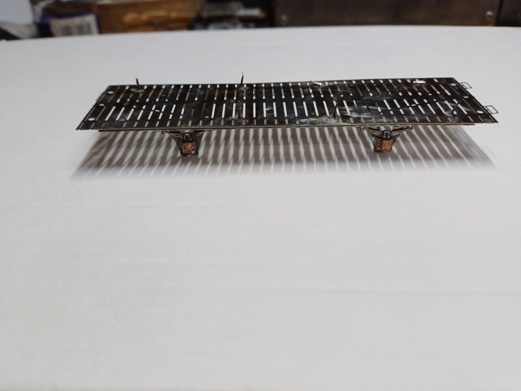

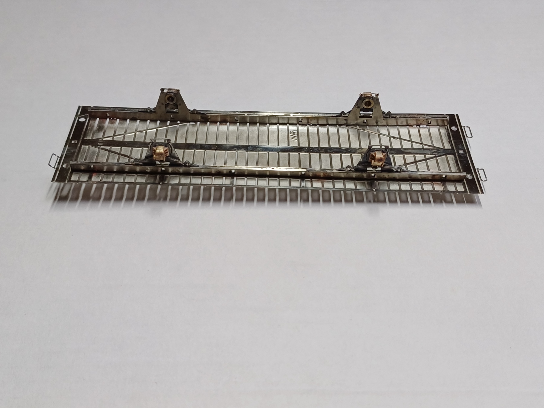

De afgelopen dagen heb ik niet zoveel aan de wagen gedaan. Dat krijg je als je met meerdere modellen tegelijk bezig bent  ;)  Nu dan toch even verder: de stelbalken met alles erop en eraan monteren onder de bodemplaat.
Om het makkelijk te maken zitten er lipjes aan de stelbalken die door sleufjes in de bodemplaat gestoken worden. De lipjes moeten worden getordeerd om de boel op zijn plaats te houden tijdens het vastsolderen. De sleufjes zijn echter erg ruim (of de lipjes erg smal) waardoor de stelbalken niet echt vastzitten; ze donderen er niet uit, maar echt stevig is het niet. Het is dus goed oppassen tijdens het solderen om te zorgen dat de stelbalken netjes recht komen. Een blokje hout bewijst hier goede diensten.
En om misverstanden te voorkomen: na het solderen zitten de stelbalken wèl stevig.
