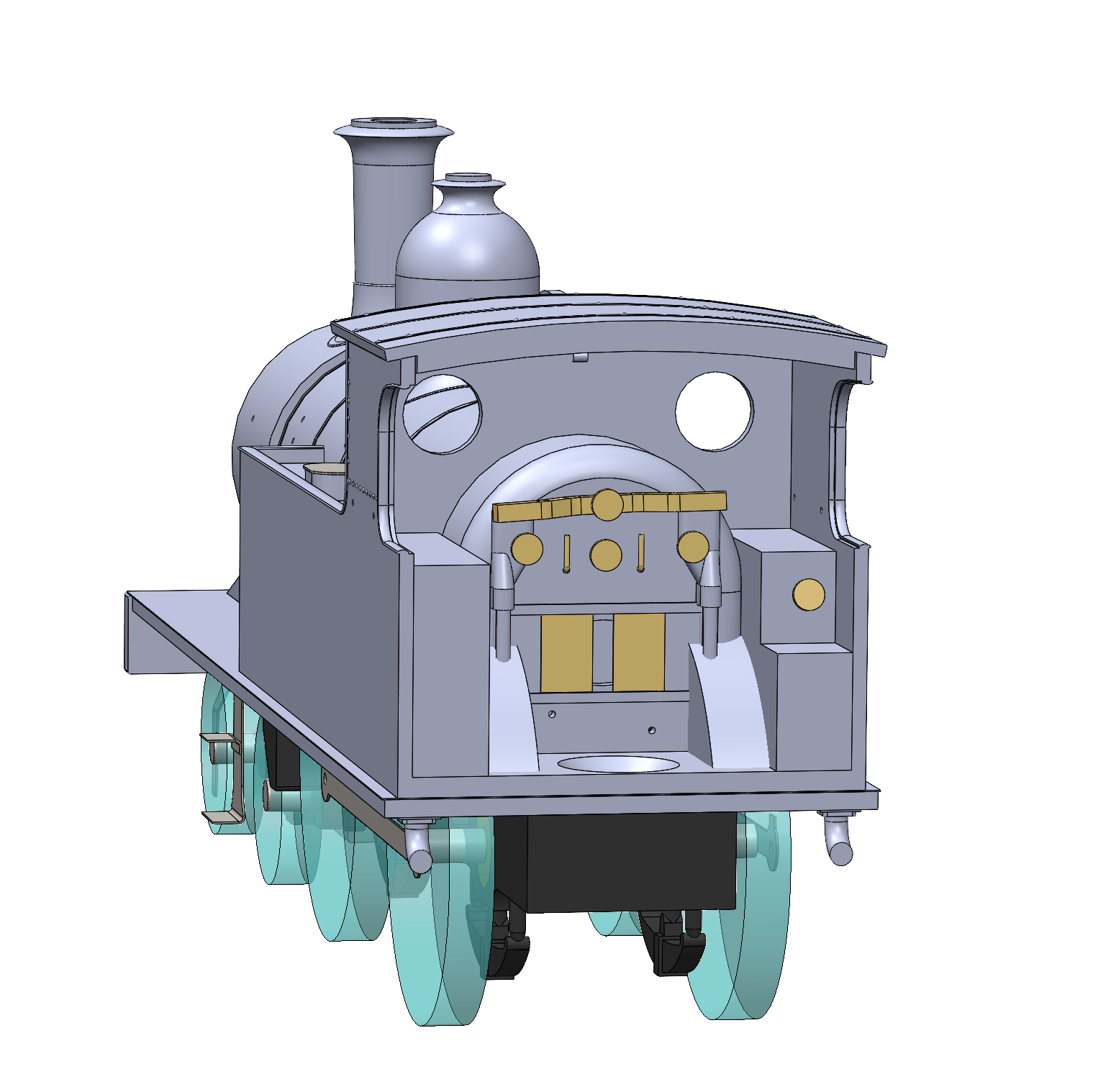

Ben weer wat verder gepuzzeld. Vond dat er toch iets van een soort van interieur in de cabine moest. Jullie mening is welkom!
De gele dingetjes zijn stukjes messing en spijkers die de indruk moeten wekken dat de machine ook werkelijk te bedienen is. De stangen om de vuurdeur te bedienen heb ik even weggelaten, maar die ga ik ook uit stukjes messing strip maken (of uit iets anders duns wat ik uit de afvalbak kan gebruiken).
Graag hoor ik jullie ongezouten mening. Als dit het zo is, ga ik een setje printen en de locomotief voor het eerst opbouwen.
Mocht er intresse zijn vanuit de forum bezoekers om een setje 3D print werk van me over te nemen, dan hoor ik het graag per DM.

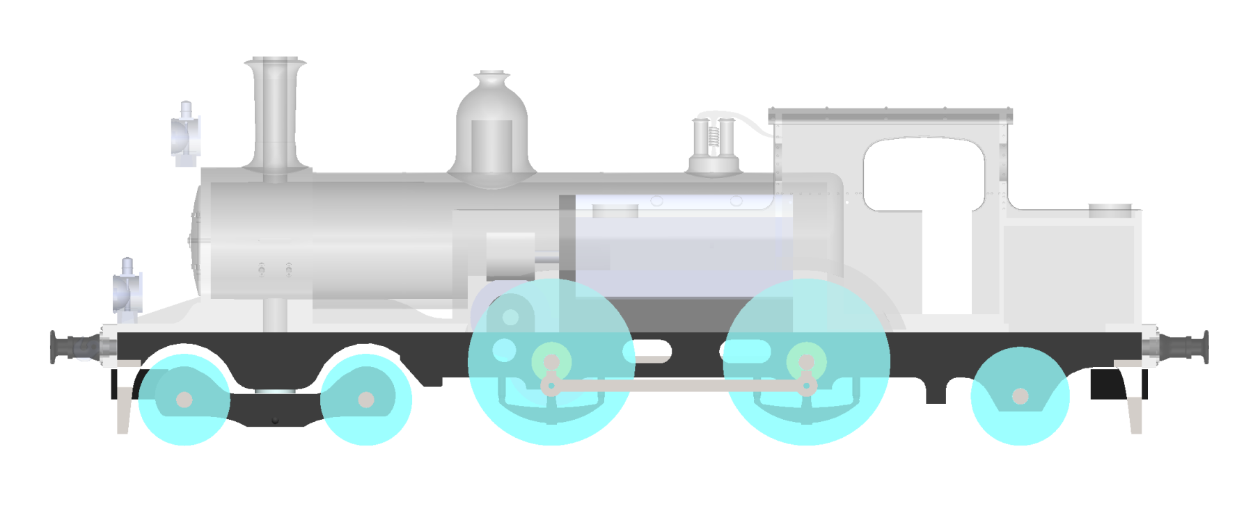

En nog een paar aanzichten in vol ornaat:
Bij interesse wil ik eventueel ook de opbouw van de tenderbak en de voorverwarmer wel modelleren om de gehele levensduur van de NS5500 serie te kunnen bouwen.

Kijk even bij FritsT's link naar waar de meters horen te zitten. Ik dacht dat die boven de ketel moesten.
Groet
Huup

Dat is een goeie! Ik heb zijn (bizar mooie) bouwverslag gezien! Ja, er moeten natuurlijk nog nog 4 manometers bij (en een boel extra appendages).
Zelf denk ik dat ik ga kijken hoe dit er uit komt (i.v.m. de afmetingen). Als dit lukt, kan ik altijd nog de manometers op een stukje rest materiaal maken.
Zijn er naast de manometers nog meer belangrijke missende zaken?

Op deze foto in Het Utrechts Archief kan je zien hoe het interieur er uitzag in de HSM-tijd.
Foutje: de foto achter de link is van een NS 700, niet van een HSM 700 (NS5500) wat de bedoeling was.
Grtz, Ton
