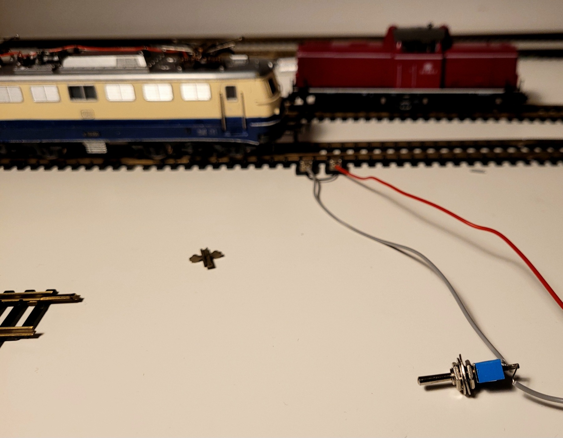

Ik heb twee baanvakken geïsoleerd, en ze provisorisch van een simpel on/off schakelaartje voorzien. Dat lijkt prima te werken. Ik kan één lokomotief parkeren, en de andere weg laten rijden.

Voor zover ik nou kan bekijken krijgen het binnen- en het buitenspoor ieder hun eigen trafo. Ik zal ze deze week eens 'scheiden'. De parkeersporen per baan worden met de on/of schakelaars door dezelfde trafo bediend: daar komen dus geen problemen met de polariteit. Dat kan hooguit op de plaatsen waar van binnen- naar buitenbaan wordt gewisseld, maar als daar de polariteit 'verkeerd' is hoef ik alleen maar van één baan de plus en de min om te draaien.
« Laatst bewerkt op: 07 November 2023, 19:47:37 door Cyril Mariën »
