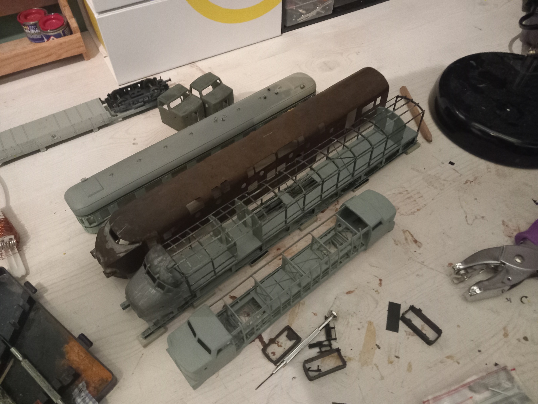

Ik vind de TEE goed (genoeg) smoelen als in aanbouw zijnde stel in de loods, zeker als je er bv stijgers of ladders tegenaan zet en andere spullen ervoor?

Ha Rogier,
Ja dat is zeker zo, maar ik twijfel vooral of het qua verhouding tot de overige modellen klopt. Het is wat lastig op de foto te krijgen, maar hierbij een idee:
De TEE lijkt me eerder 1:76 gebouwd, met name omdat hij net breder is, en zeker ook langer naar mijn idee. Want als ik het nareken met info van o.a. w*pedia, is de h.o.h. afstand tussen draaistellen bijna 1cm te groot. En de gehele bak is omgerekend naar 1:1 langer dan 25 mtr. Een 4 wagenstel was net geen 100 mtr. De motorwagen was korter dan de rijtuigen en de stuurstand, die kan dus nooit langer dan 25 mtr zijn. Oftewel het model is te lang, ook al weet ik nog niet hoeveel te lang precies.
Maar je heb zeker gelijk dat het met steigers/ ladders e.d. eromheen best nog wat kan lijken. Zal de onderzijde een vouwen, dat moet toch nog, en dan wordt hij al wat lager. Mocht hij toch uit de toon springen dan kan hij met steigers erom in de Haanrade loods. Dan valt dat allemaal veel minder op. Vindt het messing wel wat hebben dus mooiste is in de grote loods. Gaan het zien.

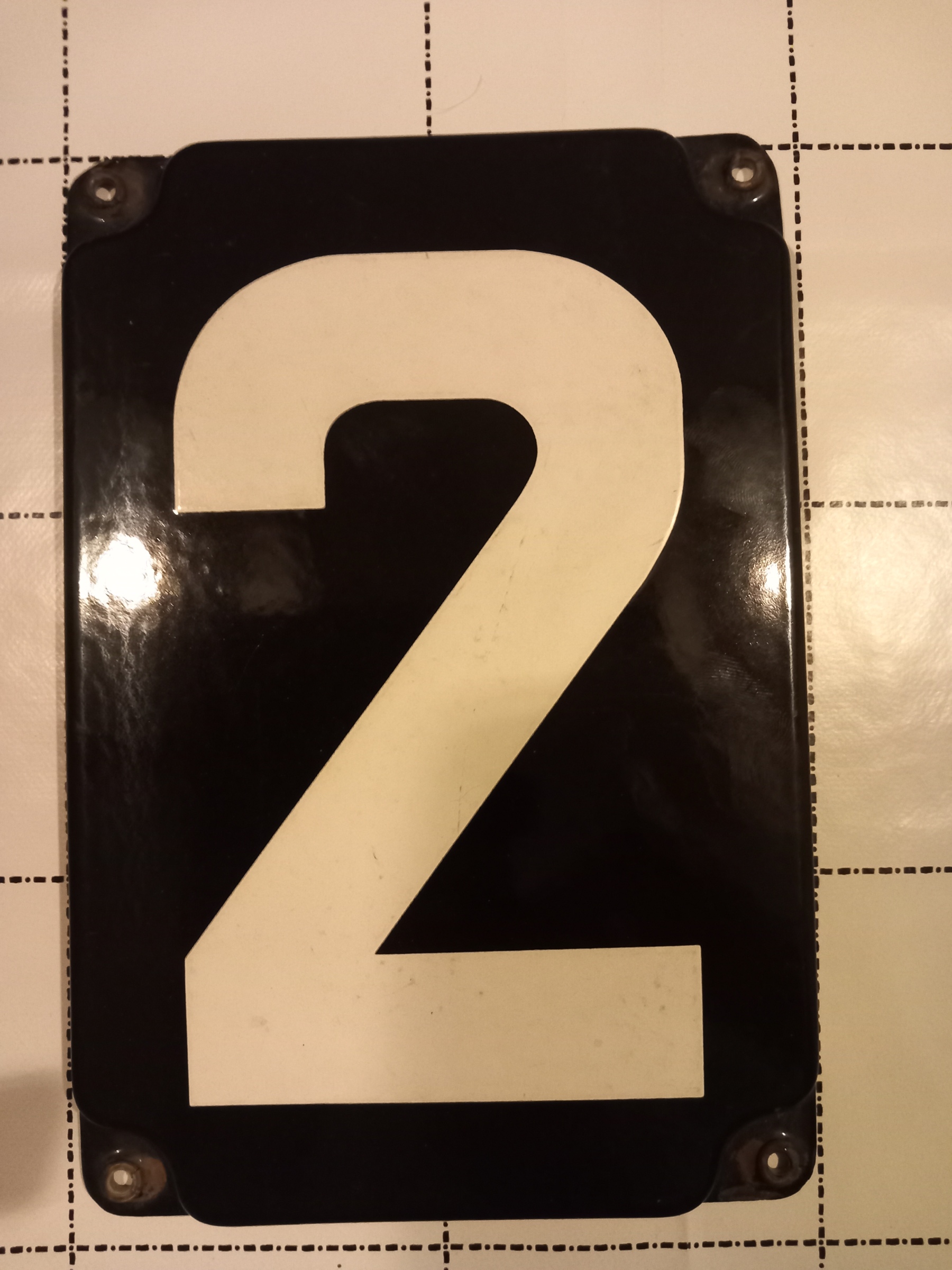

Modelbouwen anno jaren 50 is leuk, nu aan het sparen voor een echt jaren 50 ns treinstel. Het eerste onderdeel is vast binnen!
Heel leuk om een tastbaar jaren 50 stukje aan de muur te kunnen hangen.

Was nog op zoek naar maatvoering van de TEE, en vond deze zojuist in m'n Werkspoor Zuilen boek. 'Ca 24 mtr lang, en bijna 3 mtr breed) in 1:87 vertaald:  ca 27,5 cm lang en bijna 3,4 cm breed.
Dat betekend dat de messing kap ca 2cm te lang is. En een paar mm te breed. Bij de kop is de breedte redelijk in orde, achteraan bijna 4 cm, dus moet wat bijbuigen. En kijken of de lengte iets ingekort kan worden zodat de verhouding met de overige modellen beter klopt. Maar al met al valt het dan toch weer niet tegen. Daarna ook nog de apparatenkasten omvouwen zodat hij lager wordt, en dan met Rogier zijn idee aan de gang: in de steigers (y)

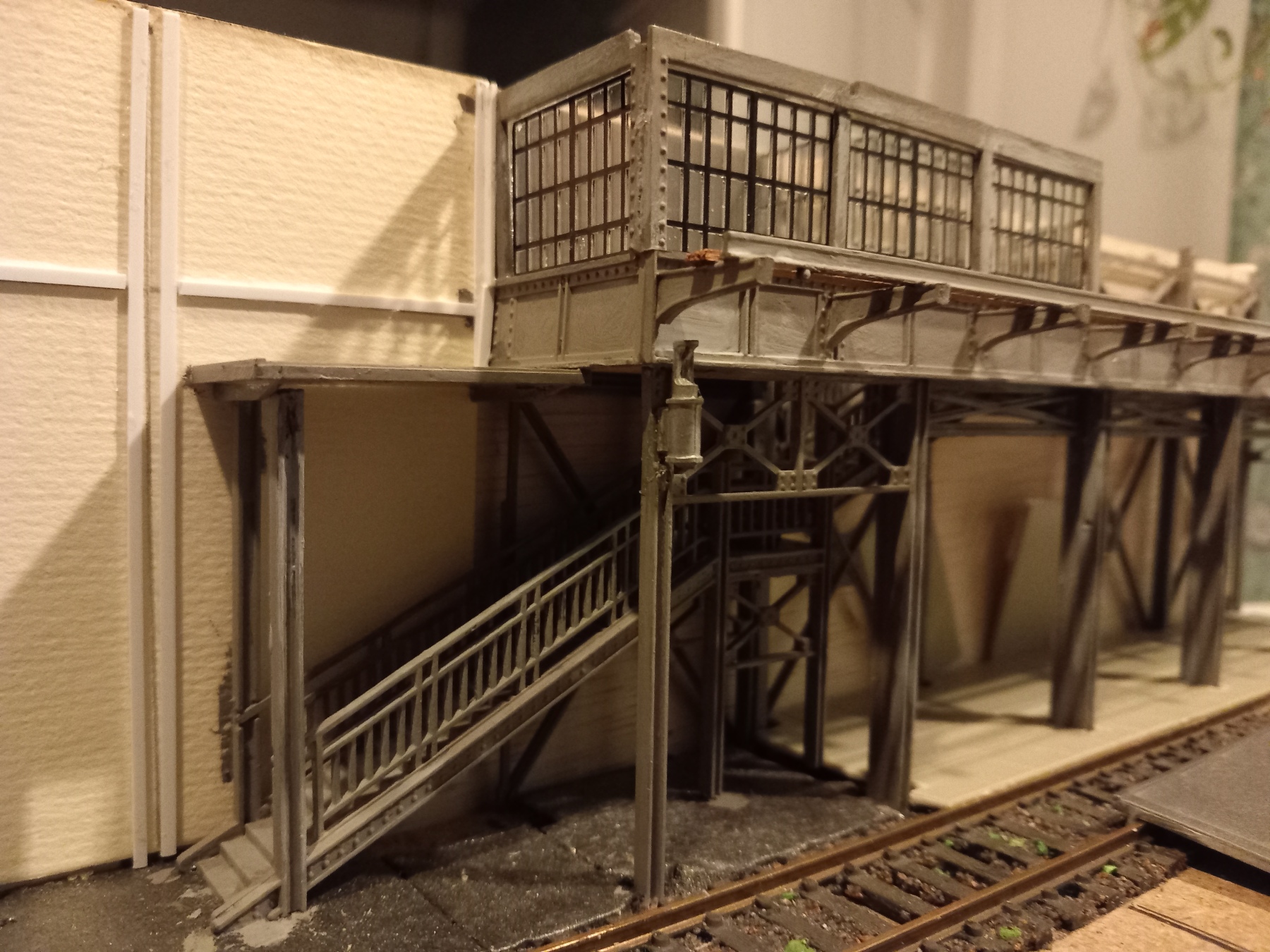

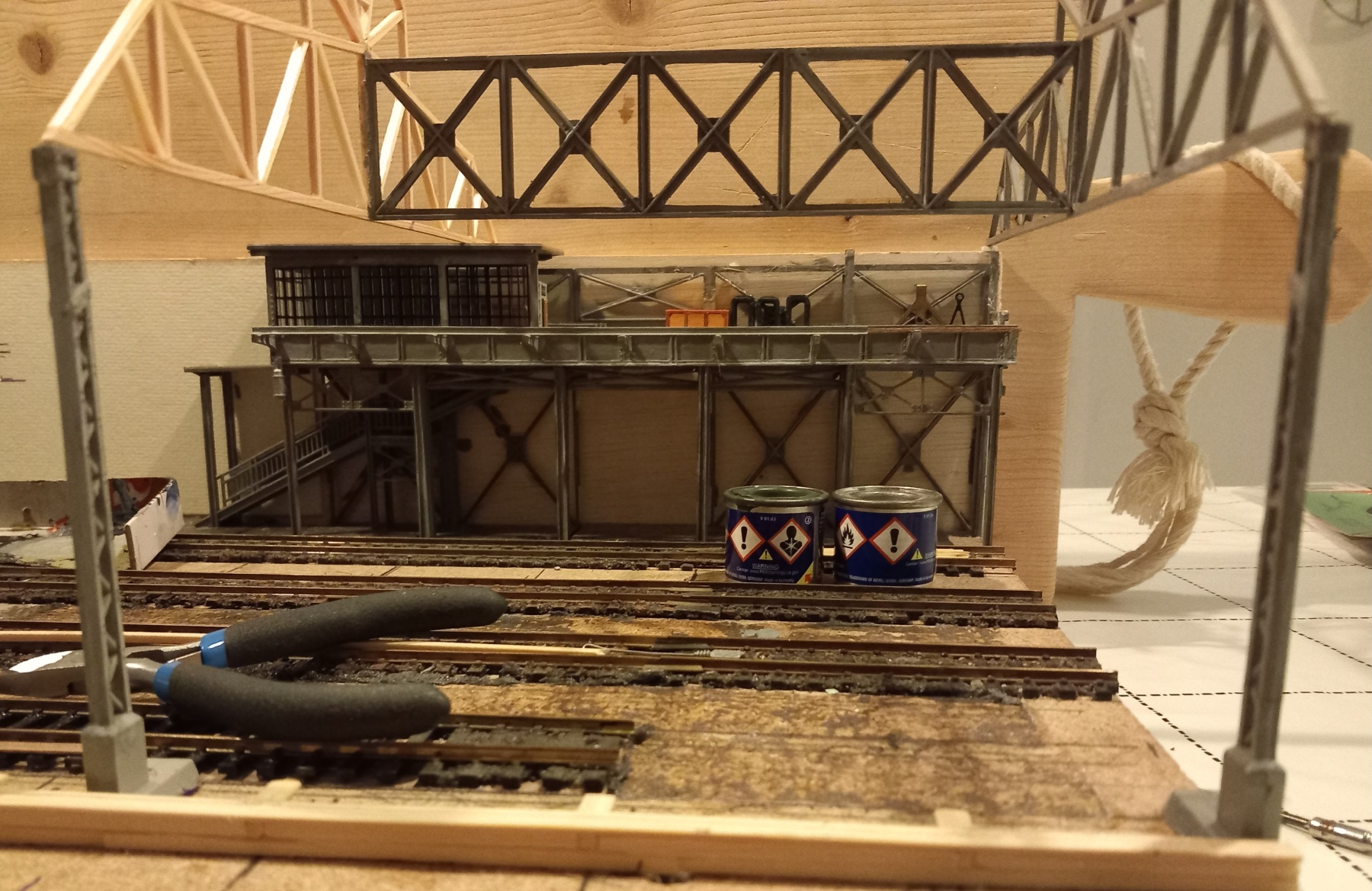

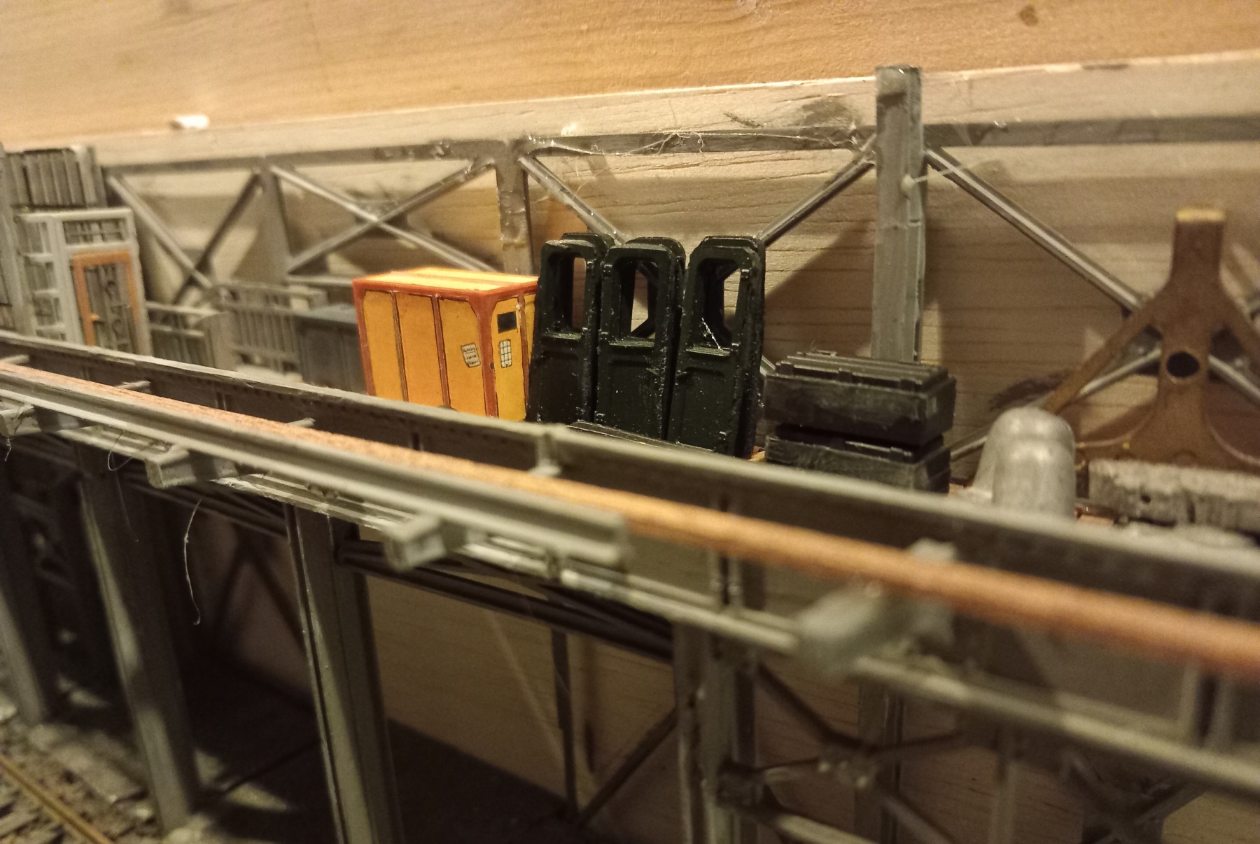

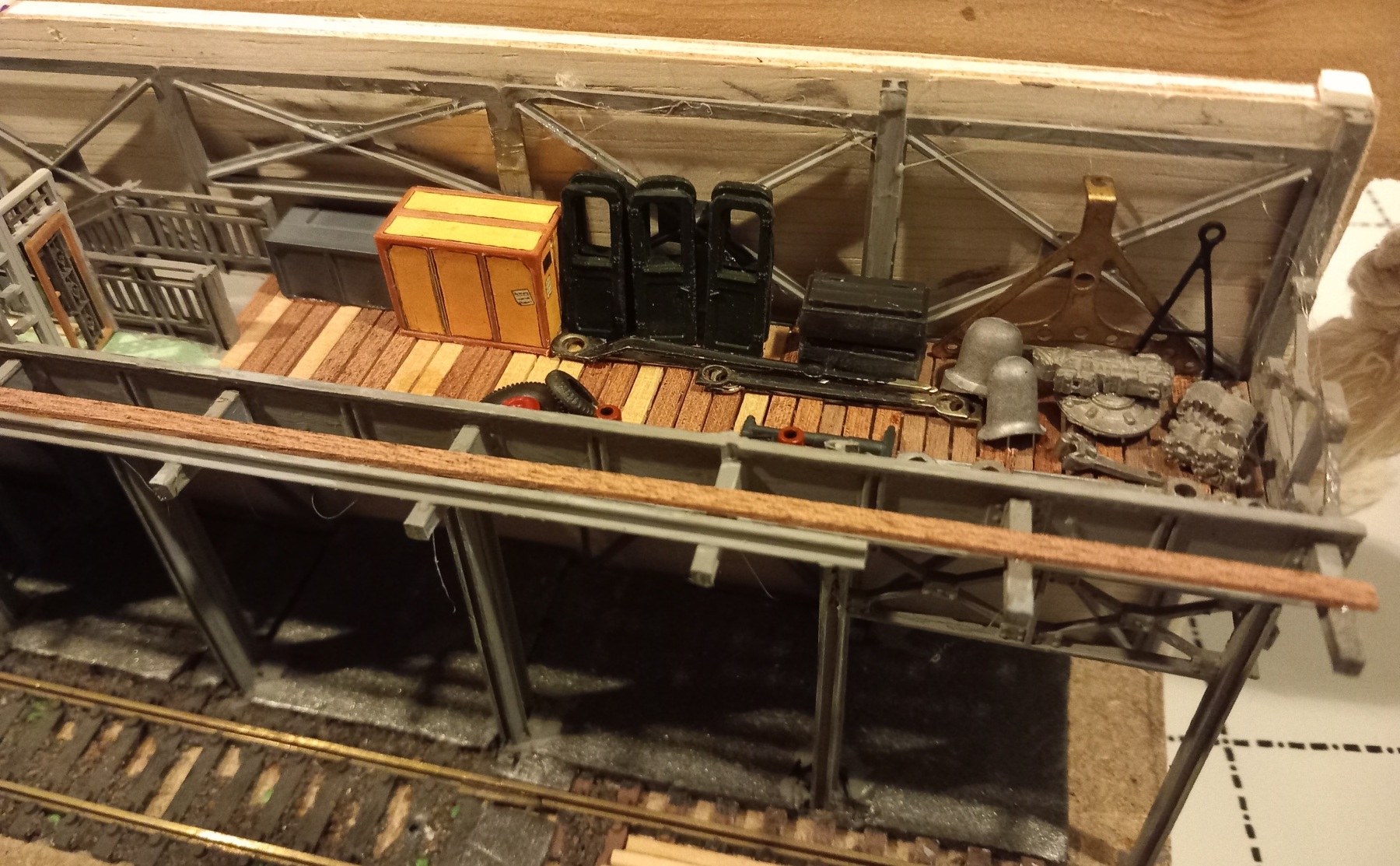

Ondertussen met miniatuur sleutels verder aan het bouwen, deel van het grijs vast geschilderd. De ramen van kantoor geplaatst, zolder houten vloer gemaakt van 3 maten smalle plankjes op de binten, dus je kijkt echt door de vloer. Leuk later met verlichting. En de zolder ingericht met overtollig spul uit de rommeldoos. Had nog wat mat '24 deuren van de noodwoning, en nog wat witmetalen stoomloc onderdelen. Die houd ik ongeverfd, vindt het wel wat industrieels hebben zo. De oranje kast krijgt miss nog een andere kleur, ik had er 3 zo liggen als deze dus eerst nog maar zo geplaatst. Aan de andere kant, een beetje kleur tussen al dat grijs straks jan ook wel wat hebben. De drijfstangen van een gesloopte Anna hebben wat grove ogen, die camoufleer ik nog wel met wat zakgoed later.
Ik heb nog een soort lijm die aardig draden geeft, redelijk dun, dus daar wat spinrag van gerommeld rond de op zolder opgeslagen spullen die vast niet elke dag meer gebruikt worden in de jaren 50. Maar vind leuk om nog een link naar door werkspoor amsterdam gebouwd materieel op zolder te leggen.
Verder nog een houten loopplank langs de kraanrails gemaakt, komt nog 'n hekje langs en kraanrail wordt nog iets langer.

Het spoor langs de zolder overigens, ligt er bewust kort op. In mijn versie is de zolder later ingebouwd in de in 1921 gebouwde loods, het spoor is dan deels dichtgestraat. Op foto's zie je meer dichtgestraatte sporen in de loodsen, dus vond wel aannemelijk dat er in de jaren 50 wat verbouwd kan zijn in een loods uit jaren 20.

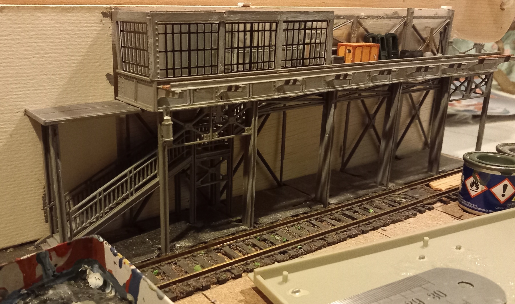

En nog een plaatje met het deels alvast grijs geschilderde spant. Tevens het dak van kantoor er even los opgelegd, deze is gemaakt van dak uit de voetgangersbrug.

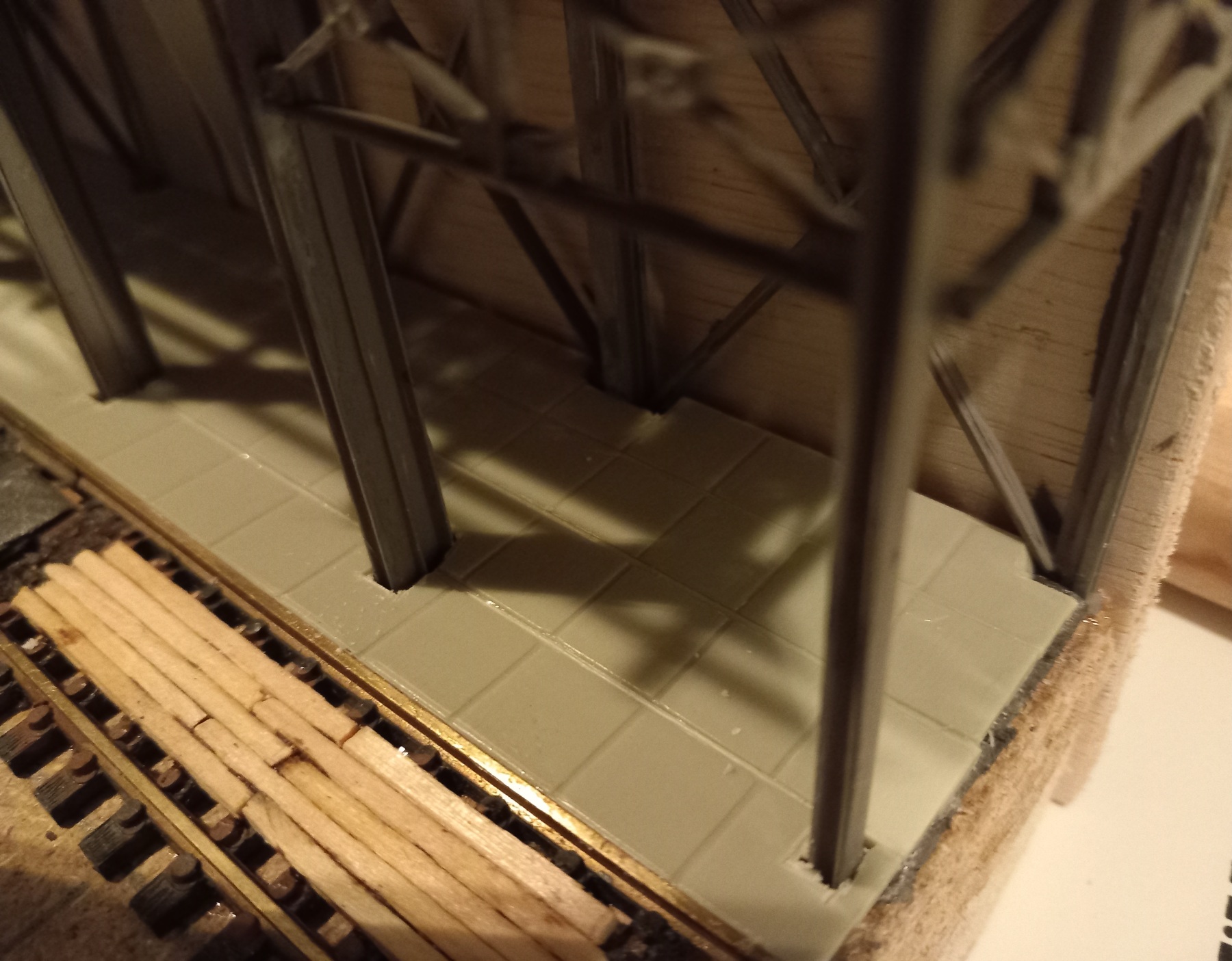

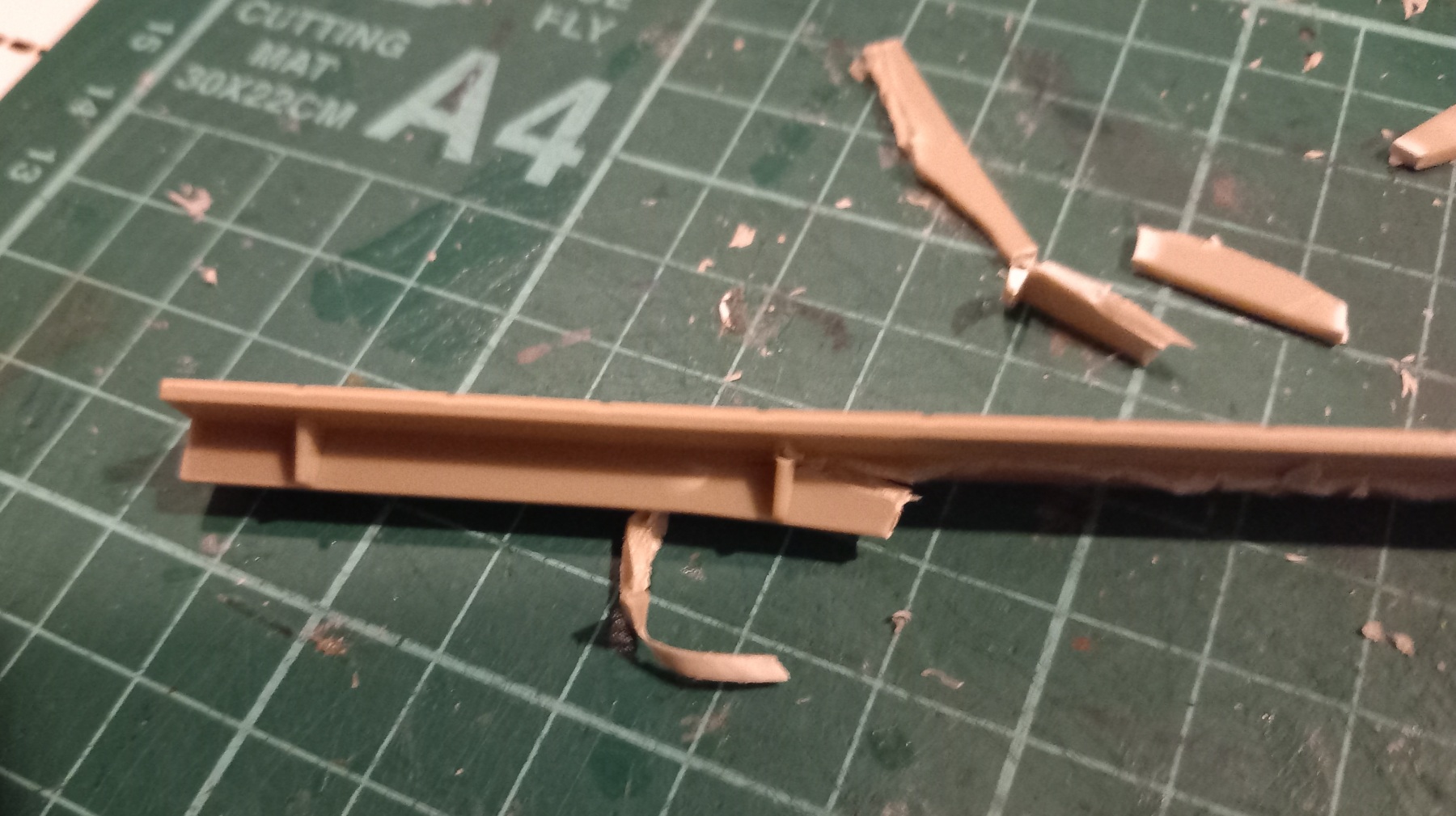

Van de oude perrondelen van de Faller voetgangersbrug, de veel te grote tegelrij-en van de zijkanten gesneden, deze kunnen prima als betonplaten onder de zware machines in de werkplaats.
De oude verdikte rand er eerst grof afgeknipt, daarna de onderzijde vlak gesneden. Vervolgens ff pielen onder de zoldering, om ze netjes om de H binten te krijgen. De kieren om de H binten, smeer ik later dicht met plamuur oid, hier en daar viel het niet mee om netjes sluitend te krijgen.

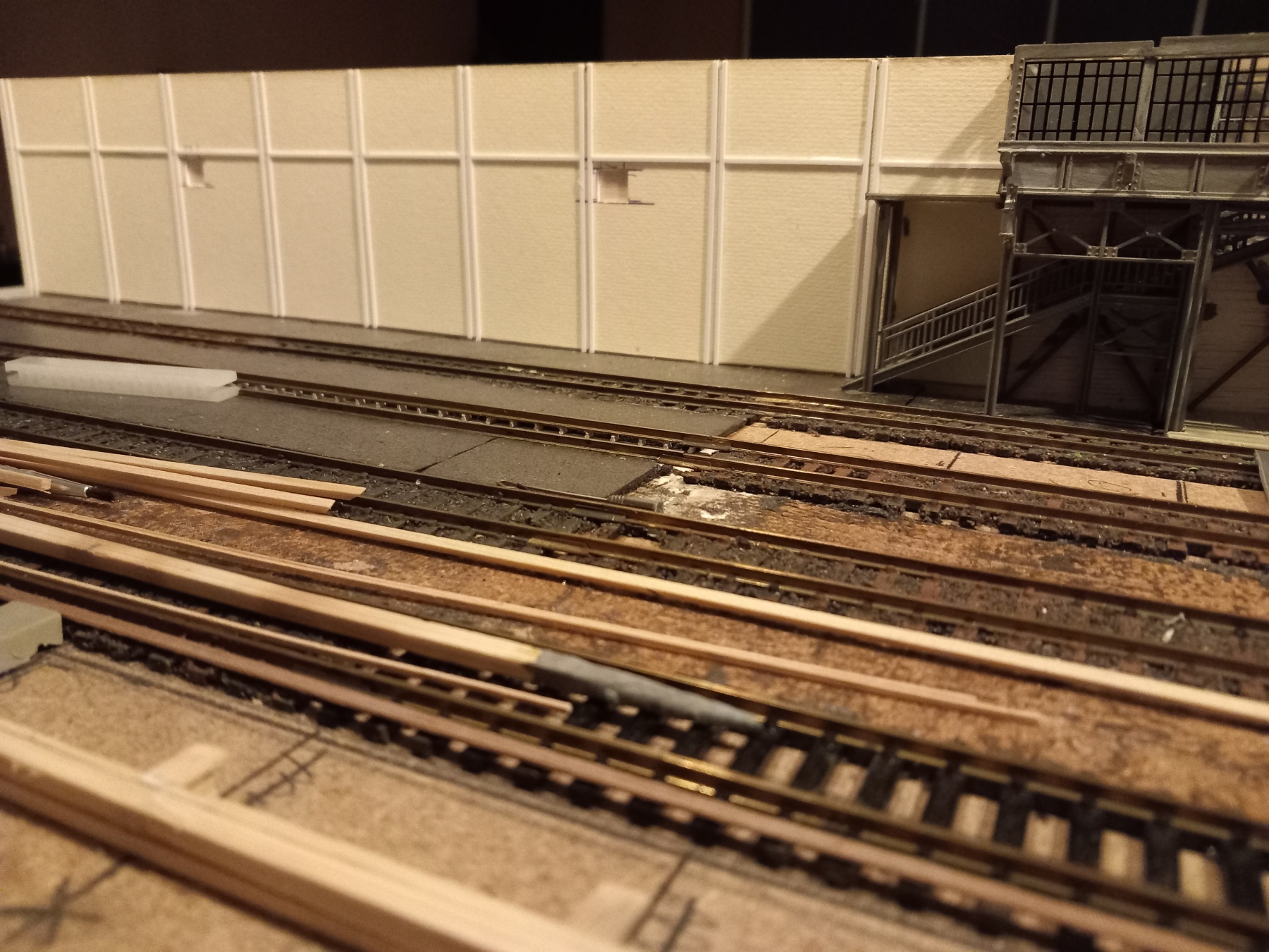

De nog kale passe partour muur, gaat in de evergreen, dat begint ergens op een muur te lijken. Komen nog leidingen en stroomkabels aan, en de 2 ventilatoren. De originele loods waar o.a. de 1200 opgebouwd werd, had er 5 in deze muur, maar zou in 1:87 120 cm lang worden. En had geen kantoor/zolder. De loods die ik nu bouw wordt 70cm, vandaar nu maar 2 ventilatoren.
