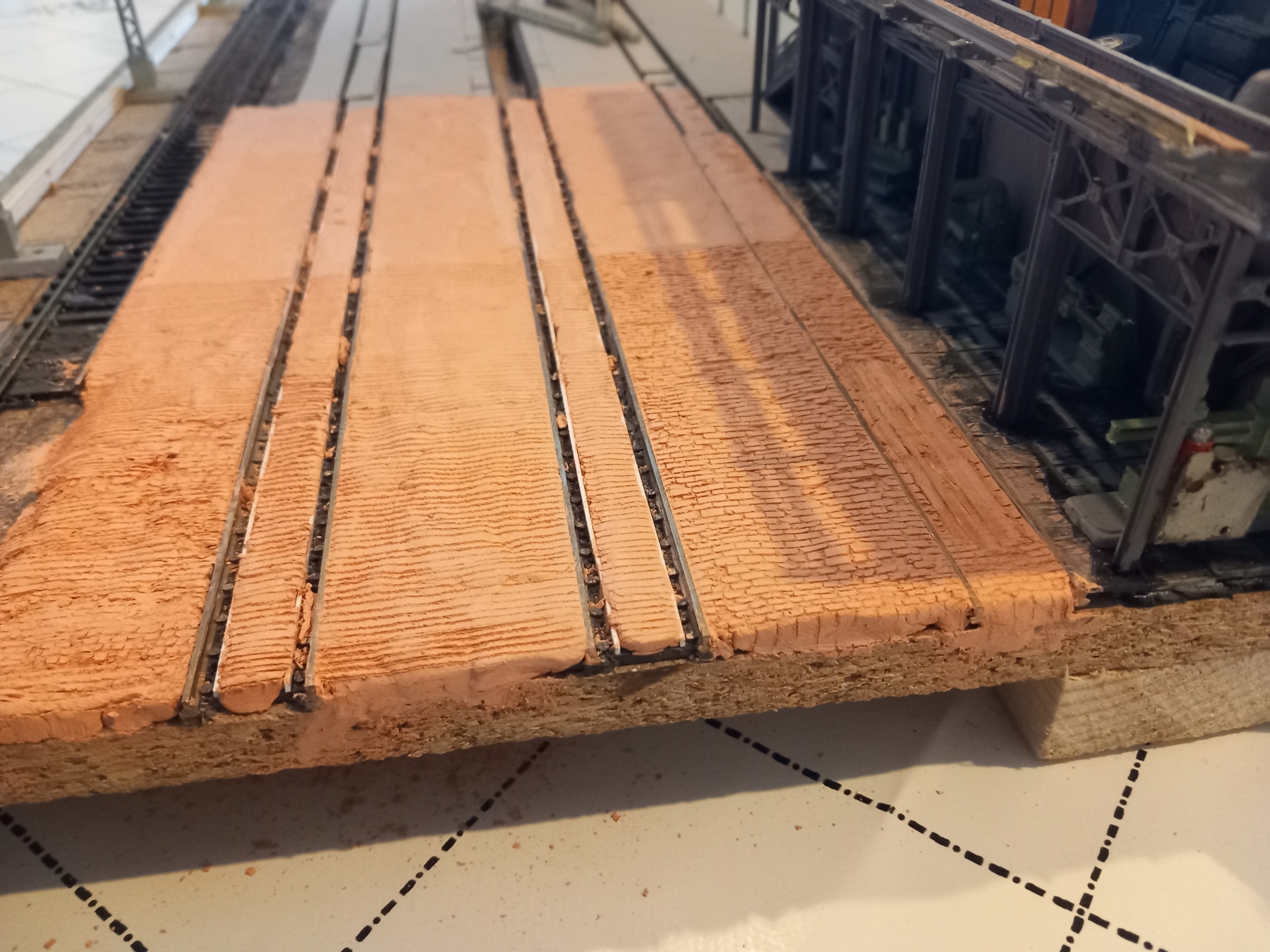

Spanten ook klaar wat het houtwerk betreft:

Ik zie dat je met DAS werkt, alleen zou ik dat niet doen als de klei droog is.
Ik doe het met een dun plakje klei opplakken, op de grond en dan met een malletje steentjes drukken.
Malletje kun je maken van een oude kwast, haren uitrekken en met een tangetje maak je de vorm er in.
Heb ik met alles gedaan op mijn baan, portalen, weggetjes stoepen, en muurtjes.
Met een oude deegroller lukt dat goed.

Toch ziet er wel uit als een klinkervloer waar een laag beton over is gestort. Kwestie van de juiste kleuren (basis grijs, diepere delen rood) en je hebt denk ik een prima vloer?

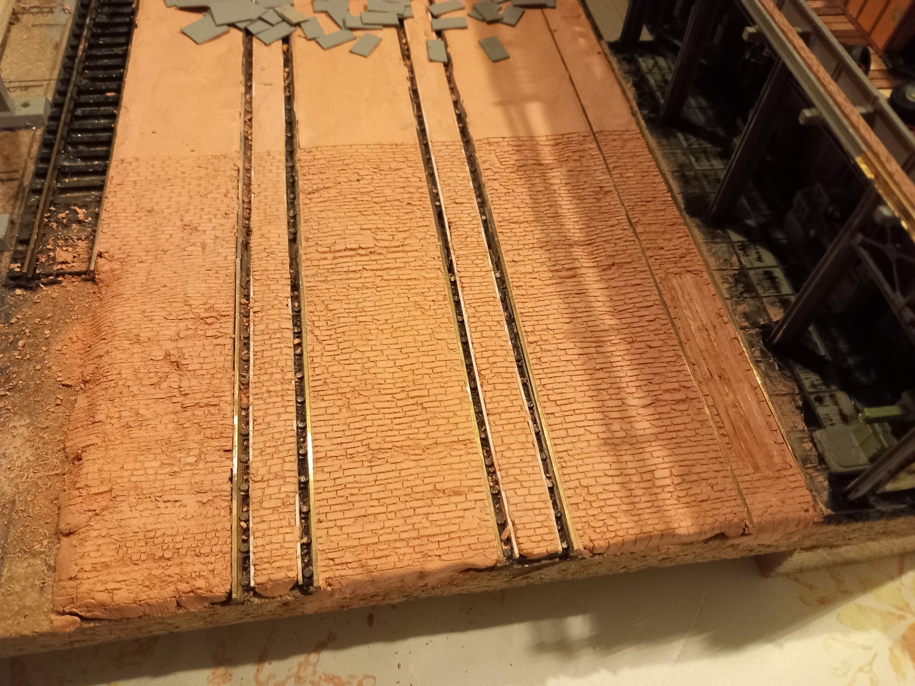

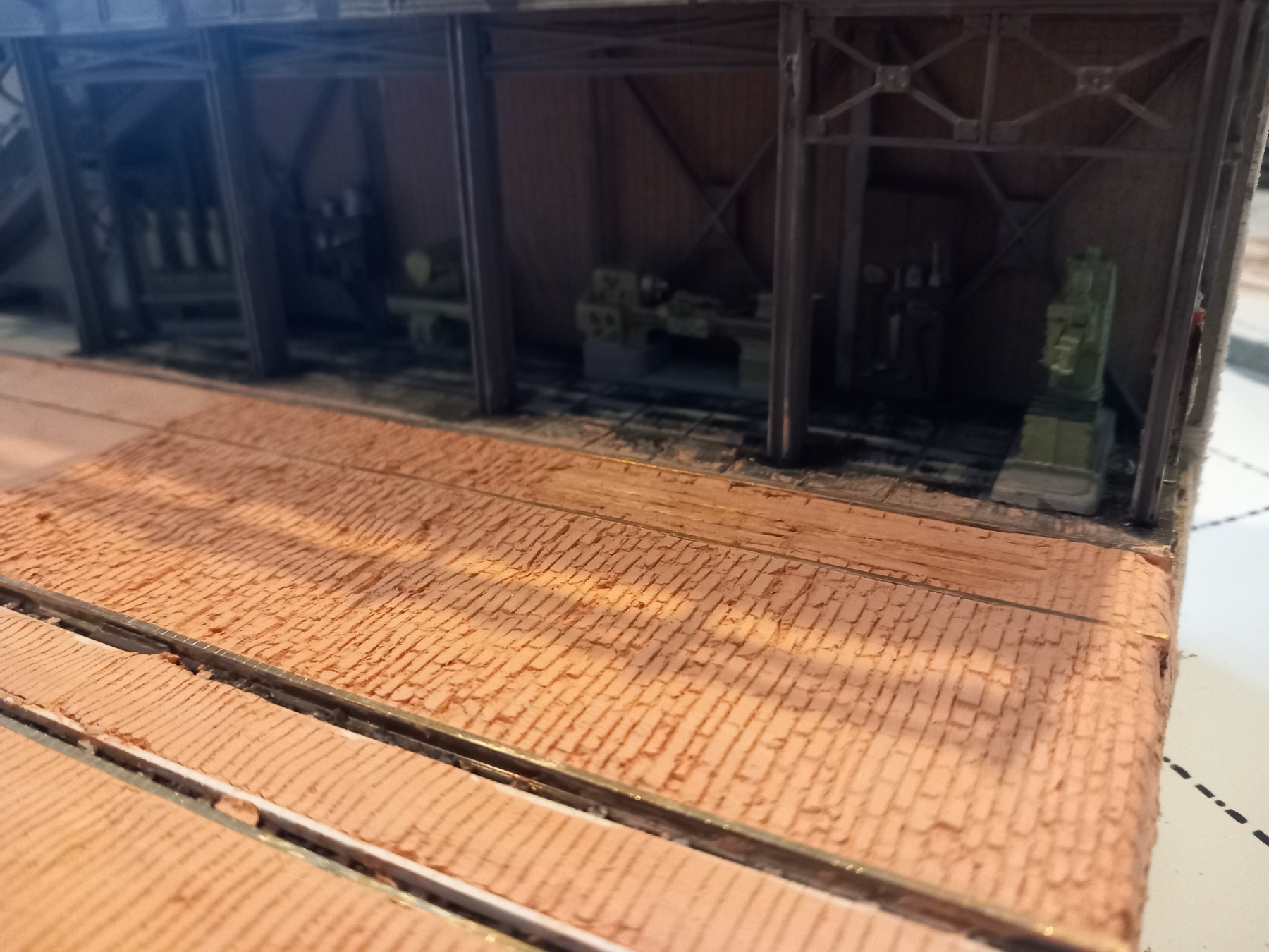

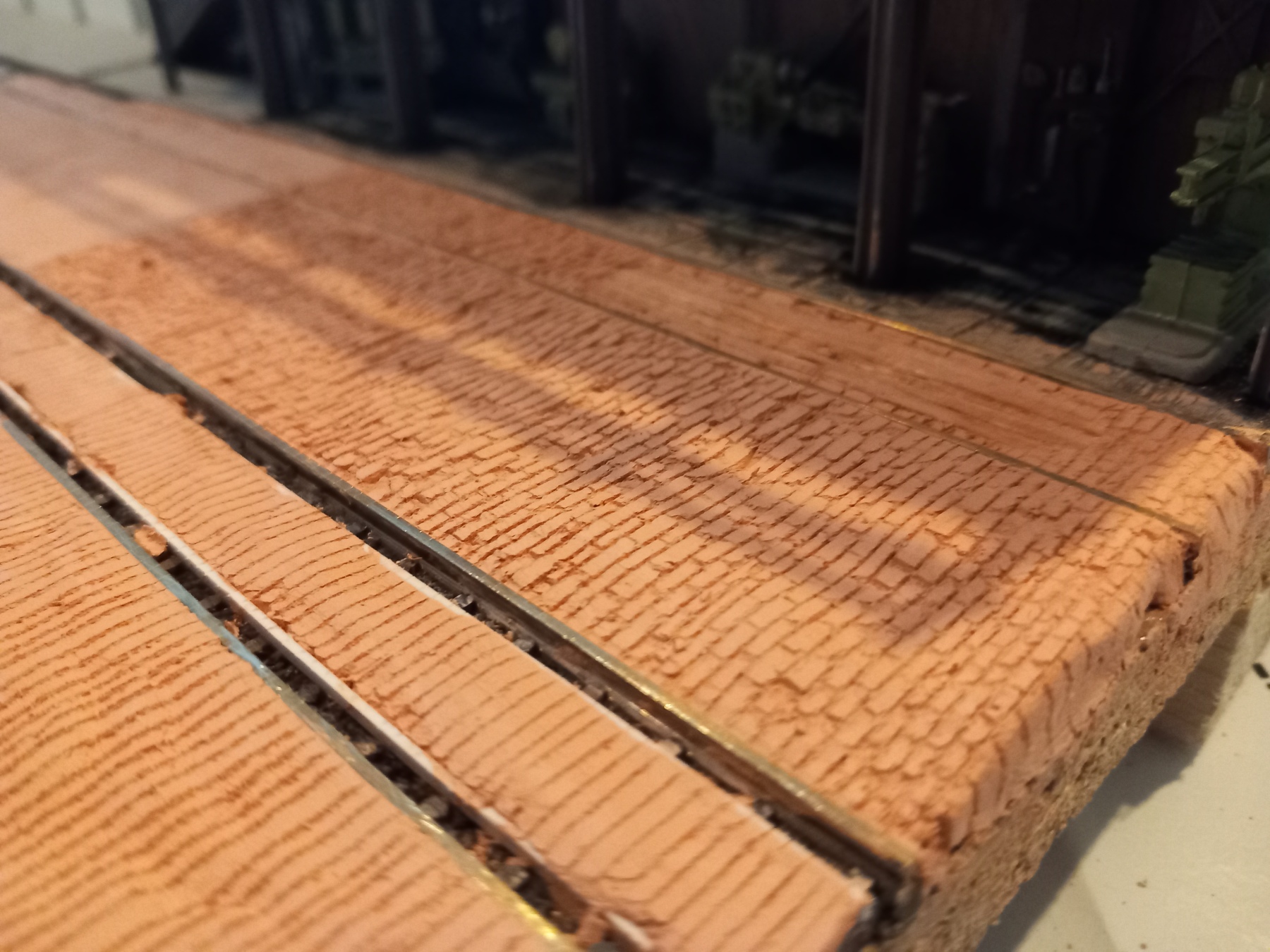

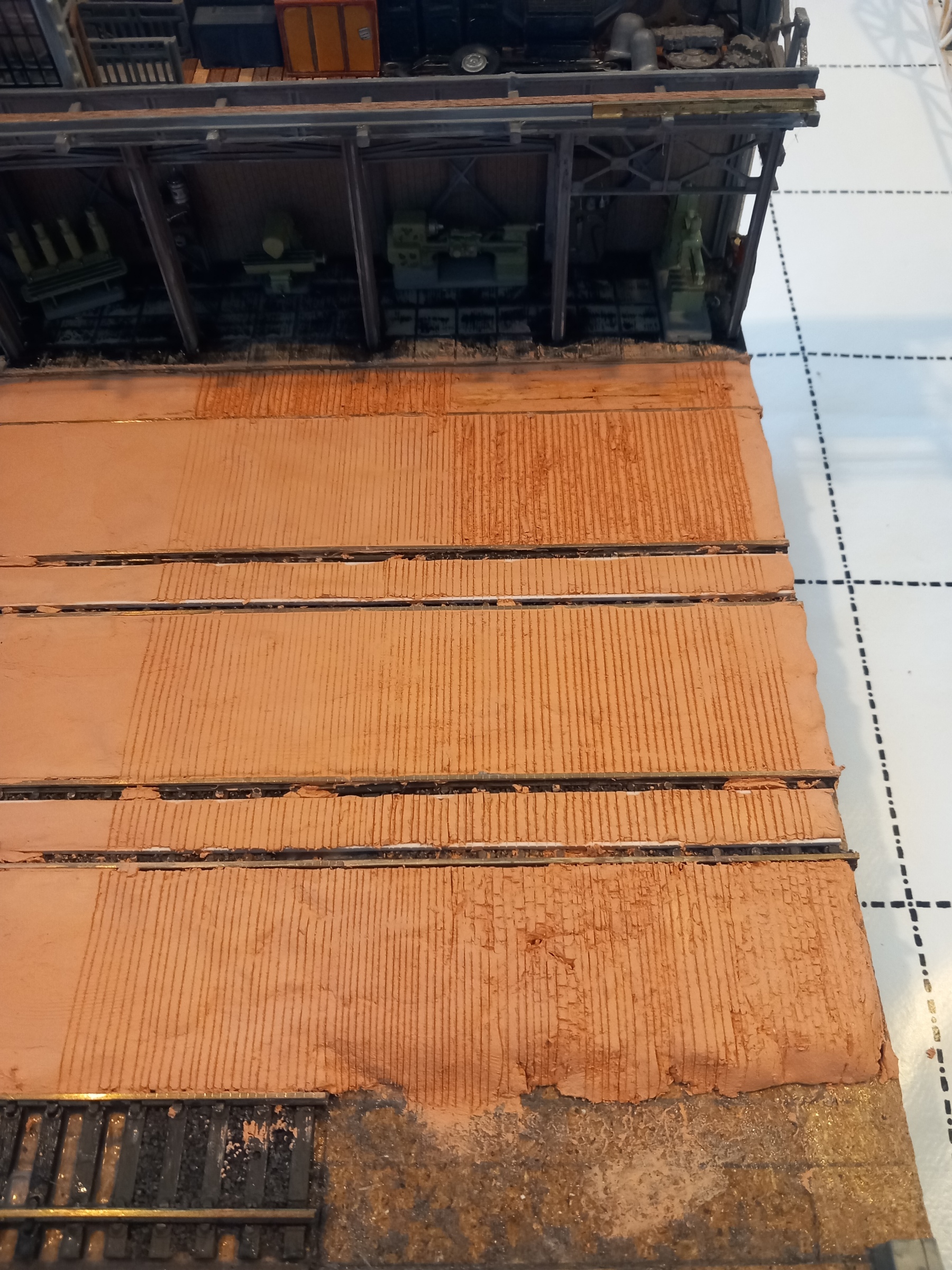

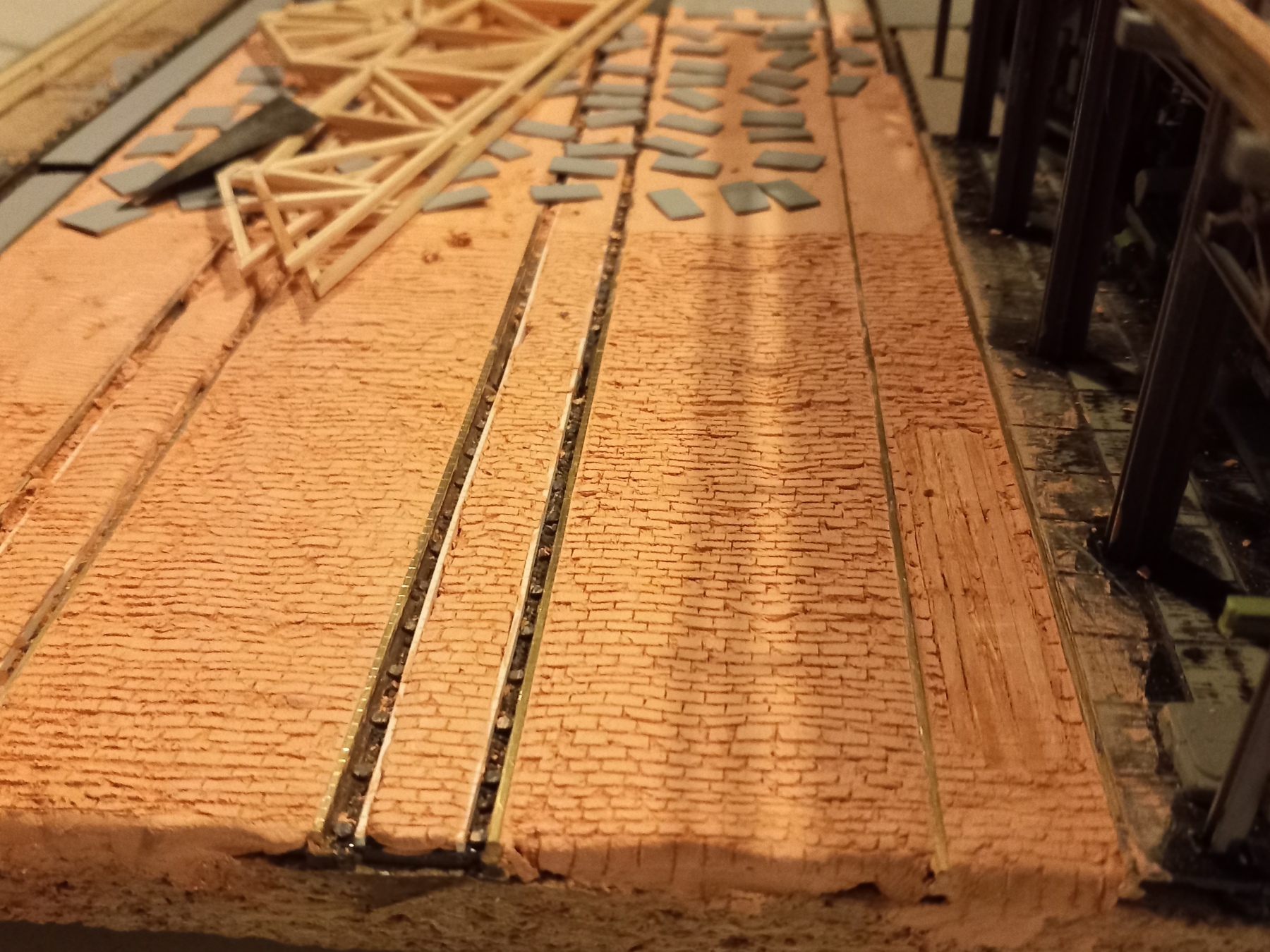

Op de laatste foto lijkt dat idd zo. Maar ik wil eigenlijk een klinkervloer. En vind de kieren te groot dus daarom deels weer dichtgesmeerd. Nu gaat het beter, met liniaal de eerste lijnen gekerft, daarna zonder liniaal nog een keer snijden. Dan overdwars een willekeurig motiefje erin wat op klinkers lijkt. Het enige puntje is dat ik de klinkers eigenlijk nog kleiner wilde, ca 0.7x 2.2mm maar dat wil niet zonder brokkelen. Dan maar zo, denk dat het meevalt als ingericht is. Heb gebrobeerd hoe Einte zei, met oud kwastje zonder haren, maar zo klein dat viel ook niet mee. Op zich druk je ze er wel zo in, maar het kwastje liep vol met klei, en hebt geen ruimte om de klei eruit te peuteren. Scheelt denk als de klei nog natter is, deze was al aardig droog.
Het resultaat met een mesje:

Vind het er best aardig uitzien, gewoon door gaan zo!

Ik denk dat het na bv drybrushen met zwart al erg geloofwaardig uit ziet

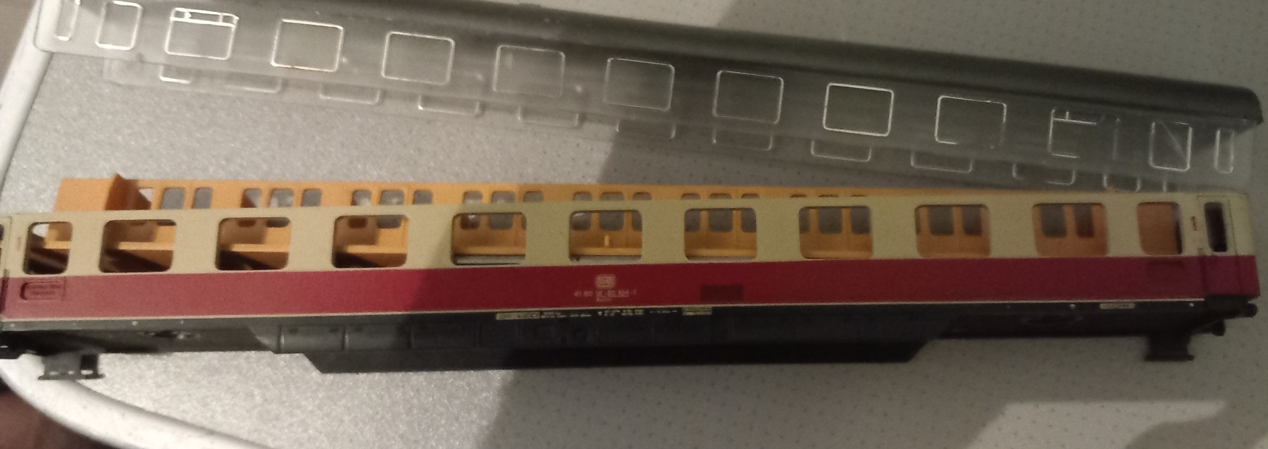

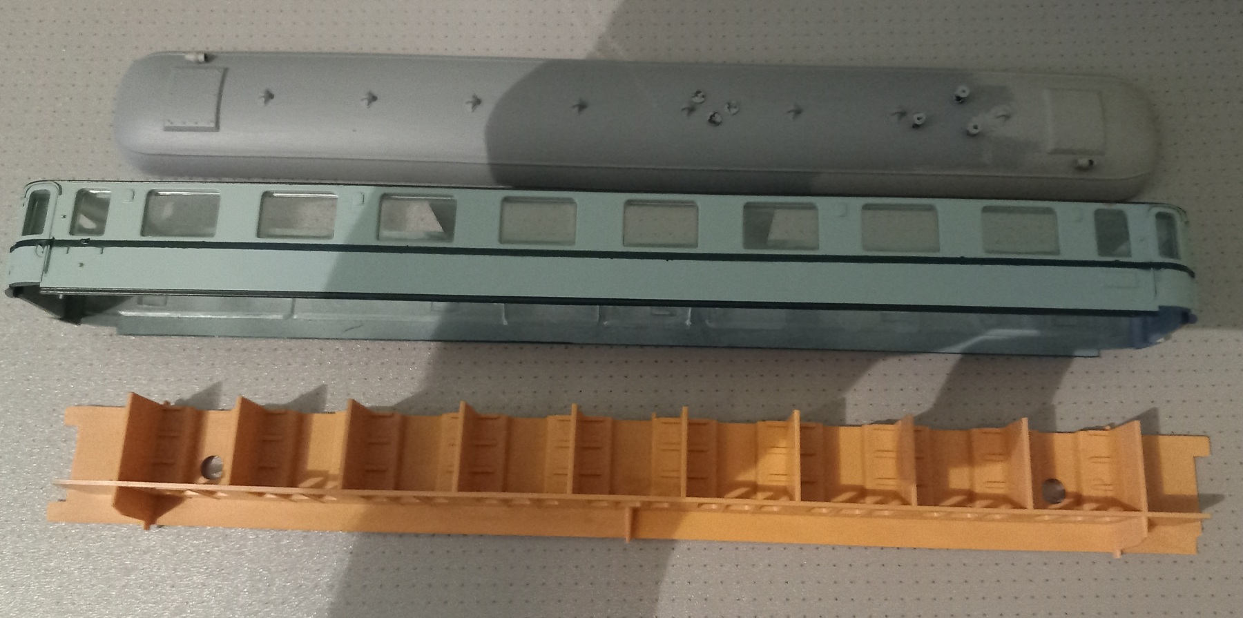

Nu ff niet want ziek thuis en geen fut om wat te doen. Wel een beetje rommelen natuurlijk, dus op zoek naar een interieur voor de plan d in aanbouw, vond ik tussen wat oude rijtuigen deze oude lima. Mét een redelijk overeenkomend interieur, zeker op afstand en dan komen er maar 2 of 3 compartimenten in, rest in aanbouw. Qua breedte en hoogte lijkt het aardig te passen, dus daar moet ik wel een keer wat mee kunnen.

De extra pukkels op het dak van de plan d, zijn de eerste bussen verf voor de preisertjes die het dak gaan schilderen.

Leuk die details en slim gevonden van het oude interieur

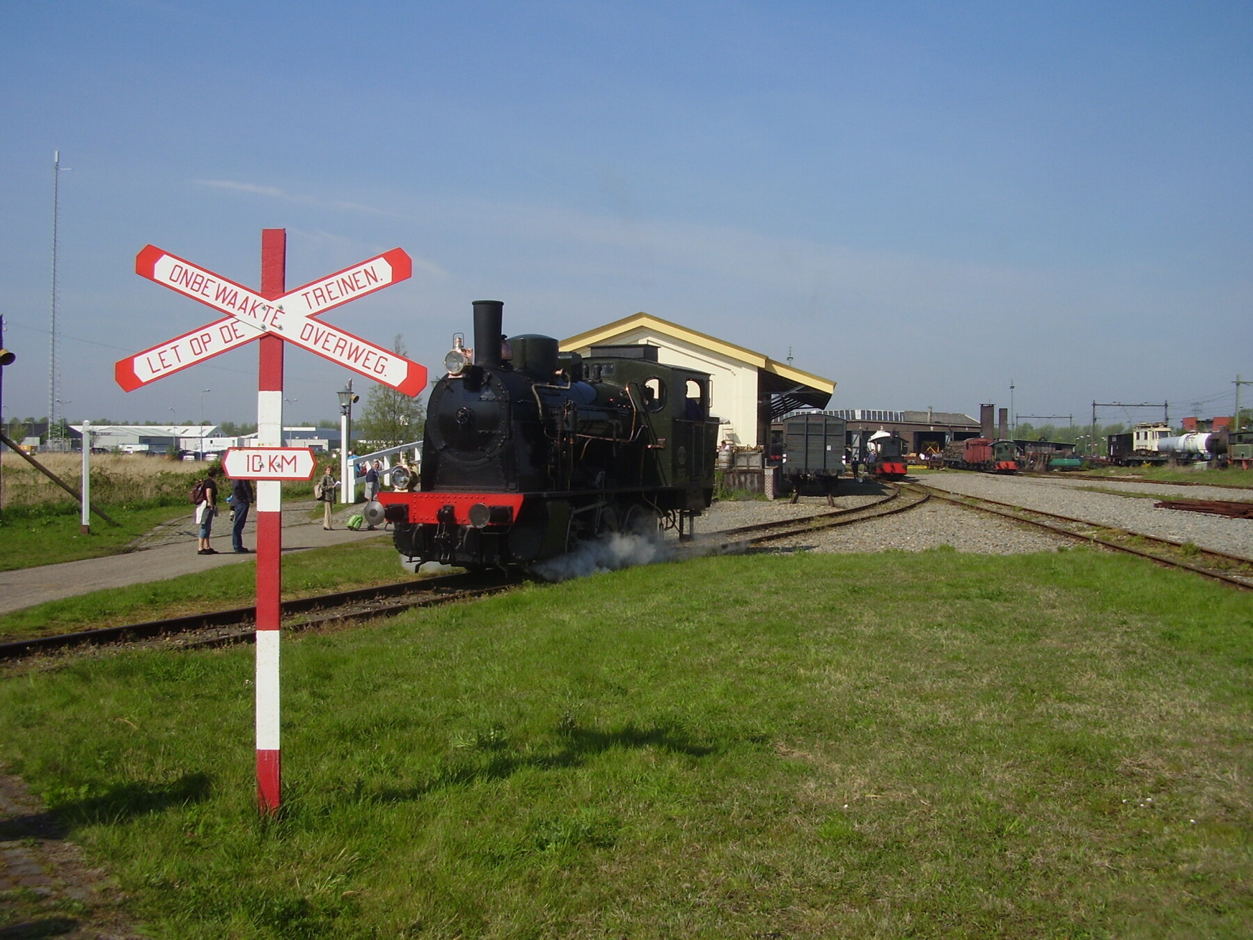

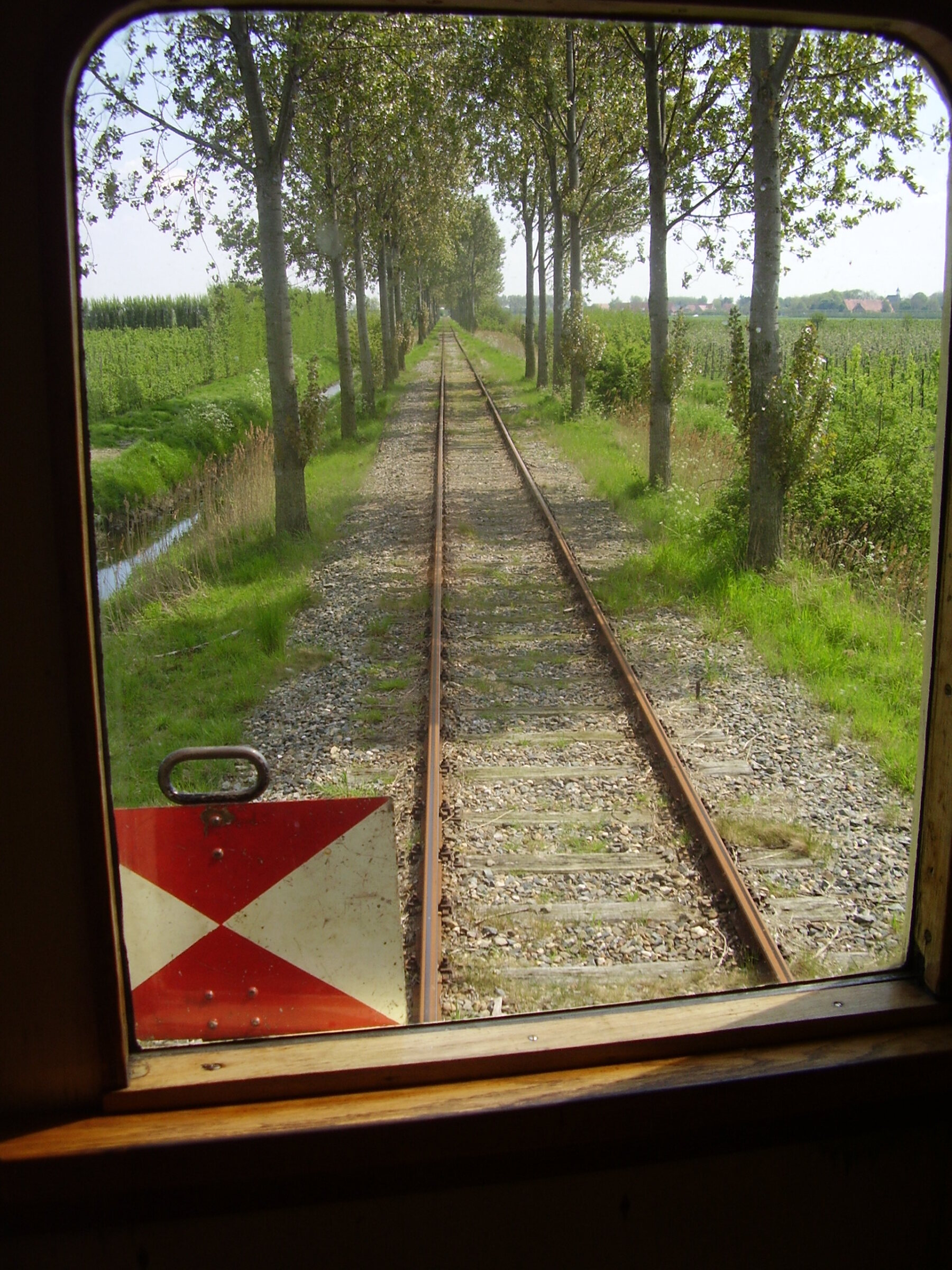

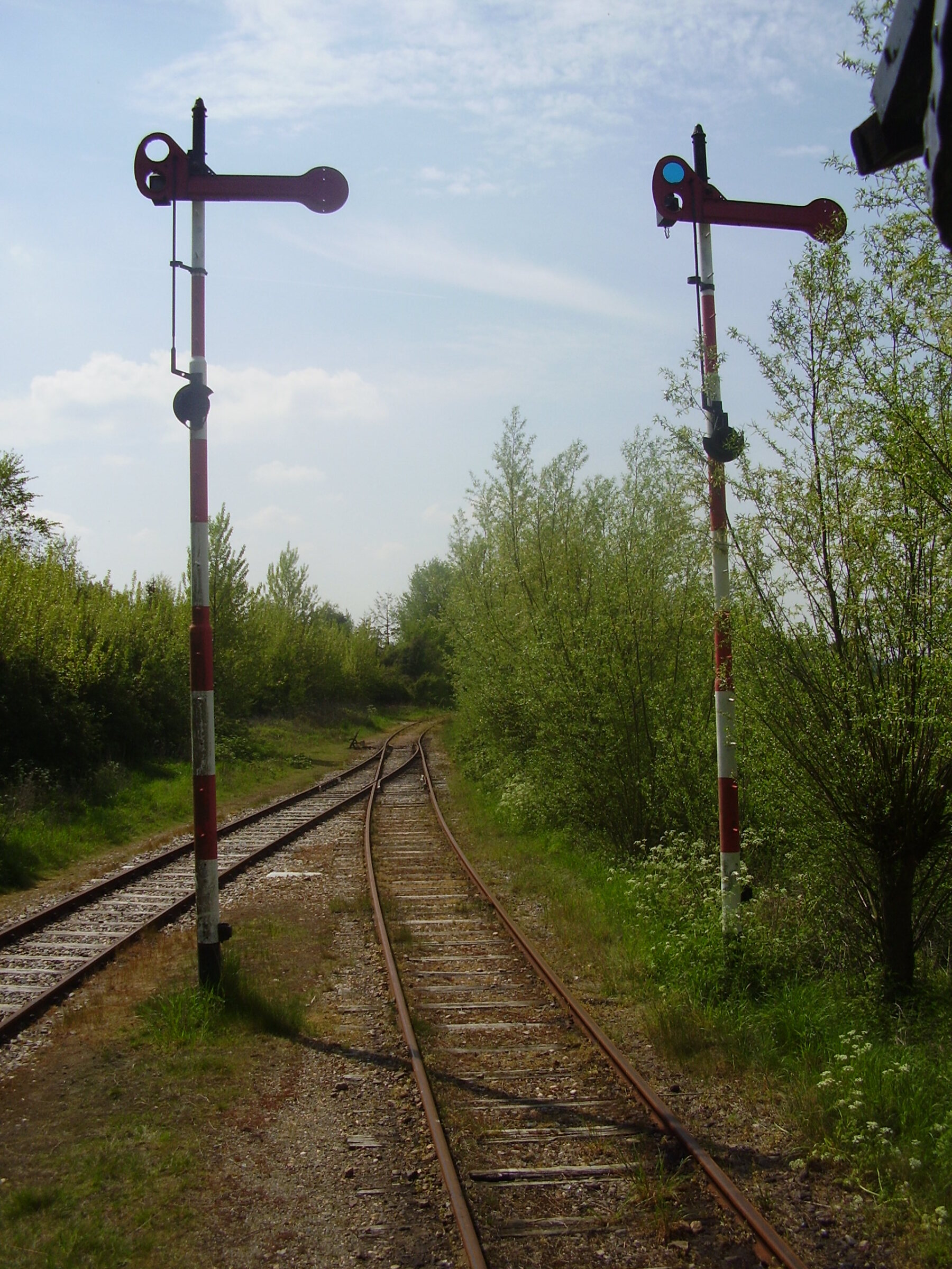

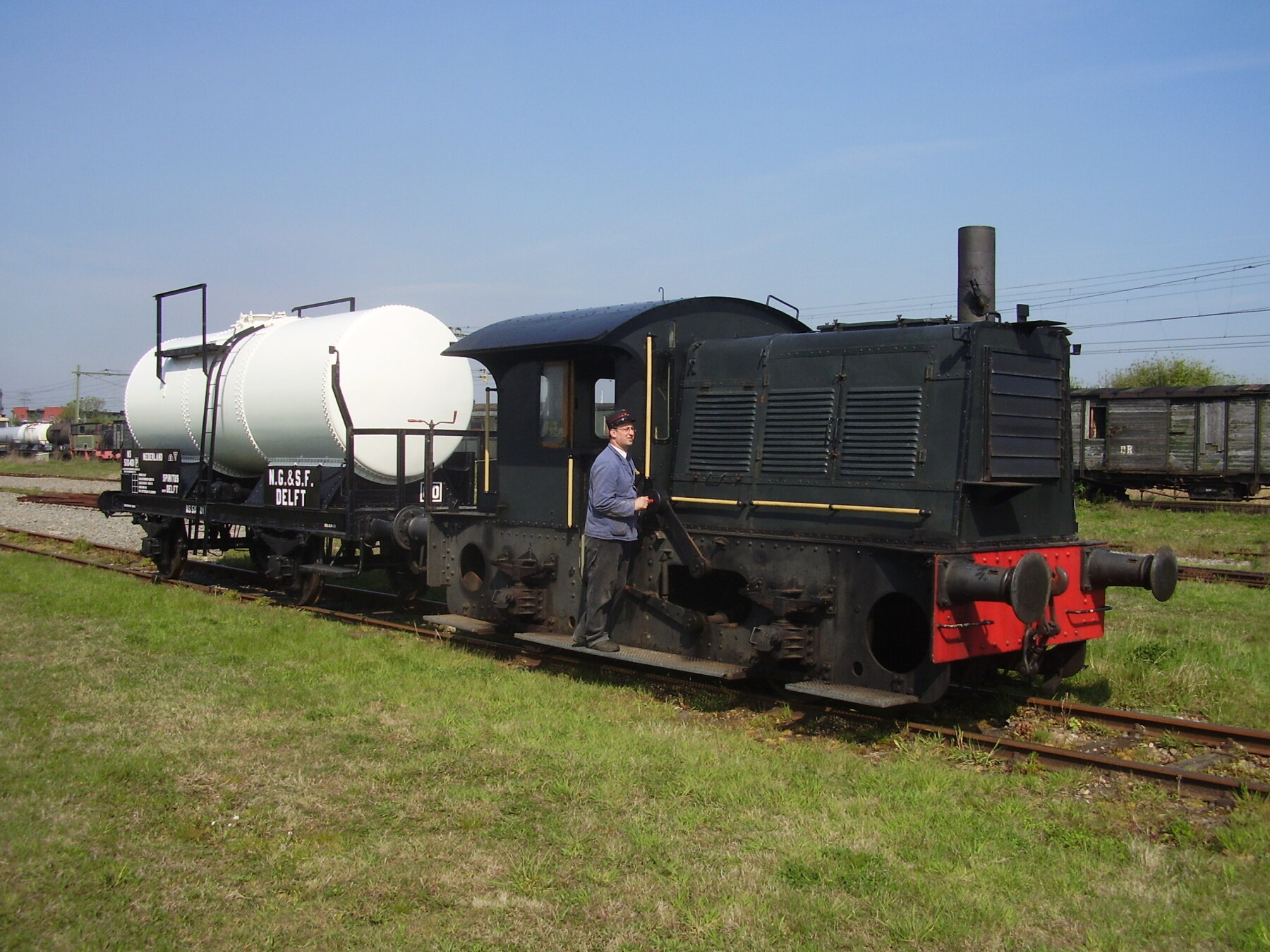

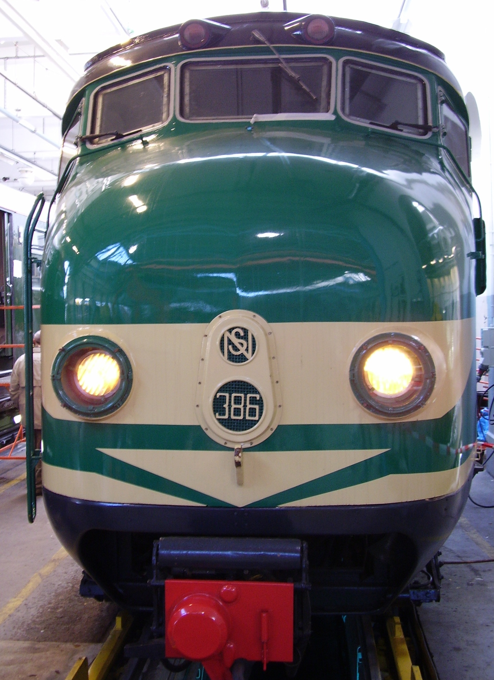

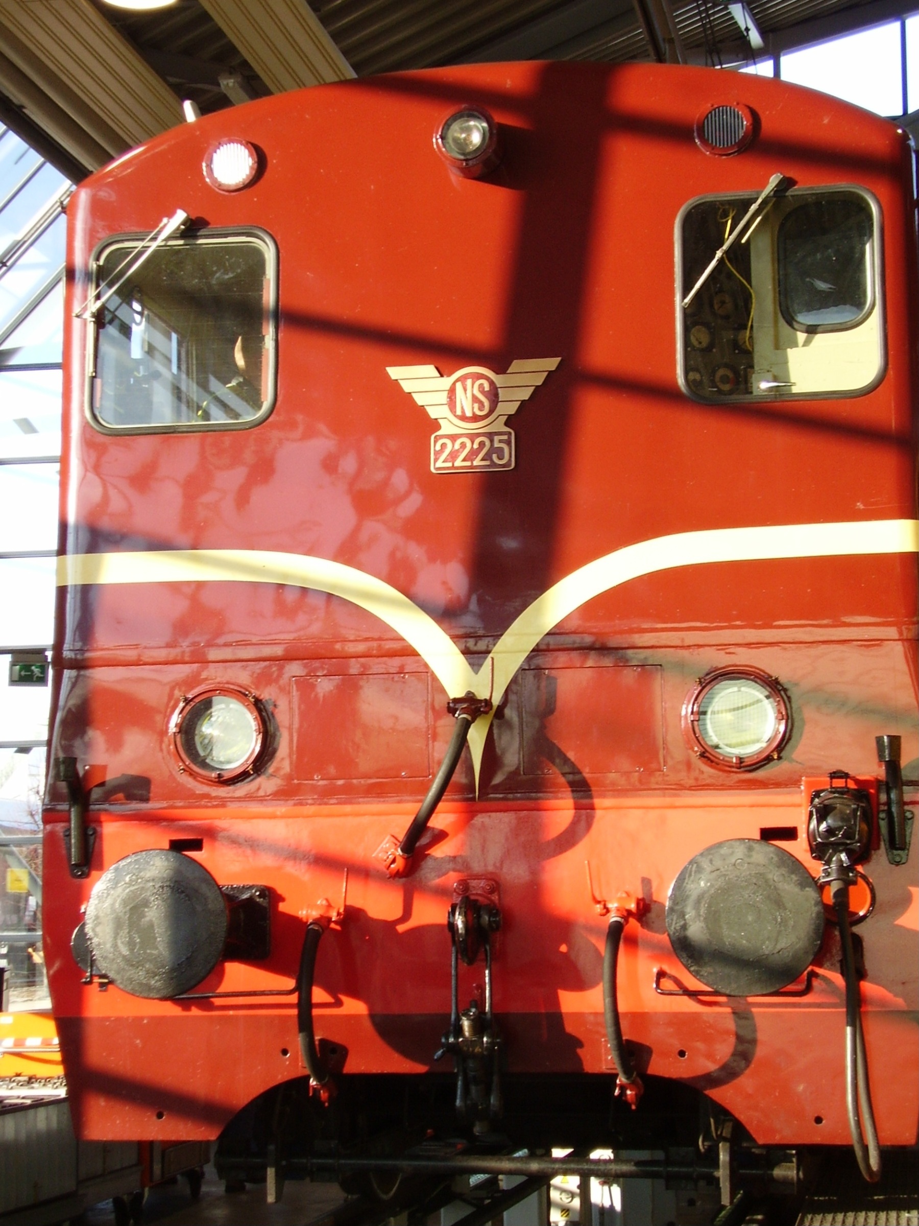

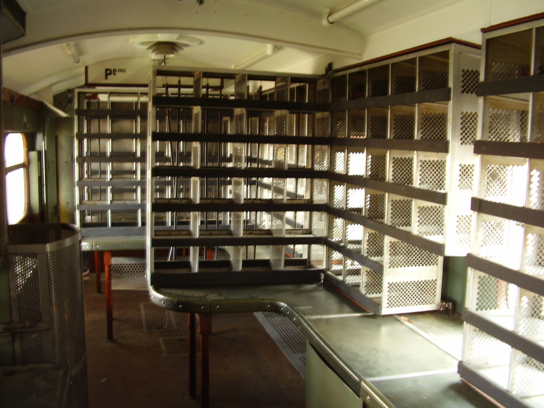

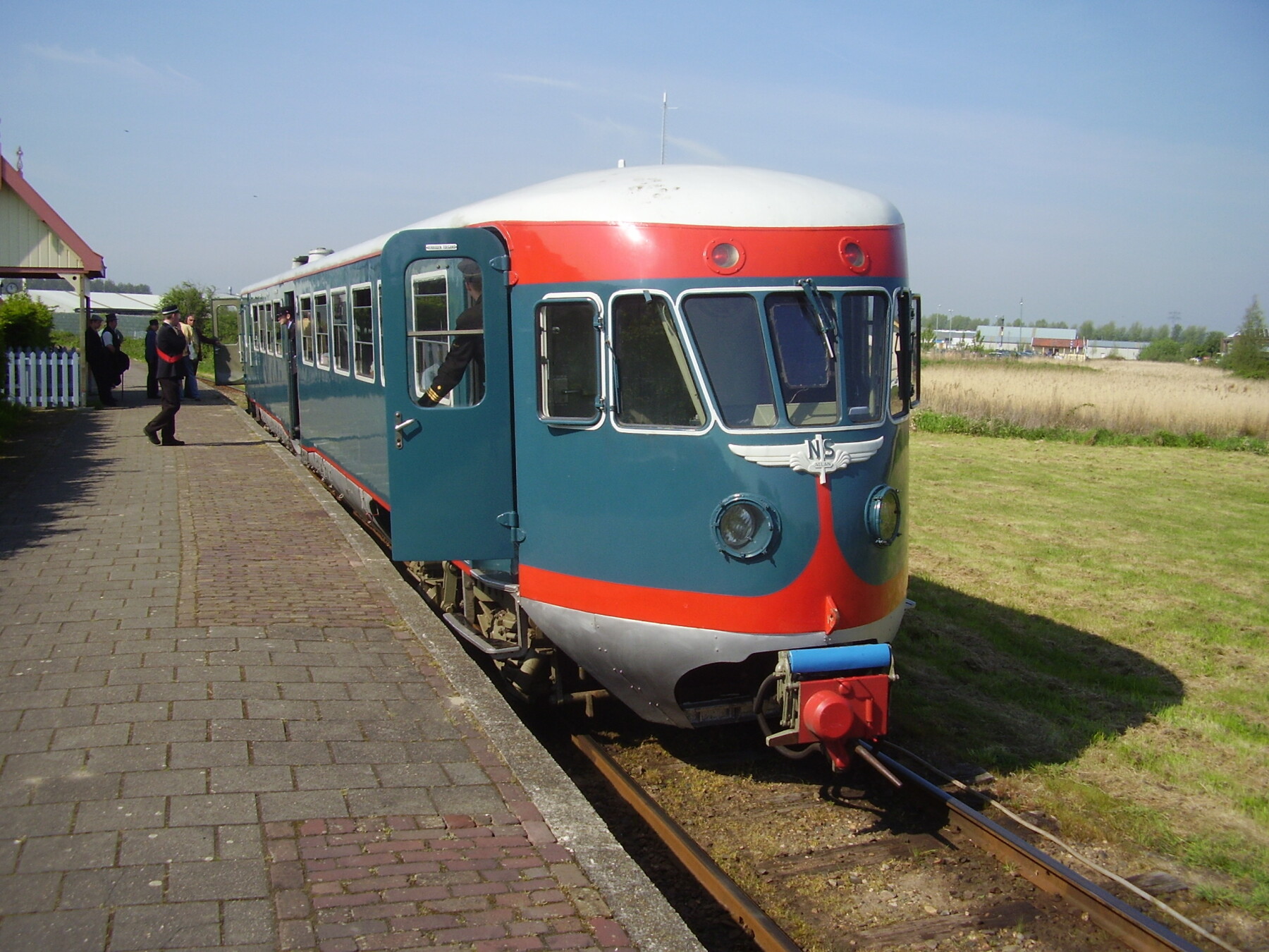

Vond nog wat oudere opnames van ons bezoek aan de SGB in 2008. Leuk jaren 50 sfeertje met o.a. door Werkspoor (2 sikken en dg, ovaalramer, mat '24) gebouwd materieel:

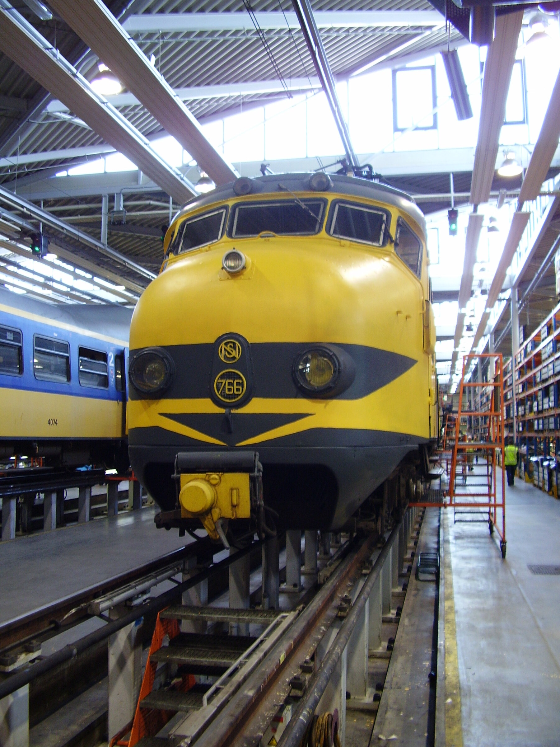

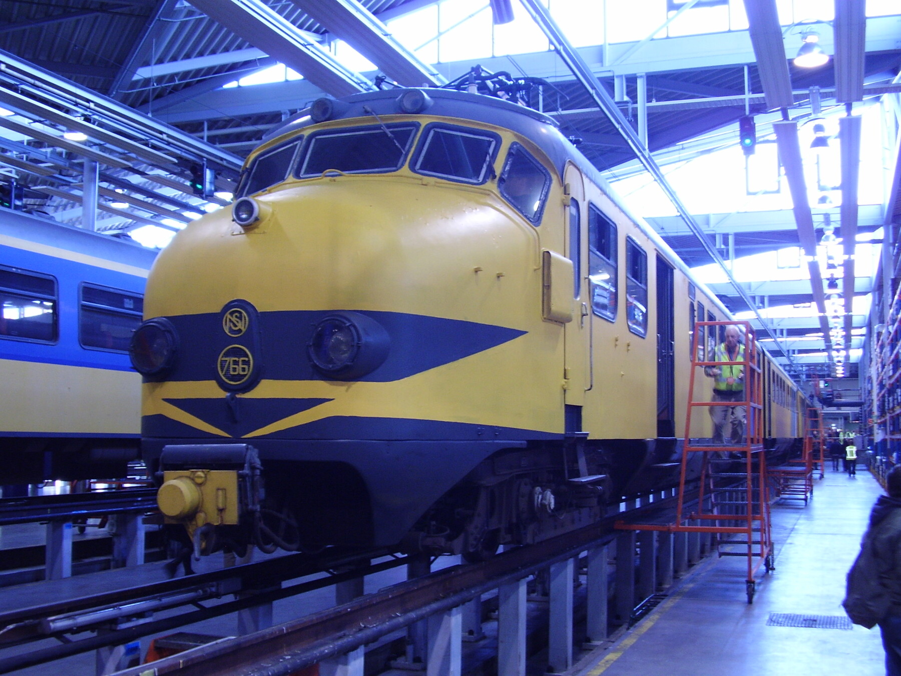

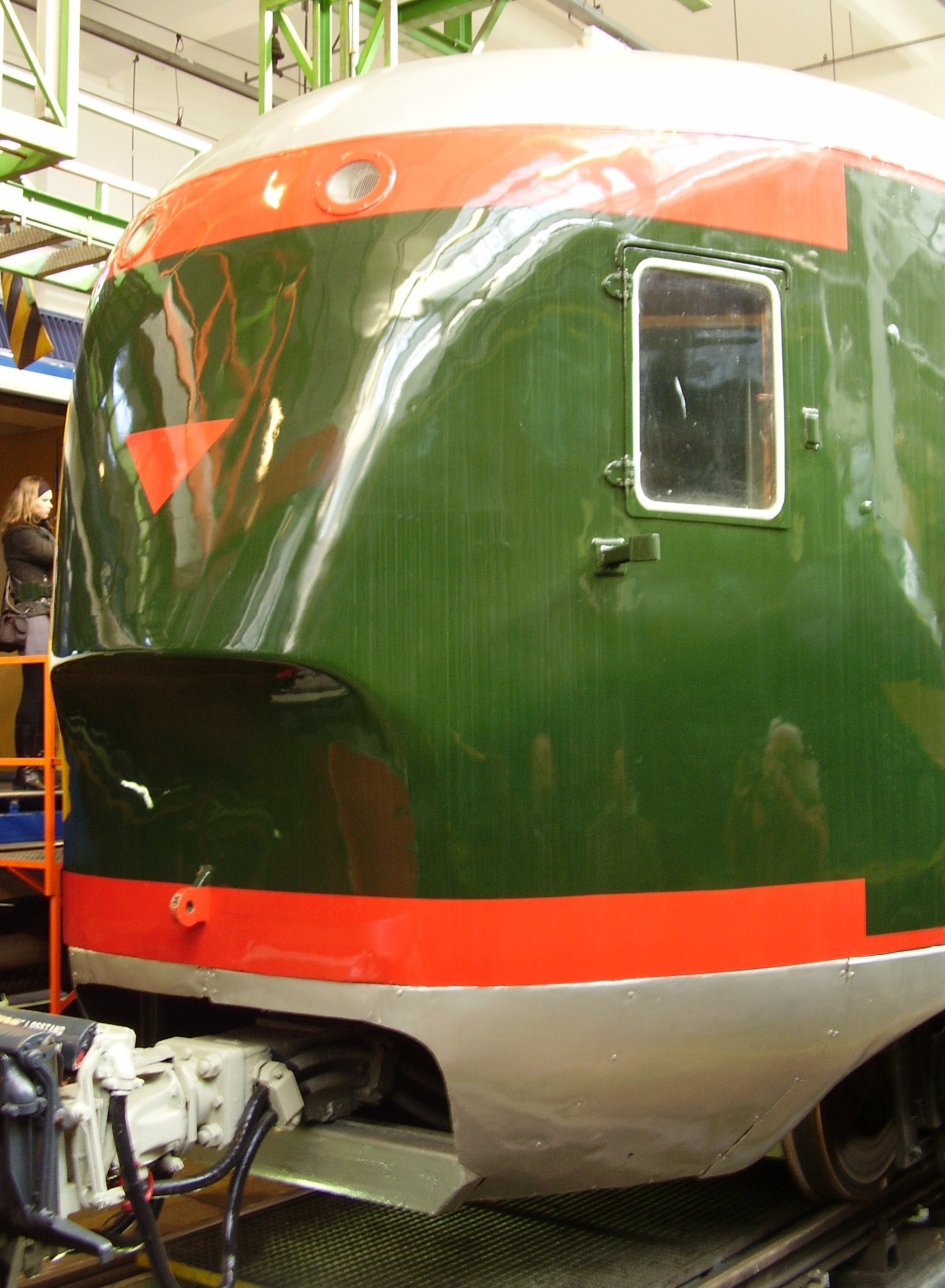

Tevens nog wat jaren 50 materieel tijdens open dag in mijn oude stage werkplaatst, WpL Leidschendam-Voorburg in 2008, waar men vroeger ónder de loc door in de kuil moest kruipen, kan je nu een stuk makkelijker bij de onderzijde van de treinstellen:

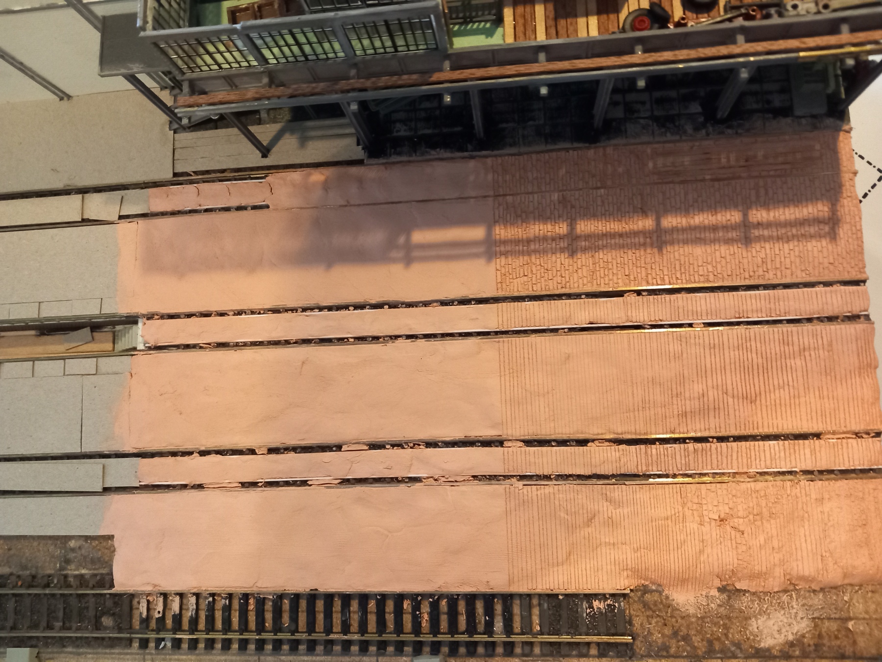

Soms vraag ik me af waarom ik dit doe zoals ik het doe. Zit je uren te rommelen is het net niet je zin. De 2 rechtse vakken zijn redelijk ok, maar de linkse?...dat wordt denk een gevalletje 'aangesmeerd met beton' zoals Rogier aangaf. Is dat ook weer opgelost, want het is nu wel een erg rommelig hoekje

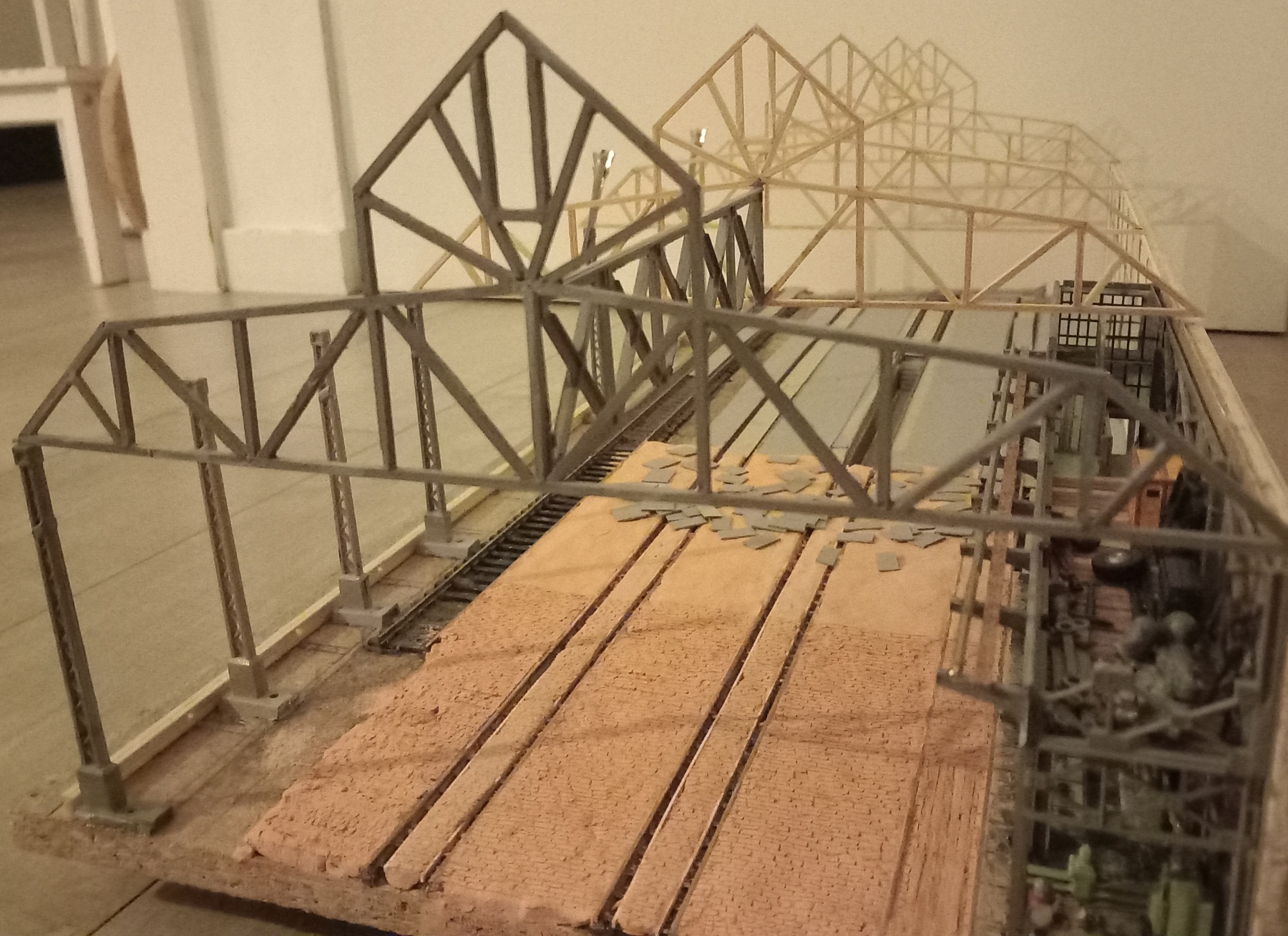

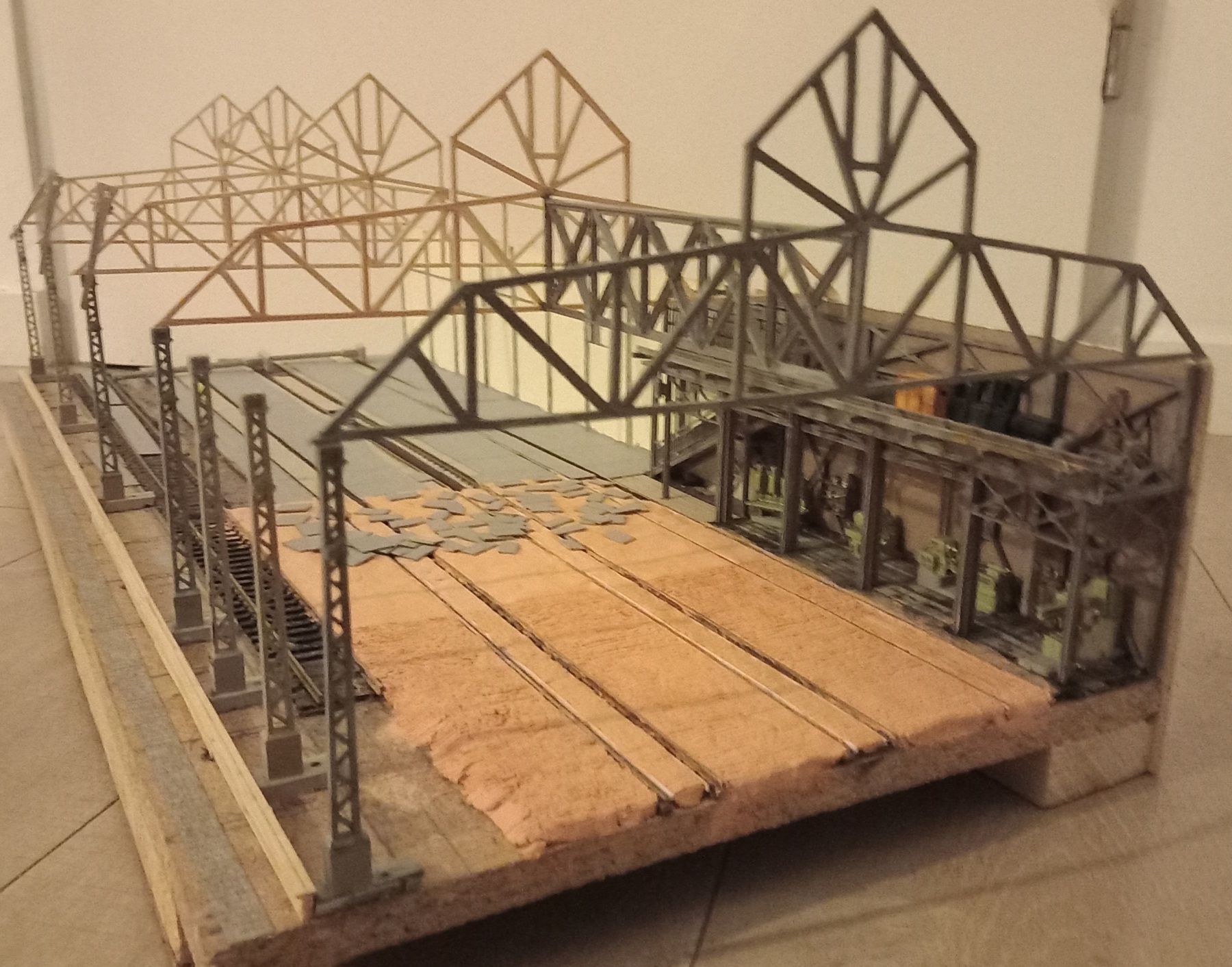

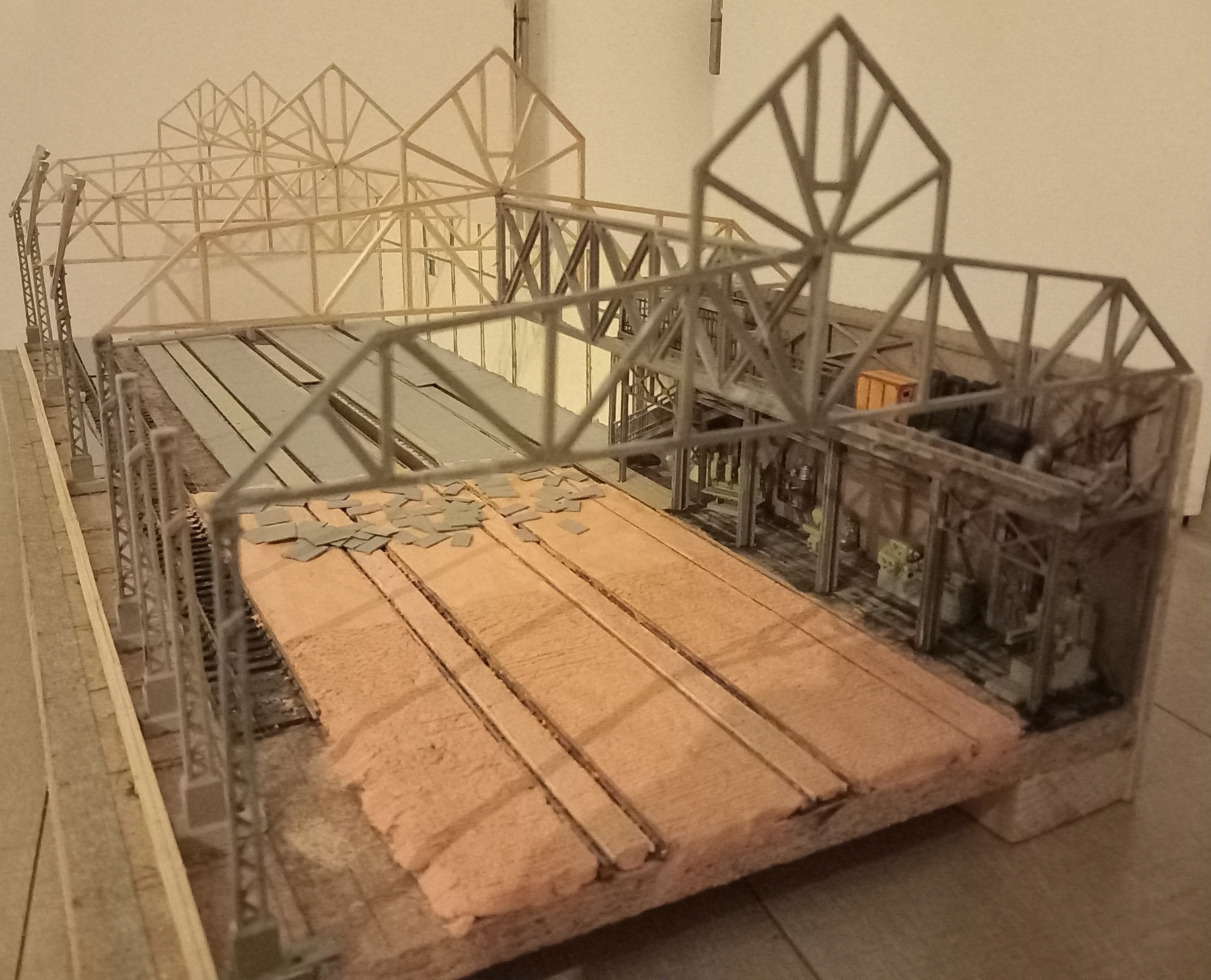

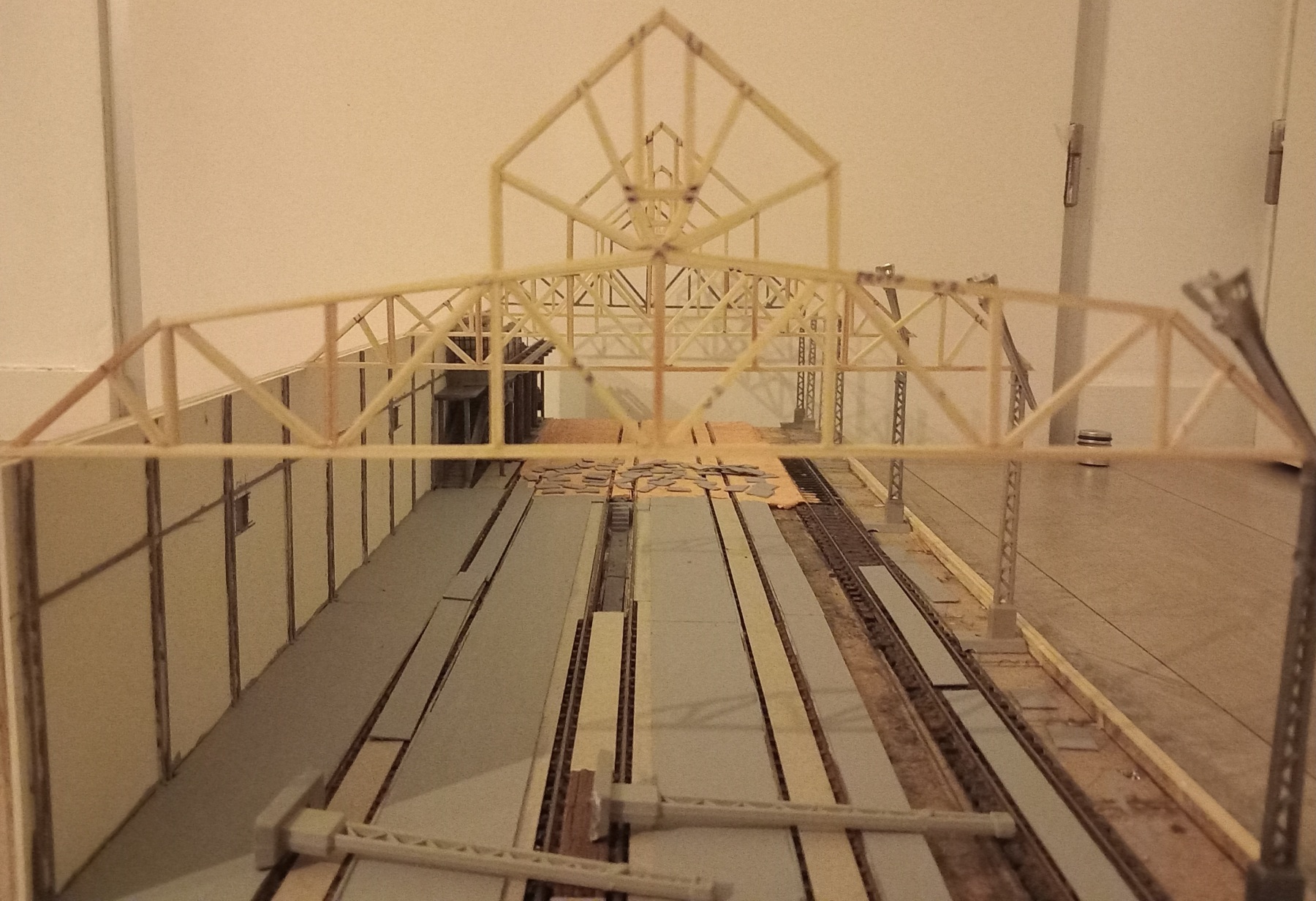

Aangezien ik nog niet zo blij werd van de steentjes, even met de spanten zitten spelen. Dat is dan al een beter gezicht, soms zit je op 1 punt te focussen maar in het totaal zie je er geeneens wat van terug. Nou ja, toch wel, maar dat houd ik me dan maar voor.
de dakspanten staan nog los dus nog niet helemaal uitgelijnd, toch lijkt het iets te worden
doorkijkje door de dakspanten
de spanten vanaf preiser hoogte, wat een imposante loodsen moeten dat zijn geweest! Deze hal 2x zo lang, want ik bouw nu 'maar' 70cm van de 120cm. En dat waren er dan 6 naast elkaar, en vormde alleen nog maar de rijtuigenloodsen...
Gauw die vloer een x afmaken, dan kunnen we gaan inrichten

Geweldig die spanten
Best lastig om te maken.

Dank je! Ja klopt, en eigenlijk moeten er 13 in. Dat had ik al teruggebracht naar 8, en nu eerst maar eens naar 5. Zodat je later nog goed de inrichting kunt zien. Ben bang dat als ik er alle 13 inmaak, er niet meer doorheen te kijken valt.
Er komen wel wat extra staanders in alvast, en mogelijk later nog een extra spant, maar omdat er nog 2 kranen in komen denk ik dat dat vooralsnog voldoende is.
