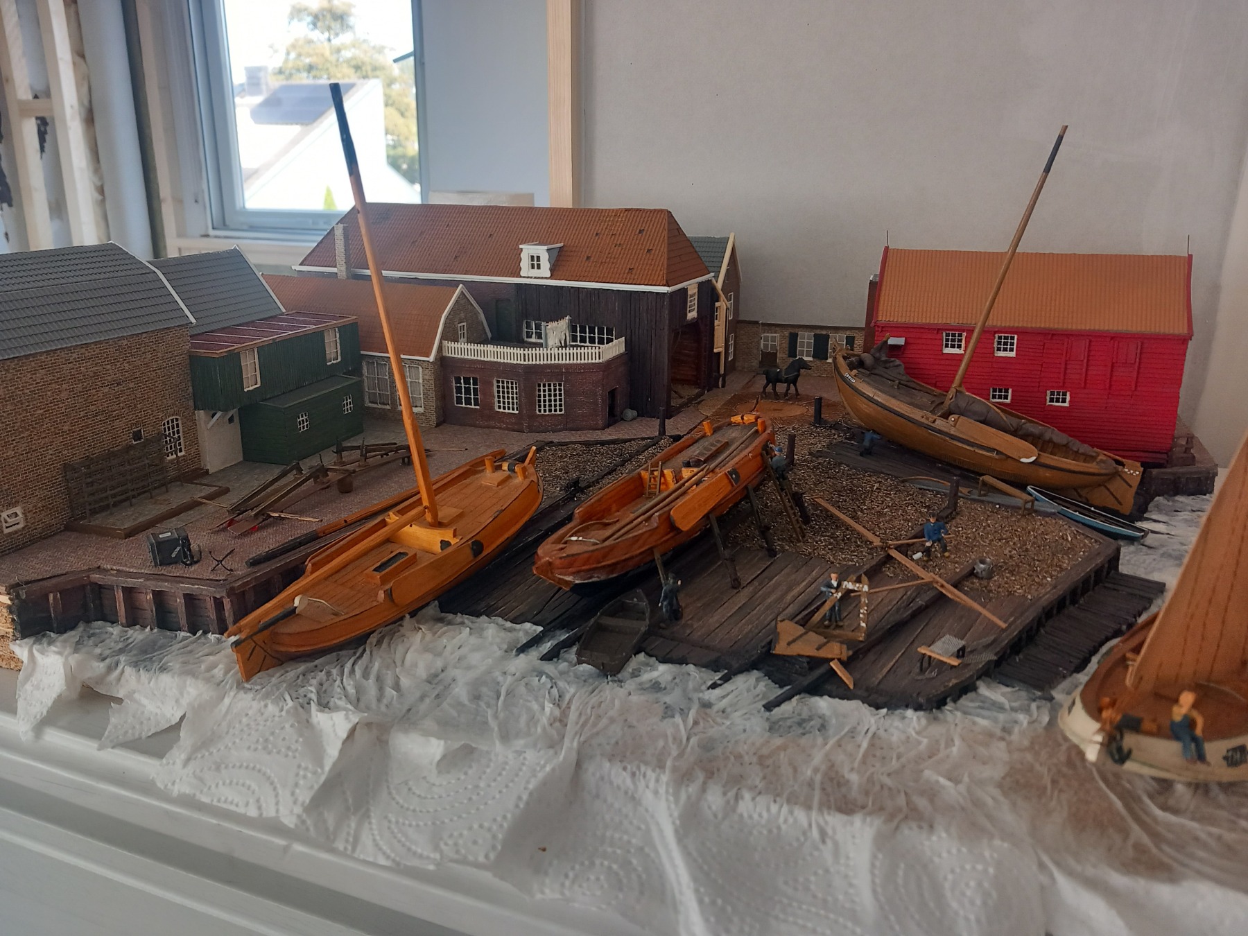

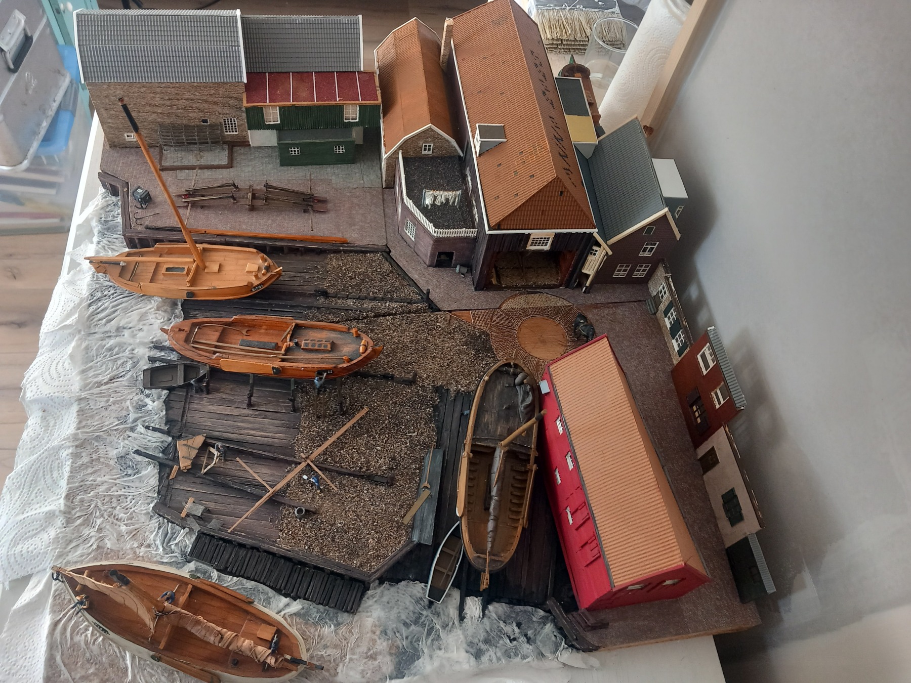

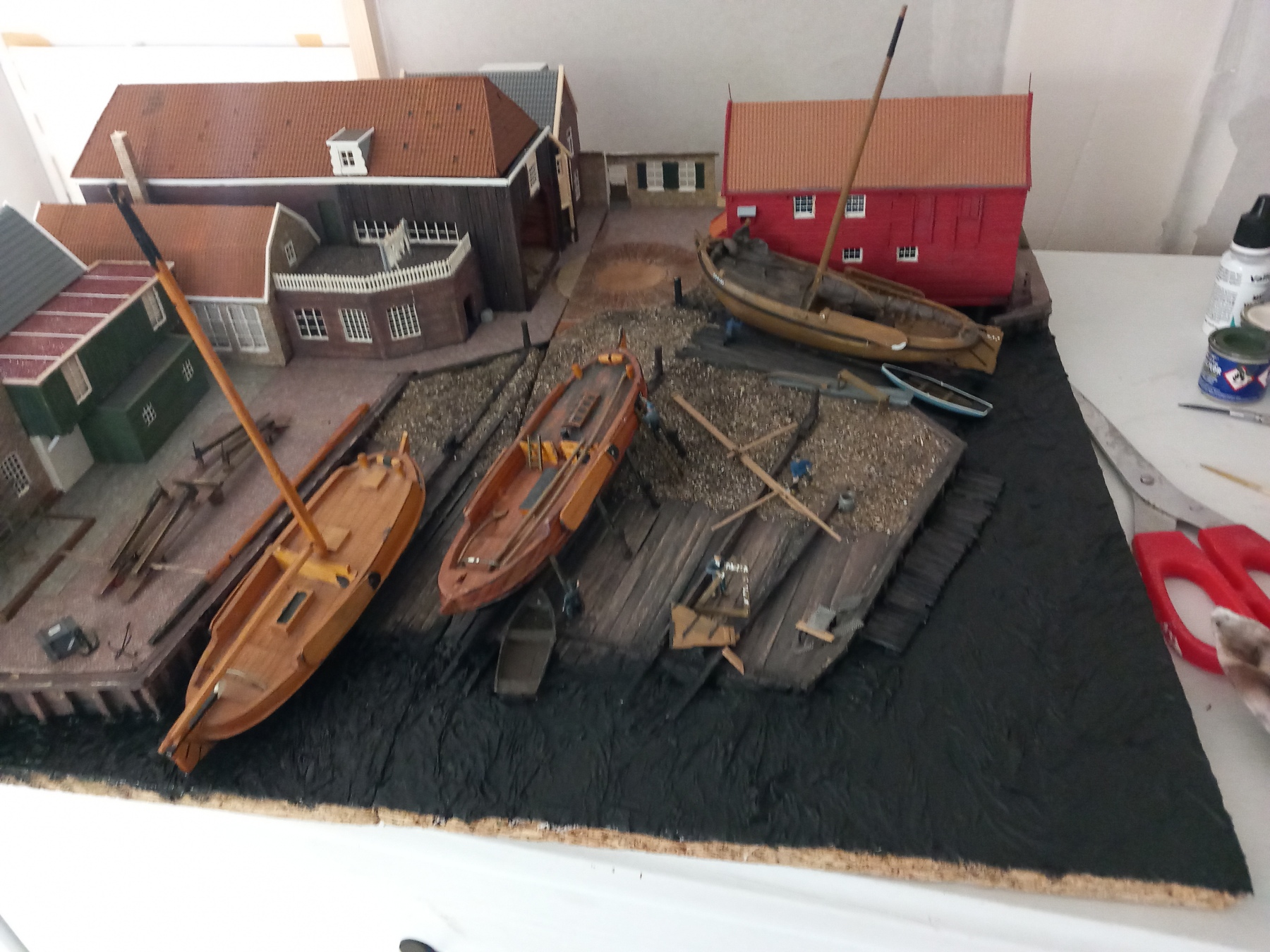

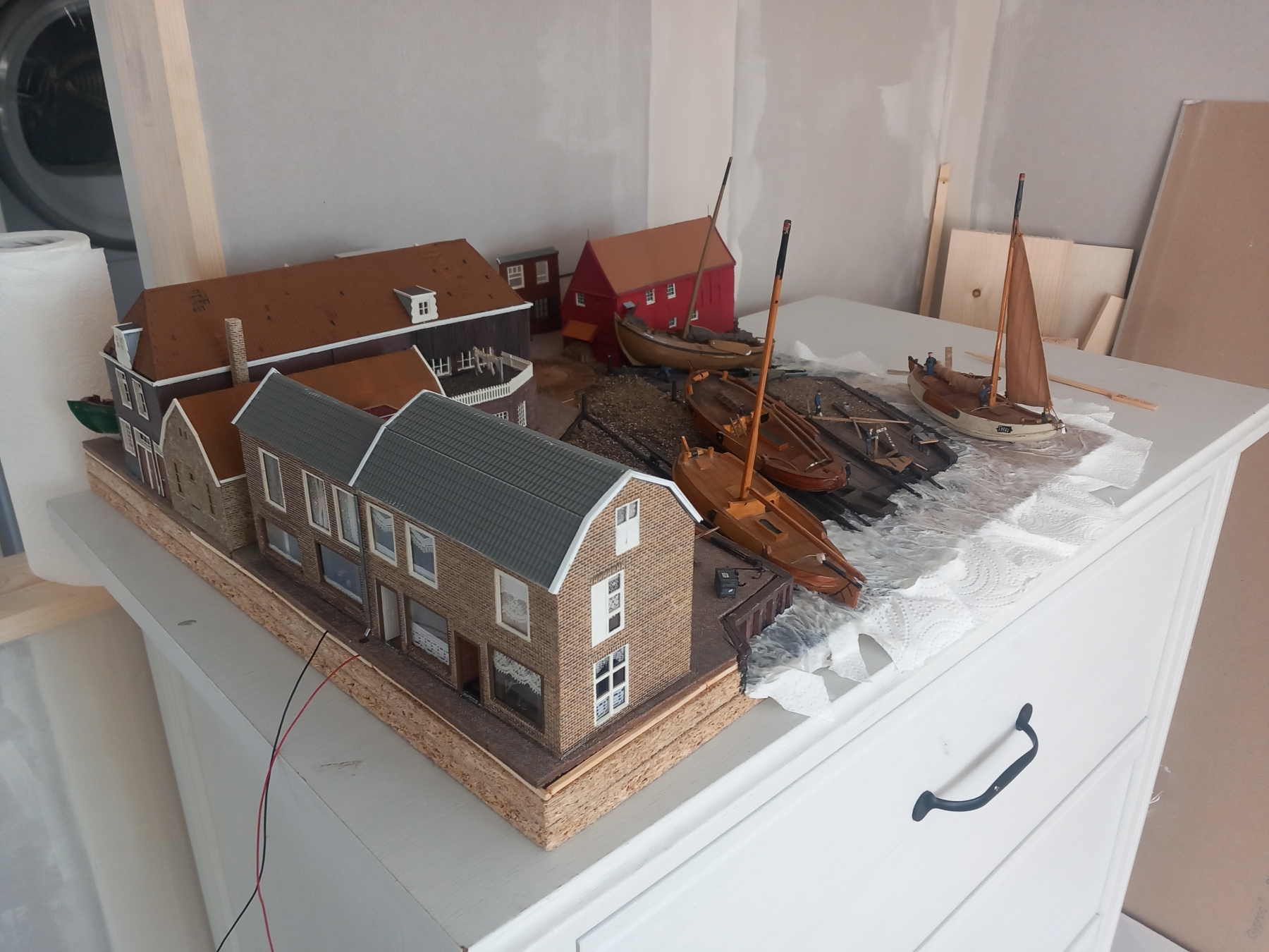

Nu eerst aan het water in de haven begonnen. En gelijk alle gebouwen maar eens bij elkaar gezet. Er moet nog een schuurtje bij, en de achtergrond gevels meer relief in, maar begint ergens op te lijken.

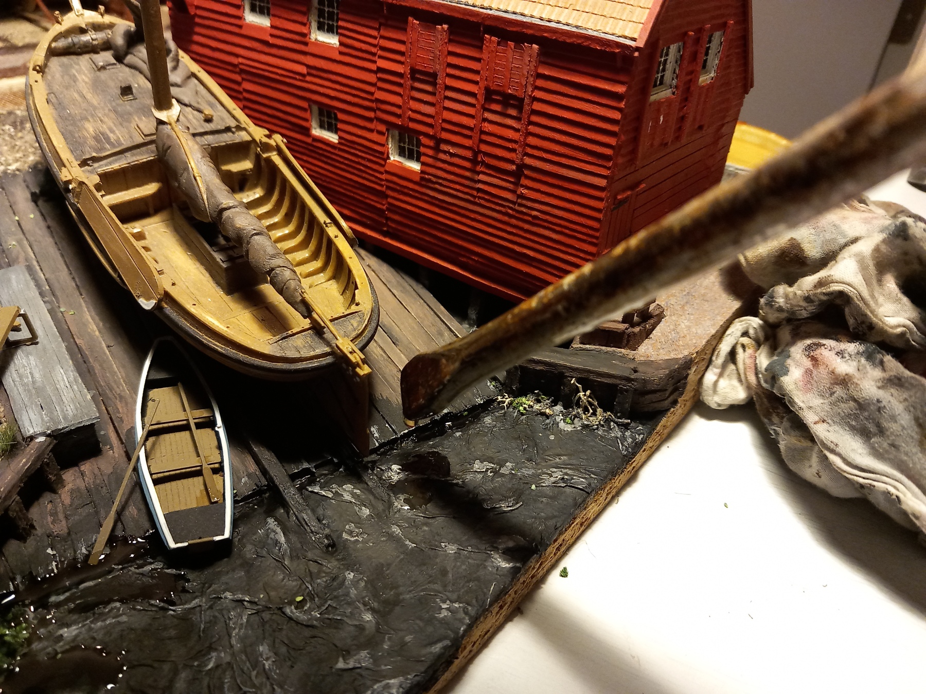

Goed gevonden dat gaas! Het water: noch realistic water heb ik wel eens gezien bij modelwinkel, miss een goede optie, wel jammer dat het dan de kant opkruipt. Kan je dat dan nog herstellen? Of moet je dan gaan camoufleren?
Ik denk dat ik het weer ga proberen met jachtlak, dat heb ik nog staan van m'n oude 'zeil' boot. Toentertijd ook voor het slootje gebruikt en ging best redelijk. Echter ook die kan je er niet zo ingieten dan gaat die bubbelen/ rimpelen tijdens het drogen.
Daarom dat ik nu alvast wat grover de rimpels van het water erin heb gezet, als dat straks op kleur is dan meerdere lagen lak. Benieuwd of dat werkt.

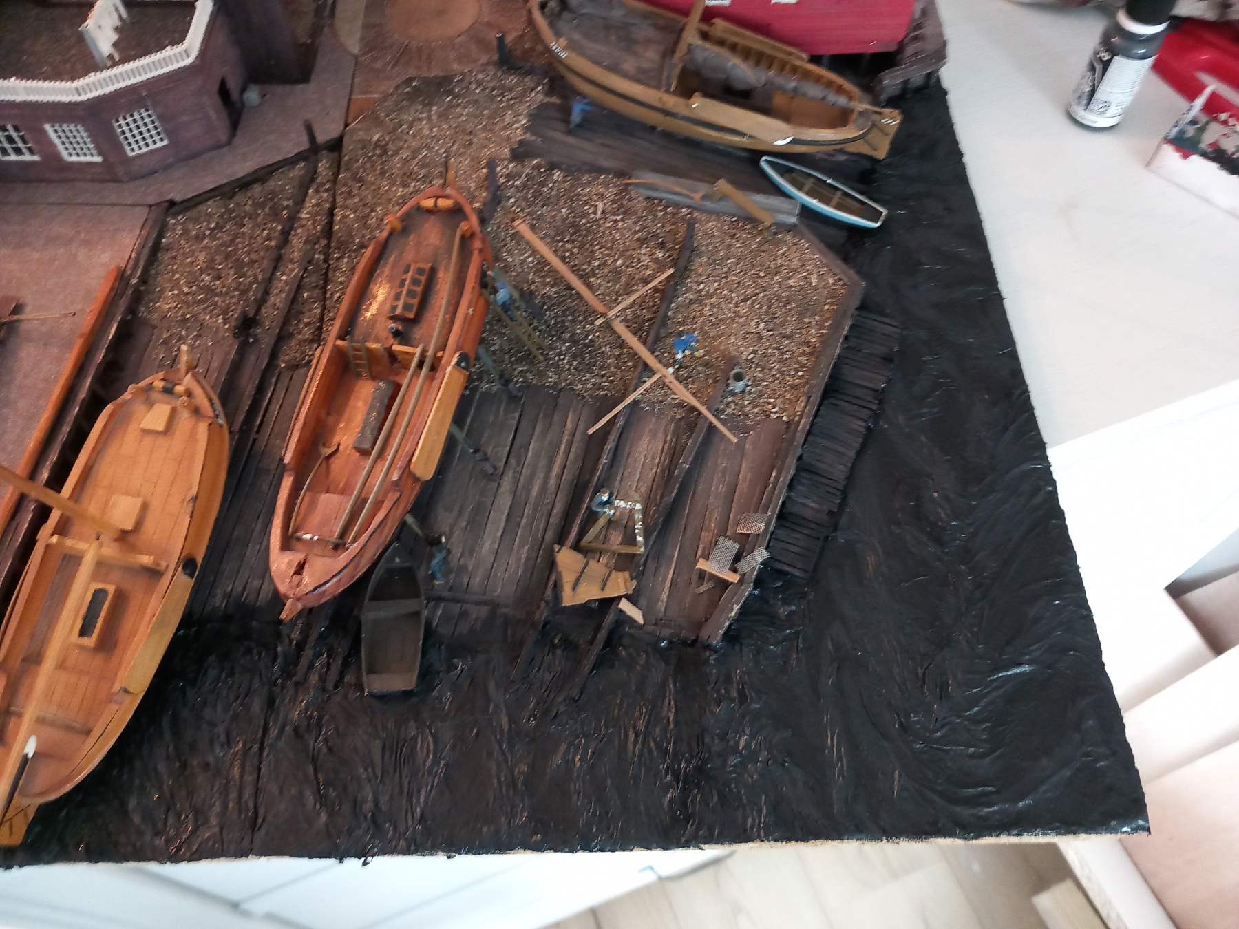

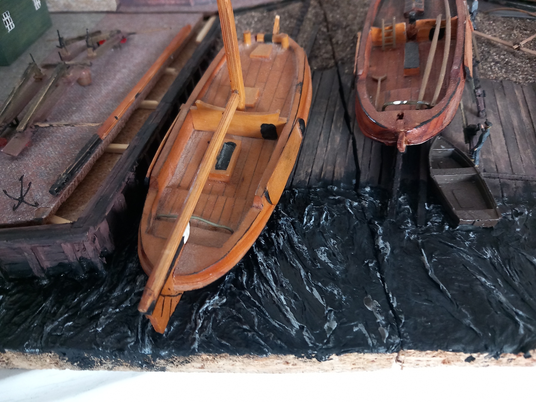

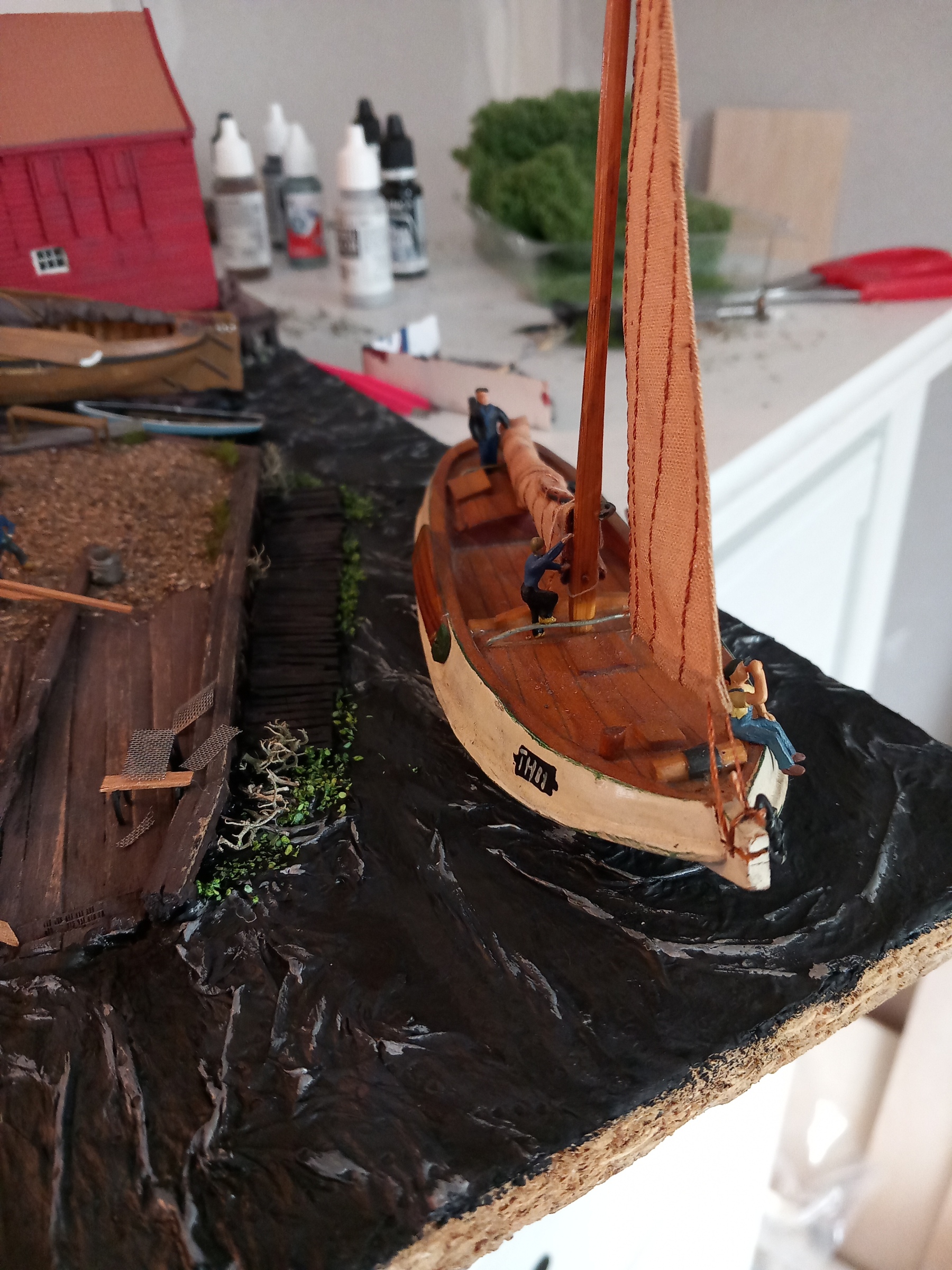

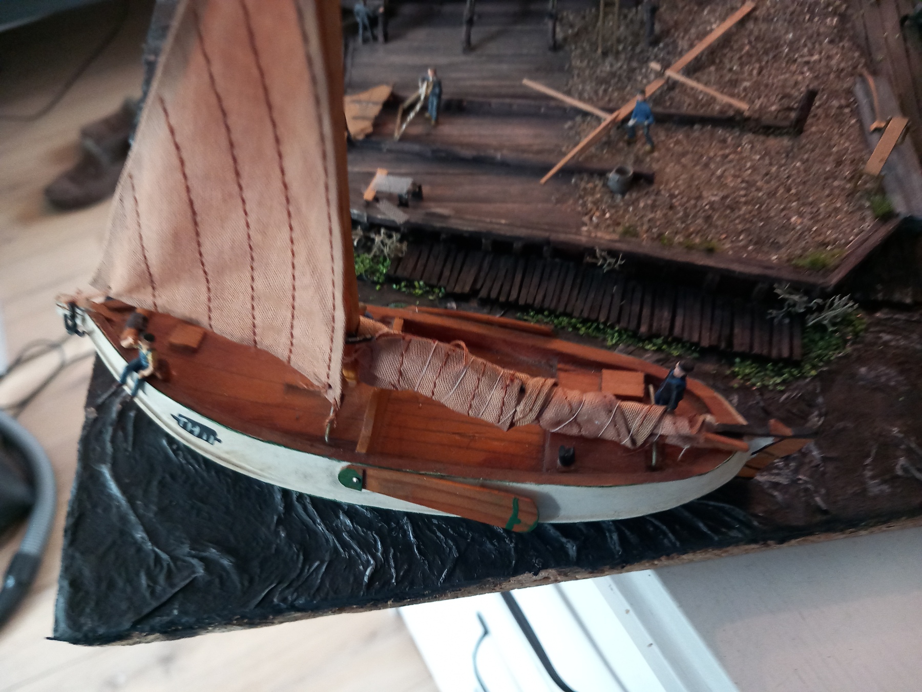

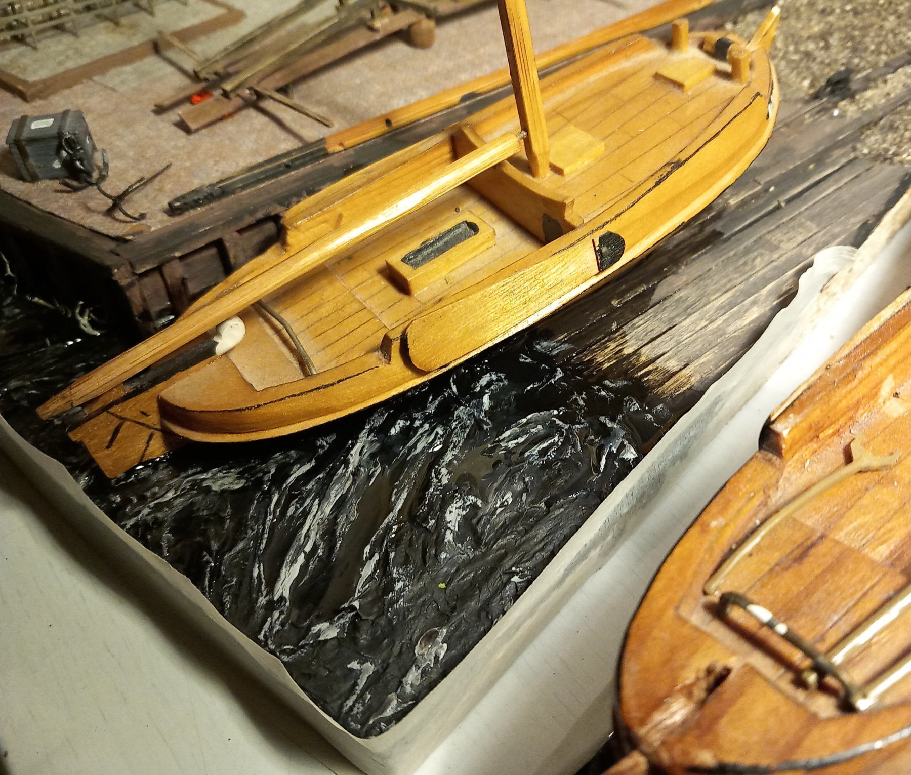

Gister met water bezig geweest, basiskleur zwart
Daarna wat grijs toegevoegd
Vervolgens met sky grey de golfjes wat aangezet, de stroming rond de scheepjes wordt zo beter zichtbaar, maar vind het nu te stormachtig. Dat moet dus nog wat afgezwakt worden.
Ook begonnen met lak indruppelen rond de hellingplanken, de helling rond het schip wat erop getrokken wordt ook iets 'nat' gemaakt.
Andere keer wat bruin/ groen toevoegen, golven wat afzwakken. Voor nu eerst laten drogen.
