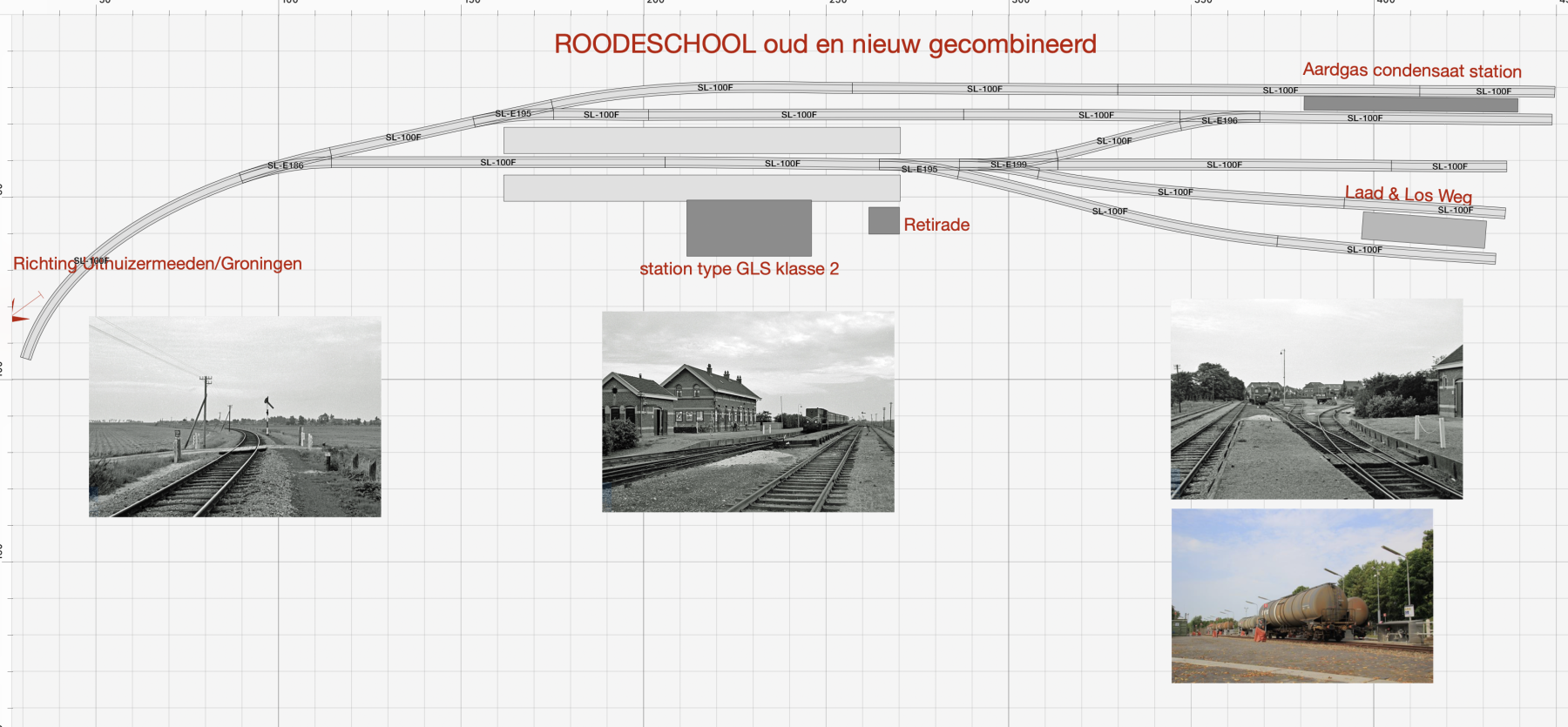

« Reactie #75 Gepost op: 03 April 2024, 18:58:52 »
Leuk project!
Ik heb het wel met Cor eens, nu zijn er aan de rechterzijde optisch wel veel wissels in een klein gebied. De vorige versie spreekt mij daardoor meer aan, maar uiteraard is het jouw project.
Rogier
  Ik ben het met jullie beide eens, de 'rust' en 'charme' gaat er een beetje af zo.. wordt vervolgt. :-)
Vriendelijke groet, Koos Fockens.
Modelspoor activiteiten: Southern Pacific & California Northern in HO.  Noord Nederlandse Nevenlijn in HO.  https://www.facebook.com/profile.php?id=61583947197897   https://www.youtube.com/@Groningermodelrailway

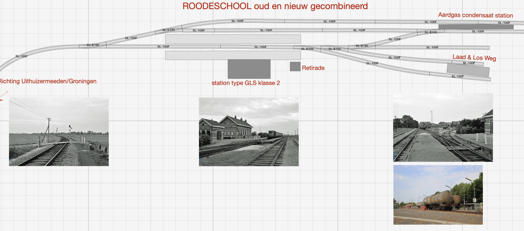

Re: Noorderlijke Nevenlijn
« Reactie #76 Gepost op: 03 April 2024, 18:59:48 »
Hier nog een mogelijk alternatief, er zijn wel 2x een driewegwissel gebruikt.
Matthijs
Een leuke ruimte besparende suggestie inderdaad, maar ben toch geneigd e.a. weer iets te vereenvoudigen, Cor en Rogier gaven het ook al aan maar het is met toch iets te druk..
Torikoos
  • Berichten: 211
    • Station Roodeschool
« Reactie #77 Gepost op: 03 April 2024, 19:08:29 »
Dan ziet het er ineens zo uit.   Heb in het hoofd  binnenkomend spoor toch weer een links wissel gelegd, dan is HF Enter ook blij. :-)
  • Berichten: 1851
« Reactie #78 Gepost op: 03 April 2024, 21:05:48 »
Goede avond,
Linkse of rechtse wissel ?     Peco code 75 Streamline heeft ook een Y-wissel, als compromis  (?)
  • Berichten: 3637
« Reactie #79 Gepost op: 04 April 2024, 08:49:04 »
Dat ziet er weer een stuk rustiger uit  (y)
Wil je het linkerwissel als ingangswissel gebruiken, dan zou je eigenlijk eerst een recht stuk spoor moeten leggen omdat je nu een boog/tegenboog constructie hebt. Misschien heeft Peco een (vloeiende) gebogen wissel waardoor je toch de illusie kan wekken dat je rechtdoor binnen komt rijden?
Je zou eventueel in de onderste sporen een driewegwissel kunnen toepassen, misschien dat dat juist weer rustiger oogt. Maar 2 is denk ik wat veel van het goede.
Rogier
C-rails
« Reactie #80 Gepost op: 04 April 2024, 10:37:15 »
Inderdaad een stuk rustiger. Maar het idee van een drieweg is niet verkeerd. Je zou de twee links buigende wissel naar laad/los kunnen vervangen door een drieweg. Daan komt het omloopspoor iets dichter naar het perron en kunnen onder het aardgascondensaat ook een wagon staan en is er nog ruimte voor het omlopen.
Ook de gebogen wissel zou ik zeer zeker overwegen voor een mooi soepel verloop.

« Reactie #81 Gepost op: 04 April 2024, 21:01:11 »
Ik neem aan dat je dit bedoelt Cor?
BartvD
  • Berichten: 2264
  • Relax, it is only a hobby.
« Reactie #82 Gepost op: 04 April 2024, 22:42:12 »
Het is en blijft een puzzel! Ik zit naar de mogelijke rangeer bewegingen te kijken en de foto's van Roodeschool. Het eind station zou ook iets voor mij zijn. Je komt nooit in de verleiding om eindeloos rondjes te rijden. Ik zit naar de rangeer mogelijkheden te kijken.
Nu kan je vanaf het station spoor alleen kop maken als er geen condensaat wagons staan op de onderste rail aansluiting van het condensaat station. Ik zou daarom de drieweg wissel vervangen door een normaal rechts wissel met aansluitend een rechts wissel (neem +/- 20 cm tussenruimte) in tegengestelde richting die je kan aansluiten op een rechts wissel op het onderste condensaat spoor. Zo kun je een langere gecombineerde goederentrein op het perron spoor binnen laten lopen. De lok om laten rijden en de diverse rangeer sporen laten bedienen. Een eventuele passagiers stel komt dan op het 2e perron binnen en onderbreekt de rangerende goederentrein hooguit voor de duur dat ze daar staat.
Een condensaat trein kan dan op het onderste condensaat spoor binnen komen en omlopen op het station spoor.
Volgens mij overnachten de laatste passagier trein 's nachts langs het perron om in de vroege ochtend de eerste trein naar Groningen te zijn net als in de 70 en 80 jaren de blauwe engelen in Delfzijl op week dagen overnachten.
« Laatst bewerkt op: 04 April 2024, 22:46:16 door BartvD »
Bart
Groeten uit Zeeuws Vlaanderen
www.flickr.com/photos/bvdoorn
Bij voorkeur in Schaal 0.
C-rails
« Reactie #83 Gepost op: 05 April 2024, 05:15:30 »
Dat is hoe ik het bedoel. Maar wat Bart zegt kan ook.
Wat mij opviel is dat je het perron 110 (c)m hebt. In de tijd van de rode DE-I en DE-II waren de perrons korter. Meestal 80 (c)m. Dus daar kun je ook nog wat speelruimte vinden.
Verder vond ik nog deze en deze site. Misschien een inspiratiebron.
« Laatst bewerkt op: 05 April 2024, 07:03:39 door Cor--24. Reden: Tekstuele aanpassing »
  • Berichten: 3637
« Reactie #84 Gepost op: 05 April 2024, 07:56:43 »
Een voordeel van het driewegwissel is wel dat het spoor naar het Aardgas condensaat station langer maakt (dit scheelt je al snel een wissellengte).
Maar Bart heeft zeker een punt, omdraaien kan voordelig zijn. Aan de andere kant, als je je goederentrein op een niet perronspoor binnen wilt laten komen, dan zou ik het zo laten.
Rogier
Torikoos
  • Berichten: 211
« Reactie #85 Gepost op: 05 April 2024, 18:42:57 »
Ja de perrons zijn niet op schaal getekend hoor! Die pas ik nog aan.  Bedankt ook voor de tips/links!  En Bart ook bedankt weer voor de inbreng.
