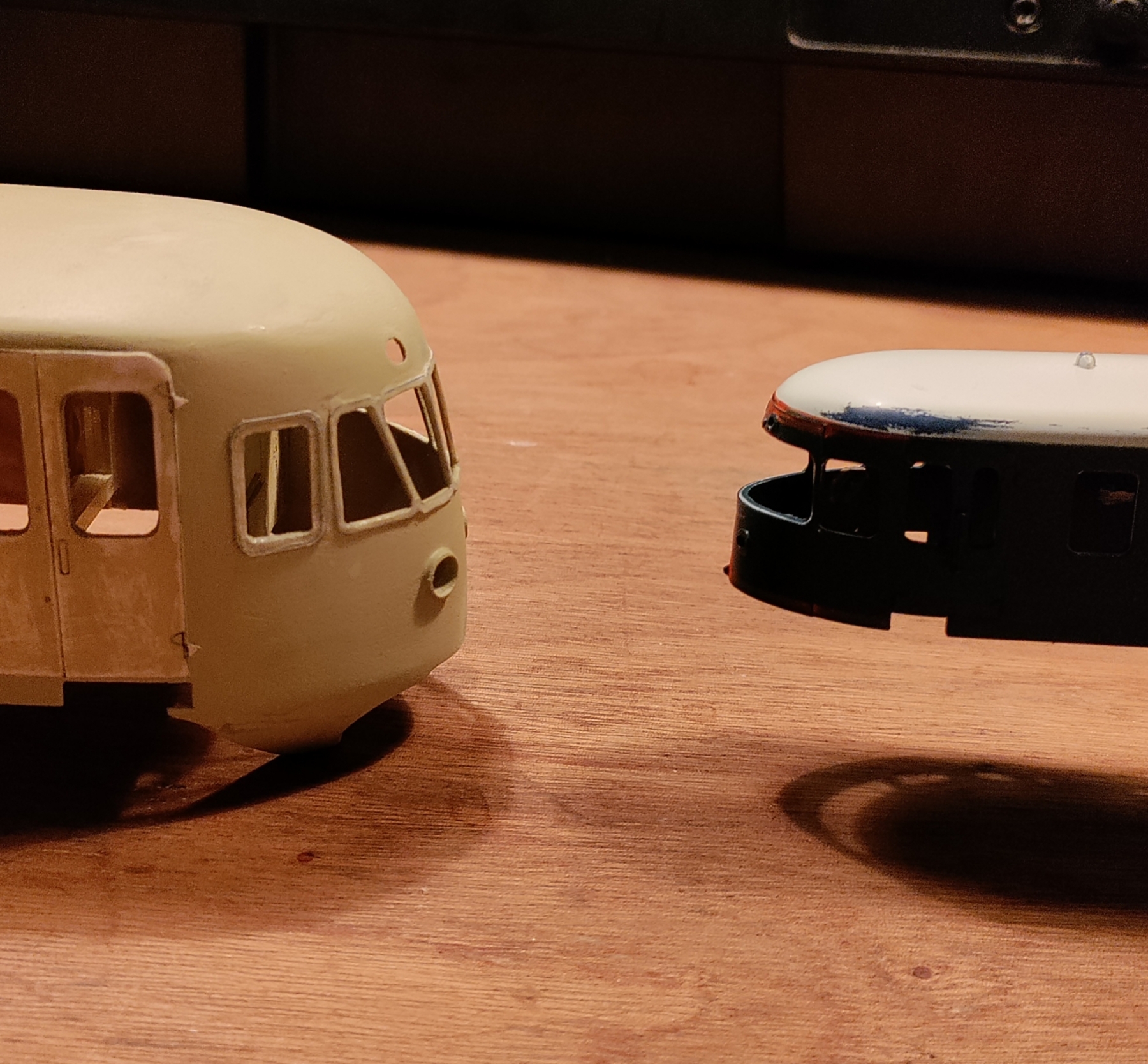

Paul,
Je kan ook de onderstellen van de Piko Hondekop gebruiken, die zijn recht en niet zo gekromd als bij de Lima.
Kan je meteen de aandrijving er bij bestellen. Rijdt het meteen ook soepeltjes
Enige wat je dan nog moet regelen zijn de schortplaten onder de neus.

Geen slecht idee Rob. Of ik maak zelf een messing onderframe met aandrijving zoals ooit beschreven voor een omBC in Modelkroniek.
Ik heb hier tenslotte nog een paar 12 volt Can motoren uit een gesloopte scanner waar ik wat mee wil.

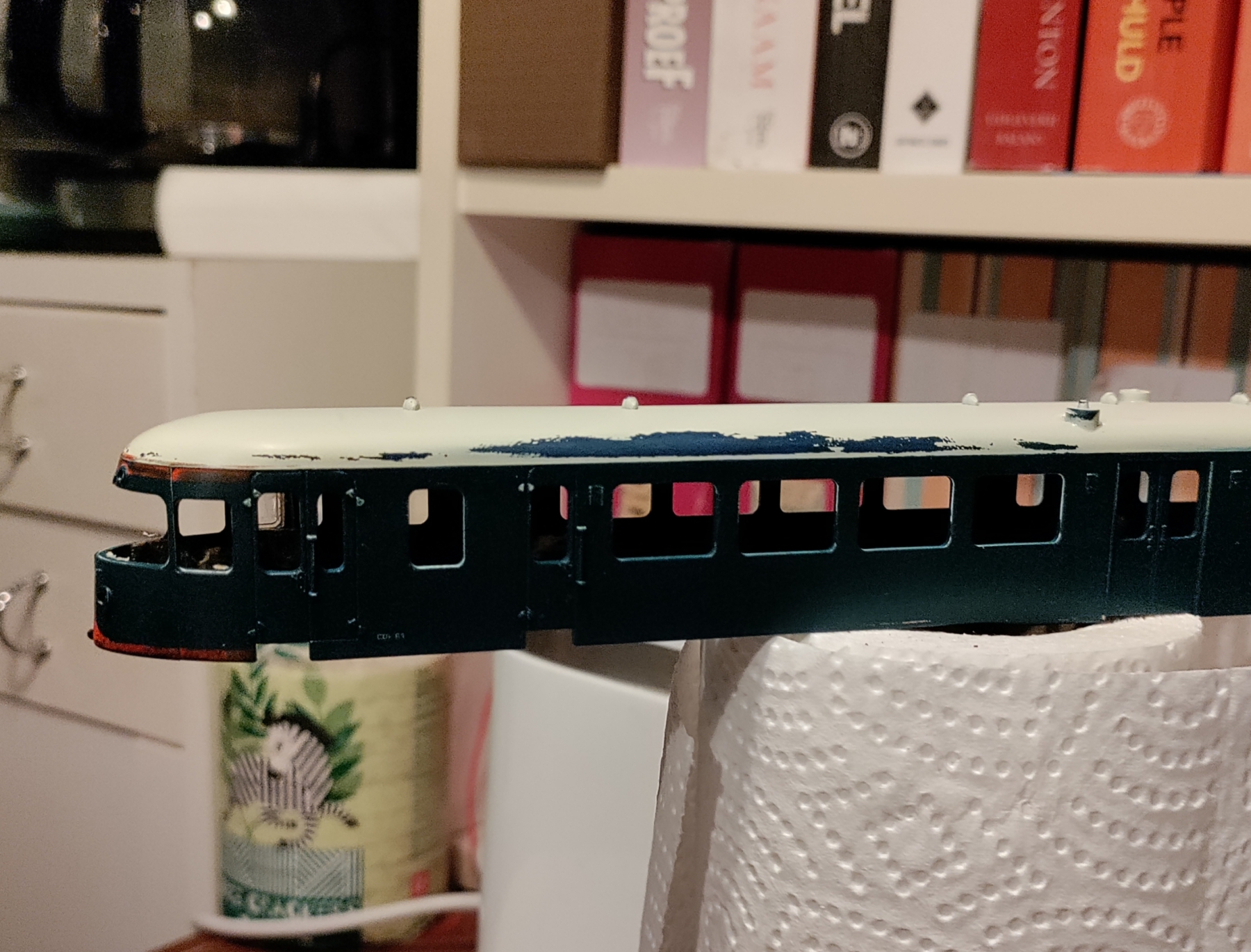

Nou, na een dag in de Dettol, een nacht in water met een vaatwastablet en een nacht in ovenreiniger is het netto effect dat ik wat verf van de raamlijsten af kan krabben. Verder geeft de verf geen sjoege.... Ik ga straks maar eens op zoek naar een dikke fles Dasty ontvetter....
Wellicht hoeft het niet helemaal kaal, maar ik vind het fijner om niet laag op laag op laag te spuiten. Bovendien is het nu een blauwe en wordt hij rood.
Mvg, Paul

Nou, ook Dasty is helaas geen wondermiddel:
Maar ik ben inmiddels wel klaar met verf strippen. Dan maar zo. De dikste lijnen zijn er af en de rest verdwijnt wel met het zagen en schuren. Nu maar eens de koppen gaan bijwerken.

Wat een verschil!

Paul,
Verf die er goed op zit laat niet gauw los. Ik zou er een laagje grijze primer overheen spuiten om dat blauw een beetje te neutraliseren anders komt dat door je rood heen. Rood + Blauw is toch groen?
Het enige wat je moet doen is het een beetje opruwen met een fijn schuurpapiertje om het goed te laten hechten.
En zoals je al aangeeft je gaat de koppen flink 'mishandelen' dus dat komt wel goed.
Rob

08 January 2023, 20:39:55 »
Wat je ook kunt doen in plaats van dat schuurpapiertje, is op het aanrecht/in de wasbak een dot Jif spuiten en dan met een nagelborstel je kappen afschrobben. Er zitten toch geen uitstekende delen aan, dus je hoeft niet bang te zijn dat je wat stuk ragt. Dan kun je daarna met een schuurpapiertje nog even de zichtbare aansluitranden van de mal-delen ‘nettoyeren’ ….

08 January 2023, 20:54:54 »
Allebei goede tips! Ik zag overigens dat Tamiya tegenwoordig meniekleurige primer in spuitbus heeft. Dat is geen gekke basis voor een rode.

08 January 2023, 21:39:40 »
Rode primer is prima! Ik heb het zelf ook gebruikt waardoor rood beter dekt.
Ik heb deze gebruikt
https://www.nonpaints.com/nl/motip-primer-rood-spuitbus-500ml?sqr=primer%20rood
Hecht goed aan aan zowel messing als Lima plastic
Rob

08 January 2023, 21:48:42 »
Je moet voor rood in ieder geval een egale ondergrond hebben. Op het eerste gezicht zou je denken dat rood goed dekt, maar dat blijkt vaak tegen te vallen. Als je ondergrond vlekkerig is, dan zie je dat door het rood heen schemeren.

08 January 2023, 22:01:11 »
Dank voor de tips! Ja, het kan snel vlekkerig worden en dat willen we niet. Die primer lijkt wel motorpost bruin!

08 January 2023, 22:30:24 »
ik gebruik alleen nog maar primer van motip.. hecht overal op... behalve op restjes dasty!!! dus die tip van de bak behandelen met jif vind ik een hele goeie!!
