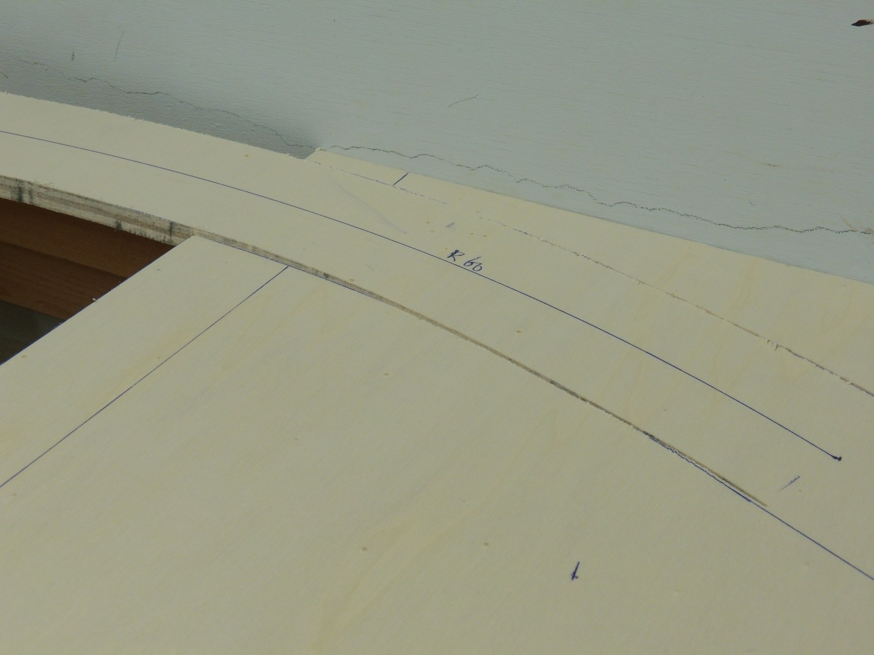

Nu dat aspect wat iemand misschien wel heeft opgemerkt, maar wat niet is genoemd.
In de hoeken kun je zien dat de bogen de bocht afsnijden, ze komen buiten het raamwerk. Dat is iets waar het L-girder systeem een oplossing voor heeft. Je kunt de klampen en de profielplaten verlengen, waardoor je extra breedte krijgt.
Dat geldt niet alleen voor de hoeken, ook op het rechte stuk kun je wel eens wat extra breedte nodig hebben. Dan laat je de boel gewoon over de rand van het raamwerk steken. Als je de frontplaat van dun materiaal maakt kan die soepel het verloop volgen.

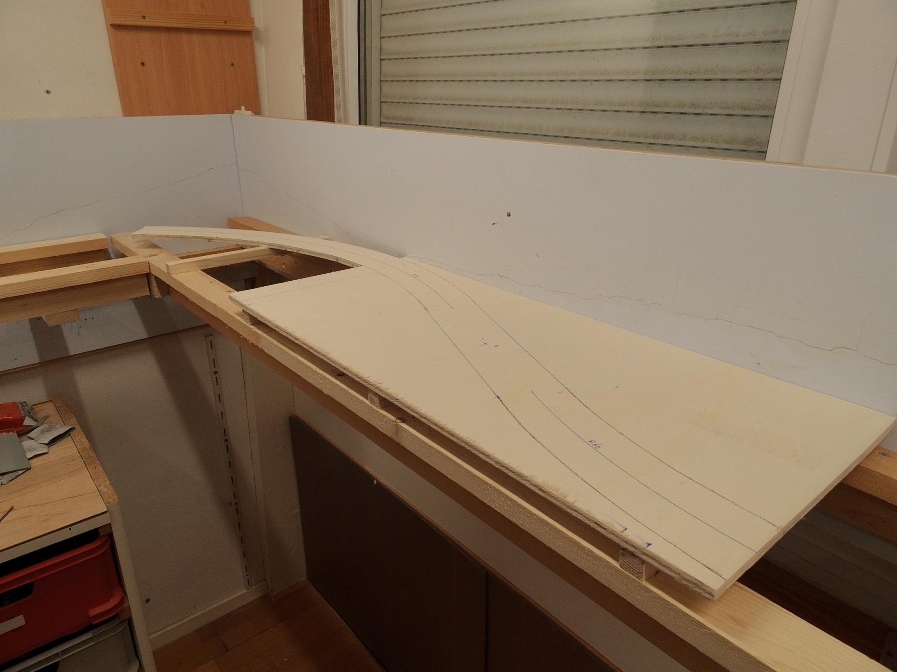

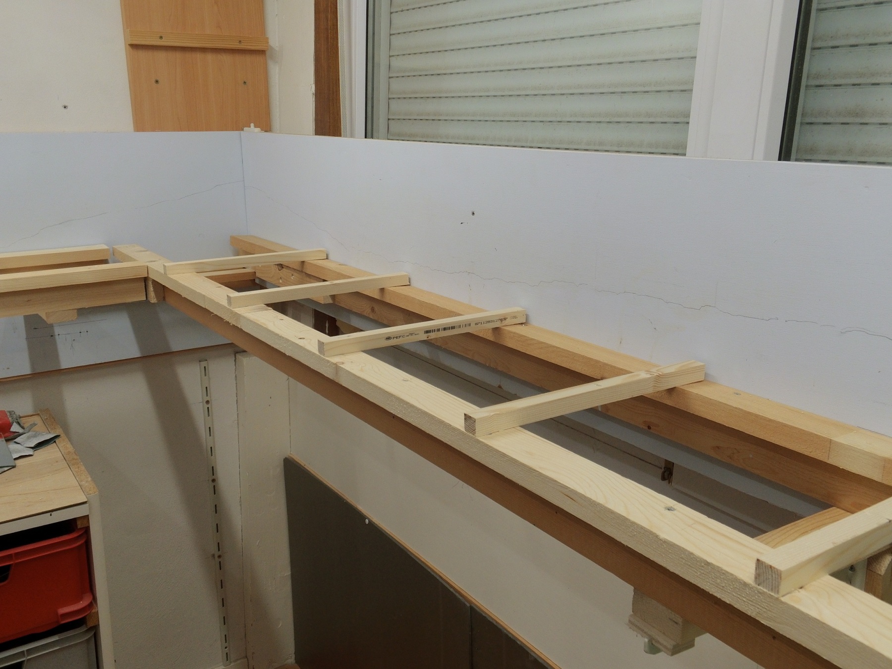

Intussen ben ik zover dat er wat te tonen is.
Om te beginnen het raamwerk aan de westkant:
Op de plek van de kruising komt een plaat die direct op de dwarslatjes ligt. Daarop is het tracé van het lage spoor afgetekend. Verder vormt deze plaat de basis waar de landhoofden van de brug op worden gebouwd.
Het spoorbed voor het lage spoor is gedeeltelijk losgezaagd zodat er een vloeiende overgang naar de helling ontstaat.
Omdat ik bijna de hele omtrek van de kamer heb om te klimmen naar +70 mm, kan het hellingpercentage heel laag blijven. Het wordt nergens meer dan 1%.
