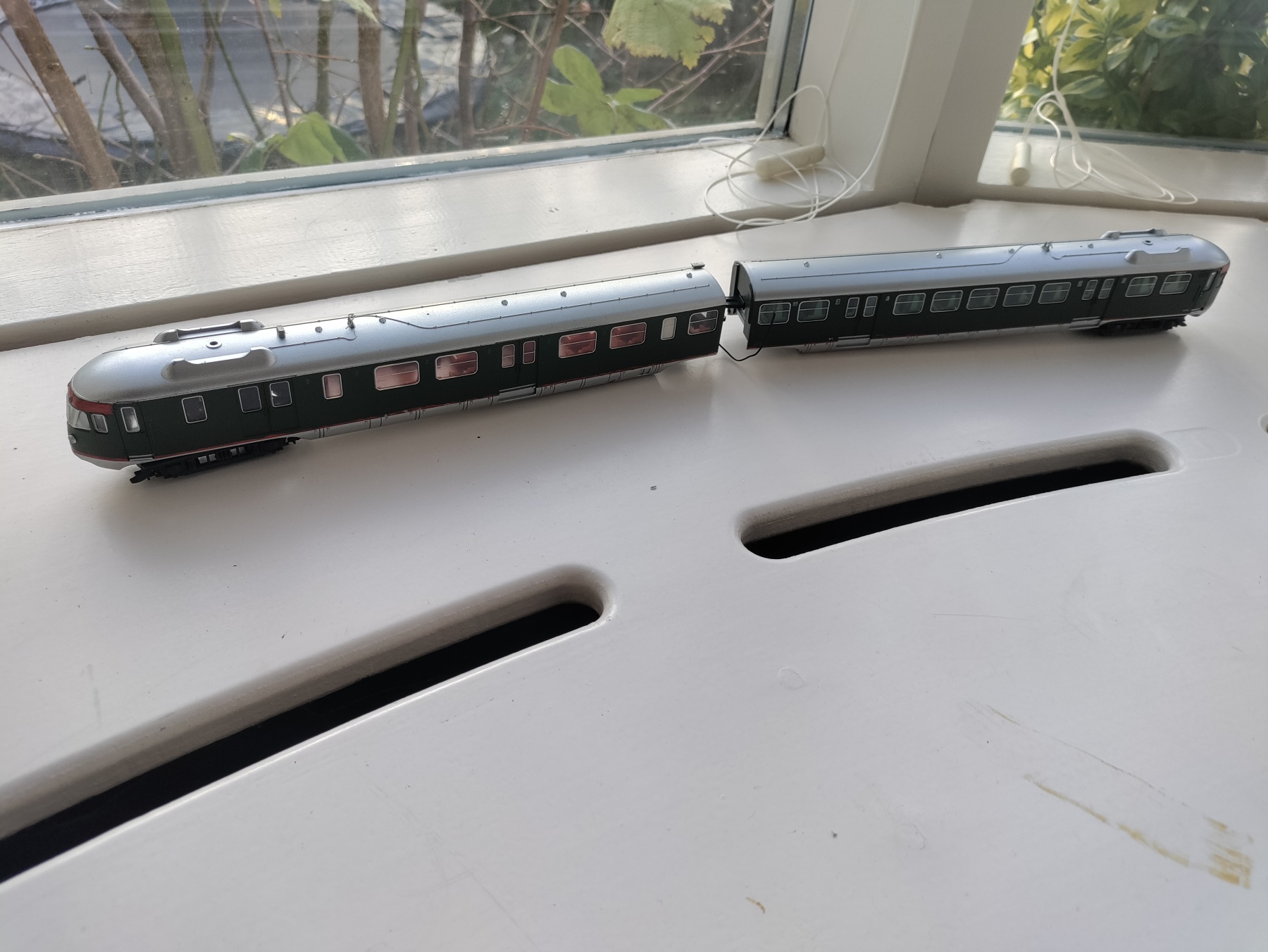

Ik heb een paar maanden geleden een mat '46 van het merk combispoor gekocht bij mch Hilversum. Het is een apart geheel. Maar aan één kant zit een vaste koppeling;  er zit een roco-draaistel onder. En ik heb het idee dat de afstand tussen de bakken wat groot is, 9mm.
Kloppen de verhoudingen?
Daarnaast is de onderkant wat gaan zakken ten opzichte van de wagenbakken. Hoe zou ik dat probleem kunnen oplossen?
