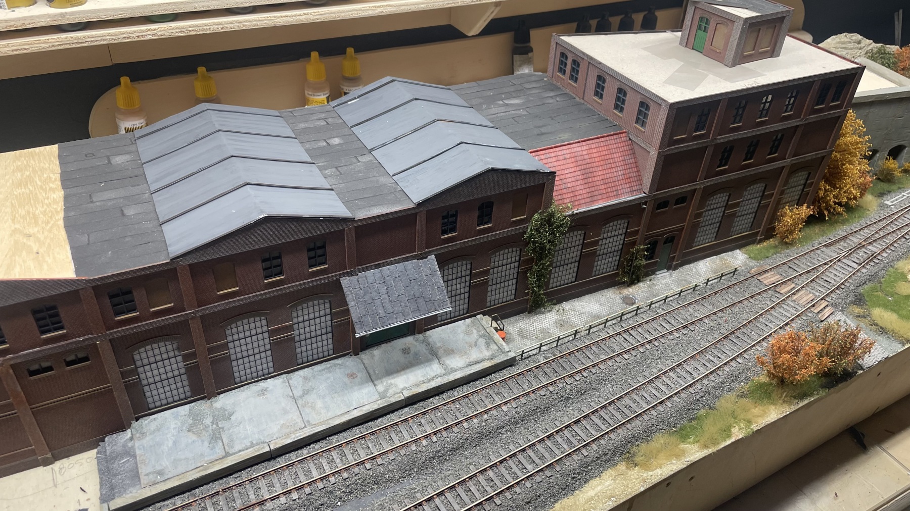

  • Berichten: 6785
Re: Am Ende der Strecke, modulebaan op 1 M2
« Reactie #1672 Gepost op: 16 January 2025, 11:15:05 »
Gisteravond eerste stuk van dak gemaakt en voorzien van tijdelijke ballast
Resultaat vanmorgen, ben er tevreden mee.
« Reactie #1673 Gepost op: 16 January 2025, 11:32:26 »
Ha das mooi opstaan vanmorgen Frank. Ziet er erg mooi uit. Kun je erg tevreden mee zijn.
Station Baarn HIJSM
  • Berichten: 6368
« Reactie #1674 Gepost op: 16 January 2025, 12:20:15 »
Netjes hoor Frank , net als in het echt.
Kees.
Br 41 Weinert loop of sloop
  • Berichten: 5816
« Reactie #1675 Gepost op: 16 January 2025, 13:25:33 »
Ja, ziet er heel goed uit!  (y)

Prachtig Frank  (y)
DJV
  • Berichten: 3435
« Reactie #1677 Gepost op: 16 January 2025, 20:11:45 »
Oooh..  (y) (y) (y)
Groeten Dirk Jan
V100 "manusje van alles".
  • Berichten: 1228
    • Station Lemmer
« Reactie #1678 Gepost op: 16 January 2025, 20:23:26 »
Dat ziet er goed uit. mooi stukje dakbedekking (y)

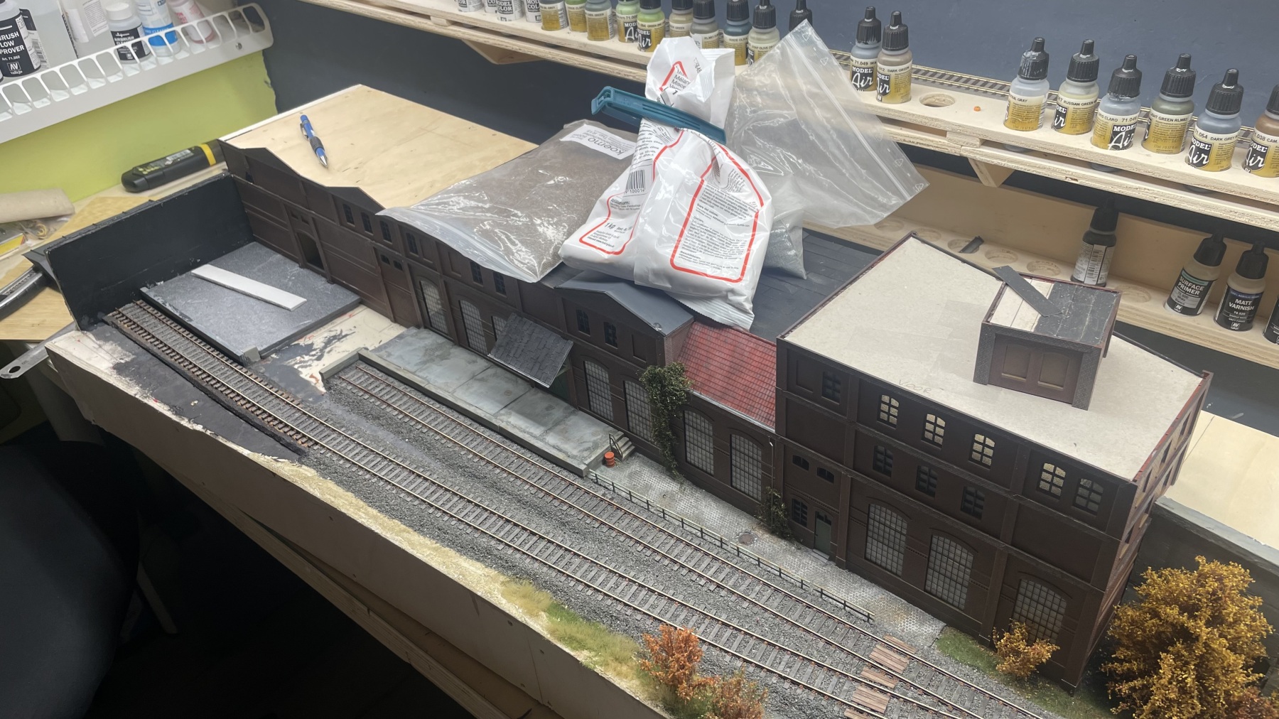

  • Berichten: 6785
« Reactie #1679 Gepost op: 16 January 2025, 21:11:35 »
Bedankt 🙏.
Net laatste stroken op laatste dak geplakt. Zo de naden nog even afwerken en dan heb ik weer 2 punten van de to-do lijst afgevinkt.
Gaat lekker zo.
