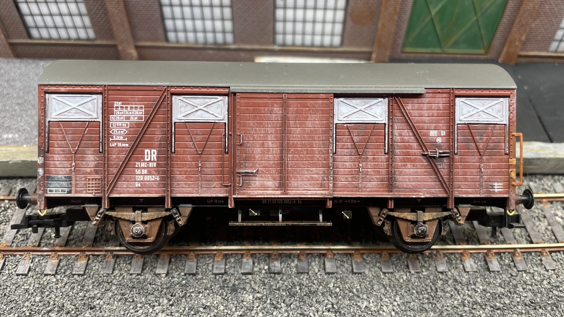

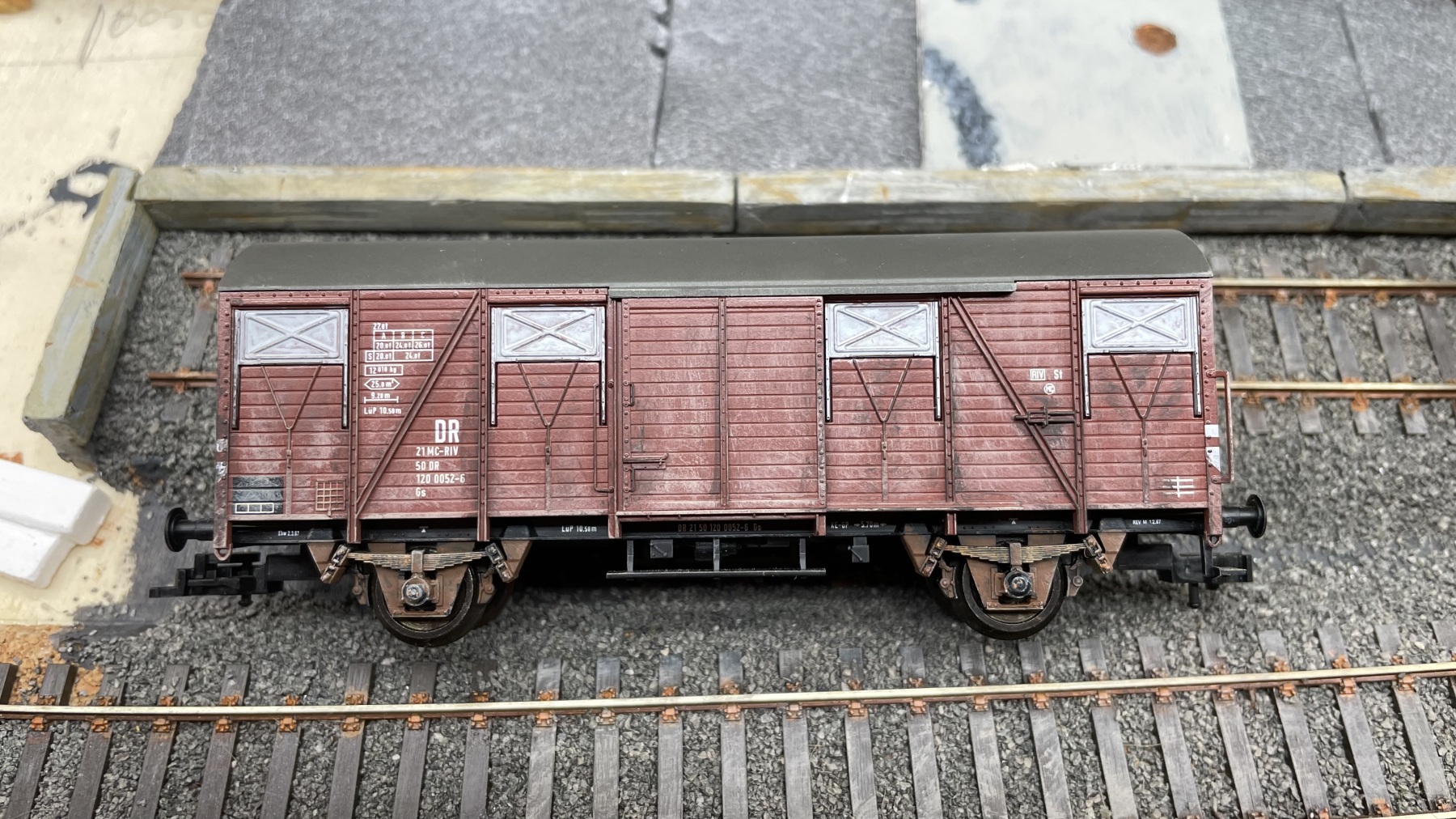

Materieel dat op de baan komt te rijden moet natuurlijk ook een beetje in de herfstsfeer passen. Liggen daarom al wat trekpaarden bij Bentink om daar aangepakt te worden. Maar dan kunnen er dus zeker geen “plastic” wagons achter.

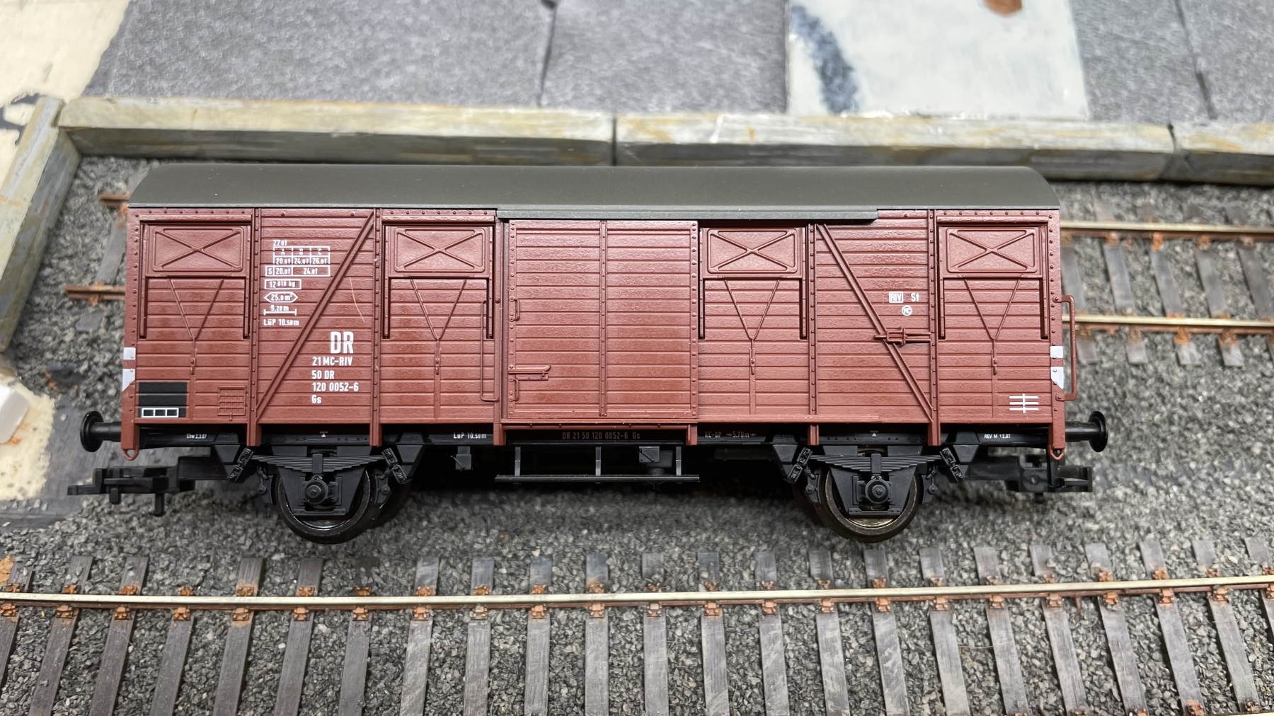

Daarom maar aan de slag gegaan met de aanwinsten van gisteren. Hebben niet te veel gekost dus daar durf ik me wel aan te wagen. 1 zijde van de Fleischmann wagon gedaan.
Zo was hij
En zo is hij nu
Denk wel voldoende zo (op dak na). Nu de rest nog.

Hoe heb je dat gedaan Frank?
Met name het houtwerk. Drybrush? Wash? Welke verf?
Jos

Hierbij mijn werkwijze bij de verouderde wagon:
Veerbladen: drybrush met MIG medium Rust (MIG-0040)
Onderstel en buffers: MIG Rust Tracks (MIG-0034) niet dekkend aangebracht zodat het zwart er nog doorkomt
Opbouw: drybrush met MIG Dust (Mig-0072), daarna langs de stalen balken, scharnieren en sluitingen drybrush met Mig Matt Black (Mig-0046)
Hierna heb ik nog wat details aangetipt zoals de sluitingen met Mig Dark Compass Ghost Gray (MIG-208) en de bv de handels van remmen en kettingogen nog wat met geel aangetipt (was op de vorige foto nog niet gedaan, op onderstaande wel).
Zit er nog aan te denken om er uiteindelijk een matte vernis laag of te te doen (met airbrush) maar dat weet ik nog niet zeker.
Voor alles (en met name het drybrushen) geldt wel rustig aan en je tijd nemen om het op te bouwen. Extra laagje erbij kan altijd, als er te veel opzit is het lastiger om het er weer af te krijgen.
NB de MIG kleuren zijn nog de oude bekende potjes met gele schroefdop. Ik weet niet hoe ze corresponderen met de nieuwe Atom serie.
Gr. Frank

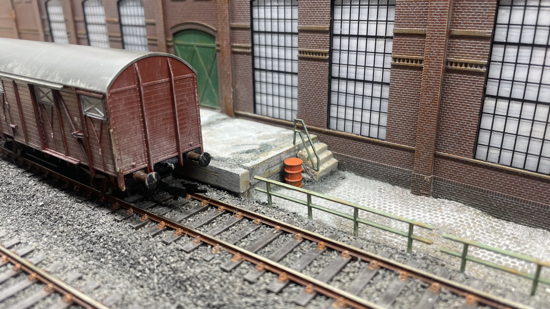

Eerst maar gezorgd dat de fabriekswerkers veilig op het laadperron kunnen komen (en dan ben je weer een uurtje bezig geweest)
