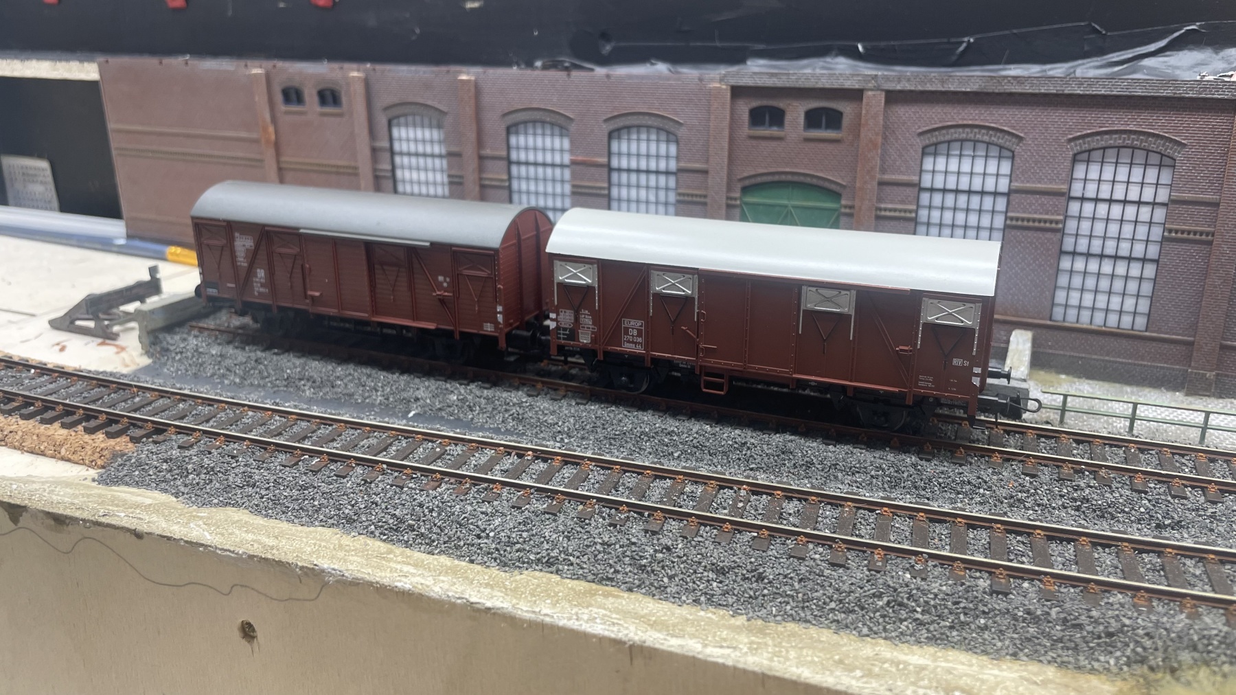

Vandaag wel nog 2 gesloten goederenwagons tegen het lijf gelopen. Leuk voor uitbreiding op de vaste baan maar na wat verwering kunnen ze ook prima op de modulebaan ingezet worden.

Die passen er mooi bij Frank.

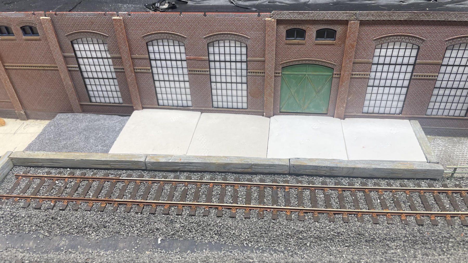

Nog stukje laadperron gemaakt. Ik gebruik een spörle wegdek mal waar ik de stukken uitsnij. Om makkelijk te kunnen snijden gebruik ik hiervoor modelgips (dus geen keraflott) en snij ik het als het gips uurtje in de mal heeft gezeten. Is dan nog zo zacht dat het makkelijker te bewerken is.

Kwastje met super matte zwarte verf geeft al weer een heel ander gezicht
