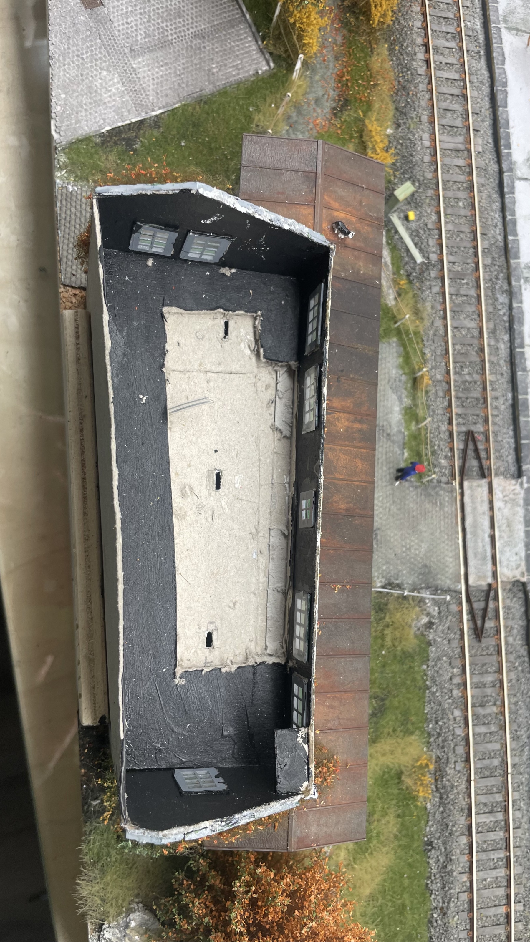

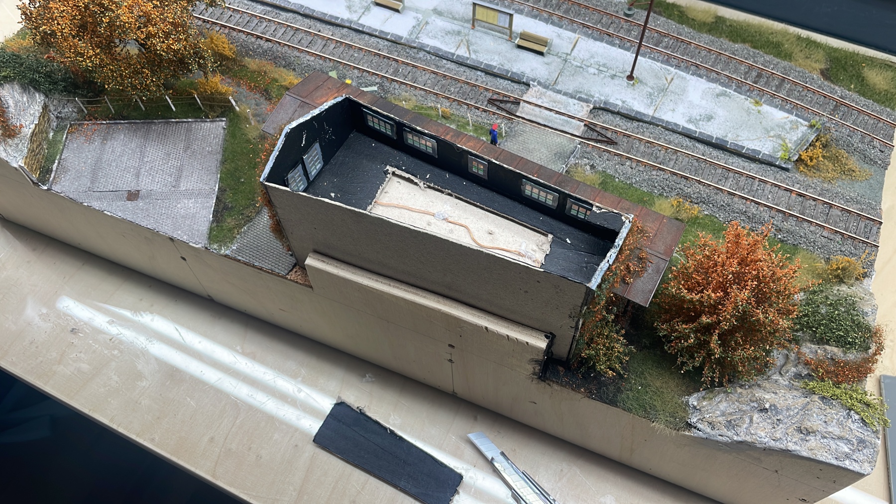

Beetje werkruimte maken dus de 3 bakken uit elkaar
2 buitenste weg zodat ik wat meer ruimte heb. Kan ik aan leuke uitdaging beginnen: opgeblazen verlichting van station maken. Eerst de boel maar eens voorzichtig openleggen:
Grootse uitdaging is de verlichting onder de overkapping. Ben bang dat alles kapot gaat als ik deze los haal. Eens kijken of dit op andere manier te maken is.

De overkapping toch ook maar er af
2 Noch ledjes (16 V) onder de overkapping gemaakt... als test even aan de oude Fleischmann trafo en......  even branden en vervolgens rook van een van de leds.  Nieuw ledje gepakt, aan de trafo en ..... ook meteen kapot.
Dat gaat niet goed terwijl die ledjes die al op de baan op deze manier gestest zijn het prima deden.
Toch maar even de trafo gemeten, 16,8 volt op de klemmen. Dus iets te hoog (zou 14 V moeten zijn trouwens) maar geloof niet dat die 0,8 volt extra de leds meteen sloopt.
Eerst maar even op zoek naar een 14 volt voeding voordat ik verder ga. Ga zo snel door mijn leds heen. >:(
