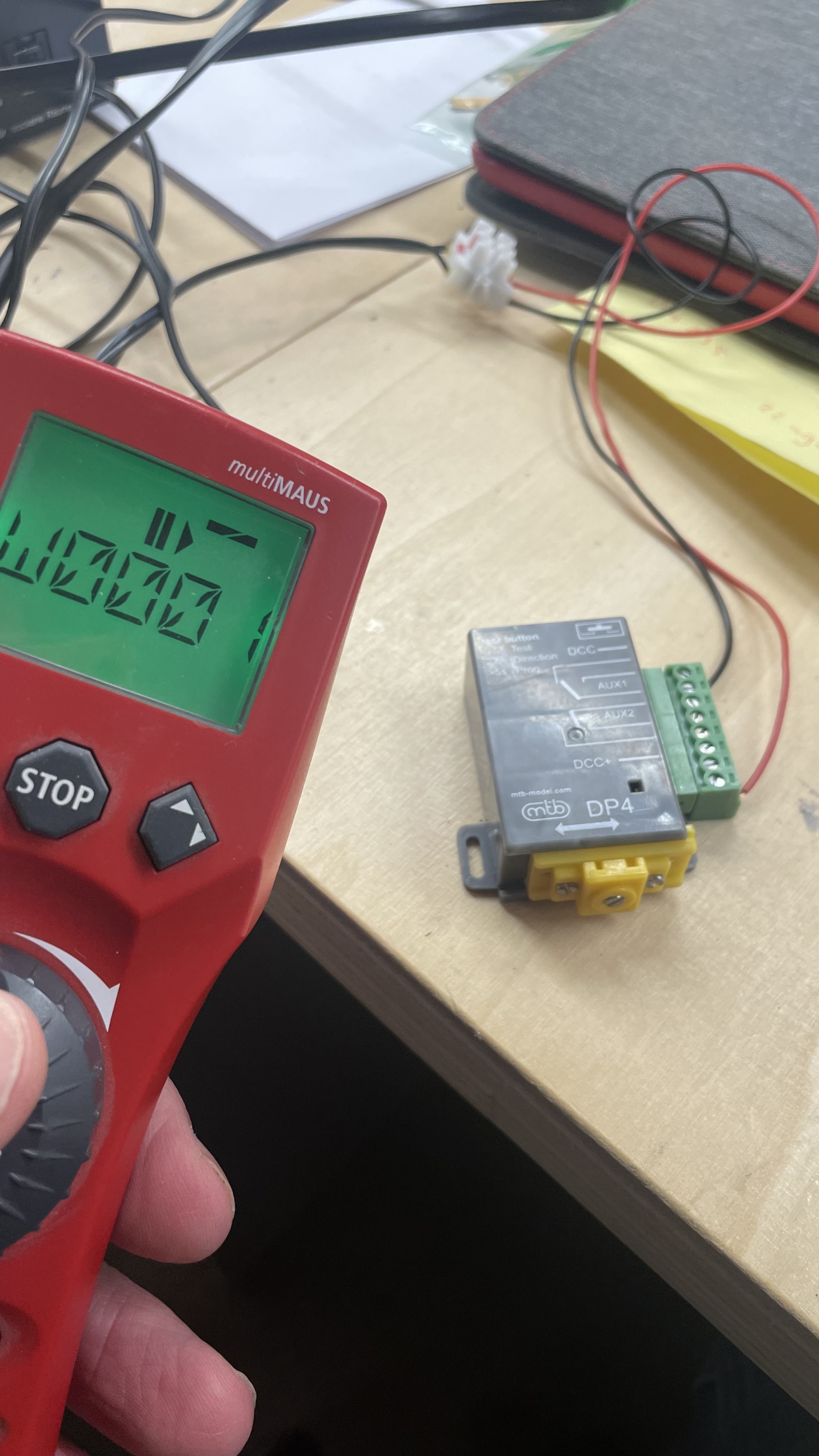

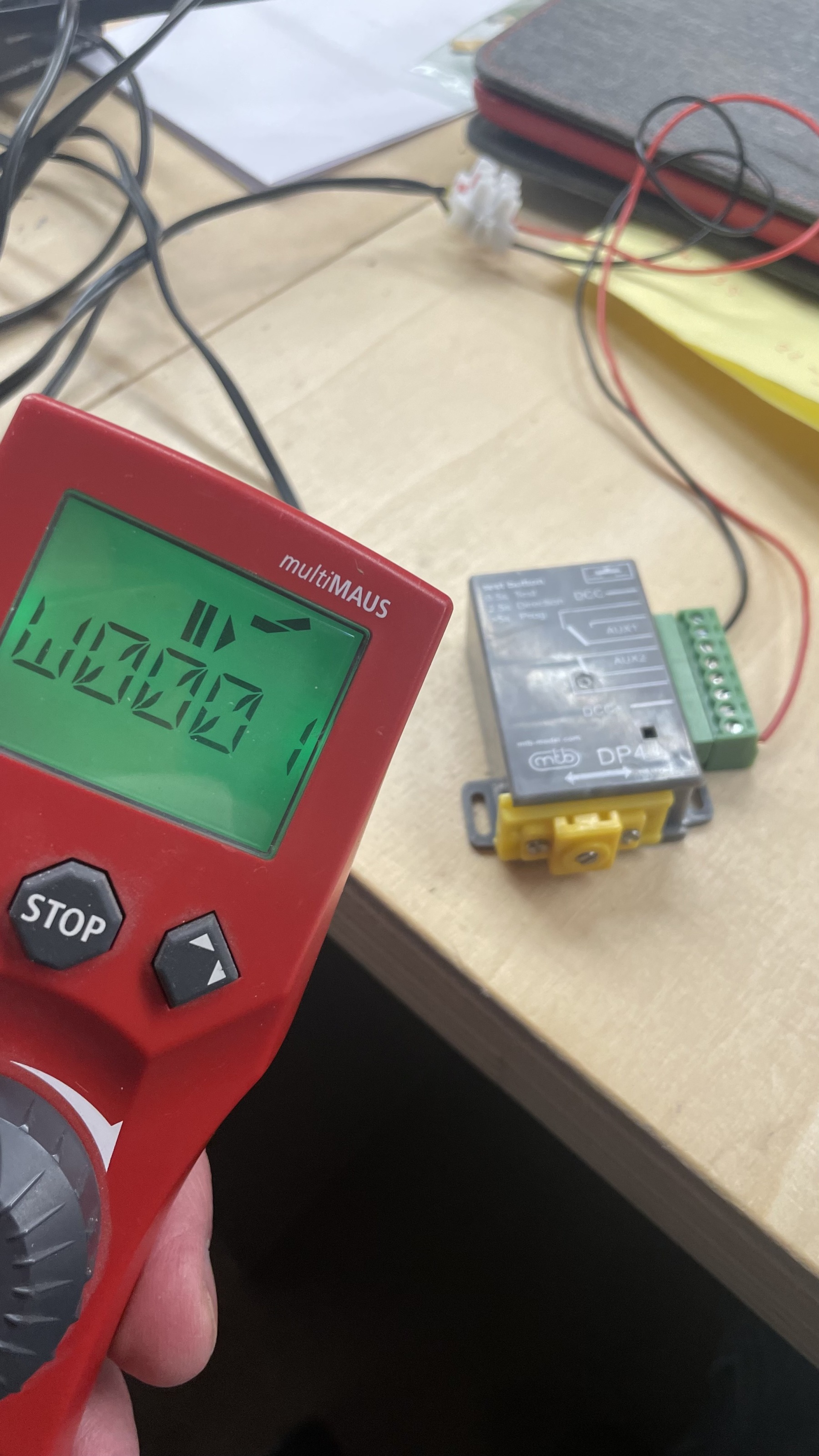

Eerste DP4 aan de multimouse gehangen.

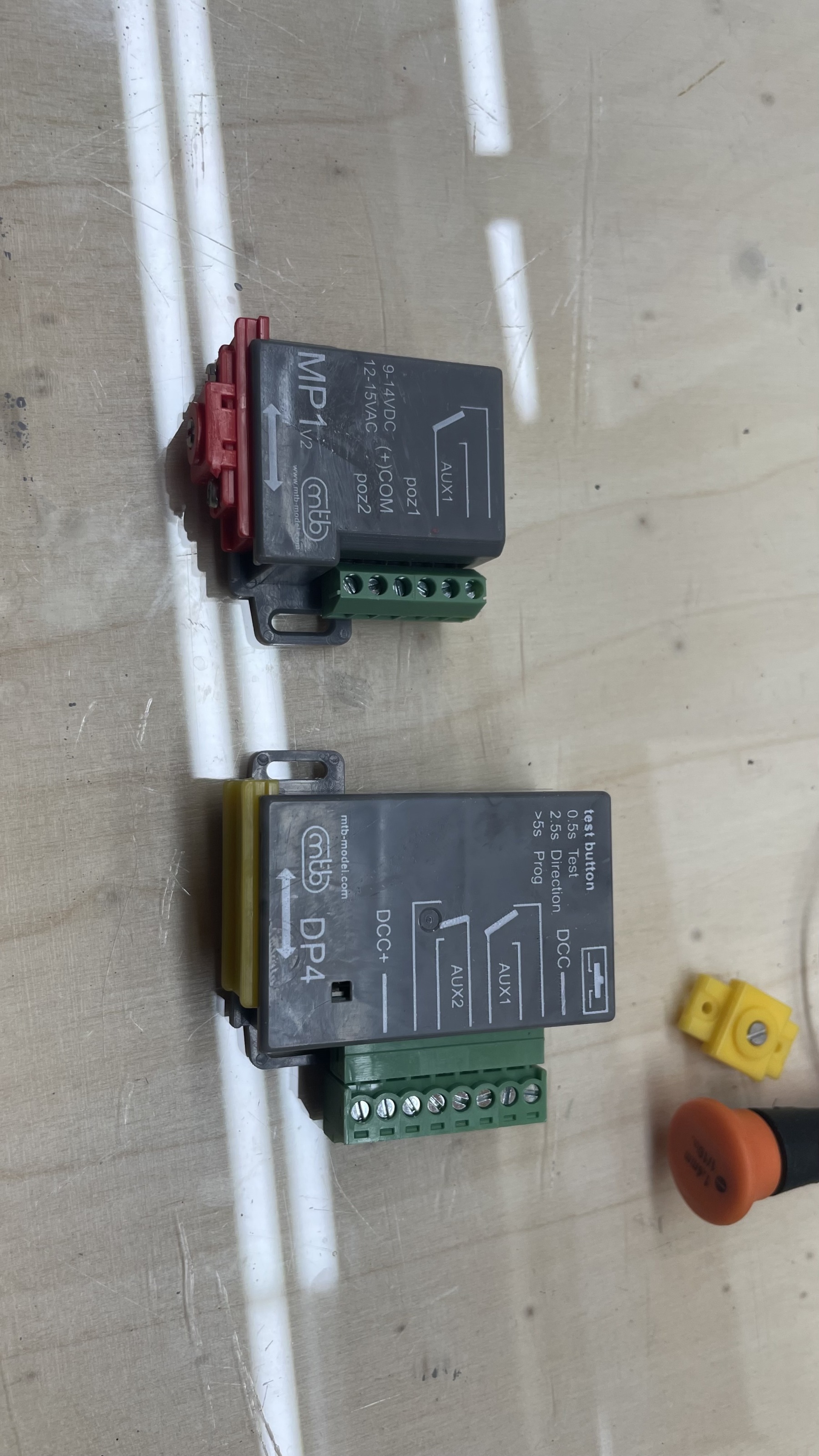

Aandrijving is duidelijk groter dan de MP1 aandrijving maar nog klein genoeg om makkelijk te kunnen plaatsen.
De uitslag is in 4 standen in te stellen, 3, 6, 9 en 12 mm. Gek genoeg staat er niet in de handleiding hoe je dit moet doen. Gaat op zelfde wijze als bij de MP1, dus even 2 schroeven van de behuizing er uit en de achterplaat iets openen zodat het schuivende deel er uit kan.
Aansluiten is heel simpel, 2 DCC draden aansluiten en voeding en signaal zijn geregeld. Even 5 sec op programmeerknop drukken en dan op de centrale het wisselnummer kiezen (dus wissel aanmaken met gewenst adres) en adres staat er in. Binnen 5 minuten klaar.
Enig nadeel is dat de voeding dus altijd via het DCC signaal gaat. nu kan ik helaas niet meten wat ze in ruststand aan stroom verbruiken waarbij baan met veel wissels gaat dit wel ten koste van je beschikbare vermogen.
Maar voor een module beurs-baantje met beperkt aantal wisselspel handig omdat je ook geen verbinding met decoder hoeft te maken. scheelt weer draden bij de module koppeling.
Ga hem maar eens inbouwen.

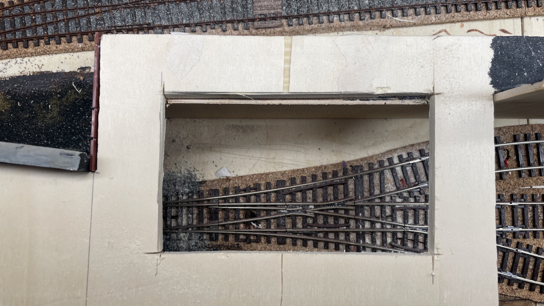

Maar planten van de aandrijving is nog niet gelukt. De standaard meegeleverde "pen" is veel te dik voor de meeste wissel (1,05 mm). En kwam er achter dat ik alleen nog 0,6 en 0,45 mm dik verenstaal heb. Voor mooie zou ik 0,8 moeten hebben. Even kijken of ik morgen tussen werk door nog even snel kan toppen bij winkel waarvan ik weet dat deze het op voorraad heeft.

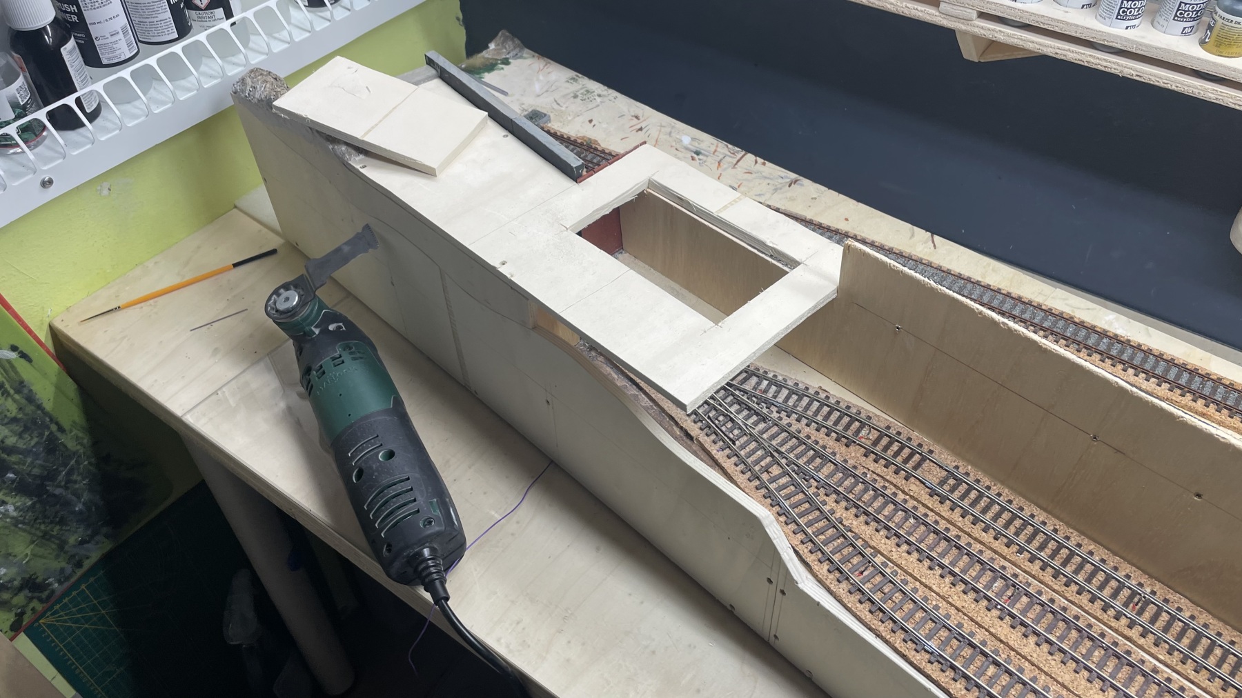

Bleek dat ook wel lastig te zien was of wissel goed afgesteld is omdat deze midden in de tunnel naar het schaduwstation zit. Voor gemak maar stukje uit het dak gehaald. Hier komt later toch nog gebouw op te staan dus zie je niets meer van.
Laatst bewerkt op: 04 December 2024, 19:49:32 door Frank 123

Erg handig om het dak een stukje open te laten. Kun je er altijd nog bij.
Berichten: 5811
Re: Am Ende der Strecke, modulebaan op 1 M2
Reactie #1401 Gepost op:
05 December 2024, 10:45:19 »
En nog een complex 3-weg wissel ook.
Kun je de grondplaat van het gebouw niet zo vastmaken dat die alleen op het uitneembare stuk plakt?
Dan heb je een mooie passing van het gebouw, maar is het gebouw wel afneembaar indien nodig voor onderhoud/ontsporingen/nastellen, etc..

Dat is goede Jelmer, zou moeten lukken.
Tempo zit er alleen niet echt in momenteel, werkagenda beetje erg vol deze laatste weken van het jaar (zoals elk jaar moet alles af en dan komen ze er weer achter dat het na 31 december weer gewoon 1 januari wordt).
Dus ook niet in gelegenheid geweest om het 0,8 mm verenstaal te halen. Dus wisselaandrijvingen blijven nog maar even liggen.
