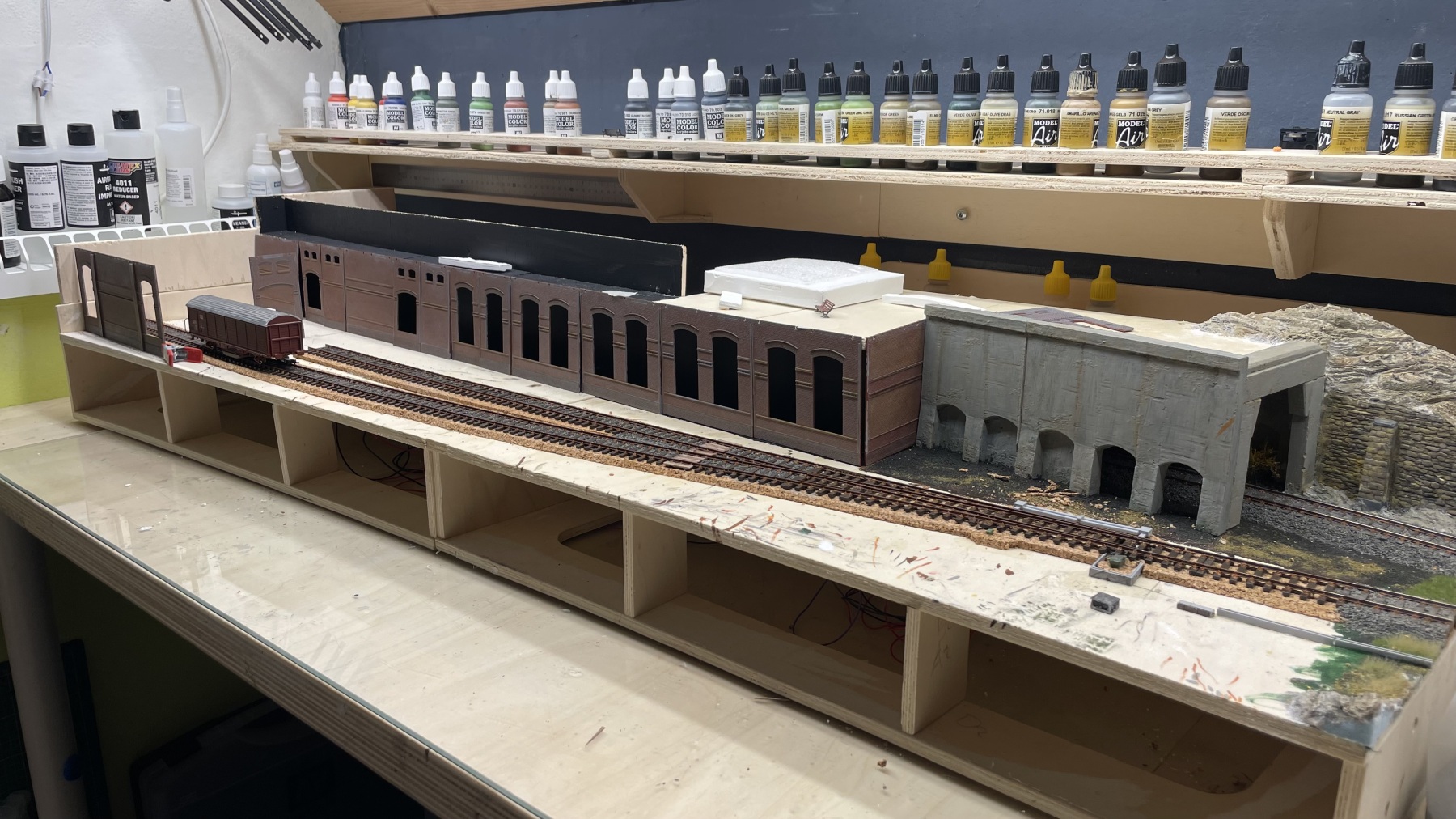

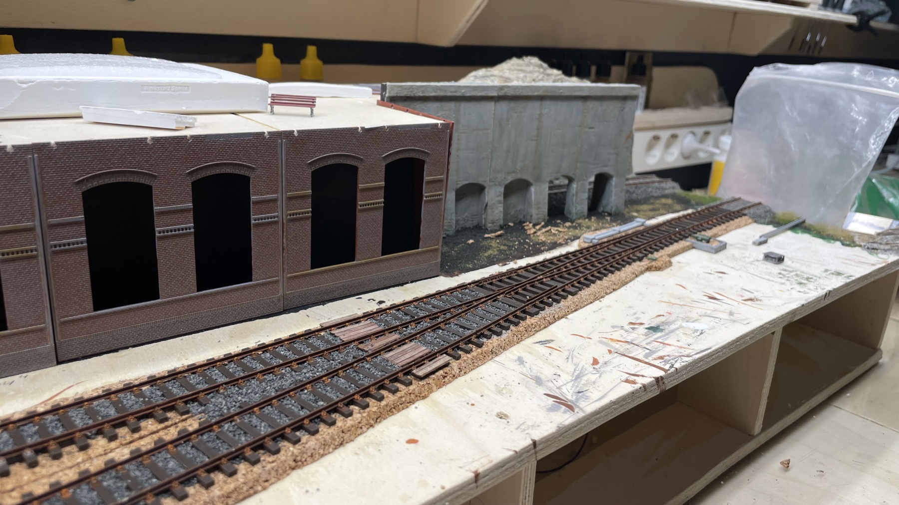

Intussen zijn de rails voorzien van roest kleurtje. En omdat de muurdelen voor het gebouw en de kleurpotloden nog in de rugzak pasten heb ik afgelopen week al aardig wat van deze kunnen kleuren.

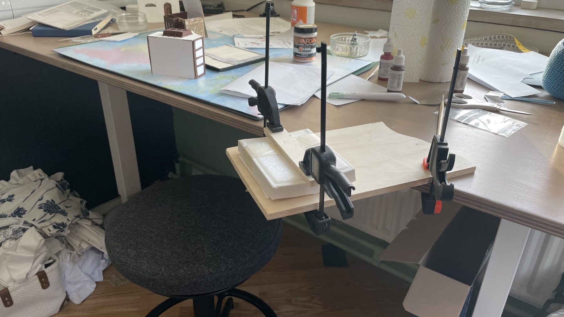

Ook begonnen met het gieten van de randen van het laad/los platform. Gebruik hier bovenste deel van de mal van vlakke beton wand voor. Dus mal deels dicht gelegd met stukje schuimfolie. Scheelt snijden en een hoop keraflott. Omdat klein stuk van spoor licht gebogen is even een klem bedacht om de rand gebogen te gieten.

Slimme oplossing Frank
Berichten: 5810
Re: Am Ende der Strecke, modulebaan op 1 M2
Reactie #1386 Gepost op:
01 December 2024, 15:30:38 »
Slim gipsen.
Dat keraflot, dat is om deel van je mal te kunnen dichten?

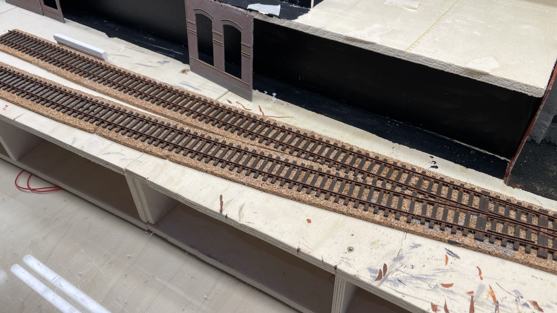

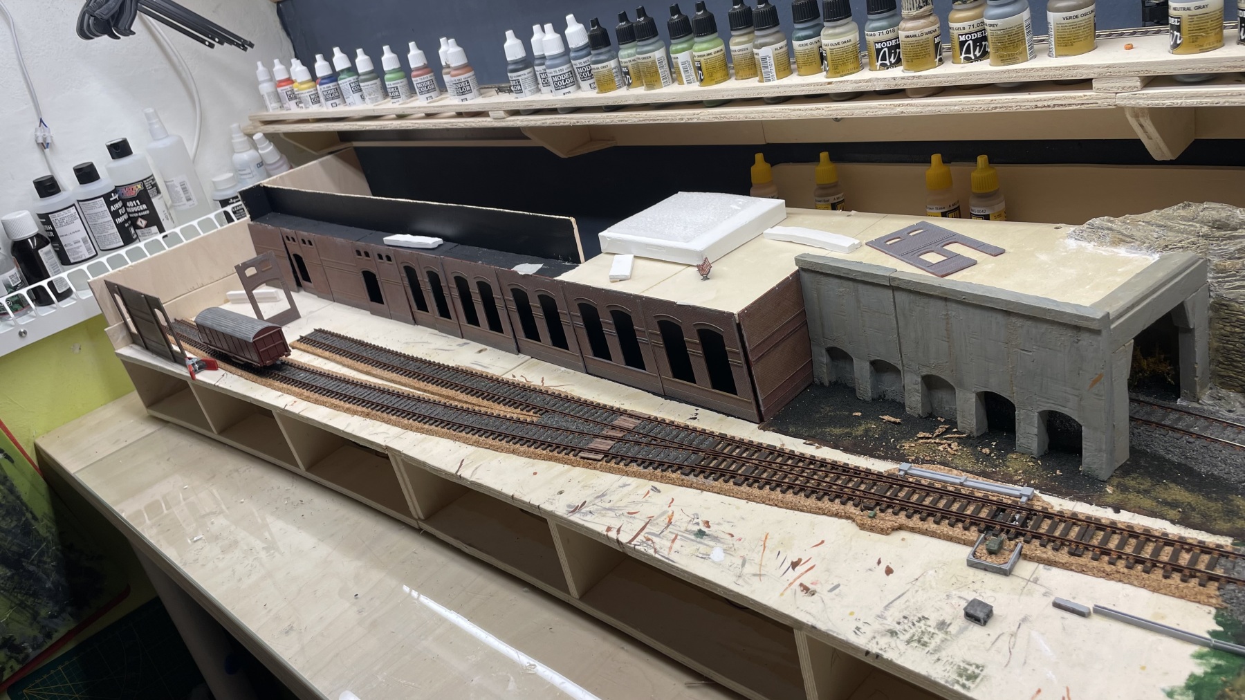

Eerste ballast ligt tussen de rails. Intussen wat aan het schuiven met de geveldelen om de definitieve gevelindeling te maken. Ik mis de grote poort nog waar het spoor het gebouw in gaat. Morgenavond even zoeken wie deze op voorraad heeft.

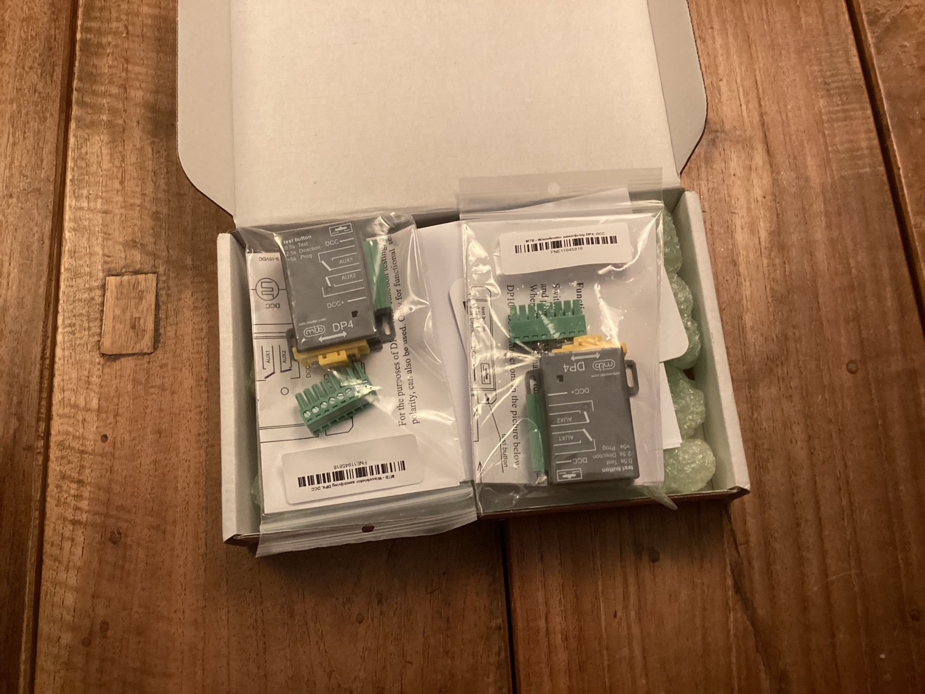

Deurtje is er nog niet maar deze 2 wel. Eens kijken hoe ze werken.
