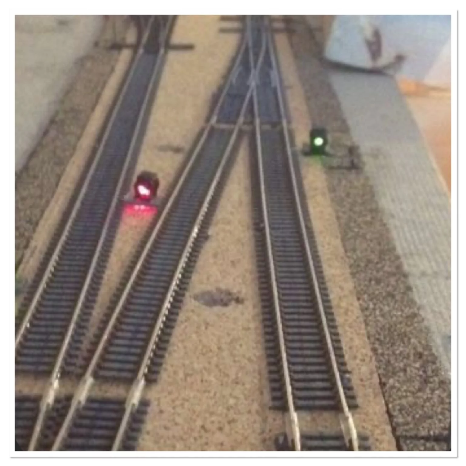

Weer een stapje verder met het schaduw station...
Weer veel bijgeleerd: Kurk lijmen, sporen leggen, last minute changes...
Dit is de eerste maal dat ik werk met kurk en een spoorbaan aanleg, ik moet nog precieser worden en pas de kurk lijmen als het railverloop 100% vast staat...
Verschil getest tussen speciale kurklijm en gewone houtlijm...
Gewone houtlijm droogt langer, maar uiteindelijk gemakkelijker aan te brengen en nog wat te corrigeren ! (En goedkoper  :P  )
Een paar plaatjes: linker helft schaduw station:
- Wissels gelegd, common spoor (zwart) aansluitingen, ENTER blokken aangesloten aan de rails (Oranje) die naar de blokdetecties gaan gaan, Diode tussen secties (Groen) die naar de gelijkrichter gaan
- ff de aansluitingen doormeten... 100% zonder fouten
Volgende stap: de bedrading onderaan orderen en aansluiten (Labels reeds gemaakt met de Dymo)
- De locs even laten pauseren... (De BR38 nog afwezig omwille van zijn decoder aan het inbouwen, wachten op de leds en voorschakelweerstanden voor de verlichting voor - achter)
