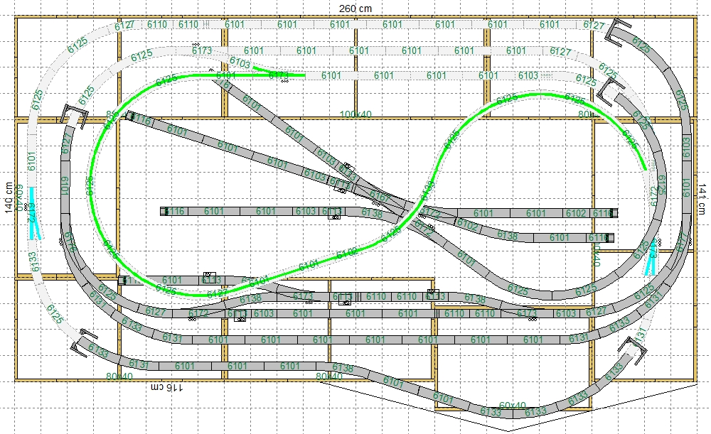

Hoi Beste leden,
ondertussen aan mijn 24e versie bezig van mijn baanplan... En stilaan het gevoel aan het krijgen dat het concreter wordt en uitvoerbaar naar wens.
Mijn ruimte is krap, klein kamertje in L vorm van amper 3m30 op z'n langst , bij 2m80 op z'n breedst, waarbij een hap eruit is door de door toegang (Vooruitstekend)
De ruimte vanaf de inspringende deur naar de muur is 1m40. Vooraan en rechts kan er rond de baan gelopen worden (Toegang tot ingemaakte kasten en berging onder schuin gedeelte.)
Ik ga Profi gleis 2 rail gebruiken omdat ik daar al een hoop van liggen heb, de rest aanvullen met 2ehands aankopen.
Mijn baanplan is dus 1m40 bij 2m60 waarbij ik via een frame hoop de baan vanonder goed te kunnen bereiken aan de achterkant.
Het plan ligt redelijk vol, maar het zichtbare gedeelte valt nog mee. Mijn focus ligt niet op realisme, maar wel op rij and speel plezier (Rangeren)
Ik ga digitaal aansturen (DR5000 reeds in bezit) samen met RocRail of koploper of ... voor de automatisatie en aansturing van de wissels, maar met de mogelijkheid om ook manueel te gaan rijden / rangeren.
Thema is een nevenbaantje met aansluiting naar industrie terrein(tje) + dorp
Baanontwerp maak ik met Wintrack (laatste versie) maar ik heb niet alle libraries (Scenery), vandaar dat de gebouwen eerder symbolisch zijn naar hun functie.
Genoeg gepraat, hier zijn alvast enkele indrukken:
Het baanplan zelf:
Met schaduwstation nog verborgen omwille van duidelijkheid...
Schaduwstation & aansluitingen + Paradespoor (Keuze tussen ofwel naar schaduwstation ofwel naar paradespoor ):

Graag zie ik jullie opmerkingen tegemoet...
Even erbij vermelden qua hoogtes...
Schaduw station ligt 12cm lager dan parade spoor (referentiehoogte 0)
Station ligt op +10cm en industrie terrein ligt op + 17cm
Minimum hoogte boven schaduw station is 17cm to max 29cm
« Laatst bewerkt op: 21 November 2022, 14:00:17 door PatjeP »

Lekker Old School gevoel roept dit op.
-Probeer de rails zo min mogelijk parallel aan de randen te leggen.
-Heb je voldoende rangeermogelijkheden naar je eigen zin?
- probeer te vermijden dat het landschap de vorm krijgt van de beruchte "cookie cutter". Zorg in je landschap niet enkel voor horizontale en verticale vlakken maar geeft het deels ook natuurlijke schuine en ronde vormen.
Zomaar uit de losse pils enkele gedachten.
Groeten
Hendrik Jan

Hoi Hendrik Jan,
alvast bedankt voor de input !
Probleem bij zo'n beperkte ruimte is dat de minste wijziging onmiddellijk overal impact heeft.
Scenary ben ik zeker nog niet uit.
Dit is slechts een schematische voorstelling van hoe het er zou kunnen uitzien en waar ik zelf wat ideetjes heb qua thema, maar zeker geen eind zicht.
(Heb ook niet de gewenste libraries en kennis om de scenery tamelijk precies te gaan nabootsen.
Maar ik neem het zeker mee , jouw suggesties !
Bedankt

Heb je de hellingen in het spoor ook voor ogen ?  Ik kan uit het sporenplan niet opmaken hoe alles precies loopt.

ja hoor:
Op sommige plaatsen zit ik met hellingen van 3.5% maar uitsluitend voor korte treinen.
R1 heb ik overal vermeden. Dus minimum R2
2 rail - DCC - DR5000 - DR4088LN-CS - Viesmann 5212 - Koploper, RocRail, JMRI (Not sure yet :-) )

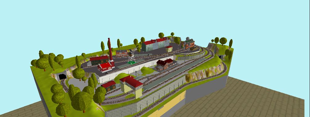

Opnieuw een update... versie 25:
- Oude paradespoor vervallen en nieuwe parade sporen zijn de toegangen naar het schaduw station.
- Station wat meer achteruit
- Andere aftakking naar industrie , nu vanachter binnenkomend.
3D plaatje (Scenery & gebouwen eerder symbolisch ...)

Persoonlijke opmerkingen:
Industrie moet meer naar voren komen, maar hoe ?
Zijn er genoeg rangeer mogelijkheden ?
Andere verbeteringen ?
Graag jullie meningen,
alvast dank bij voorbaat.

Wat betreft je industrie, die je naar ' voren' wilt hebben.
Dat je dat op een hoger level bouwt gaat wel werken hoor.
Als je echt meer naar voren wilt hebben moet je de hele planning omgooien.
Verder een mooi plan zo.
Gr Koen.

Bedankt voor de reactie Koen.
En toch heb ik het gevoel dat het nog net iets beter kan ...
Zichtbaar station mee laten buigen met de paradesporen vooraan... ?

Probeer de zichtbare sporen een kleine hoek met de baanrand te geven. Hoeft maar een paar graden te zijn.
Hierdoor wordt het geheel een stuk natuurlijker.
Kan wel lastig zijn met standaard railstukken.
Goederenspoortje bij het station?
Lokverzorging?
De sporen in je schaduwstation zijn erg kort.
Mogelijk kun je de sporen in het schaduwstation wat langer maken met meegebogen wissels. Dan kun je daar een langere goederentrein of expresstrein stallen.
En die uitlaten op het paradebaanvak.

Bedankt voor de suggesties,
ik probeer het eens uit.
