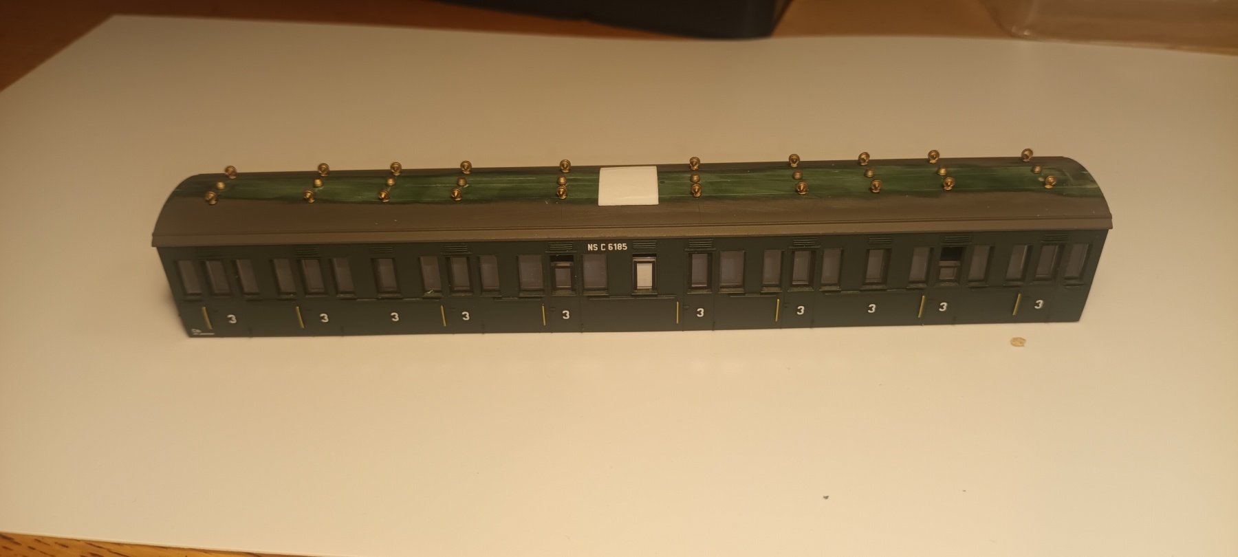

Mathyn,
Dank voor de feedback. Ja moeten meer projectjes af.
Dus in dat kader bijna af nog wat touch ups en vernis maar decals zitten erop.mijn allereerste messing kit.

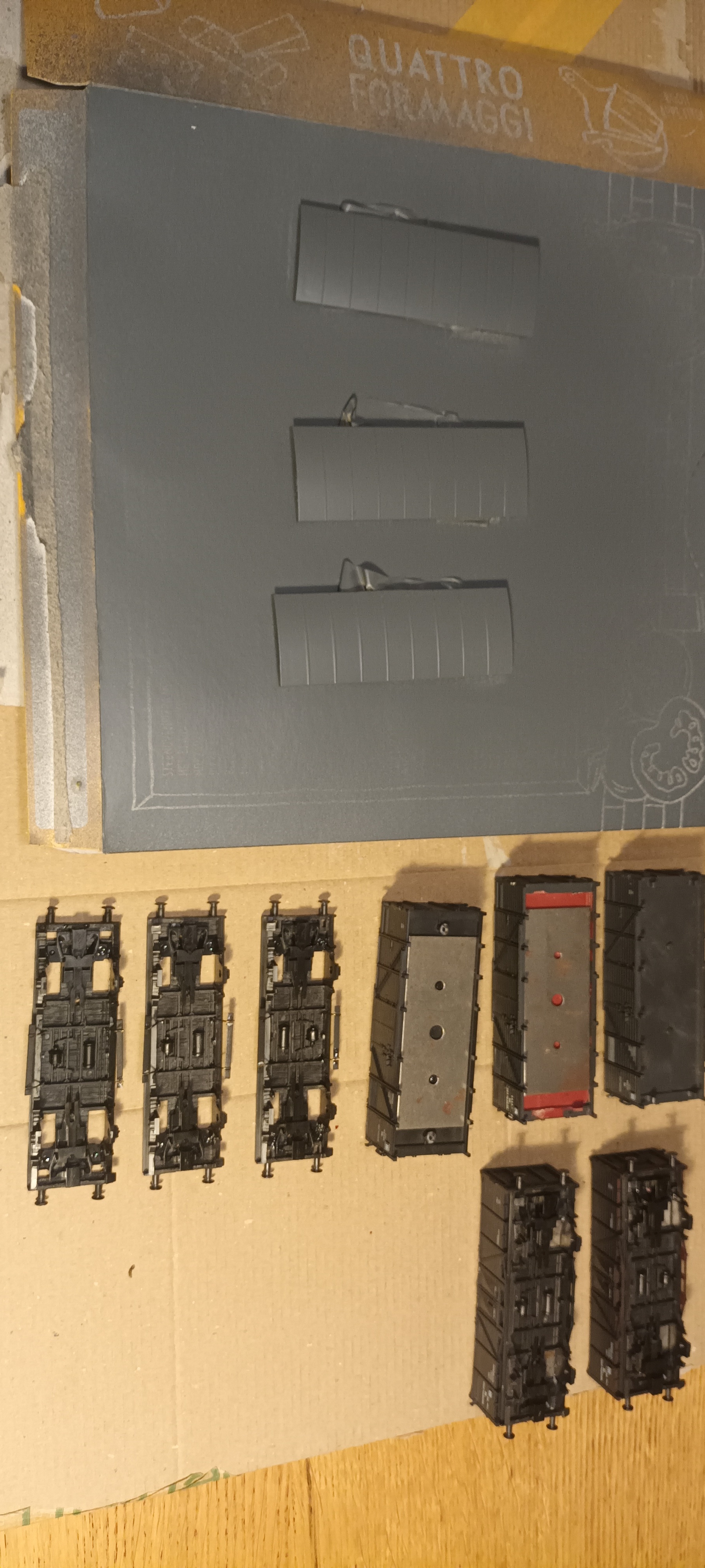

Hi,
Voor de bagewagen toch maar wat verkleinde torpedoventilatoren ontworpen en laten printen bij een kennis. Maandag even ophalen.
Nog even in een 3 maten laten printen om te kijken welke het worden

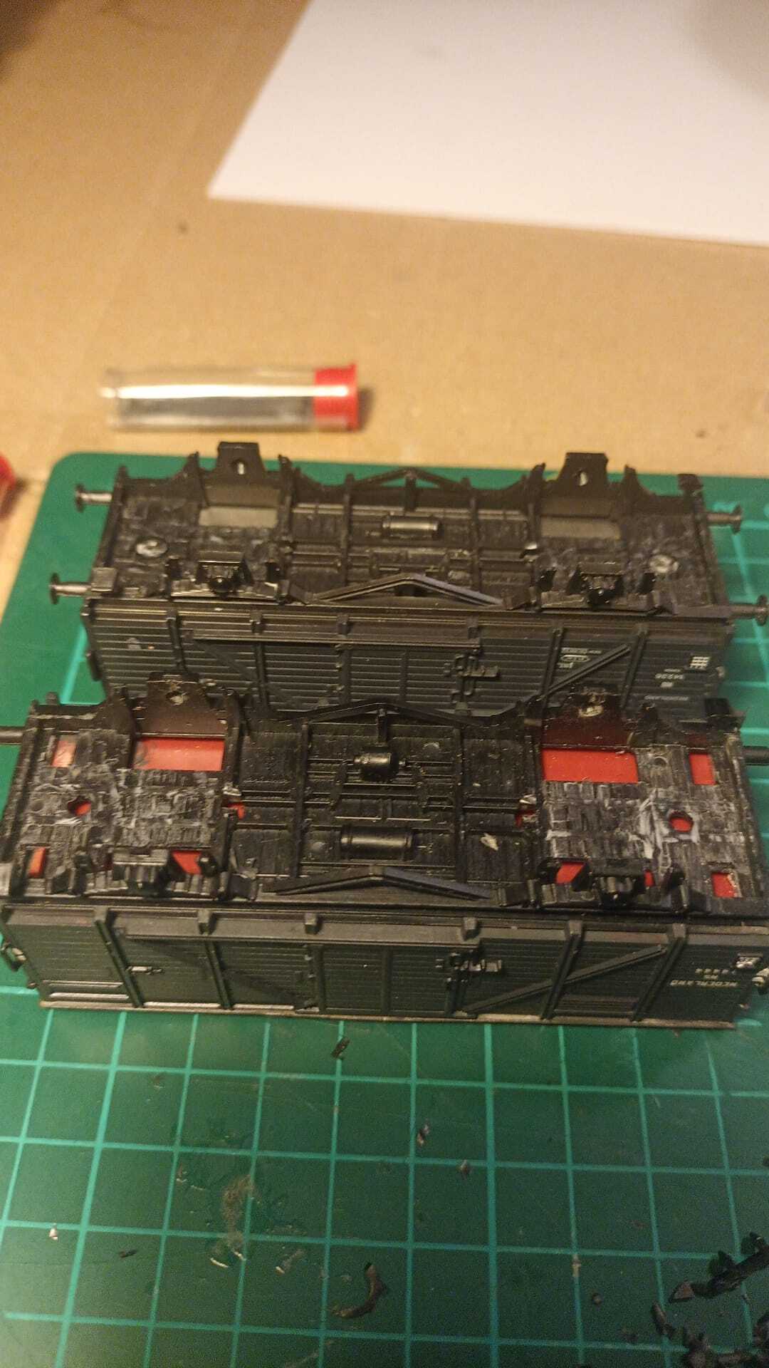

Tja,
Je hebt wat tijd als jonge vader over en denkt: "Hey, die opbouw van de DG kan ik toch ook wel even meespuiten".
Nou nee niet helemaal dus...
Ik had dit al een tijdje geleden even gestraald, maar de conclusie na spuiten is toch wellicht ik moet grondiger schoonmaken. Teveel soldeerresten zitten er nog op.
Dus wat nu?
Het is motip zwarte primer (en ik moet zetten op een groot gedeelte van het model ziet het er goed uit).
Thinner? stralen? probleem gebieden schuren?
Adriaan

Als er geen kunststoffen op zitten en geen lijmverbindingen zijn gebruikt is thinner de makkelijkste optie. Uurtje laten zwemmen en de verf laat al los. Ik zou het niet dagen in de thinner laten zitten. Ooit zijn bij mij op miraculeuze wijze een aantal soldeerverbindingen opgelost/uitgevreten na een thinnerbad van een paar weken. Toen ik terug kwam van vakantie en zag dat ik het model was vergeten om eruit te halen zaten er een aantal dingen los… heel vreemd. Maar goed, een dagje kan echt geen kwaad.
Daarna schuren en vijlen totdat je tevreden bent. Reinigen, stralen, reinigen en opnieuw lakken. Je bent echt niet de eerste en ook echt niet de laatste die dit overkomt. Zandstralen is niet bedoelt om klodders tin weg te halen. Alleen om oppervlaktes op te ruwen en schoon te stralen.
Plaatselijk schuren en dan een tweede grondlaag raad ik je af. Er moet ook nog een kleur op en met drie lagen heb je een aardig risico dat details vollopen.
Succes
Groet, Mathyn

Mathyn,
Dank voor de feedback! Mischien dat ik een aantal plekjes schuur nu met de verf erop. Ik kan ze nu goed zien en daarna in de thinner gooi.

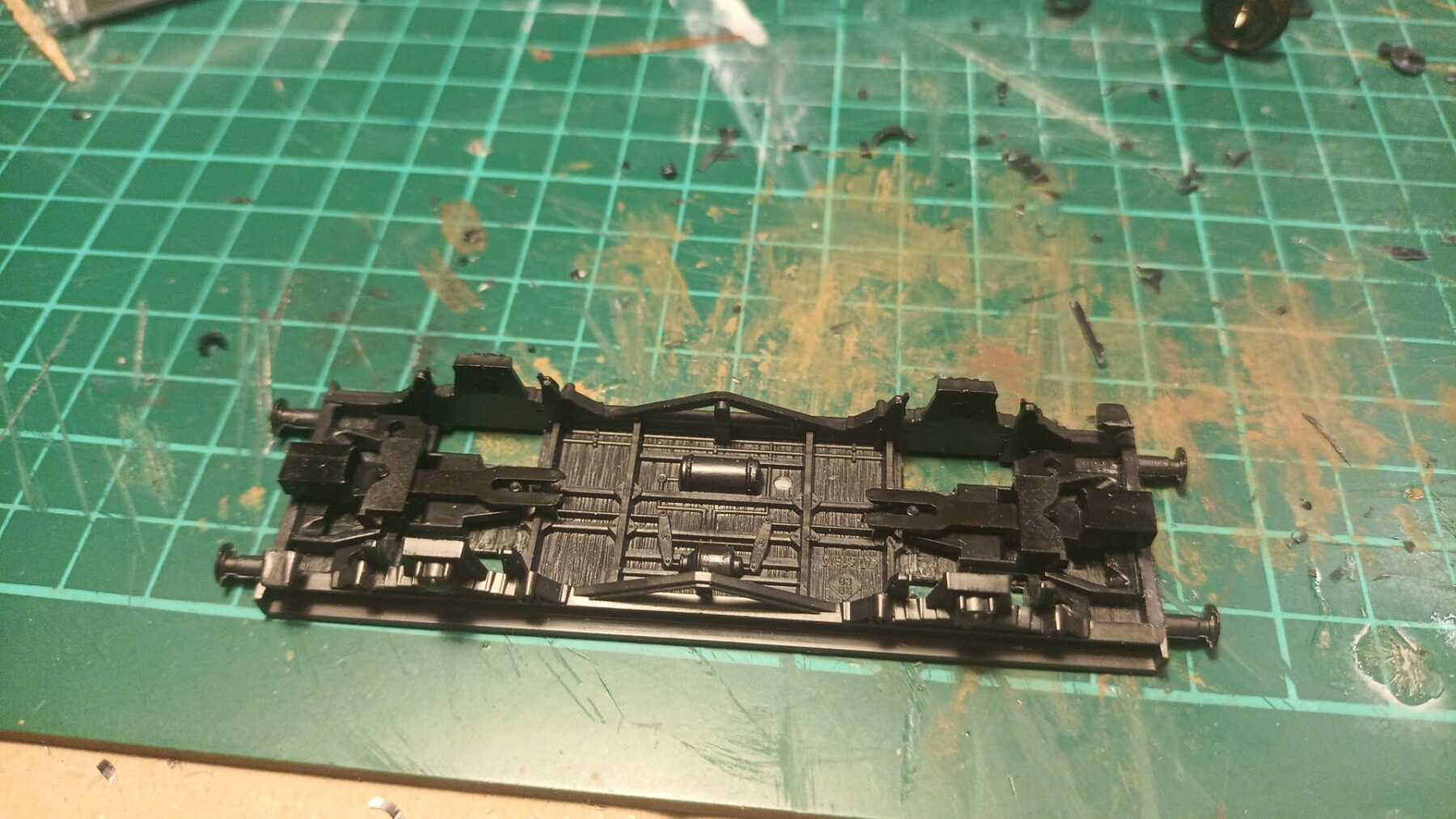

Hi,

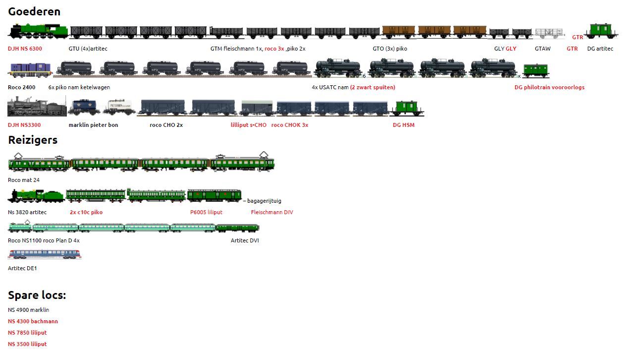

Een van de zaken waarmee ik bezig ben is mijn kolentrein:
Kortkoppelingen uniformeren, aangezien ik AC rij ook assen uitwisselen en dan ook nog wat mechaniekjes aanbrengen geïnspireerd door forumlid Tomm.
Hier zie je dat ik ruimte aan het maken ben voor de mechaniekjes (ook voor wat andere roco wagentjes gedaan naast de kolenwagens).
Provisorisch het mechaniek geplaatst deze zit nog niet vast.

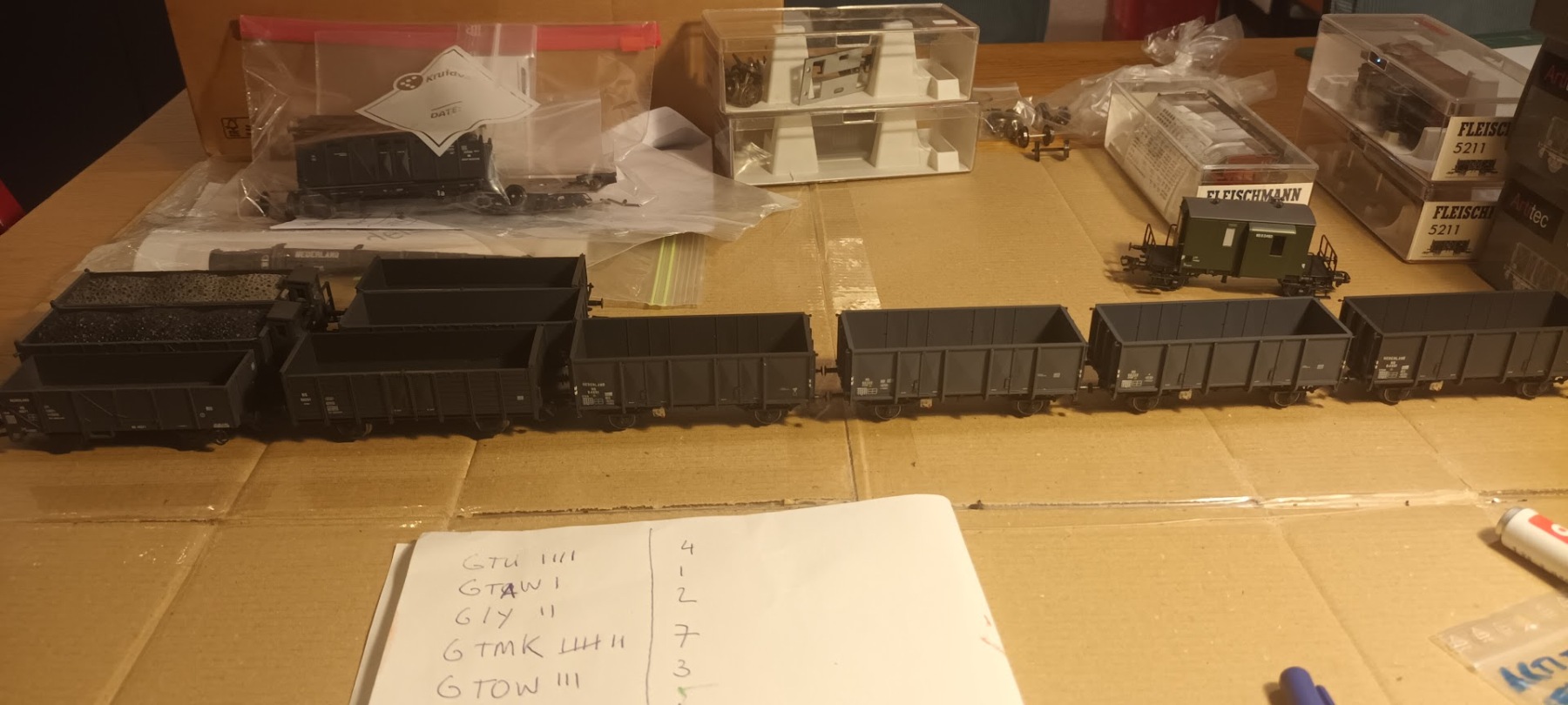

Maar goed waar werken we nou naar toe? Hieronder een overzichtje dat ik voor mijzelf heb gemaakt (Met dank aan
http://www.seinarm.nl/
In rood de projecten.
Adriaan

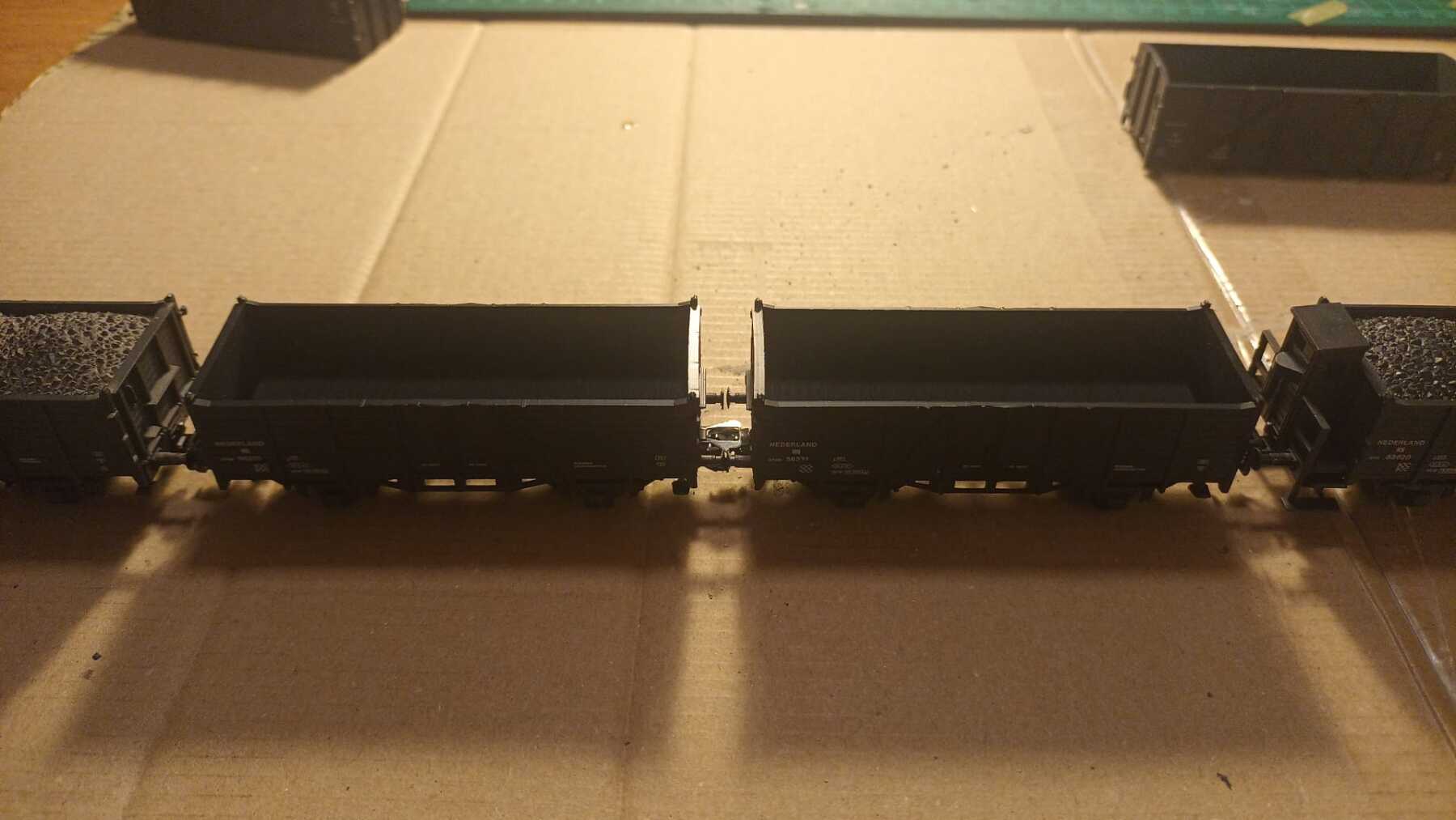

Hi,
Nog niet allemaal klaar, maar mijn roco kolenwagentjes knappen toch wel op van een kortkoppelmechanisme eronder. Ook de omgekeerde driehoekjes zijn verwijderd.
Wonderbaarlijk wat een verschil de afstand tussen de wagens kan doen voor het algehele aanzicht.
Het mechanisme aangebracht is de Roco 40343. Dit is het mechanisme voor wagens onder de 140mm lengte. Deze komt per 12 stuks (dus 6 wagens). Ik heb de mechanismes vastgezet met UHU endfast.
De onderkanten heb ik vlak gemaakt met een beiteltje.(eigenlijk is dat het meest vervelende aan het hele klusje om te doen)
Adriaan de Haan
