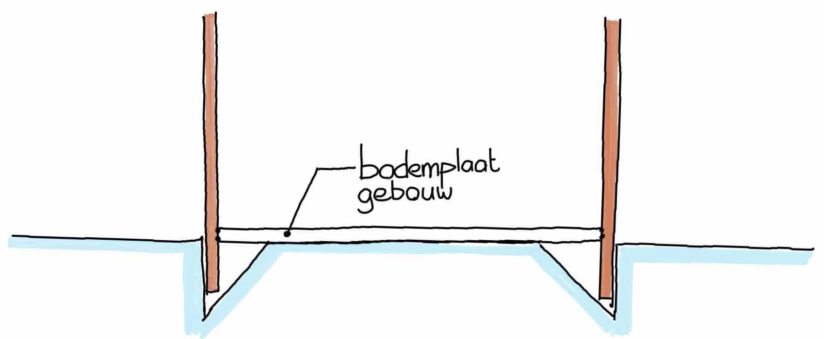

Parkstraat deel 7
Nu moesten de woningen van de Parkstraat eerst maar op de juiste hoogte geplaatst worden voor deze verder afgebouwd worden.
Zo wordt het bepalen van de hoogtes voor de stoepen en regenpijpen ook gemakkelijker.
De buitenwanden van de gebouwen zijn aan de onderkant 3mm dieper gemaakt zodat deze door het maaiveld heen steken.
Dit geeft een mooie aansluiting en daarbij blijven de gebouwen goed op hun plaats staan.
Uit de ondergrond van de module zijn een aantal sleuven gesneden waar de wanden verdiept in komen te staan.
De bodemplaat van het gebouw houdt het op de juiste hoogte.
Nu er toch aan de module werd gewerkt, zijn deze week gelijk de groenvoorzieningen aan deze zijde van de tramdijk meegenomen.
Twee foto’s van de stand van zaken op dit moment.

Slim dat "fundament" zo. Hoe heb je de diepte zo precies goed gekregen?
  • Berichten: 1218
    • Station Lemmer
Re: Bouw NTM Stationsgebouw Lemmer
« Reactie #742 Gepost op: 30 November 2025, 20:46:08 »
De diepte van de sleuf maakt niet veel uit, deze moet in ieder geval voldoende zijn.
Dit is vrij eenvoudig te doen door het contour van het gebouw recht naar beneden toe in te snijden
En dan vervolgens grofweg onder een hoek van ca. 45º de sleuf los te snijden.
Het gebouw staat uiteindelijk op de bodemplaat/vloer van het gebouw zelf.
Deze is bij de bouw al op maaiveld-hoogte geplaatst.
« Laatst bewerkt op: 30 November 2025, 20:48:07 door gdh »

Slim, bedankt voor de uitleg  (y)

Geert,
Mooi gedaan! Ik snap het principe wel, maar welke tools je gebruikt voor de XPS en met name het hout?
MVG,
Adriaan
  • Berichten: 1218
    • Station Lemmer
« Reactie #746 Gepost op: 30 November 2025, 22:07:04 »
Voor zowel het xps als hout gebruik ik een breed afbreekmes en voorzichtigheid.
Het hout (populieren multiplex) moet je niet in één keer willen snijden.
Dit schil je als het ware.
Met een hele scherpe beitel (zonder er met een hamer op hoeven te tikken) zou dit eventueel ook kunnen.
« Laatst bewerkt op: 30 November 2025, 22:08:41 door gdh »

Fraaie update weer Geert!
Het verdiept plaatsen én inklemmen van gebouwen is inderdaad de oplossing, het gewoon bovenop je landschap plaatsen is echt niet meer van deze tijd ;-) krijg je altijd gedonder mee (trekt krom en voliá de naad wordt storend zichtbaar). Binnenkort ga ik ook weer aan mijn NTM module werken, de draaibrug over de Opvaart bij Sint Nicolaasga moet in Februari 2026 Fremo/87 inzetbaar zijn.
  • Berichten: 8189
  • NS tijdperk II(c)/III
    • Obdam in h0
« Reactie #748 Gepost op: 01 December 2025, 19:11:02 »
Of met een oscillerende zaag (trilzaag) waarschijnlijk, als je die voorhanden hebt.
Mooie vorderingen Geert en dat onder het maaiveld laten zakken is een slimme en fraaie werkwijze!

Bedankt voor je tip en uitleg van die verdiepte wanden! Zeer bruikbaar (y) dan blijven de gebouwen mooi afneembaar ook neem ik aan?
