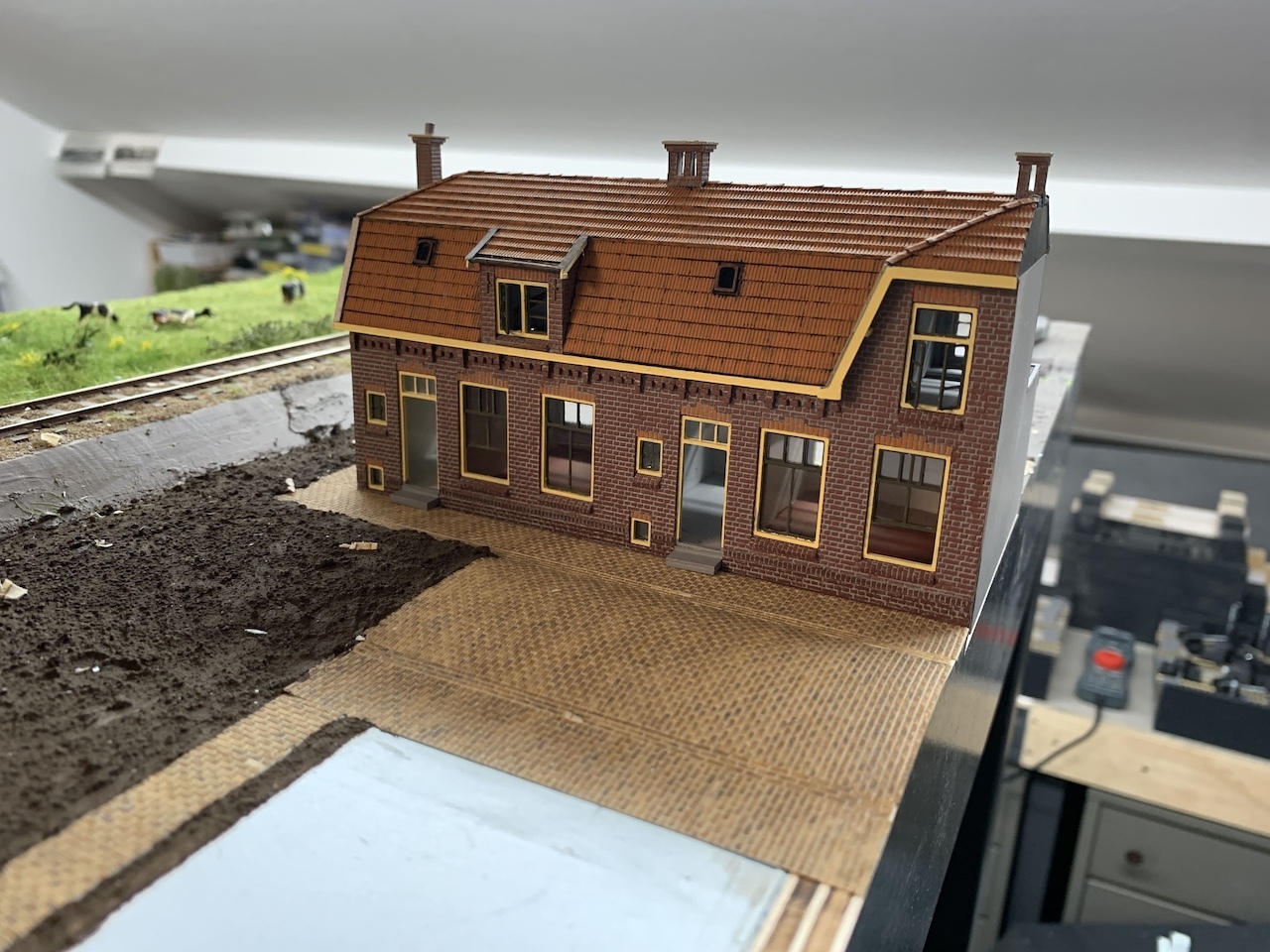

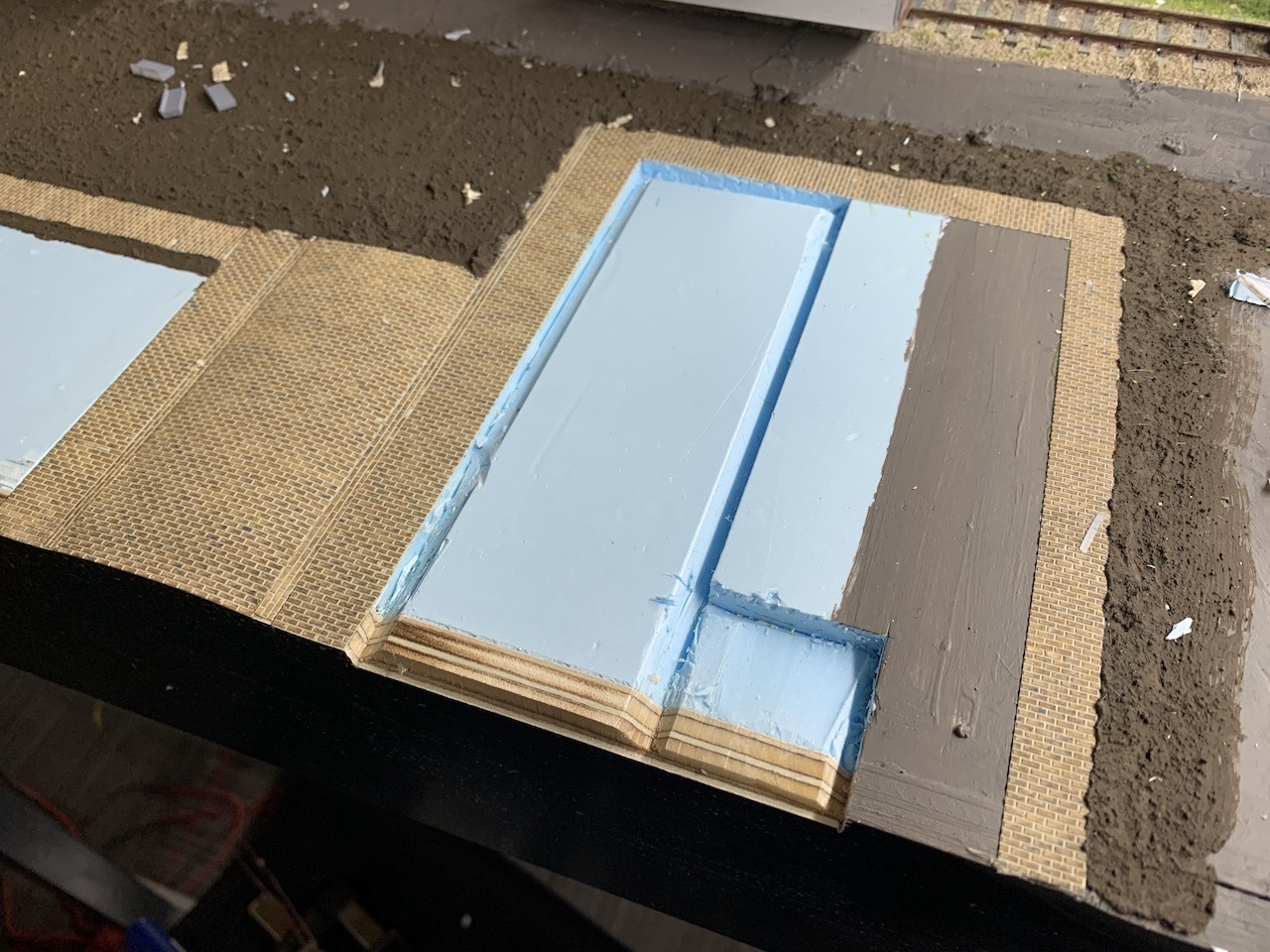

Parkstraat deel 7
Nu moesten de woningen van de Parkstraat eerst maar op de juiste hoogte geplaatst worden voor deze verder afgebouwd worden.
Zo wordt het bepalen van de hoogtes voor de stoepen en regenpijpen ook gemakkelijker.
De buitenwanden van de gebouwen zijn aan de onderkant 3mm dieper gemaakt zodat deze door het maaiveld heen steken.
Dit geeft een mooie aansluiting en daarbij blijven de gebouwen goed op hun plaats staan.
Uit de ondergrond van de module zijn een aantal sleuven gesneden waar de wanden verdiept in komen te staan.
De bodemplaat van het gebouw houdt het op de juiste hoogte.
Nu er toch aan de module werd gewerkt, zijn deze week gelijk de groenvoorzieningen aan deze zijde van de tramdijk meegenomen.
Twee foto’s van de stand van zaken op dit moment.

Slim dat "fundament" zo. Hoe heb je de diepte zo precies goed gekregen?
  • Berichten: 1260
    • Station Lemmer
Re: Bouw NTM Stationsgebouw Lemmer
« Reactie #742 Gepost op: 30 November 2025, 20:46:08 »
De diepte van de sleuf maakt niet veel uit, deze moet in ieder geval voldoende zijn.
Dit is vrij eenvoudig te doen door het contour van het gebouw recht naar beneden toe in te snijden
En dan vervolgens grofweg onder een hoek van ca. 45º de sleuf los te snijden.
Het gebouw staat uiteindelijk op de bodemplaat/vloer van het gebouw zelf.
Deze is bij de bouw al op maaiveld-hoogte geplaatst.

  • Berichten: 645
« Reactie #743 Gepost op: 30 November 2025, 20:50:36 »
Slim, bedankt voor de uitleg  (y)

Het verdiept plaatsen én inklemmen van gebouwen is inderdaad de oplossing, het gewoon bovenop je landschap plaatsen is echt niet meer van deze tijd ;-) krijg je altijd gedonder mee (trekt krom en voliá de naad wordt storend zichtbaar). Binnenkort ga ik ook weer aan mijn NTM module werken, de draaibrug over de Opvaart bij Sint Nicolaasga moet in Februari 2026 Fremo/87 inzetbaar zijn.

Mooie vorderingen Geert en dat onder het maaiveld laten zakken is een slimme en fraaie werkwijze!

Bedankt voor je tip en uitleg van die verdiepte wanden! Zeer bruikbaar (y) dan blijven de gebouwen mooi afneembaar ook neem ik aan?
