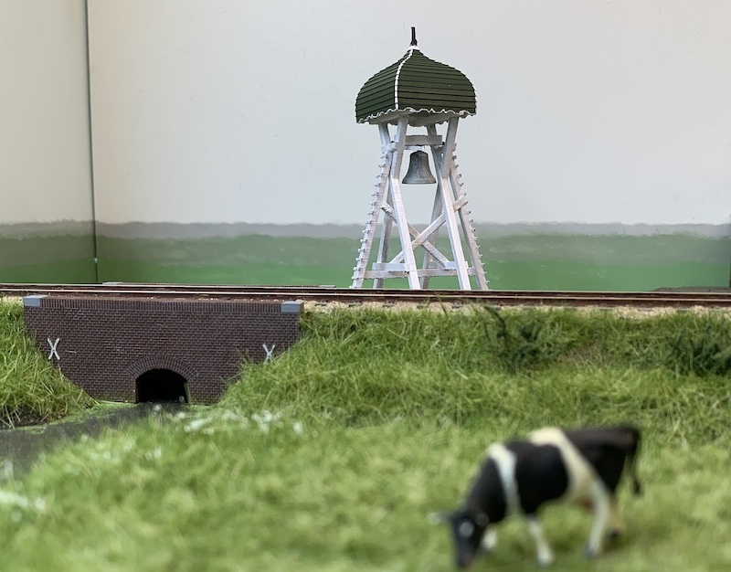

bedankt voor de complimenten.
Maar dan had ik de klokkenstoel in de achtergrond niet zien staan.
Heb ik die gemist...??
klopt, de foto's worden dus goed bekeken :)
Dit is klein projectje van het afgelopen weekend.
Ik had zo'n 4 jaar geleden al eens het idee om deze eens te gaan printen en dat moest nu maar eens zijn .
Ondanks het wel een leuk Fries object is geworden komt deze niet op de baan omdat er bij Lemmer geen klokkenstoel stond.
