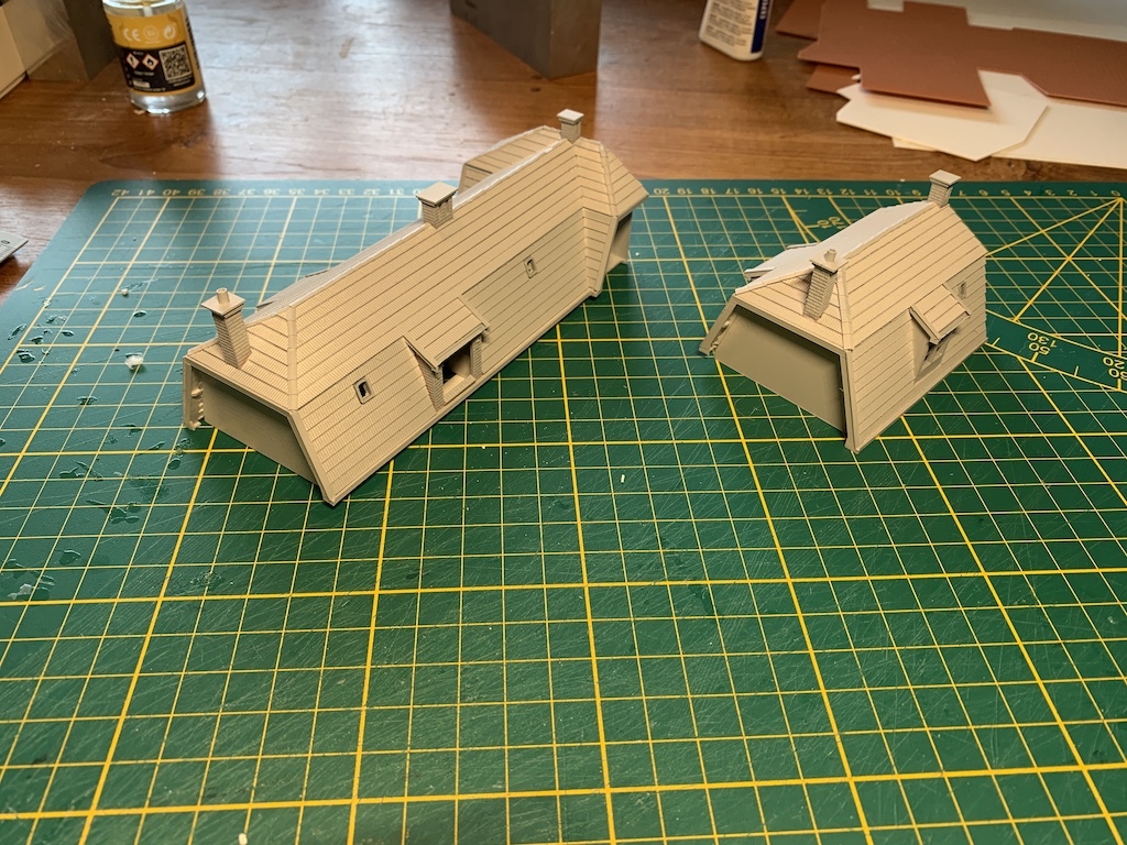

Parkstraat deel 2
Diverse spantjes met de benodigde verstevigingen zijn in de kap geplaatst.
Hierop is het ‘dakbeschot’ geplaatst om zo de vorm van de kap er goed in te krijgen.
De bedoeling is om deze basis van het dak te gaan bekleden met de dakpannen.
Op de woningen lagen Friese golfpannen.
Helaas is er geen fabrikant deze in het assortiment heeft dus dat wordt zelf iets improviseren.
Gelukkig heb ik een aantal verschillende uitvoeringen van Friese golfpannen staan die ik op kan meten.
De pannen zijn in de computer gezet en in een dakvlak geplaatst.
Het resultaat van de resinprint ziet er goed uit, maar de golfjes blijken minimaal uit te vallen waardoor de vorm op schaal 1:87 niet duidelijk te onderscheiden is.
Misschien ook eens kijken of er met een evergreen profielplaatje iets soortgelijks gefabriceerd zou kunnen gaan worden.
Printen blijft een optie maar dakpannen met styreen maken heeft wel de voorkeur.

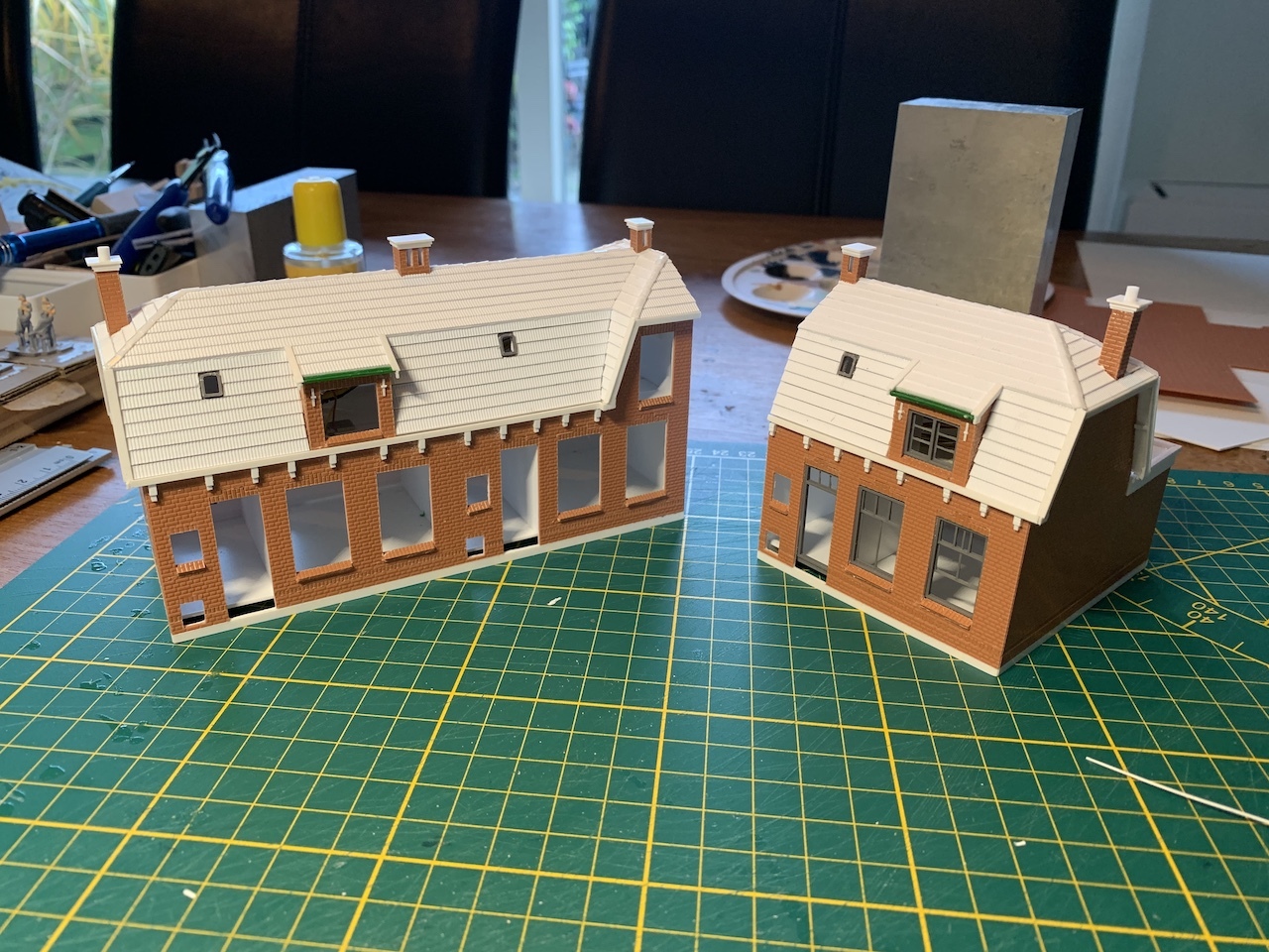

Parkstraat deel 3
Een aantal avonden verder zijn inmiddels ook de goten aan de achterzijde geplaatst en de daken verder dichtgelegd met stroken gegolfd styreen.
Eenmaal het dak dichtgelegd zijn de details aan de beurt.
Aan de achterzijde zijn nog twee dakkapellen geplaatst met zijwangen van vlak styreenplaat voorzien van een paar verticale snijlijnen om planken na te bootsen.
Van een aantal strookjes styreen zijn de windveren en afdekkers gemaakt.
Ook moesten de nokken en de hoekkepers worden voorzien van nokvorsten.
Door strookjes uit de ribben van patatbakjes te snijden krijg je een gegolfd strookje ‘styreen’
Van deze strookjes zijn stukjes van 5mm afgeknipt en geschubd aangebracht
 (hierbij ook rekeninghoudend met de windrichting).

  • Berichten: 1175
    • Station Lemmer
Re: Bouw NTM Stationsgebouw Lemmer
« Reactie #713 Gepost op: 28 September 2025, 20:01:39 »
Als aanvulling nog een foto van de plek waar de woningen op de module komen te staan. Een stukje bestrating is al gelegd.

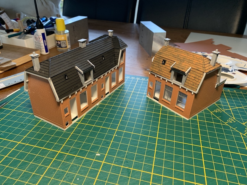

bedankt voor de complimenten.
Parkstraat deel 4
De afgelopen weken zijn er nog een aantal dakdetails toegevoegd.
De dakkapellen aan achterkant zijn verder afgebouwd.
Uit de rommelbak wat over is gebleven van bouwkitjes zijn nog wat goten gevist om aan de dakkapellen op te hangen.
In het dak zijn nog een aantal vierpansdakvensters geplaatst en de goot- en windveerbeëindingen van het dak zijn afgewerkt.
Onder de overstekken zijn de gordingen zichtbaar, dus ook die moesten er nog op.
Aan de gemetselde dakkapellen aan de voorkant van de woningen zaten twee muurankers.
Eerst is een dun strookje styreen opgeplakt. Daarna is er in het midden van het anker er weer een stukje tussenuit gesneden en vervangen door een klein ,bijna vierkant en iets dikker, stukje styreen.
Nu de daken gereed waren konden deze alvast in de primer gespoten worden om daarna op kleur te brengen.
Na de primer zijn de dakpannen eerst voorzien van een zwarte basislaag.
De schoorstenen zijn voorzien van een basislaag Vallejo light grey welke straks ook als voeg blijft staan.
De dakpannen worden met Vallejo Orange brown op kleur gebracht. Het enkele huisje is reeds voorzien van een eerste laag.
