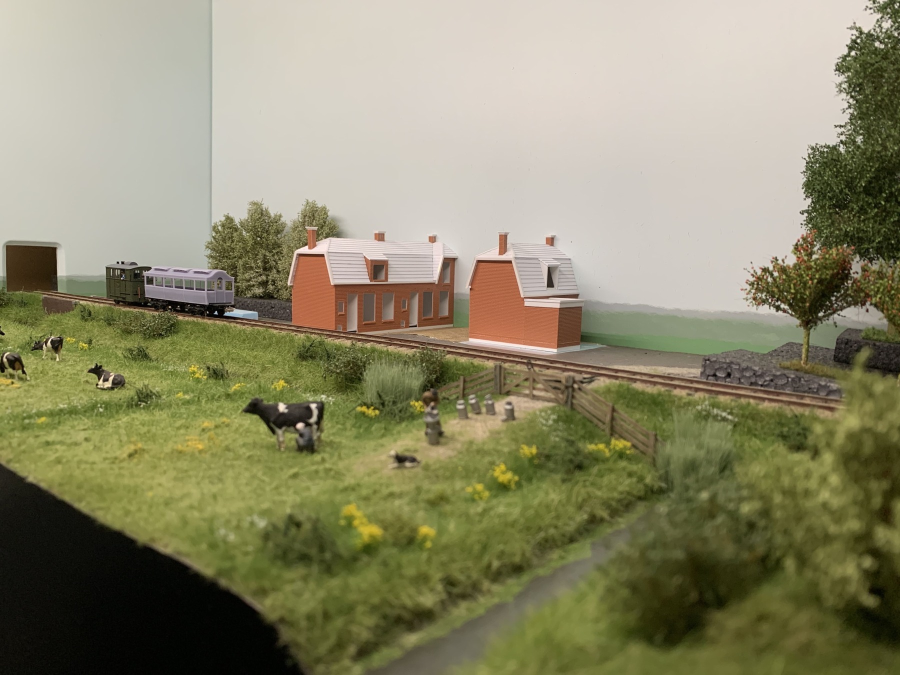

Als aanvulling nog een foto van de plek waar de woningen op de module komen te staan. Een stukje bestrating is al gelegd.
