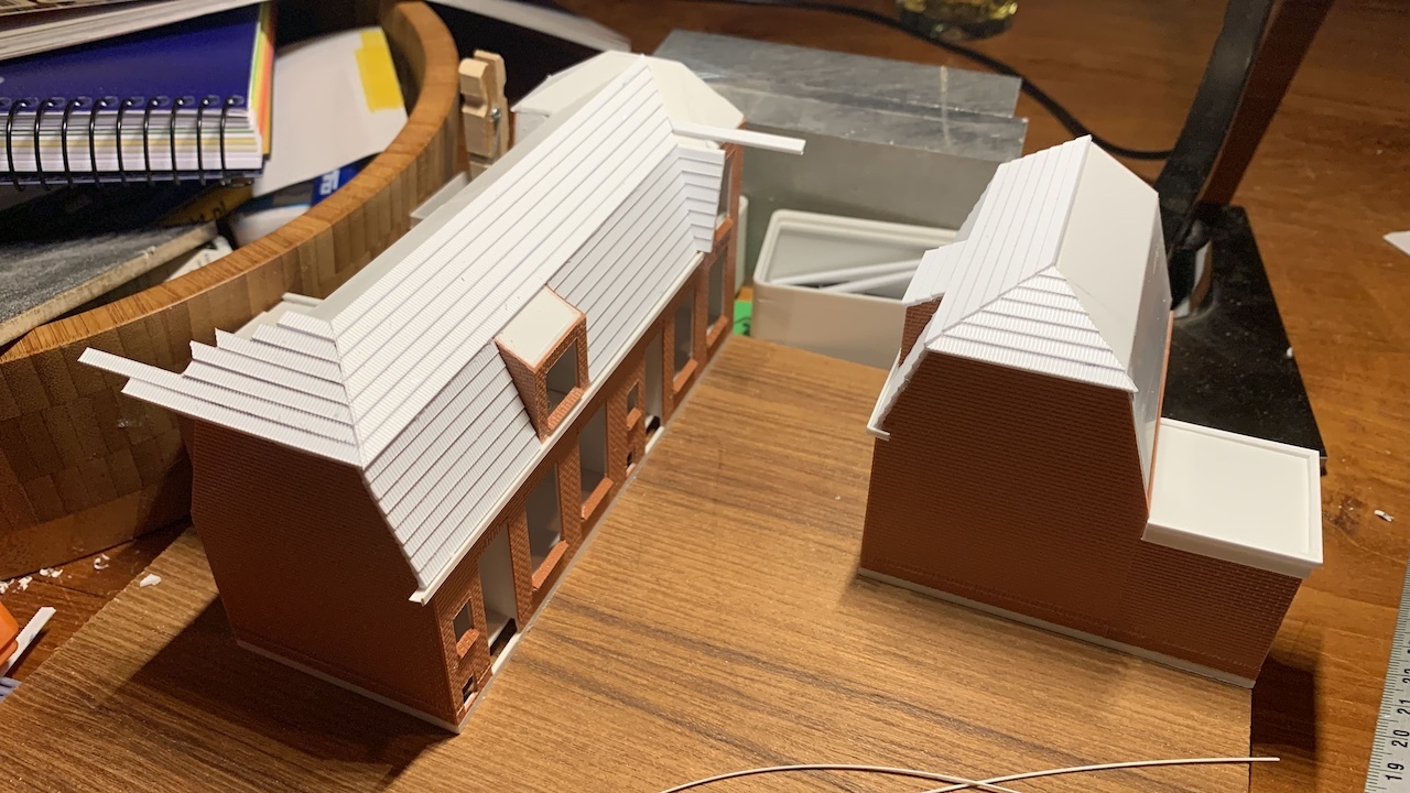

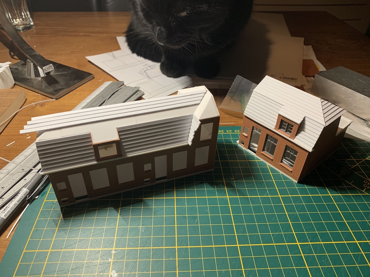

Parkstraat deel 2
Diverse spantjes met de benodigde verstevigingen zijn in de kap geplaatst.
Hierop is het ‘dakbeschot’ geplaatst om zo de vorm van de kap er goed in te krijgen.
De bedoeling is om deze basis van het dak te gaan bekleden met de dakpannen.
Op de woningen lagen Friese golfpannen.
Helaas is er geen fabrikant deze in het assortiment heeft dus dat wordt zelf iets improviseren.
Gelukkig heb ik een aantal verschillende uitvoeringen van Friese golfpannen staan die ik op kan meten.
De pannen zijn in de computer gezet en in een dakvlak geplaatst.
Het resultaat van de resinprint ziet er goed uit, maar de golfjes blijken minimaal uit te vallen waardoor de vorm op schaal 1:87 niet duidelijk te onderscheiden is.
Misschien ook eens kijken of er met een evergreen profielplaatje iets soortgelijks gefabriceerd zou kunnen gaan worden.
Printen blijft een optie maar dakpannen met styreen maken heeft wel de voorkeur.
Toevallig moest ik vorige week even in Leeuwarden zijn en was daar op een steenworp afstand van een van mijn favoriete treinen/modelbouwwinkels.
In het Evergreen rek werd styreenplaatjes metalsiding nummer 4525 gevonden.
Hoewel het profiel een beetje hoekig is kan het op deze schaal best wel voor golfjes doorgaan (achteraf gezien blijken deze plaatjes eigenlijk ook door Evergreen als golfjes bedoeld te zijn).
Van deze plaat zijn strookjes gesneden en aan de achterkant werd een strookje van 0,3 mm dik styreen geplakt om de dakpannen een klein beetje te kantelen zodat het lijkt dat deze 'gepotdekseld' op het dak lijken te liggen.
Als proef werd het voordak van een huisje voorzien van een aantal stroken en het resultaat is overtuigend genoeg.
Dit wordt de wijze waarop de Friese golfpannen gemaakt gaan worden.
Het gaat echter wel even een werkje worden, dus de komende tijd iedere avond maar weer een ander dakvlak vol leggen.

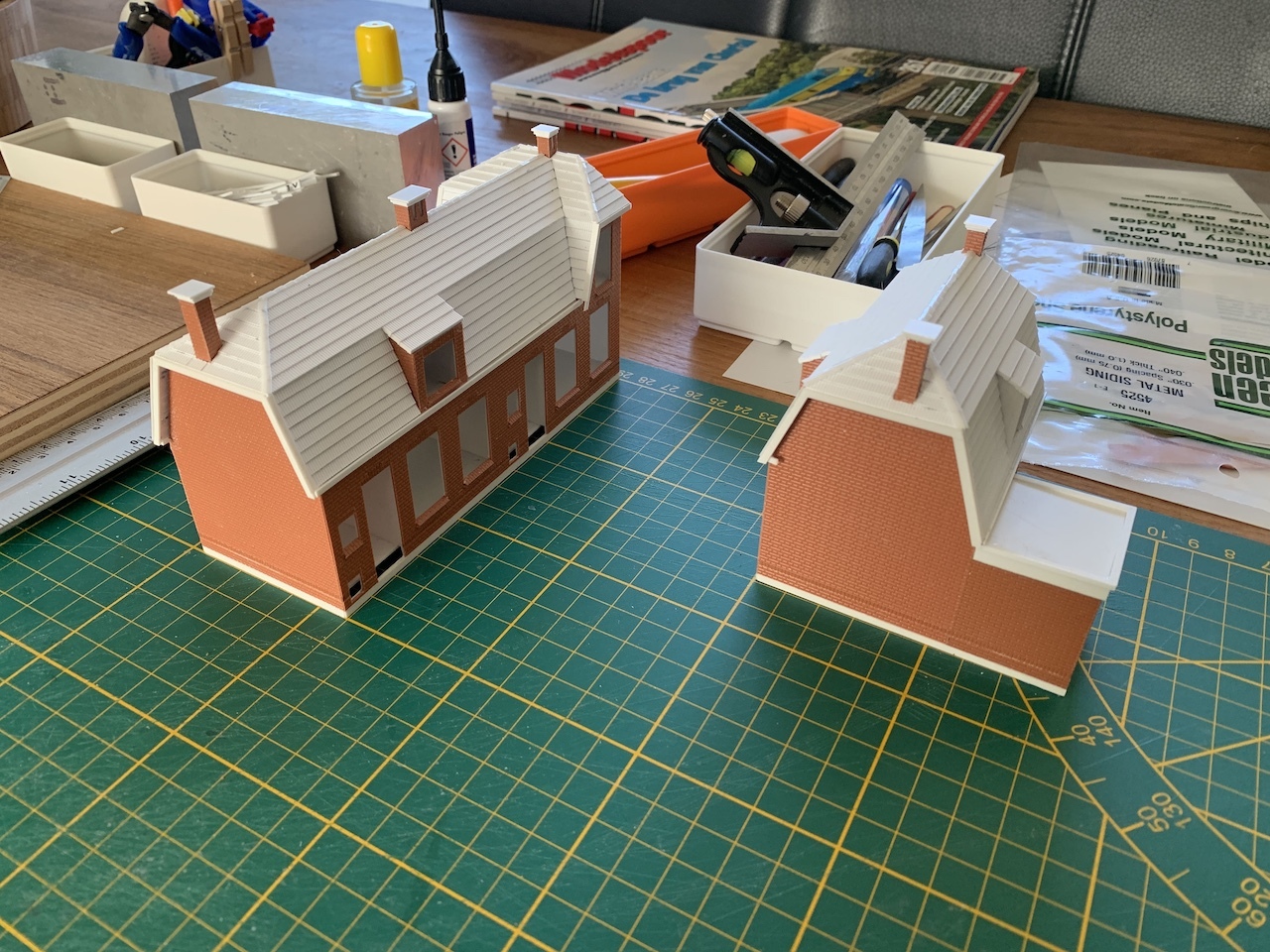

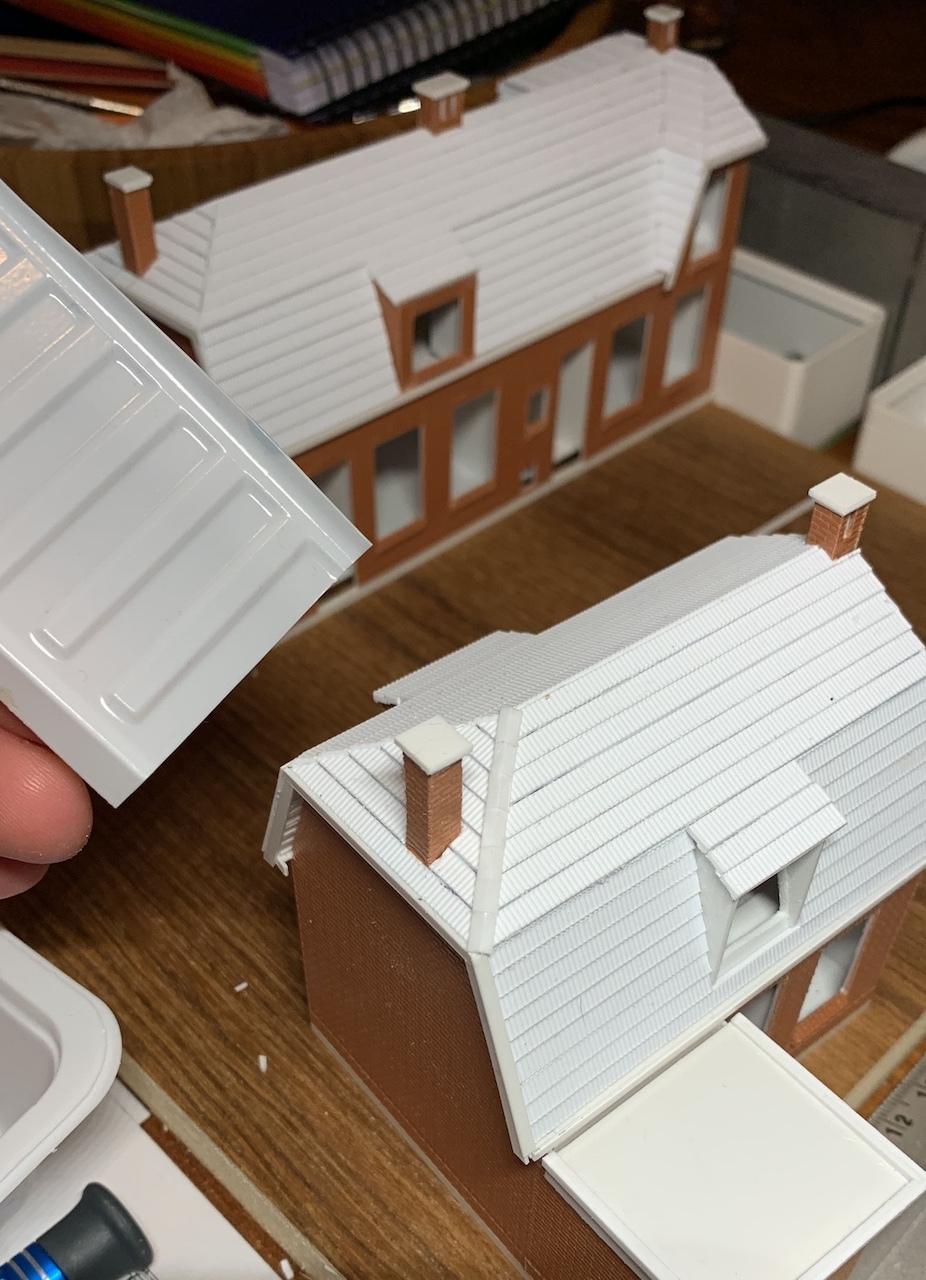

Parkstraat deel 3
Een aantal avonden verder zijn inmiddels ook de goten aan de achterzijde geplaatst en de daken verder dichtgelegd met stroken gegolfd styreen.
Eenmaal het dak dichtgelegd zijn de details aan de beurt.
Aan de achterzijde zijn nog twee dakkapellen geplaatst met zijwangen van vlak styreenplaat voorzien van een paar verticale snijlijnen om planken na te bootsen.
Van een aantal strookjes styreen zijn de windveren en afdekkers gemaakt.
Ook moesten de nokken en de hoekkepers worden voorzien van nokvorsten.
Door strookjes uit de ribben van patatbakjes te snijden krijg je een gegolfd strookje ‘styreen’
Van deze strookjes zijn stukjes van 5mm afgeknipt en geschubd aangebracht
 (hierbij ook rekeninghoudend met de windrichting).
Er zijn nog een aantal dakdetails te gaan;
Zo moeten er bijvoorbeeld nog aan de achterzijde kleinere dakkapel geplaatst worden,
De dakkapellen nog te voorzien van gootjes en windveren.
Er moeten nog een aantal vierpans dakvensters geplaatst worden en zo zijn er vast nog wel een aantal details te bedenken.
