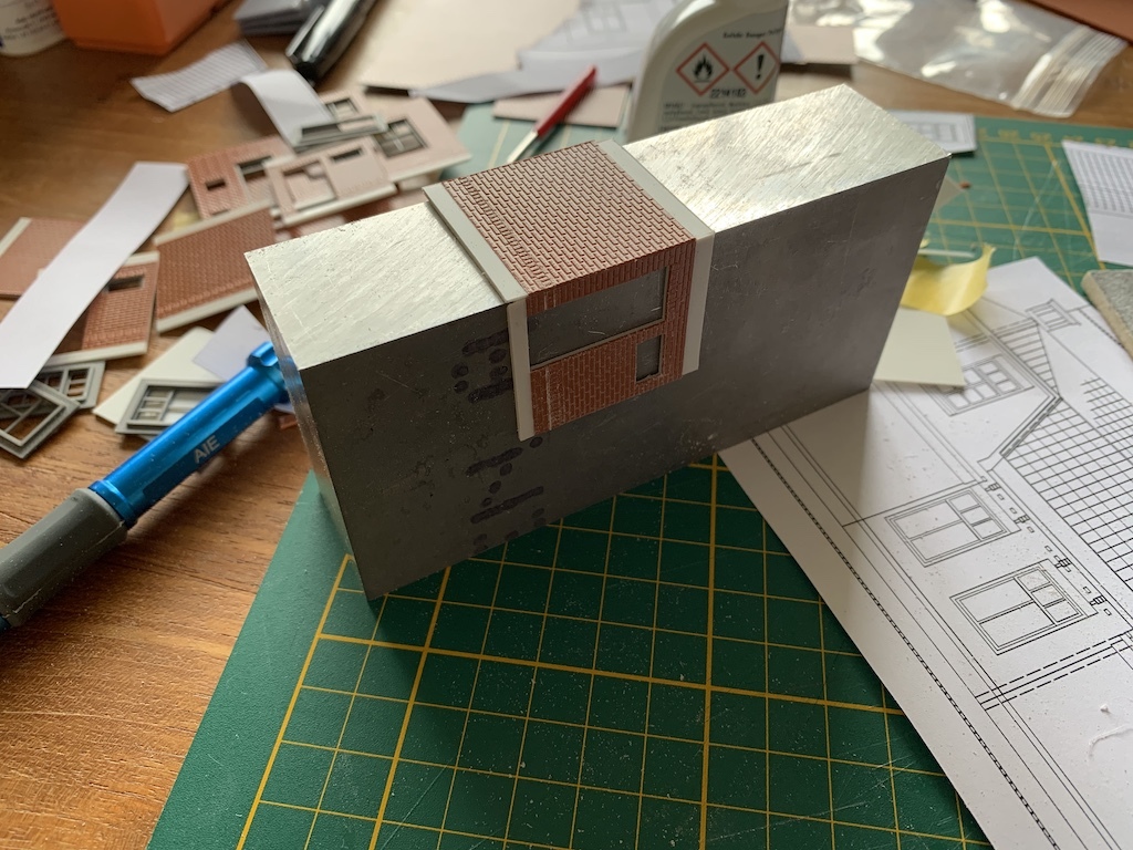

Bedankt voor de reacties.
Voor de module met het stuk weiland is de bedoeling dat er achter de tramdijk een stukje oud Lemmer wordt uitgebeeld.
Tussen de beide bruggen staat hier een stukje van de Parkstraat gepland.
De afstanden tussen diverse bouwwerken zijn uiteraard wel een stuk ingekort, anders zijn we een aantal lengtes aan modules verder.
Parkstraat
Na 1900 is in vijf fases de parkstraat aangelegd. In 1920 is de laatste fase van deze straat gebouwd.
Deze vijf blokken met woningen van de vijfde fase bestaande uit 3 of 4 aaneengeschakelde woningen werd door de Lemsters de 5e parkstraat genoemd.
Dit was het meest Noord-Westelijke stukje bebouwing van Lemmer dat tot aan de tramdijk gebouwd is.
De Parkstraat (zo’n 500 meter lang) stond bekend om haar levendige en uitnodigende sfeer, ook wel aangeduid als "de vrolijke buurt”.
De parkstraat werd onderbroken door een aantal parkjes en ook bevonden zich in de parkstraat kleine winkeltjes.
Het leven speelde zich af op straat. Zo zaten de bewoners bijvoorbeeld s’zomers ook wel op de eetkamer stoelen voor huis.
Zo’n stukje straat is toch weer een leuk en herkenbaar onderwerp!
Van de 5e parkstraat heb ik slechts twee foto’s kunnen vinden. Eén foto is vanaf de tramdijk genomen.
Dit is het beeld dat ik ongeveer uit probeer te beelden.
Door de beperkte ruimte op de module wordt er iets met de woonblokken geschoven, maar in aanzicht vanaf de tramdijk blijft het beeld redelijk gelijk.
De tweede foto is een detailfoto van één woning.

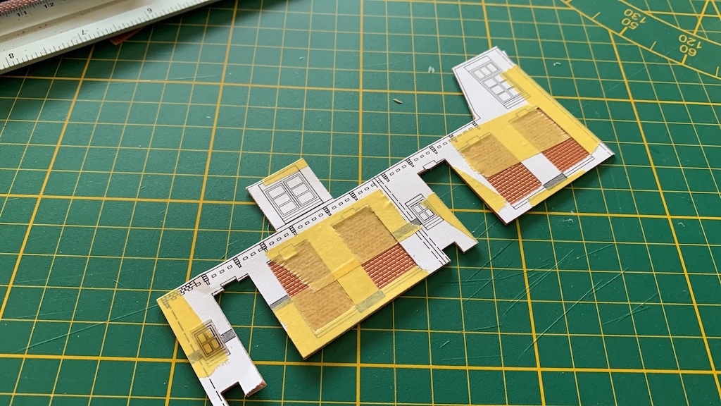

Vanaf deze foto zijn de afmetingen goed te bepalen door middel van het tellen van de metselwerklagen en -koppen.
I.v.m. de beperkte gegevens is voor de achtergevels een aanname gedaan.

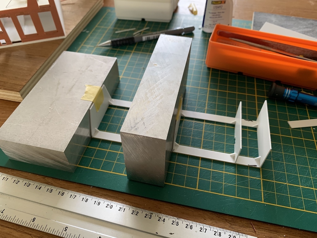

Eerder had ik deze woningen al eens in de computer gezet en was ook al begonnen deze in 3D uit te werken om deze te kunnen gaan printen.
Toch vind ik snijden en plakken met styreen eigenlijk wel het leukste om te doen en heb maar besloten voor deze werkwijze te kiezen.
Wel zal er voor enkele onderdelen nog gebruik van de printers worden gemaakt.

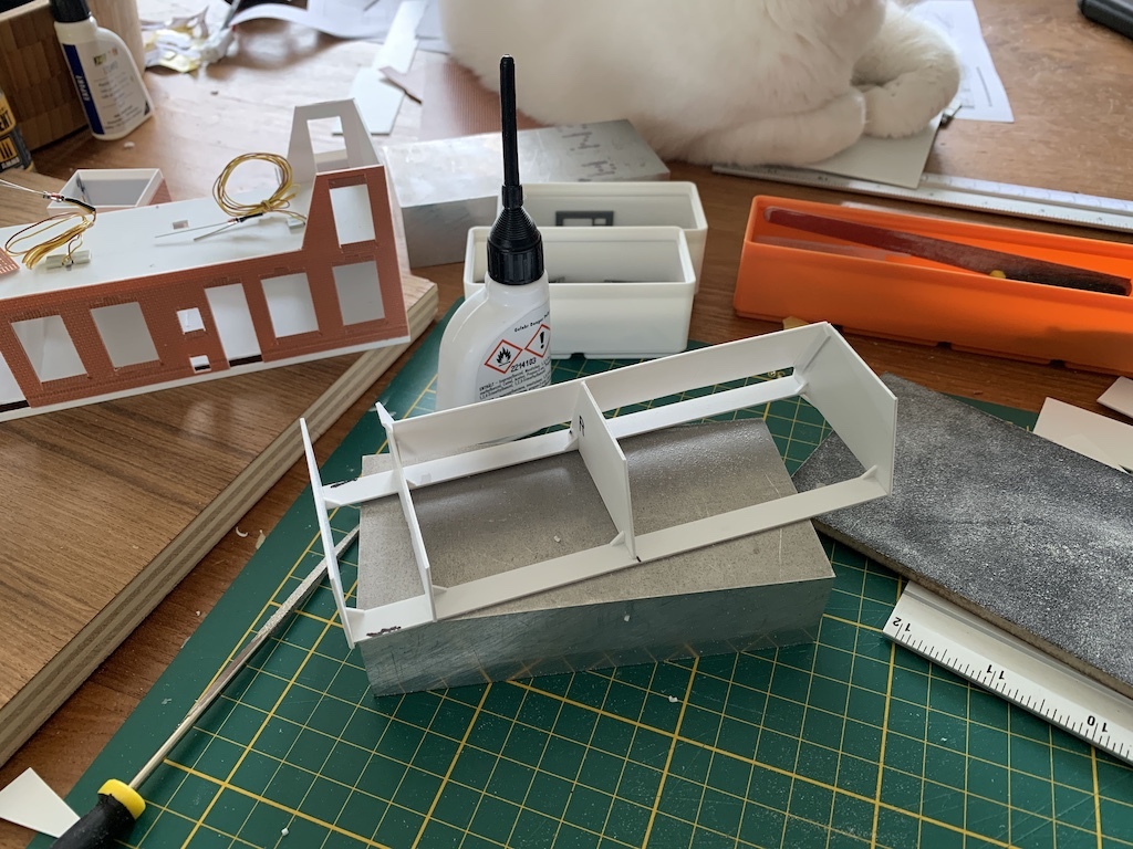

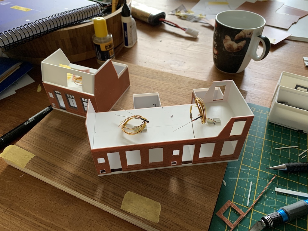

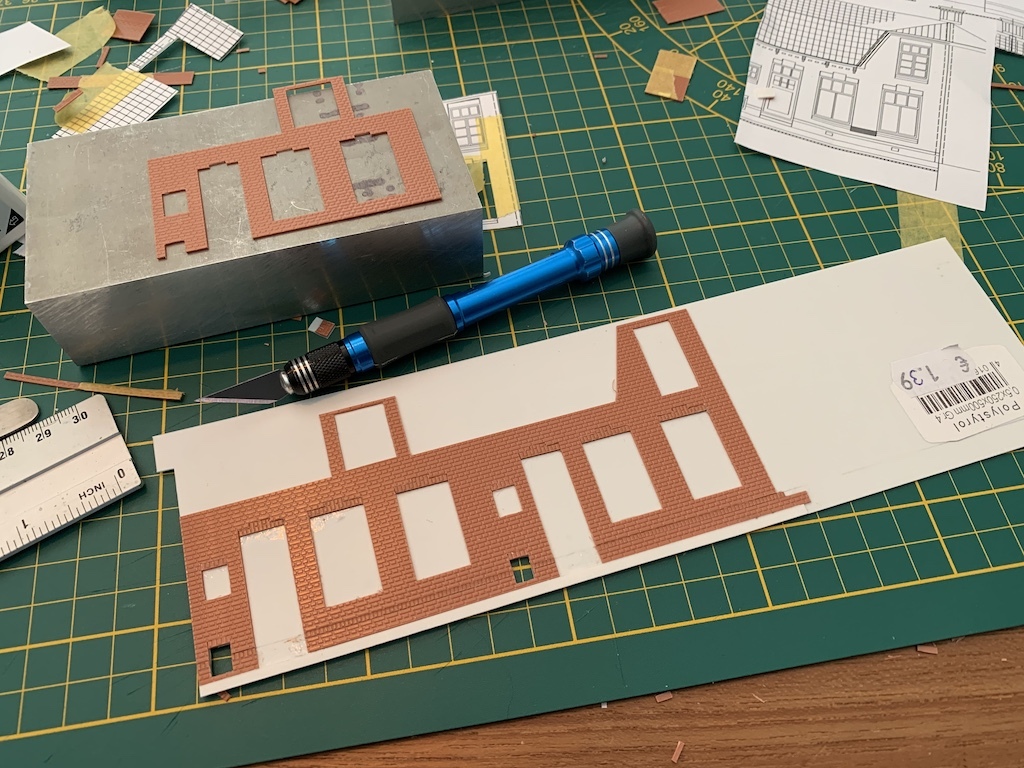

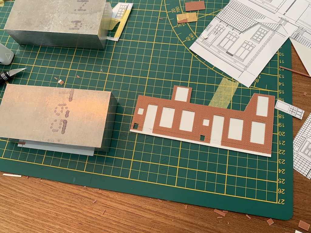

De gevels zijn uitgesneden uit Slaters plasticcard van staand verband (bij gebrek aan kruisverband) en halfsteens verband.
De rollagen, raamdorpelstenen en spekbanden zijn ook uit slaters plasticcard gesneden. De gevels zijn op 0,5mm dik styreen gelijmd.
Vanaf het maaiveld is de gevel nog 3mm doorgezet naar beneden zodat de de huizen in de grondplaat komen te staan in plaats van er op.
Zo wordt er een net iets strakkere aansluiting verkregen.

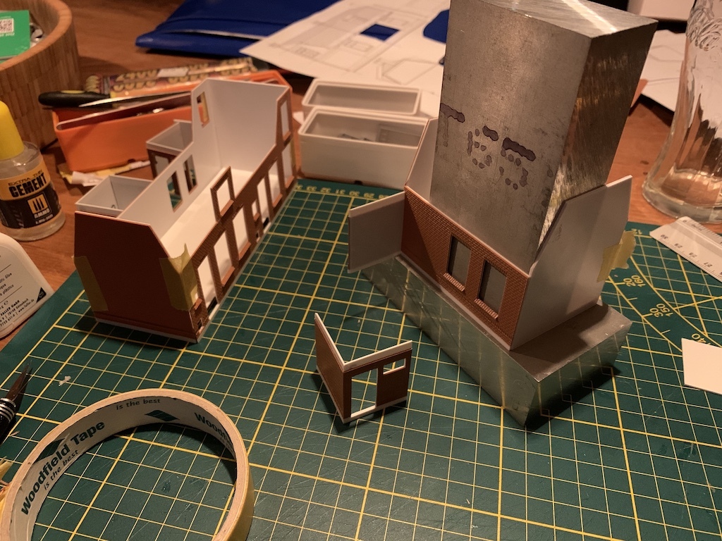

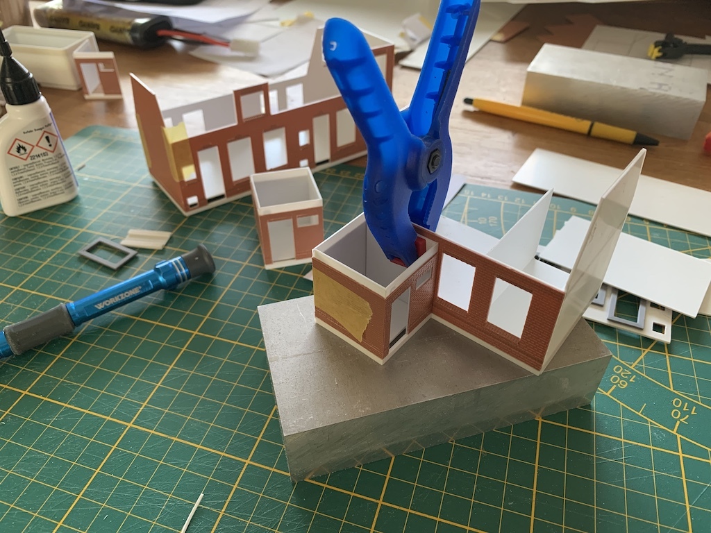

De aansluitingen van diverse wanden worden gemaakt door de wand-beëindigingen met een schuurblokje onder een hoek van 45º af te schuinen en wanden zo haaks aanelkaar vast te lijmen.

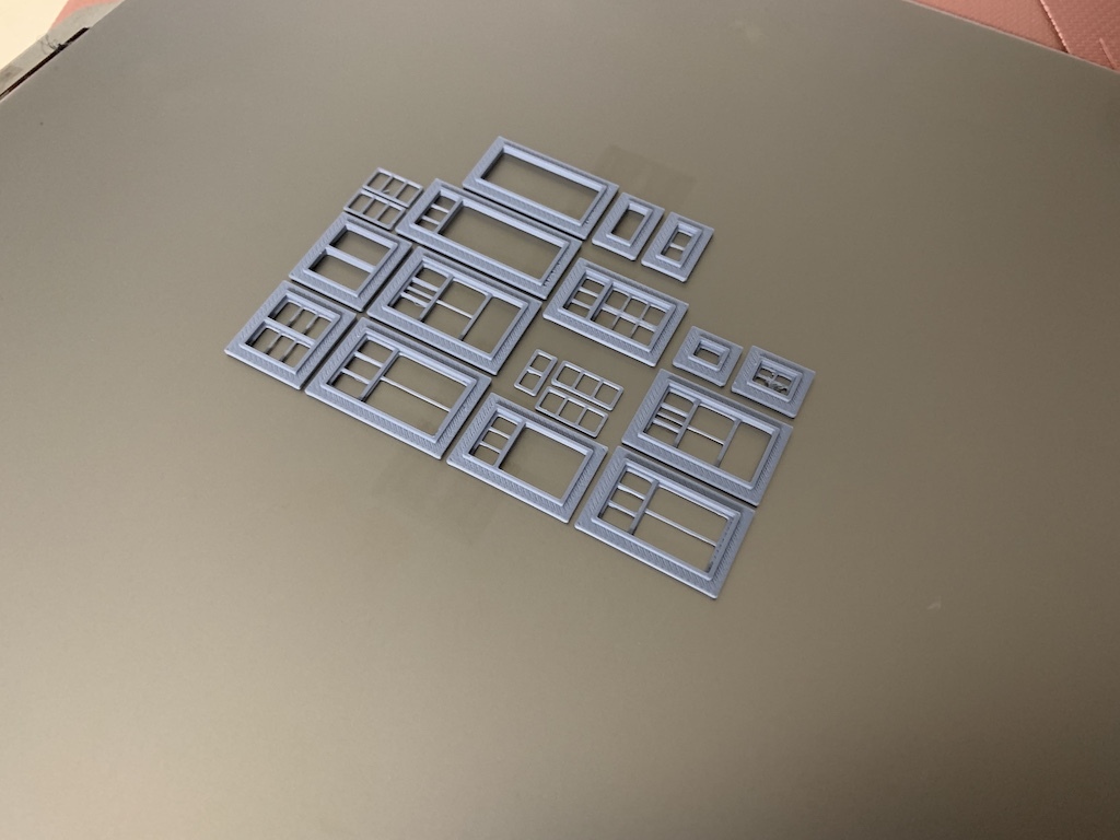

De kozijnen zijn in grijs PLA geprint.
De woningen worden levendiger wanneer er een aantal ramen en deuren open staan.
Voor het tafereel worden ook de voordeuren open gezet. Ook zijn enkele schuiframen in open toestand geprint.

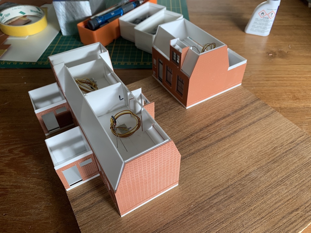

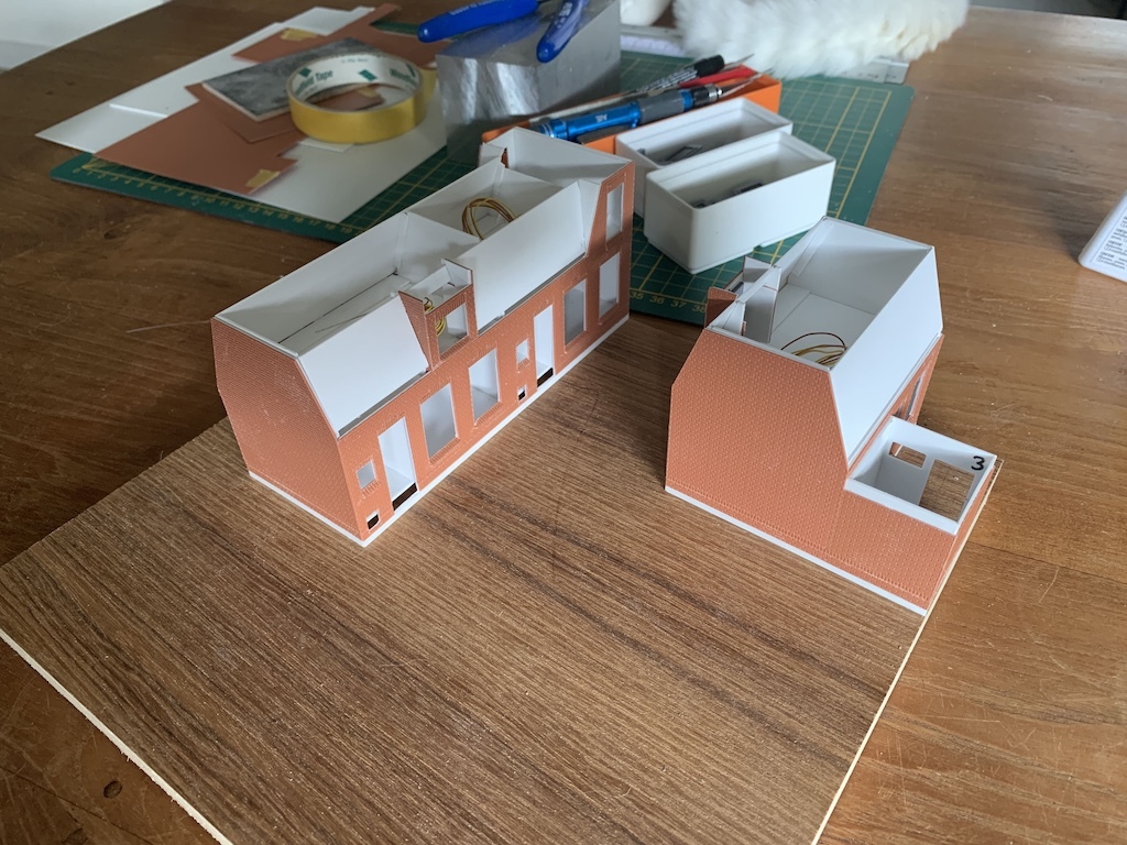

Van de woningen worden de daken afneembaar gemaakt om er er later eenvoudig nog wat aan te kunnen toevoegen, aanpassen of herstellen.
Eerst is er een grondplaat gemaakt waar om heen de wanden zijn geplaatst.
Vervolgens zijn er een uitneembare “verdiepingsvloeren” gelegd waarin de verlichting is opgenomen.
Bovenop de verdiepingsvloer worden de kappen los geplaatst.
De goten en windveren worden later aan de kappen bevestigd.
voor zover het resultaat; nu eerst maar verder met de kapconstructie.

Dat is nog eens mooi laten zien hoe je met styreen bouwt  (y)
Zit met bewondering ook te kijken naar wat voor blokken ijzer je gebruikt om alles recht te krijgen, is dat standaard verkrijgbaar "gereedschap"?
