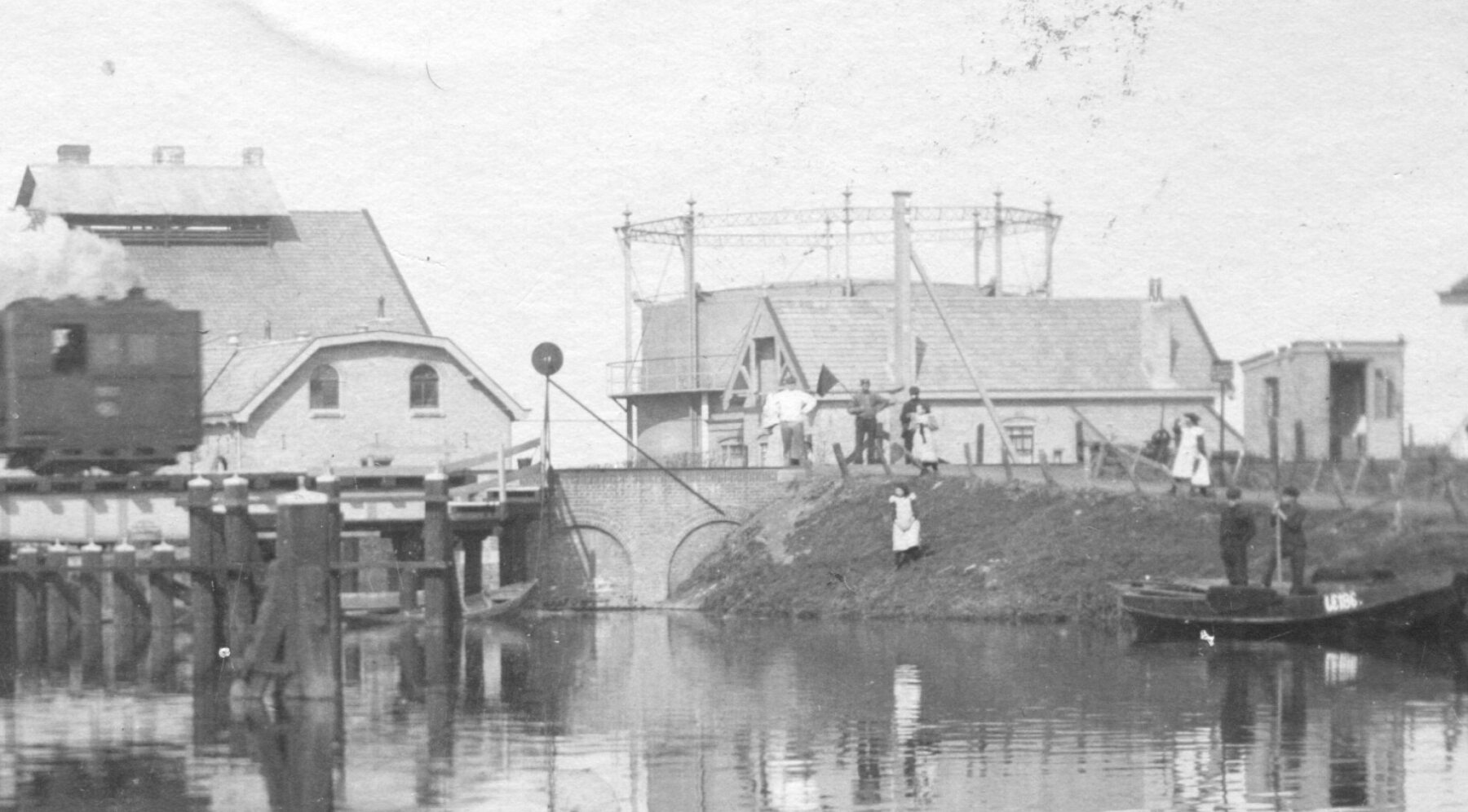

Eigenlijk mogen die twee meisjes, die boot met de twee mannen en dat hokje op de spoordijk ook niet ontbreken. Erg leuk zo!
Waarom duurt het nog zo lang voordat dit te bewonderen is? ;)

En de registratie 'LE186' op de boot is ook weer zo'n specifiek detail.
Helaas niet terug te vinden in dit overzicht.
Het hokje op de spoordijk is reeds gebouwd (geprint). Hier staan de onderhouds- en bedieningsmiddelen voor de brug in.
Er zijn zoveel leuke details te vinden op de oude foto's. Iedere keer vind je weer nieuwe welke leuk zijn om na te maken.
Die heeft ie ook, maar daar hebben we inderdaad een tijd niet van gehoord.
Wordt inderdaad weer tijd. had 'm even aan de kant gelegd.
Deze was mij ook al eens opgevallen. Denk een bijbootje die ze dan ook gebruikten voor visserij op de binnenwateren.
ik heb deze wel in mijn lijst van 1 januari 1907:
Schouw 'de Zuiderzee' van de schipper S. Bijlsma
met een hoekwant als vistuig
