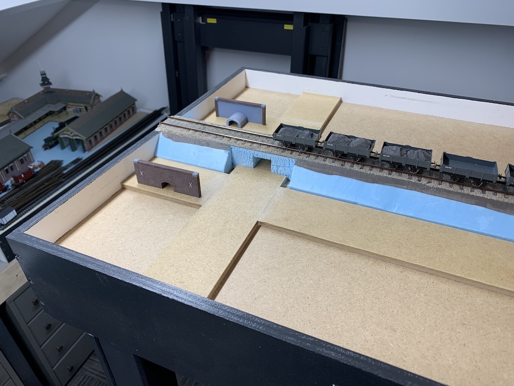

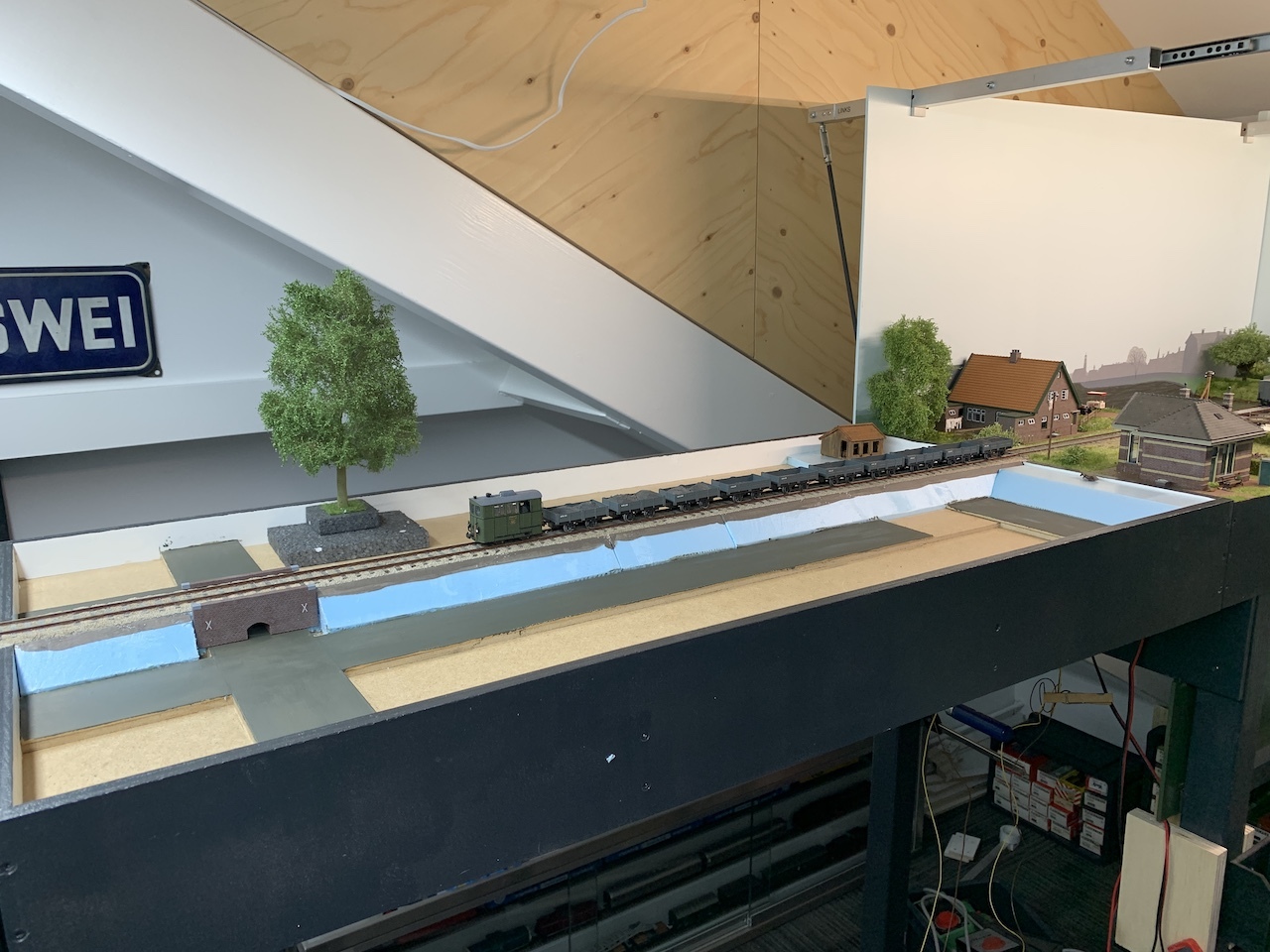

't Earste Brechje (Eerste bruggetje) deel 2
Ondertussen is er een uitsparing in de tramdijk gemaakt voor de brug.
Het waterpeil bij deze brug bleek 6mm omhoog gebracht te moeten worden t.o.v. van het peil bij de trambrugmodule.
In werkelijkheid zal het waterpeil bij dit bruggetje gelijk of lager moeten zijn. Heb eerder hier niet bij stil gestaan, dus hoe zit dit ???
Uit het actueel hoogtebestand Nederland blijkt dat het tracé van de tram niet op 1 niveau ligt.
Doordat hellingen op de modules worden vermeden zal het hoogteverschil dat er in werkelijkheid is in het landschap opgevangen moeten worden (het is gelukkig minimaal).
De sloot is alvast voorzien van een laag groene grondverf. De sloten worden uiteindelijk smaller door het nog aan te brengen talud.
(Verder is het aantal zandwagens in Lemmer van 1 naar 10 gegaan)

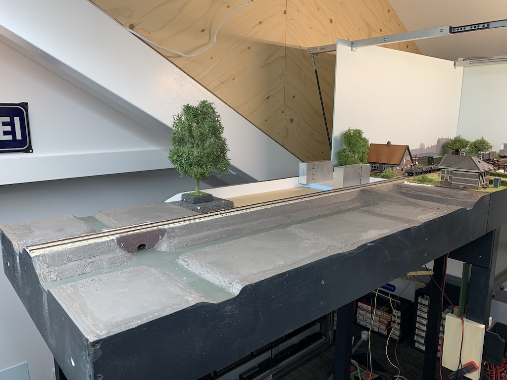

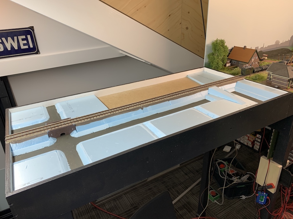

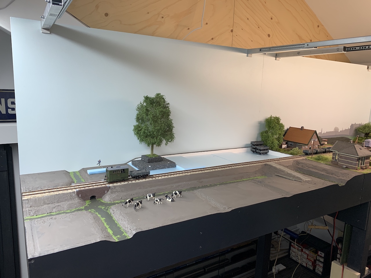

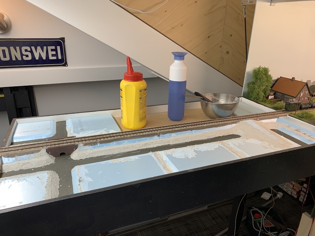

« Reactie #629 Gepost op: 11 March 2025, 21:08:38 »
Ondertussen is er verder gewerkt aan het landschap.
Aan de voorzijde is het de bedoeling een stuk veenweide gebied te maken.
Over de tramdijk komt een stukje sociale woningbouw uit 1920. Daarover later meer.
Met xps plaat is in grote lijnen het landschap vormgegeven en vervolgens met Mifoshape aangesmeerd.
Eenmaal het landschap gemodelleerd is met een kopieerfrees de randen van de module er afgefreesd. Het landschap is van een basiskleurtje voorzien.
De sloten van 'water' en eendenkroos voorzien en ook is begonnen aan de constructie voor de achterwand en de lichtlijst.
