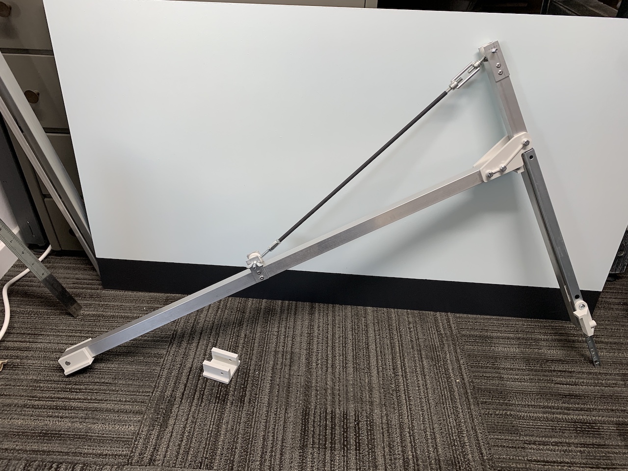

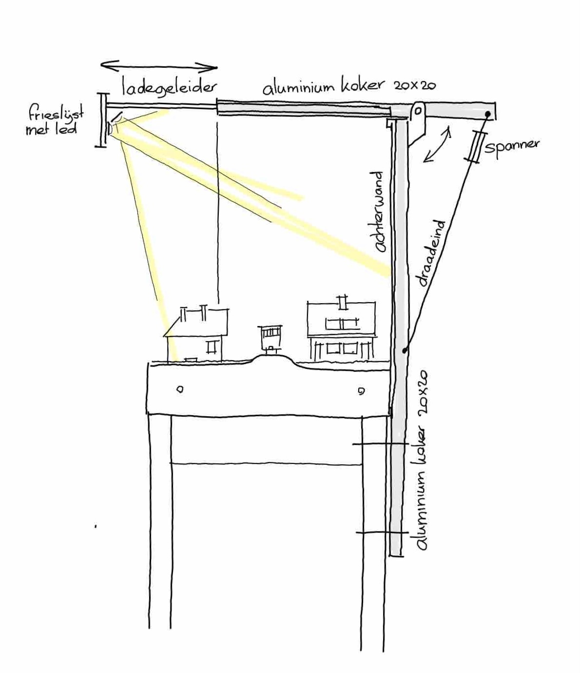

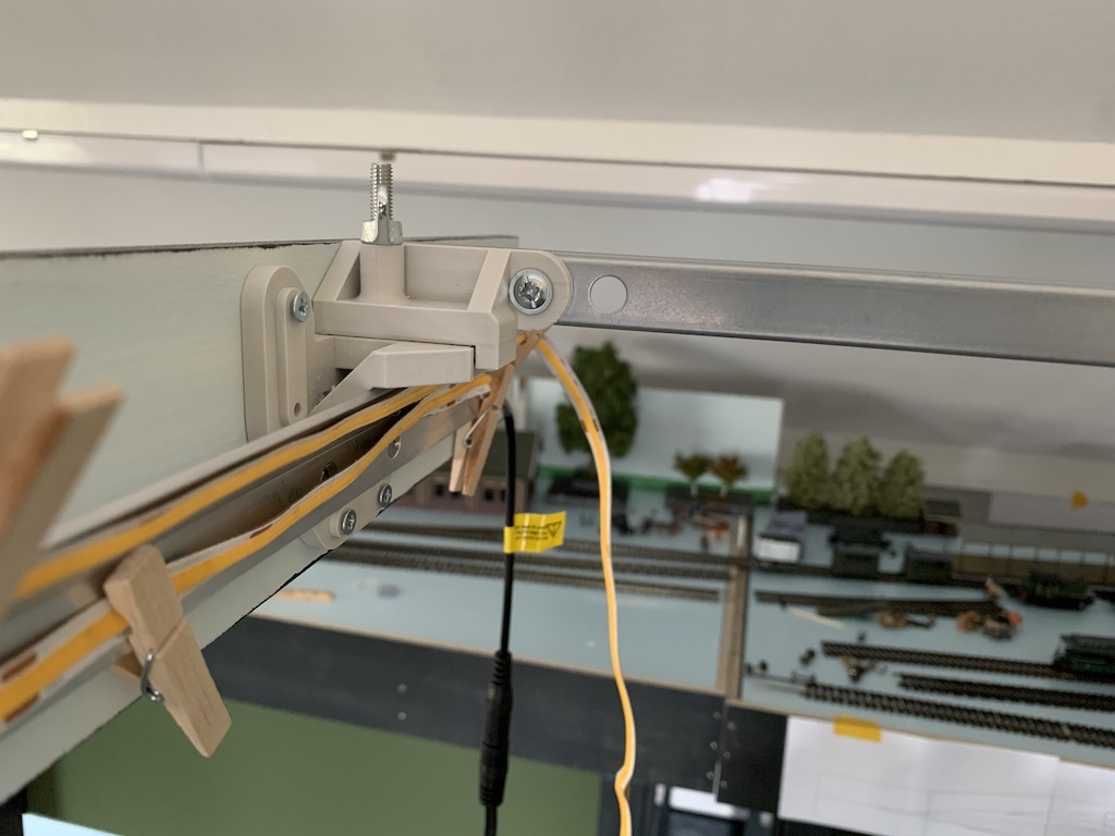

Verlichting en frieslijst trambrugmodule
Een frieslijst met verlichting moet ook nog geplaatst worden.
Sven heeft mij wat tips gegeven voor het verlichten van de module.
Hiervoor is bij Ali een 3000K en een 4000 K ledstrip aangeschaft. De 4000K viel bij mij het best in de smaak.
Een 3000K is overigens ook wel geschikt.
Het mooist is dat de module iets meer van voren aangelicht wordt.
De ledstrips alleen aan de voorzijde plaatsen blijkt bij een module van 45cm diep ook voldoende.
Wel blij mee, want in het midden nog een ledstrip plaatsen zou later mogelijk ook nog een ongewenste weerspiegeling in het water kunnen geven.
Nu moet er een constructie bedacht worden waar zowel de verlichting als de frieslijst aan kan worden bevestigd.
Sven kwam met het idee dit deels uitschuifbaar te maken. Het kan zijn voordelen hebben en volgens mij hoeft dit niet heel ingewikkeld te zijn.
Verder moet de frieslijst met ledverlichting ook te gebruiken zijn zonder de zijwanden te gebruiken.
Ik had al een idee hoe ik het ongeveer wil gaan maken, maar moet even wat materiaal in handen hebben waar ik dit verder mee kan gaan uitvinden.
In het dorp is een ijzerhandel waar ze boutjes, moertjes, ringetjes e.d. per stuk verkopen. Zo hebben ze daar rekken vol bakjes waar je zelf alles bij elkaar kunt zoeken wat je nodig bent.
Naast het bij elkaar zoeken vanaf een lijstje met wat ik nodig denk te hebben sneup ik er ook altijd even rond naar dingen waar je niet naar zocht maar wel nodig blijkt te zijn.
Hier vond ik zo ook een aantal geschikte ladegeleiders van 31 cm. Ook vond ik een aantal spanners waar ik vast wel wat mee kan.

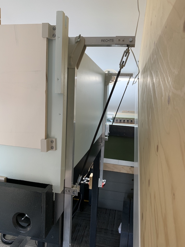

Met wat aluminium kokerprofielen, aluminium strippen, een zakje boutjes en moertjes in verschillende uitvoeringen en afmetingen, spanners en een aantal ladegeleiders ben ik aan de slag te gaan.
Het idee is dat de ladegeleiders bevestigd worden op aluminum kokers van 20x20mm.
De aluminium koker wordt scharnierend geplaatst op een staande koker.
De liggende koker steekt aan de achterzijde iets door zodat hier een spanner aan kan worden gemonteerd welke weer verbonden wordt met de de staande koker. Met de spanner kan er nog wat gesteld worden.
De staande koker worden met bouten gemonteerd aan de poten van de module.
Aan het einde van de ladegeleider moet een constructie komen waar de frieslijst demontabel aan bevestigd kan worden.
Zo worden een aantal onderdelen geprint.
Soms heb je iets geprint en zie je nog wat verbeterpunten.
Zo zijn er een aantal onderdelen met een kleine aanpassing opnieuw geprint.
Ondertussen werd er ook nog een aantal keren naar de ijzerhandel gewandeld voor nog wat andere afmetingen boutjes e.d. die ook nog nodig bleken te zijn. Ook goed voor de beweging...
De bovenzijde van de staande aluminum koker wordt aan weerszijden voorzien van een geprint draaipunt waarin de horizontale koker kan scharnieren.
Voor aan de bovenzijde van de staande koker wordt nog een nokje geprint welke ook gelijk de 4mm mdf achterwand bovenin mooi recht kan houden.
De spanner wordt uitelkaar gehaald. Aan de zijde met het het rechtsom draaiende schroefdraad wordt een stuk draadeind geplaatst.
Het draadeind wordt voorzien van een krimpkous als afwerking. Het einde van het draad krijgt een verlengmoer waar weer een oogbout in gedraaid wordt.
Voor aan de uiteinden van de ladegeleiders worden nog hulpstukjes geprint welke hieraan bevestigd worden.
Aan deze geprinte hulpstukken moet de frieslijst met verlichting met vleugelmoertjes bevestigd kunnen worden.
De Ledverlichting schijnt een dioarma goed uit te lichten door één ledstrip recht naar achteren te laten schijnen en één ledstrip onder een hoek van 45º.
Hiervoor worden twee aluminium strips geplaatst. De aluminium strip onder 45º wordt iets breder uitgevoerd zodat er ook nog ruimte is voor een blauwe ledstrip.
Voor de aluminium strips zijn weer hulpstukken geprint met schroefgaten opgenomen voor de frieslijst.
Bij de test bleek het voorste gebouwtje mede door de dakoverstekken nog net iets te veel in de schaduw te staan.
Door eenvoudig de ladegeleiders 8cm verder naar voren te plaatsen kwam dit ook beter uit.
Ook is het geheel nog 25mm verder naar beneden geplaatst door een paar uitsparingen in de achterwand te maken.
De Ledstrips zijn nu eerst met knijpers aan de aluminium strips geplaatst. Deze moeten nog in stukken geknipt worden en van bedrading worden voorzien.
Ook is er een frieslijst gezaagd uit populieren multiplex en in de verf gezet.

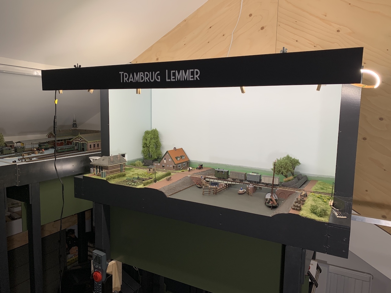

Op de frieslijst moet nog een naam komen. Hiervoor is een mooi Art Deco lettertype passend bij het tijdperk gezocht.
De naam wordt met de snijplotter uit vinyl gesneden waarna deze als sticker op de frieslijst geplakt kan worden.
Op de theedoos uit 1901 staat bij het tafereel van de trambrug “Overbrugging van de Zijlroede te Lemmer”;
Op zich wel een juiste benaming voor deze module, maar vond dat dit wel wat korter mocht zijn.
Het is “Trambrug Lemmer” geworden.

Je schrijft "De naam wordt met de snijplotter uit vinyl gesneden". Is wat we zien dan een bewerkt plaatje en staat de tekst er in werkelijkheid nog niet op?
Ziet er allemaal goed uit.
Scherp, had in verleden tijd geschreven moeten zijn :)
Een foto bewerken zou ik meer tijd aan kwijt geweest zijn.

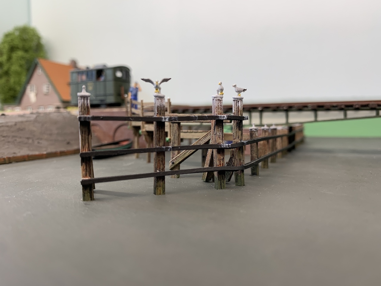

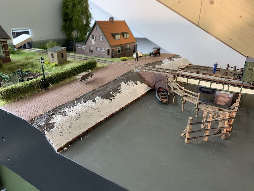

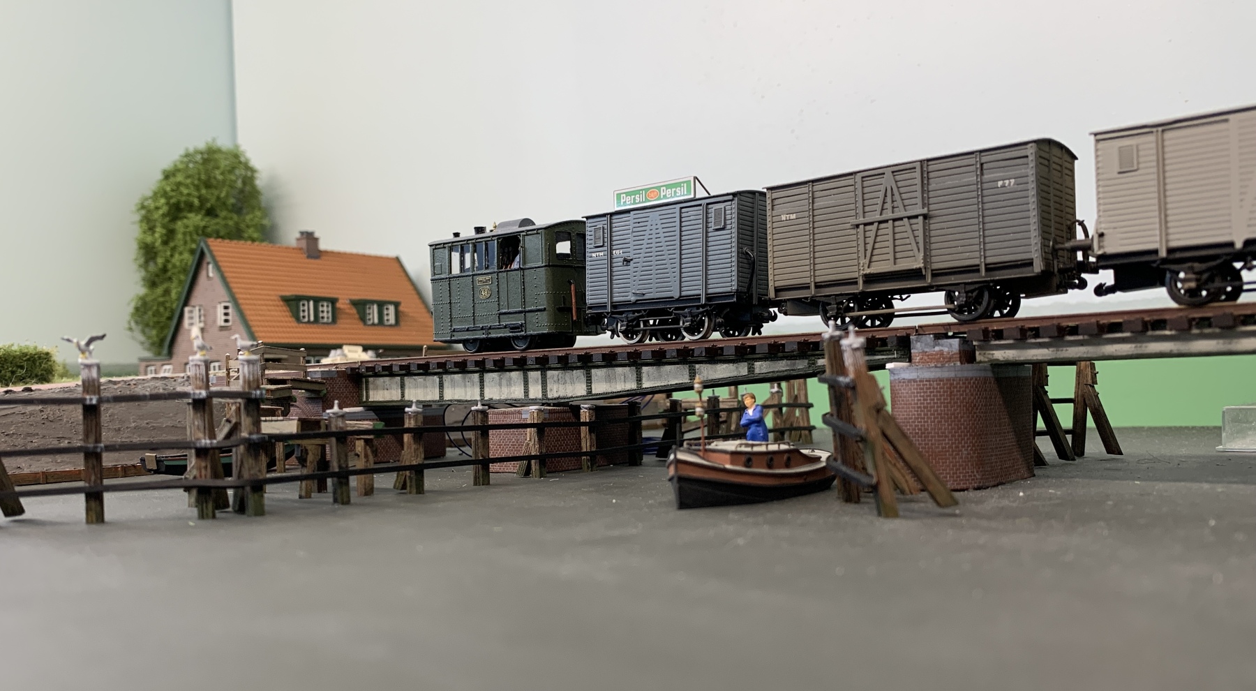

Ondertussen bij de trambrug:
De walbeschoeiing is geplaatst en het achterliggende talud is aangevuld.
Aan de 'Turfland'zijde is een lantaarnpaal van Sven geplaatst.
De ducdalven zijn van 3D geprinte paalmutsen voorzien.
Al snel ontstond het idee dat hier ook nog wat meeuwen op moesten komen te zitten.
Ik had al eens een kolonie onbeschilderde meeuwen bij iets meebesteld, deze van een kleurtje voorzien en een aantal een plekje gegeven op het remmingwerk.

Prachtige sfeerfoto’s!

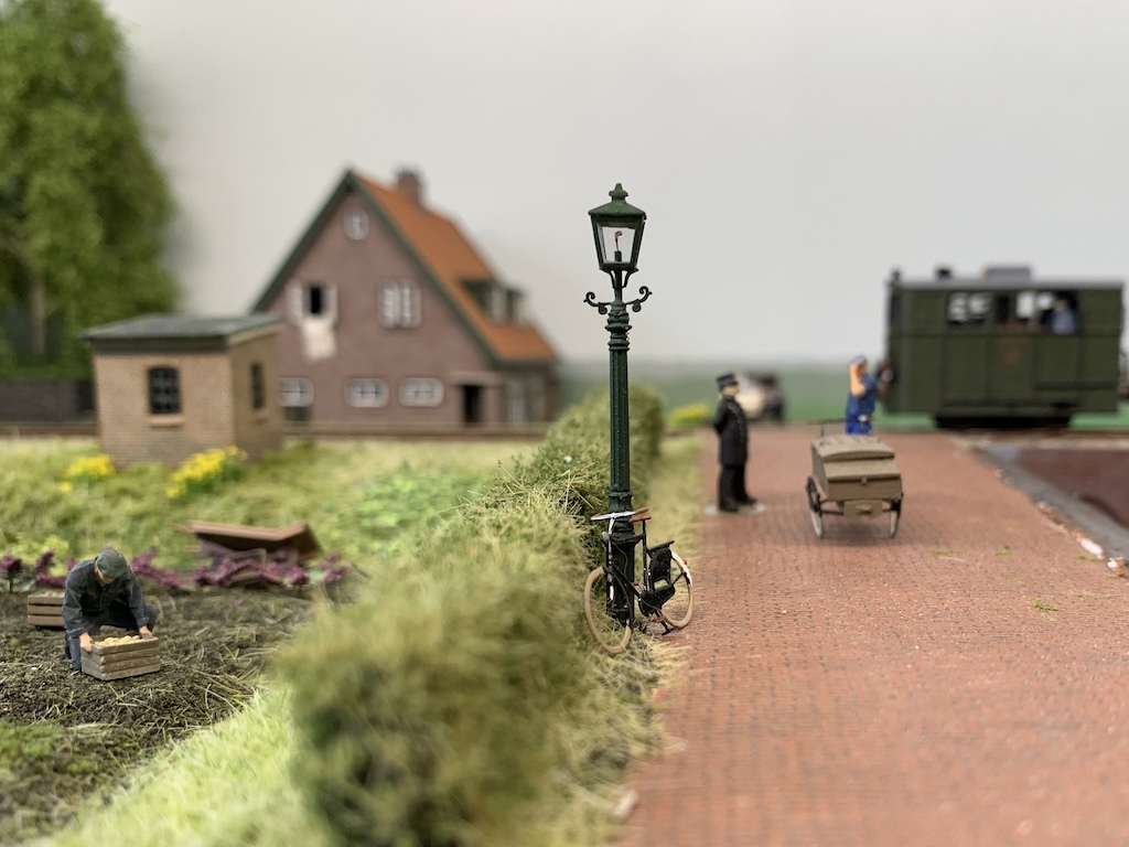

Bij deze nog een sfeerfoto  8):

Heel mooi Geert! Inderdaad een echt sfeerplaatje.
Heb even terug gekeken, mooi afgewerkte en degelijke constructie ook.
Groet!
Michiel.

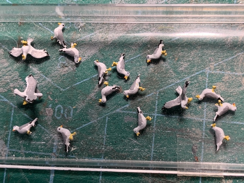

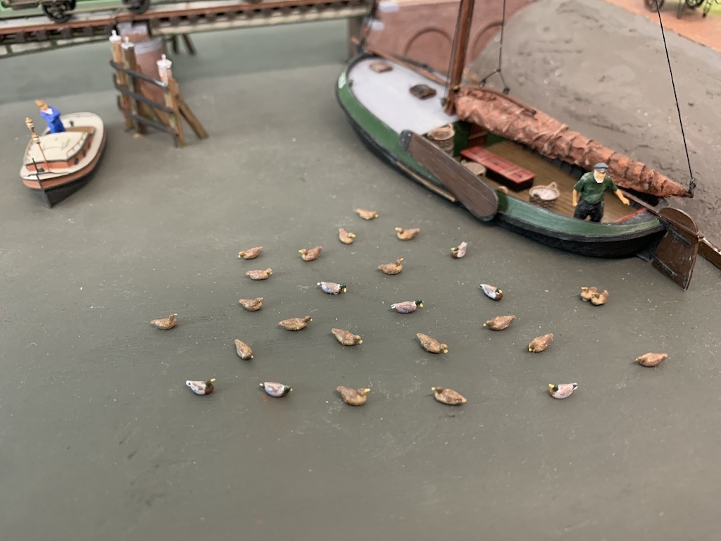

Er moesten ook nog maar wat wilde eenden bij.....
Per mail ontvangen, een aantal geprint (voor de variatie een aantal verschaald en een aantal in spiegelbeeld) en van wat kleur voorzien.

Nu heeft die uitgestoken hand van de kapitein ook een reden. "En nu allemaal!..." "Kwek kwek!"
