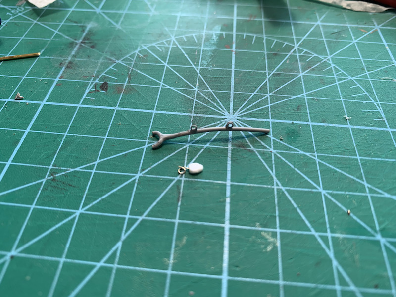

Weer een stukje verder met het toevoegen van het tuigage:
Van een stukje messing is een gaffel gesoldeerd.
Door een stukje draad om een naald te wikkelen zijn oogjes gemaakt.
Deze zijn bovenop de gaffel gesoldeerd zodat de lijnen hier aan vast gemaakt kunnen worden.
Bovenin de mast moesten nog blokken komen waarmee de zeilen gehesen kunnen worden.
Door nog een aantal oogjes te wikkelen en deze in een stukje styreen gezet te hebben begon het al wat op een blokken te lijken.
Vervolgens is er nog een gat door het blok geboord waar weer een lijn doorheen kan.
De blokken zijn bovenaan de mast gesoldeerd. Het schilderwerk moet de rest van de details doen.

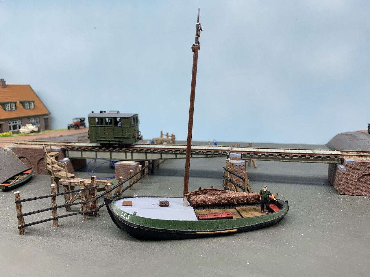

Het meest logische is dat de aak niet onder zeil een plaatsje op de module krijgt. De katoenen zeilen zijn dan zigzag boven op de giek gelegd met de gaffel er boven op.

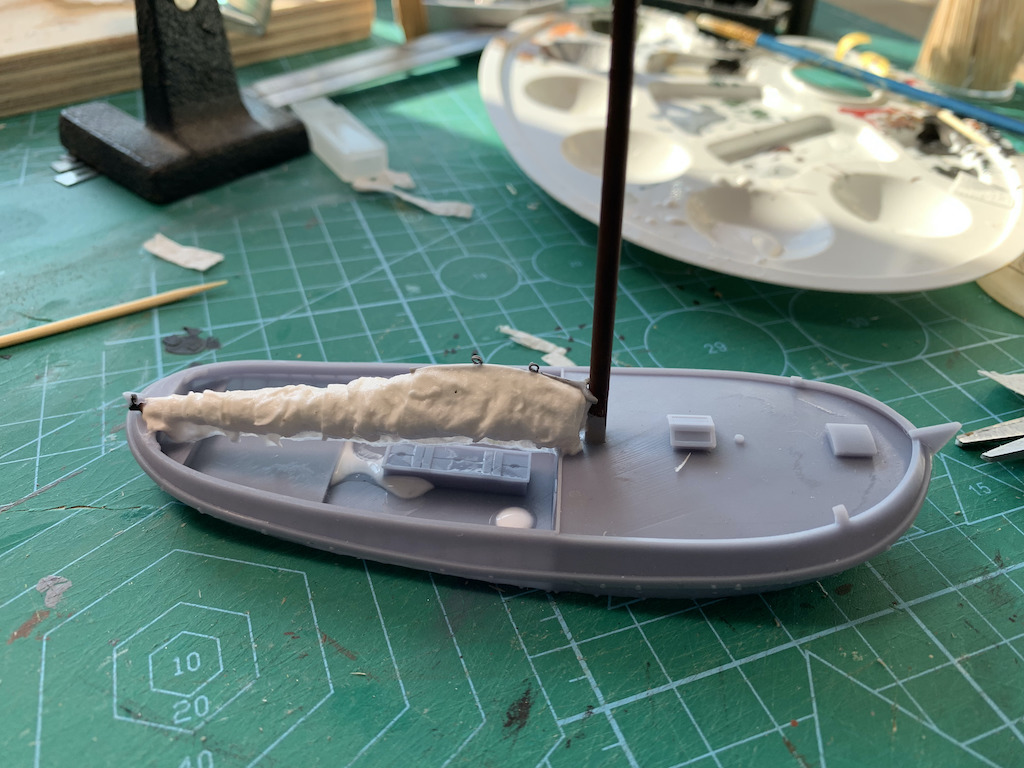

De mast is voor dit karwei geplaatst in de eerdere (mislukte) 3D print van de aak. Zo kan er gerust gekliederd worden.
Stroken toiletpapier gedrenkt in verdunde houtlijm zijn hiervoor in een aantal lagen op de giek gelegd.
Door de stroken bij elke laag een stukje korter te maken moet het de vorm van het zeil wat volgen.
Bovenop, onder de gaffel is er iets meer papier neergelegd zodat het zeil mooi op de gaffel aansluit.
Na het drogen is het zeil bruin geschilderd en met wat kleuren gedry-brushed. Het resultaat valt mij niet tegen.

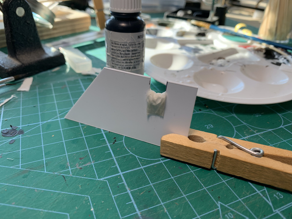

Nu we toch met toiletpapier en verdunde houtlijm bezig zijn, is er ook meteen nog een klein detail aan de woning toegevoegd.
De ramen zijn eerder al helemaal open geplaatst met het idee hier lakens uit te hangen om te luchten.
Uit een stukje styreen is een keep net zo breed als het kozijn gehaald waarin met een twee laagjes toiletpapier en verdunde houtlijm lakens zijn gemaakt.
Na het drogen de lakens voorzichtig los gehaald en in het kozijn geplaatst. Het schilderen van de lakens laat ik maar achterwege.

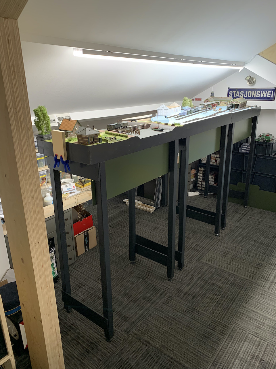

De afgelopen tijd niet heel veel gedaan aan de modelbouw zelf.
Het was er eigenlijk te mooi weer voor en dat gaf mij ook gelijk de gelegenheid om buiten alvast weer een aantal modules te bouwen.
Voor het station zijn alvast twee modules gebouwd (dit is nog te weinig). Zo kan er aankomende winter in ieder geval weer mooi verder gebouwd worden.
Verder zijn er nog een aantal poten voor de inmiddels 4 gebouwde modules gemaakt.
In de voet zijn rampamoeren geplaatst met stelvoetjes.
De poten zijn gelijk voorzien van een aantal lagen RAL 7021 zodat deze één geheel zijn met de modules.
De stabilteit ga ik proberen te halen uit schotjes die ik vlak onder de modules plaats. Met spiegelklemmen zijn deze aan de poten vast te klikken.
Dit is nog niet helemaal gereed. Het idee is om hier iets leuks van te maken.

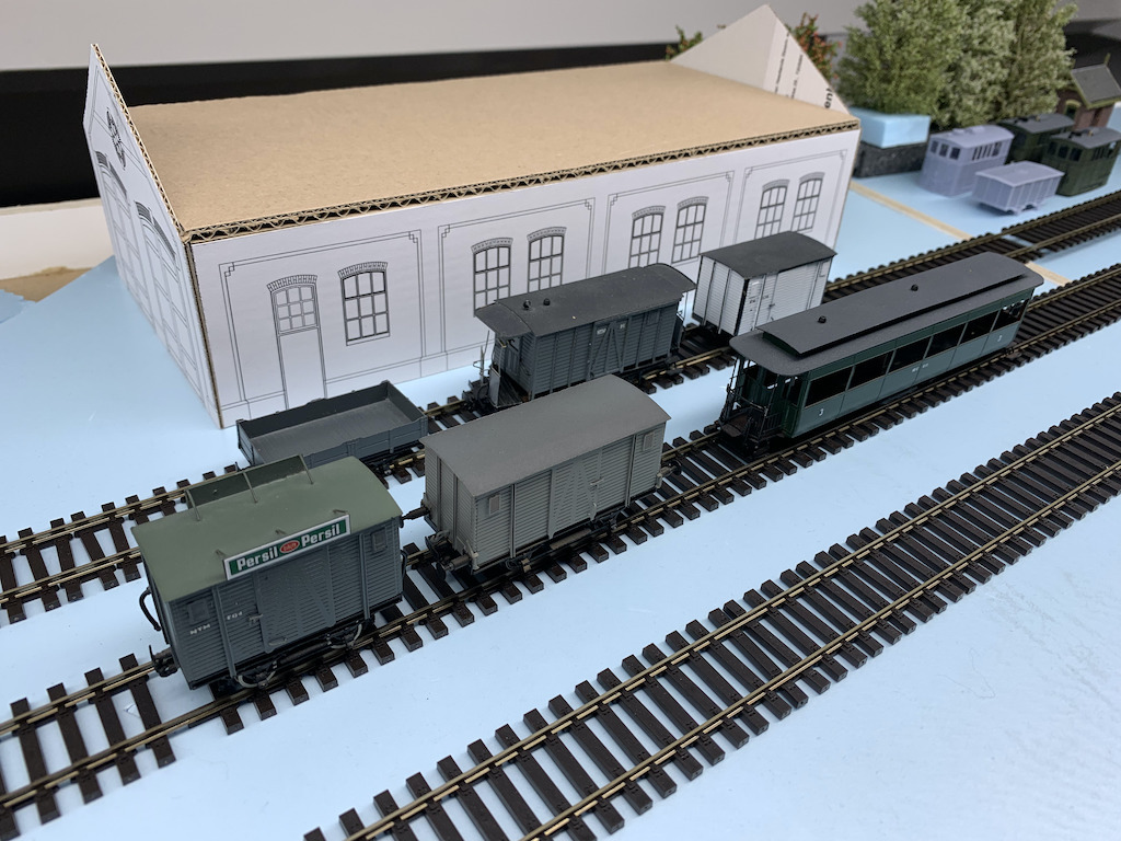

In Houten kon ik een aantal NTM (en een NS) tramwagons overnemen.
De koppelwagen en E wagen zijn compleet, de andere wagons hebben nog wat aandacht nodig.
Weer een mooie aanvulling voor dit project, ben er blij mee
(Op de achtergrond de locomotieven remise in ontwerp)

Die loods gaat prachtig worden Geert. Wel mis ik de stagen aan de mast van de LE3.Het scheepje op zich is mooi gemaakt.
