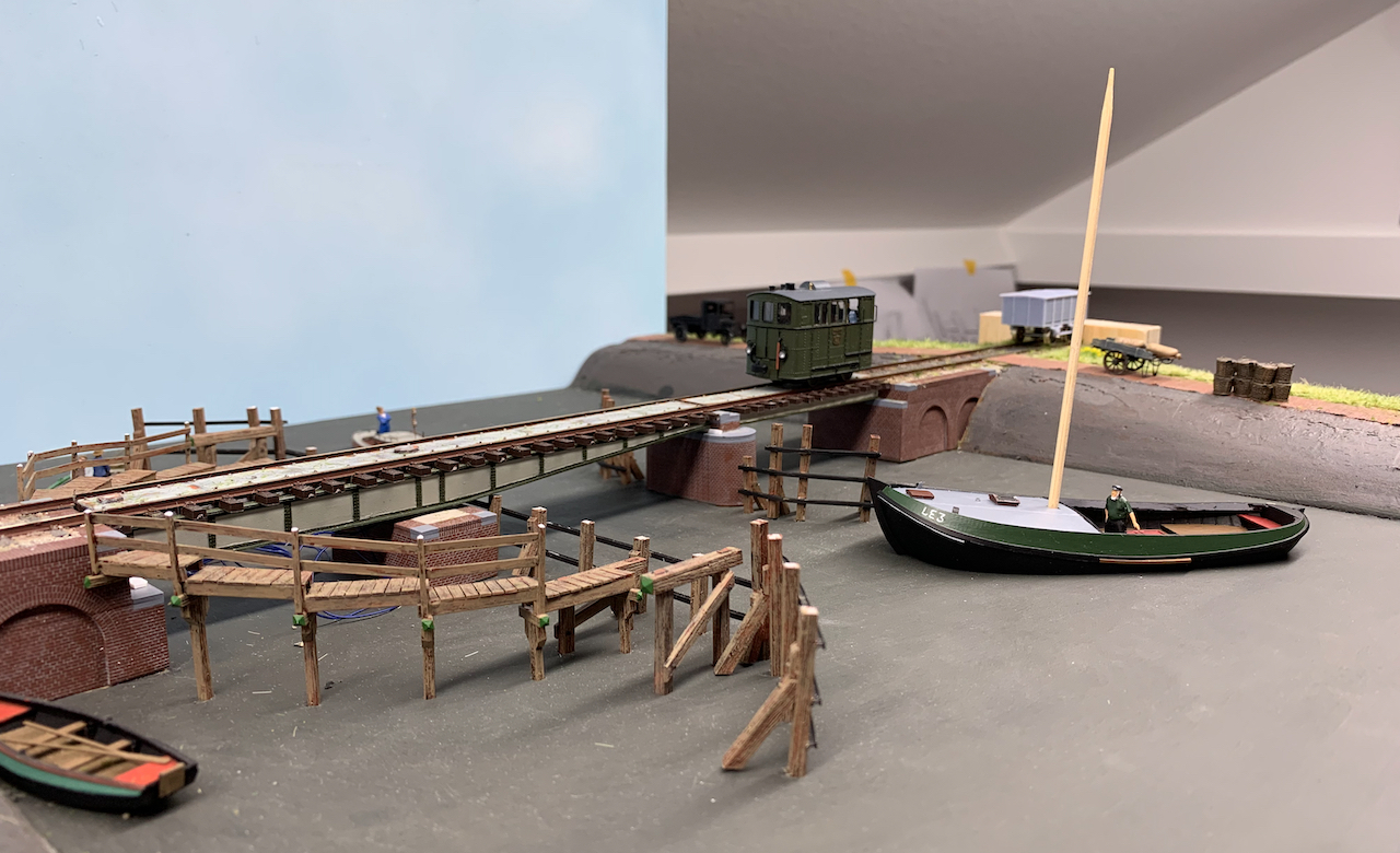

Wow Geert, erg mooi die Lemster aak van je. Schepen zijn een behoorlijke uitdaging ten opzichte van het relatieve "rechttoe rechtaan" werk met het teken van lokjes. Ben zelf ook een aantal weken geleden voor het eerst aan de slag gegaan met een Fries schuitje ...
Zoals je het ziet is het een skûtsje. Deze is ongeveer 20 cm lang in 1:87. Ik heb ook alvast een testprintje gedaan in PLA om te kijken of het een beetje klopt met de verhoudingen. Hij moest echter wel doormidden, aangezien de printer iets kleiner is.
Hier en daar moeten er nog wat details aangepast en toegevoegd worden, maar in grote lijnen klopt het wel. Volgende testprint wordt met een grotere en betere filament printer gedaan. Het uiteindelijke model wordt in resin geprint.
Groet, Jeroen
PS: erg herkenbaar de stappen die je genomen hebt ... bij mij ligt  'Troch de Wyn' . de skûtsje bijbel er naast. Waar maak jij jouw ontwerpen in?

Mijn printer zat op de limiet met de aak, anders had ik ‘m ook in twee delen moeten maken.
De aak is in Vectorworks getekend.

Ja het skûtsje wordt authentiek. Ben van plan een klein baantje te maken met wat H0f smalspoor van Busch. Er moeten een tweetal skûtsje komen te liggen.
Er woonde inderdaad hele gezinnen op dit soort schepen. Voorop de eerste druk van ‘Troch de wyn’ staat m'n overgrootvader met z'n gezin op op z'n skûtsje "De Twee Gebroeders".
Ik heb zelf in Alibre en Solidworks. Recent ben ik ook met Onshape aan de slag gegaan en dit is een van m'n eerste ontwerpen in dit online 3D CAD programma.

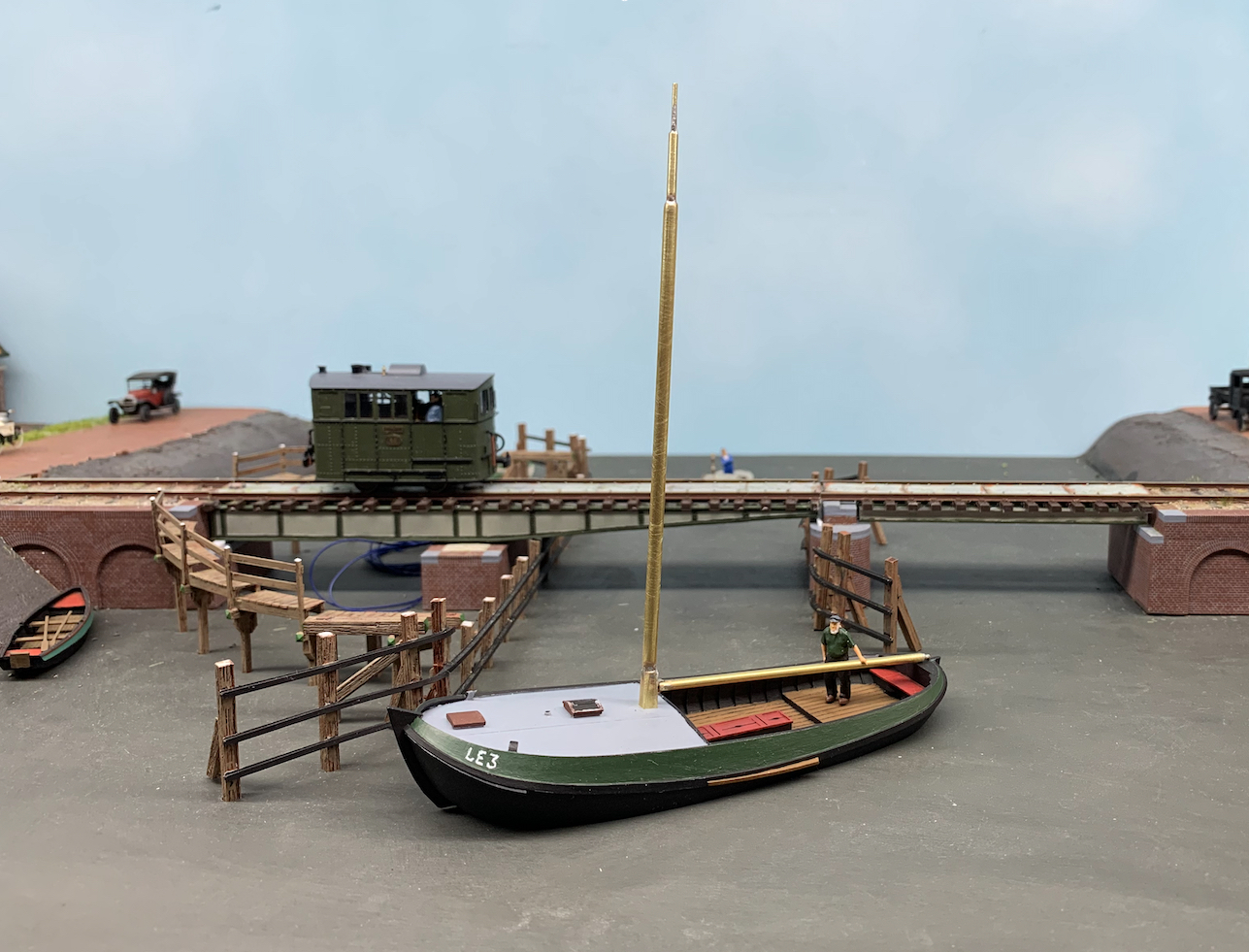

Lemster Aak deel 2
Deze week is de aak deels geschilderd.
Het voorbeeld is tegenwoordig in één kleur geschilderd. Of deze na een historisch kleurenonderzoek in één kleur geschilderd is betwijfel ik.
Het boeisel van het voorbeeld is in mijn ogen te strak 'gerestaureerd'. Het lijkt in zijn geheel vernieuwd te zijn.
Hoe dan ook, het zal vast praktisch zijn met onderhoud.

Zelf vind ik dat de lijnen er ook beter uit komen. Ik kan mij de LE50 herinneren met een groen boeisel, dus is er bij het model ook gekozen voor deze kleur.
Op het model is zo goed als mogelijk het oorspronkelijke visserij nummer LE3 geschilderd.
Transfers/decals zouden misschien net wat strakker zijn geweest, maar om deze voor een paar letters te laten printen is mij net wat te gek.
Tijdens het schilderen nog een paar kleine verbeterpuntjes gevonden, deze zullen ook nog even in de computer meegenomen worden.
Voor zover is het schilderwerk voorlopig gereed.
De volgende stap is verder gaan met het uitwerken van de 'losse' onderdelen en het tuigage.

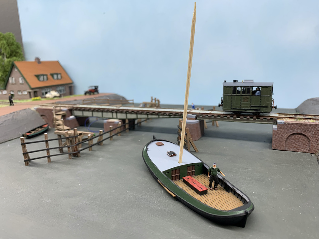

Lemsteraak deel 3
Vanavond een mast met daaraan de giek in elkaar gesoldeerd.
De mastvoet is gemaakt van een messing kokerprofiel 3,2mm. Daarin een rond messing buisje van ø2mm.
Daar omheen (bovenop de mastvoet) een messing buisje van ø3mm. De mastvoet middels vijlen voorzien van schuin oplopende hoeken.
Bovenin de top van de mast weer een buisje ø2mm met daar weer een staafje ø1mm.
De giek is voorzien van een gaatje met daar doorheen staafje messing ø0,5 en die vervolgens weer in gaten in de mastvoet vastgesoldeerd.
Zo wordt het wel wat :)
