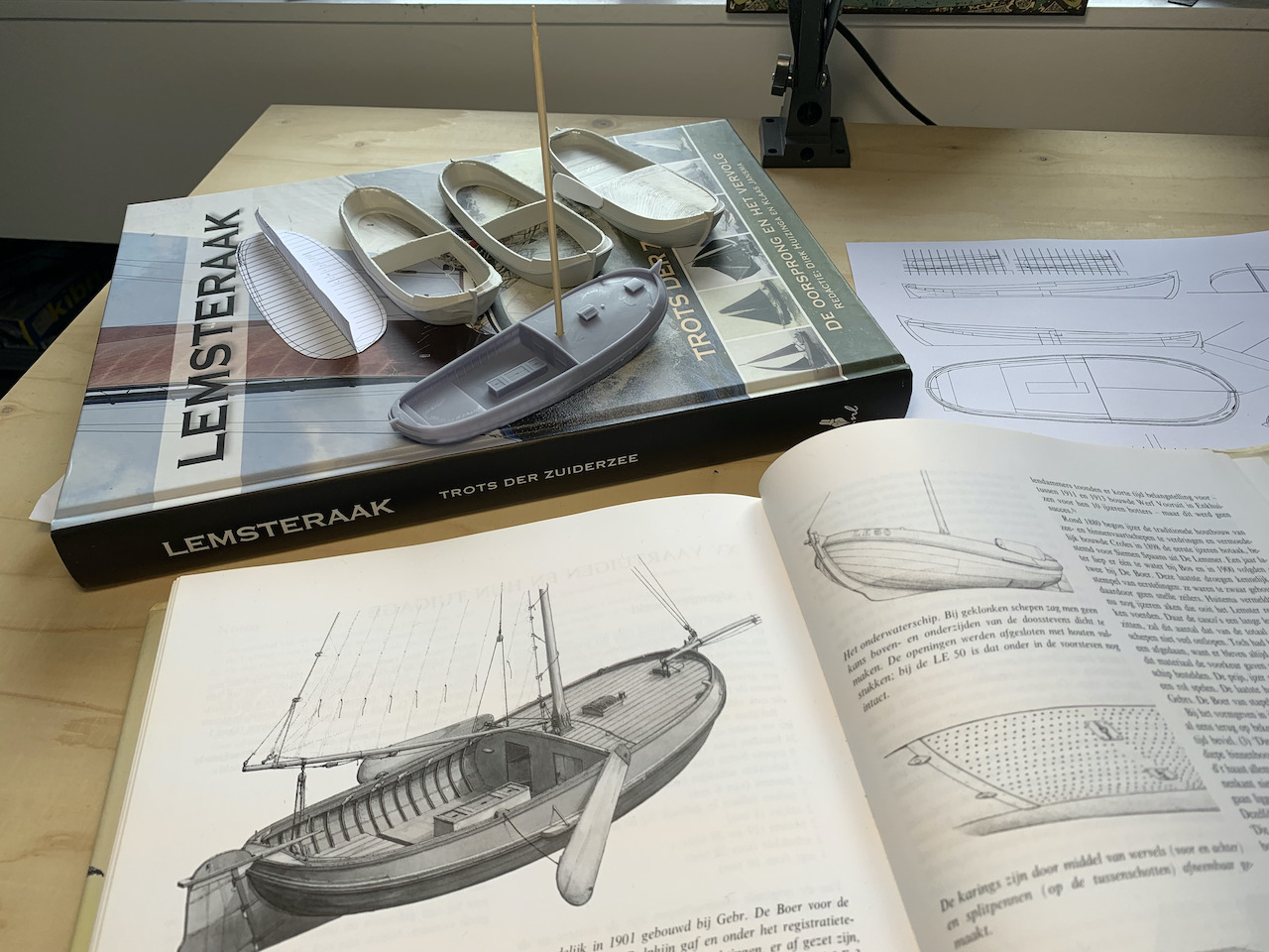

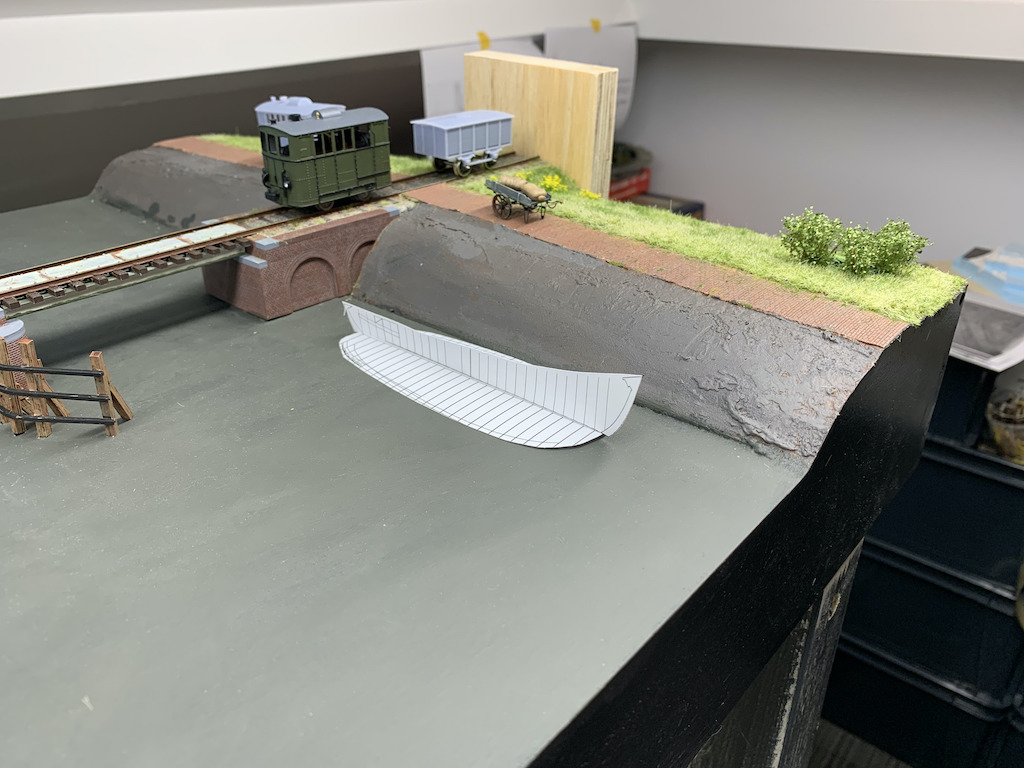

De boeken zijn uit de kast gehaald en eerst is er een heeeel eenvoudig papieren modelletje gemaakt.
Qua grootte lijkt dit scheepje wel goed bij de module te gaan passen.
Het lijkt mij het handigst dit scheepje te printen, dus eerst maar eens digitaal aan de slag.

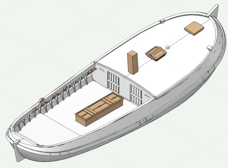

3D tekenen was voor mijn bouwwerken tot nu toe nog geen probleem, maar een scheepje waar geen enkele rechte lijn in zit gaat toch wel een nieuwe uitdaging worden.
Ik begrijp lijnenplannen wel en weet ook wel hoe een aak in elkaar zit.
Bij zulke dingen moet je er gewoon maar aan beginnen en dan volgt de rest wel.
Eerst zijn alle spanten vanaf de waterlijn ingevoerd. Deze zijn in 3D haaks op de ‘kielbalk’ geplaatst.
Nu is het een kwestie om de scheepshuid te tekenen.
In mijn tekenprogramma heb ik voor deze vormen NURBS tot mijn beschikking.
Deze tools heb ik nog niet eerder gebruikt, dus maar uitvinden hoe e.e.a. werkt.
Na diverse YouTube filmpjes gekeken te hebben en wat proberen begon ik de werking van NURBS te begrijpen.
De onderliggende formule gaat mij ook helpen bij de spantjes die net een beetje uit de lijn liggen.
Het tekenprogramma blijkt hier prima mee overweg te kunnen en al sneller dan ik had verwacht had ik al een redelijk model in de computer staan.

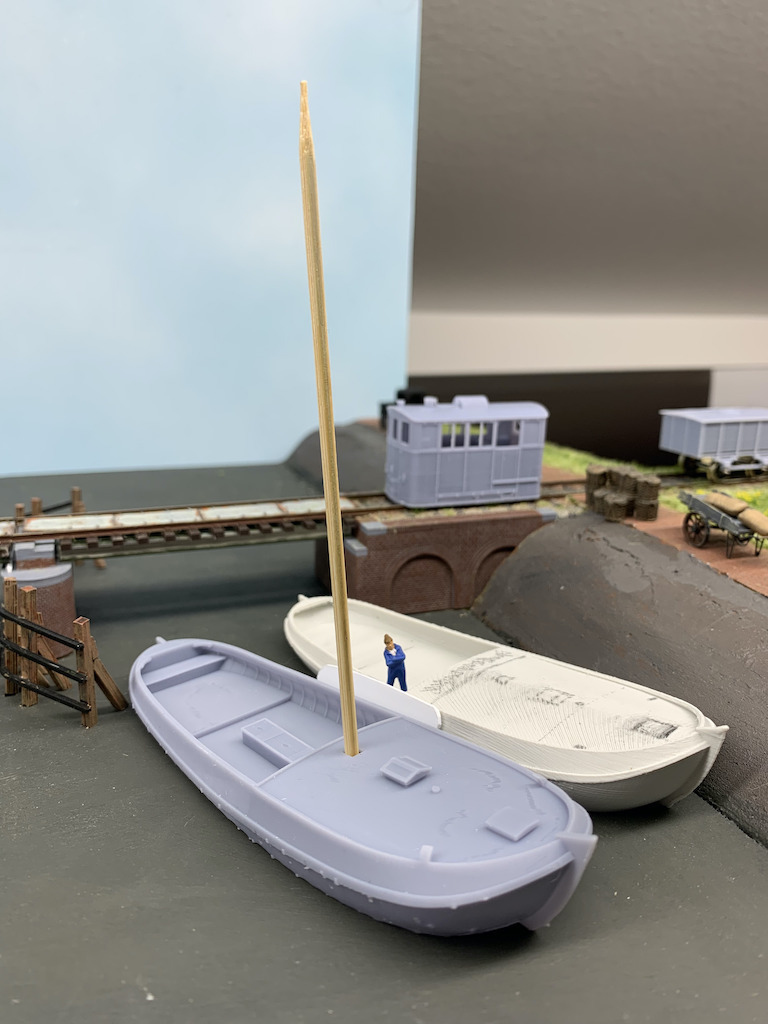

Om er een beetje grip op te krijgen zijn er een paar modelletjes op de PLA printer geprint.
Ik bleek wat mis te zitten met de wand waar het voordek begint. Ook het berghout op de kop bleek nog wat te rond te zijn.
Na een aantal wandelingen langs de LE50, spantjes tellen en goed kijken hoe e.e.a. zit is de romp inmiddels al wat gefinetuned.

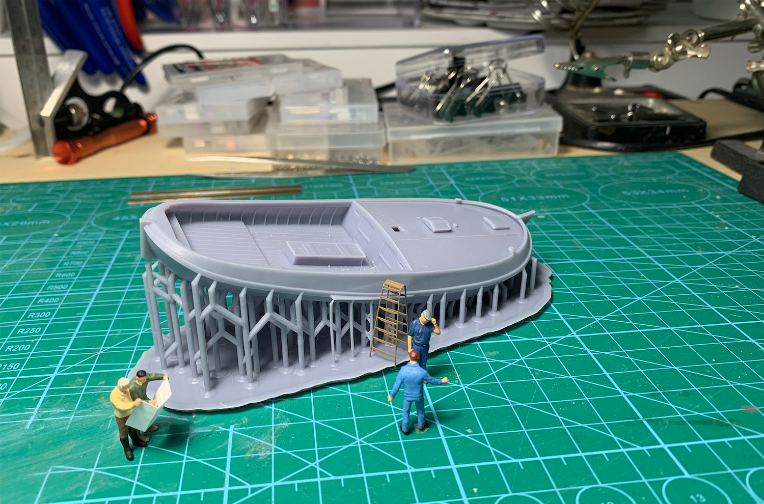

Nu werd het tijd voor een resinprint.
Zoals ik al had verwacht is deze niet in één keer helemaal goed gegaan; De voor- en achtersteven bleken niet echt goed vast te zitten.
De oorzaak was al vrij snel achterhaald en is gelukkig eenvoudig op te lossen.
Ondanks dat geeft het inmiddels al een goed beeld hoe de LE50 gaat worden.
Aan de hand van dit modelletje wordt weer verder gefinetuned.

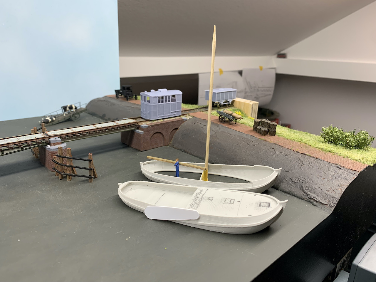

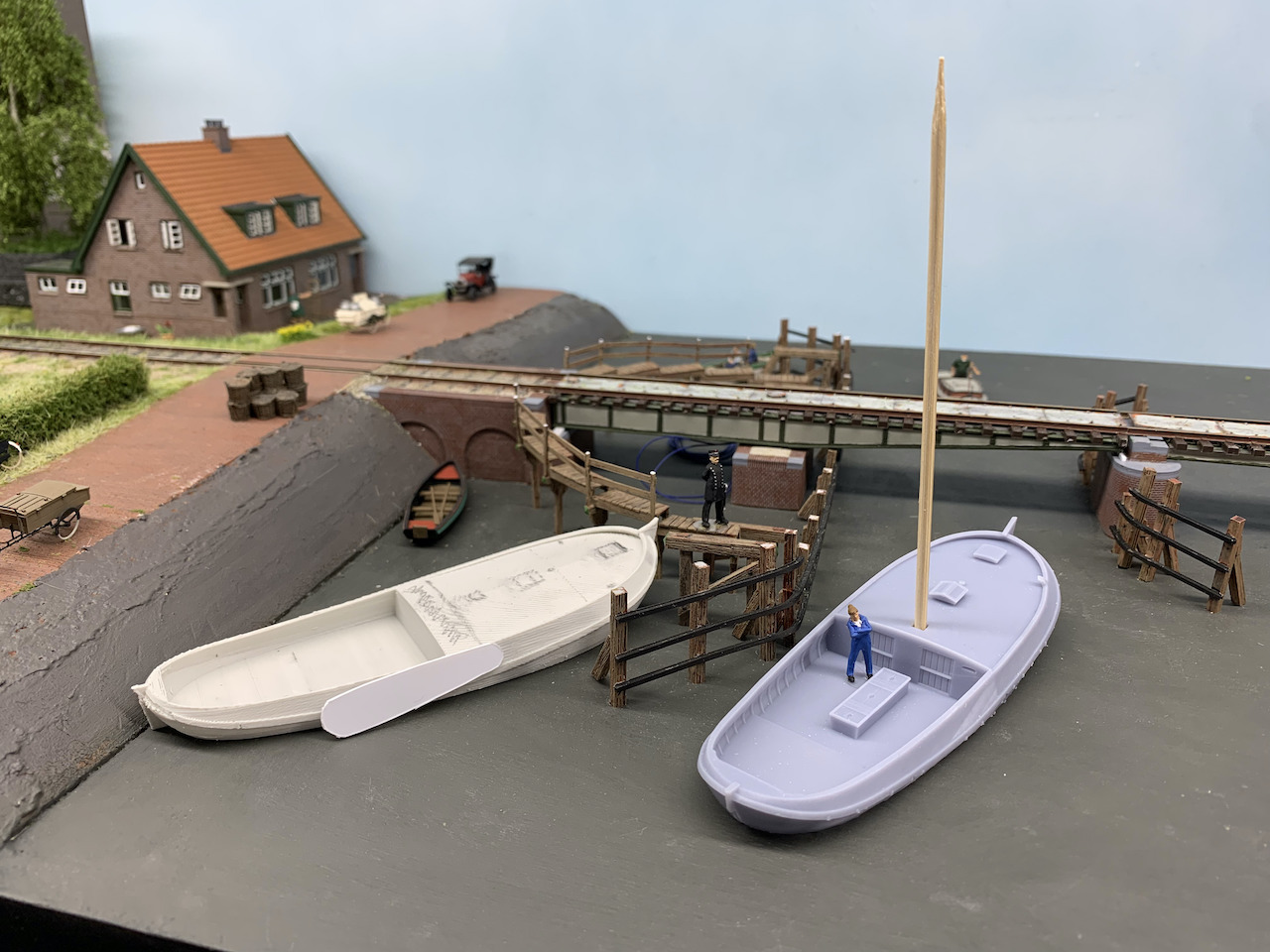

Er zijn nog een aantal verbeteringen doorgevoerd (de nieuwe print is wat de kwaliteit betreft nu ook naar tevredenheid).
De planken zijn aangebracht en ook het voordek is van iets meer detail voorzien.
Inmiddels ligt de verbeterde versie op de werf.  ;)
Vanavond zag ik tijdens de wandeling langs de 1:1 versie nog een paar verbeterpuntjes. Ook werd er nog een leuk idee aangedragen.
Waarschijnlijk print ik de aak nog wel een (aantal?) keer, dus die zijn voor de volgende versie.
Ik ga mij nu eerst richten op de 'losse' onderdelen zoals de klampen, het roer en zwaard.
