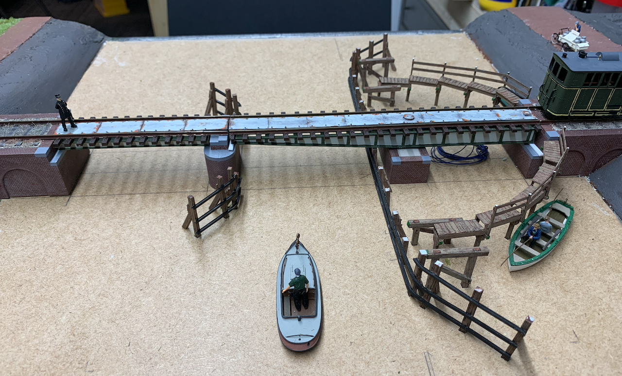

Een kleine update:
trambrug deel 24
Deze week zijn wat punten van de to-do list opgepakt.
Bovenaan stond nog het resterende remmingwerk.
Er zijn weer een aantal meerpalen met houtnerf bij gemaakt en is verder ook op dezelfde wijze als het andere remmingwerk dit opgebouwd.
Ook moest er nog wat aan de brug gewerkt worden.
Aan de bovenzijde van de brug lagen ijzeren platen die op de bielzen vastgezet waren.
Boven het draaipunt van de brug zat een rond deksel. Ik schatte deze voor 1:87 in op ø 6,5 mm.
Een stukje styreen rond snijden is ook weer zo lastig; gelukkig bleek de perforator ook ongeveer deze diameter te knippen.
Verder zat er nog een vierkant dekseltje waaronder vermoedelijk de spindel onder zat om de brug mee te kunnen ontgrendelen.
Hoe e.e.a. precies zat is lastig te herleiden. later zijn er ook meer dingen bij opgebouwd waardoor ook niet helemaal duidelijk meer is wat origineel was.
Nu zag ik op foto's dat deze ijzeren platen donker van kleur waren (roest?). Op een aantal andere foto's waren deze platen licht van kleur.
Het leek mij logisch dat dit dan dezelfde lichte kleur geweest is als de rest van de brug.
Er is gekozen voor platen geschilderd in deze lichte kleur, maar dan wel verweerd met hier en daar roest en loodmenie zichtbaar.

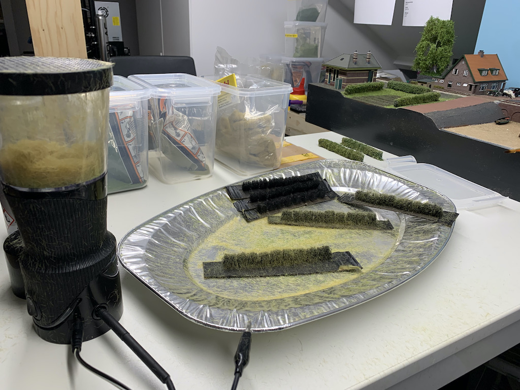

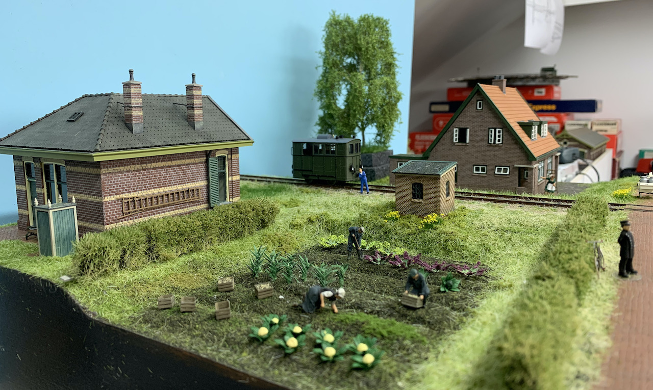

Trambrug deel 25
Ik ben maar weer begonnen met het begrassen.
Een aantal tips gekregen en een aantal YouTube filmpjes bekeken.
Met korte vezels begonnen, wat verschillende kleuren en hier en daar wat onkruid in de vorm van turf en zo maar wat opbouwen.
Het groen begint nu wel wat te lijken op wat ik voor ogen heb.
Het meeste is inmiddels wel begrast. Langs de waterkant begras ik na het aanbrengen van het water.
Het begrassen zal wel niet helemaal mijn hobby worden, maar het gaat gelukkig al steeds wat beter.
Naast de brugwachterswoning is een moestuin gemaakt.
Bij Busch, Faller en Noch zijn wat groenten ingekocht. Hier valt wel wat leuks mee te maken.
Om de moestuin stonden ook heggen, die moeten er natuurlijk ook bij.
Jos (Grove Den) had al eens op het forum beschreven hoe je van schuurpads struiken kan maken.
Aan de hand hiervan zijn een aantal struiken gemaakt. Ook dit begint er op te lijken.
Voor het schuurtje aan het spoor bleek op de foto’s het balast op dezelfde hoogte door te lopen tot aan de deur.
Met wat mifoshape is er weer wat extra hoogte aangebracht zodat dit ook naar voorbeeld geplaatst kan worden.
In Houten kocht ik onlangs een doosje met geëtste ladders.
Op een oude foto is te zien dat er aan de gevel van de brugwachterswoning een ladder hing.
Vanaf wanneer deze ladder daar hing is onbekend, maar vond dit wel een leuk detail om toe te voegen.
Van twee stukjes gebogen nieuwzilver werden er twee houders in de muur geplaatst waar de ladders in kunnen hangen.
Met pigmentpoeders (was ook nieuw voor mij) is de brugwachterswoning behandeld.
Het metselwerk ziet er hierdoor al beter uit.
De dakpannen zijn eerst nog voorzien van nog wat verschillende tinten pannen en daarna is ook het dak voorzien van wat poeder.
Inmiddels begon er al een aardige verzameling aan grassen e.d. hier te ontstaan.
Ik raakte steeds dingen kwijt, er viel wel eens wat om en zo ontstond er hier ondertussen dus al een behoorlijke chaos.

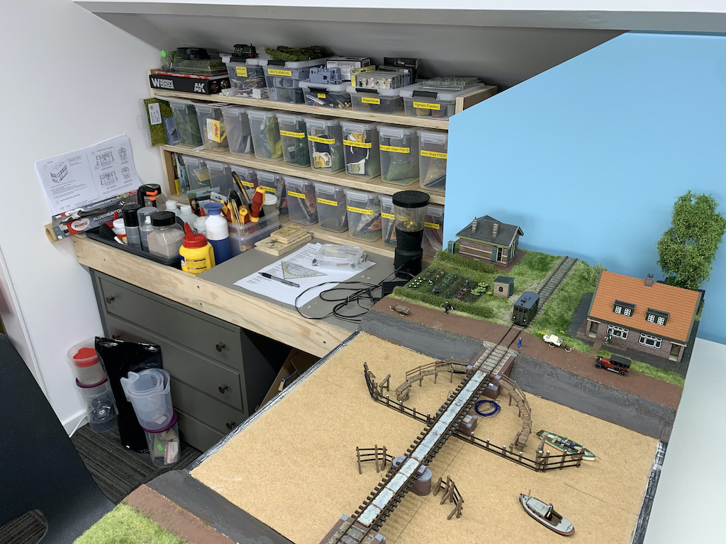

Tijd voor wat structuur in de werkplaats!
Van een vriend wat grote reststukken multiplexplaten gekregen. Hiervan is eerst maar een kastje gebouwd.
Zo ontstaat er al weer wat overzicht

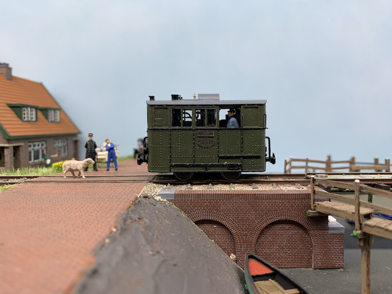

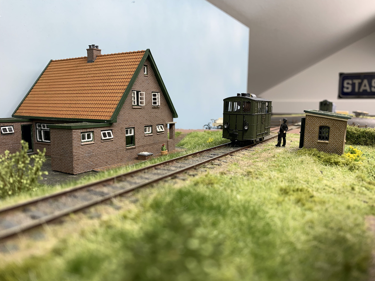

Henschel deel 7
Zoals de vorige keer al werd gemeld werd een verbeterde versie van de Henschel niet uitgesloten.
Het 3D model van de kap nog iets aangepast en hiervan is weer een print gemaakt.
De railingen zijn op aanraden van Sven nu met 0,3mm nieuwzilver uitgevoerd. Dit ziet er meteen beter uit.
Bij de laatste versie heb ik het aanbrengen van de gele biezen maar achterwege gelaten; deze werden wat te grof. Het idee was leuk, de uitvoering vond ik iets minder.
42063
Gr, Geert

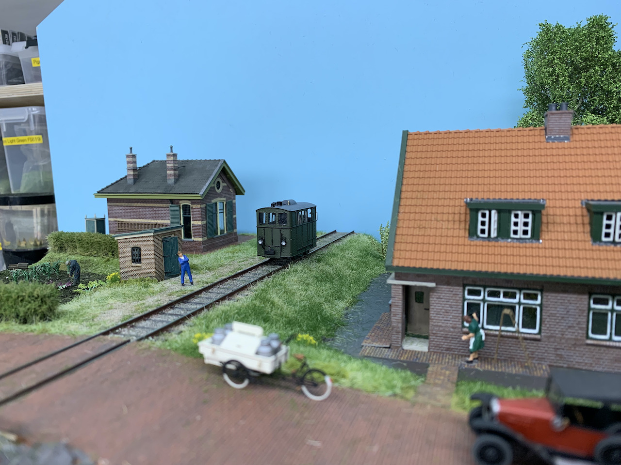

Weer bedankt voor de complimenten.
Even een korte update.
Van onze forumgenoot Piet Groot heb ik onlangs Henschel schildjes gekregen waar ik diverse Henschels mee van kan voorzien. Waarvoor hartelijk dank!
Voor de Henschel is tevens een machinist gevonden.
Ik had voor de foto steeds als achtergrond een MDF plaat met lichtblauwe verf. De blauwtint stoorde mij eigenlijk.
Gelukkig had ik nog wel een spuitbus met witte primer.
Hiermee wat witte nevel aangebracht en het ziet er voor het maken van foto's al wat beter uit.
Te zijner tijd moet er nog wel eens een betere achtergrond komen.

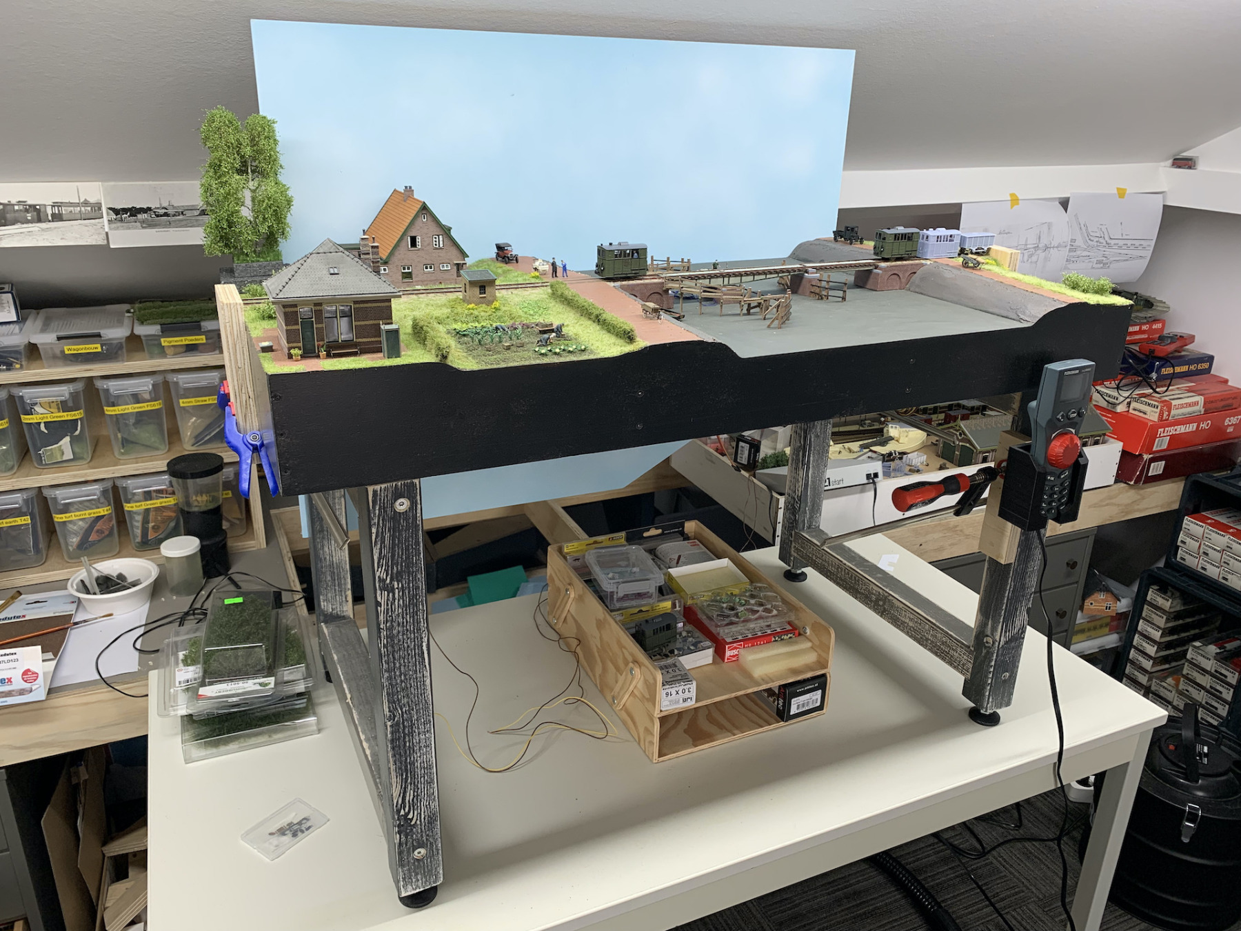

Verder zijn er twee onderstellen gemaakt voor de module. Hierbij zijn wat ideeën geleend van de BNLS modulebaan.
Van wat restbalkjes 44x44 zijn de onderstellen zo gemaakt dat de bovenkant van de rails op 130cm hoog ligt bij een tafel van 75cm.
De onderstellen zien er nu nog wat vintage uit, dus binnenkort maar voorzien van de bijpassende kleur.
Wellicht later nog eens hogere versies maken, maar voor nu is deze opstelling eerst wel voldoende.

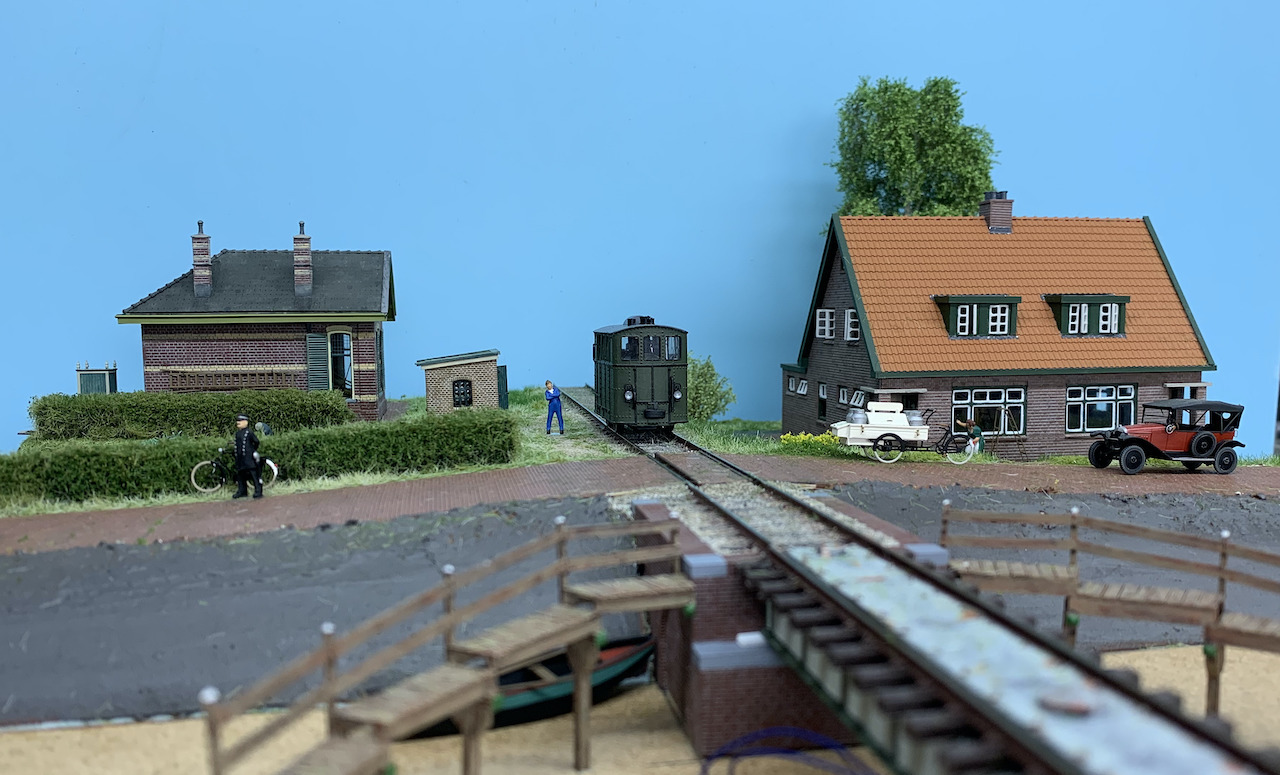

Nog even een doorkijkje op ooghoogte
Als bonus nog even een filmpje op ooghoogte:
