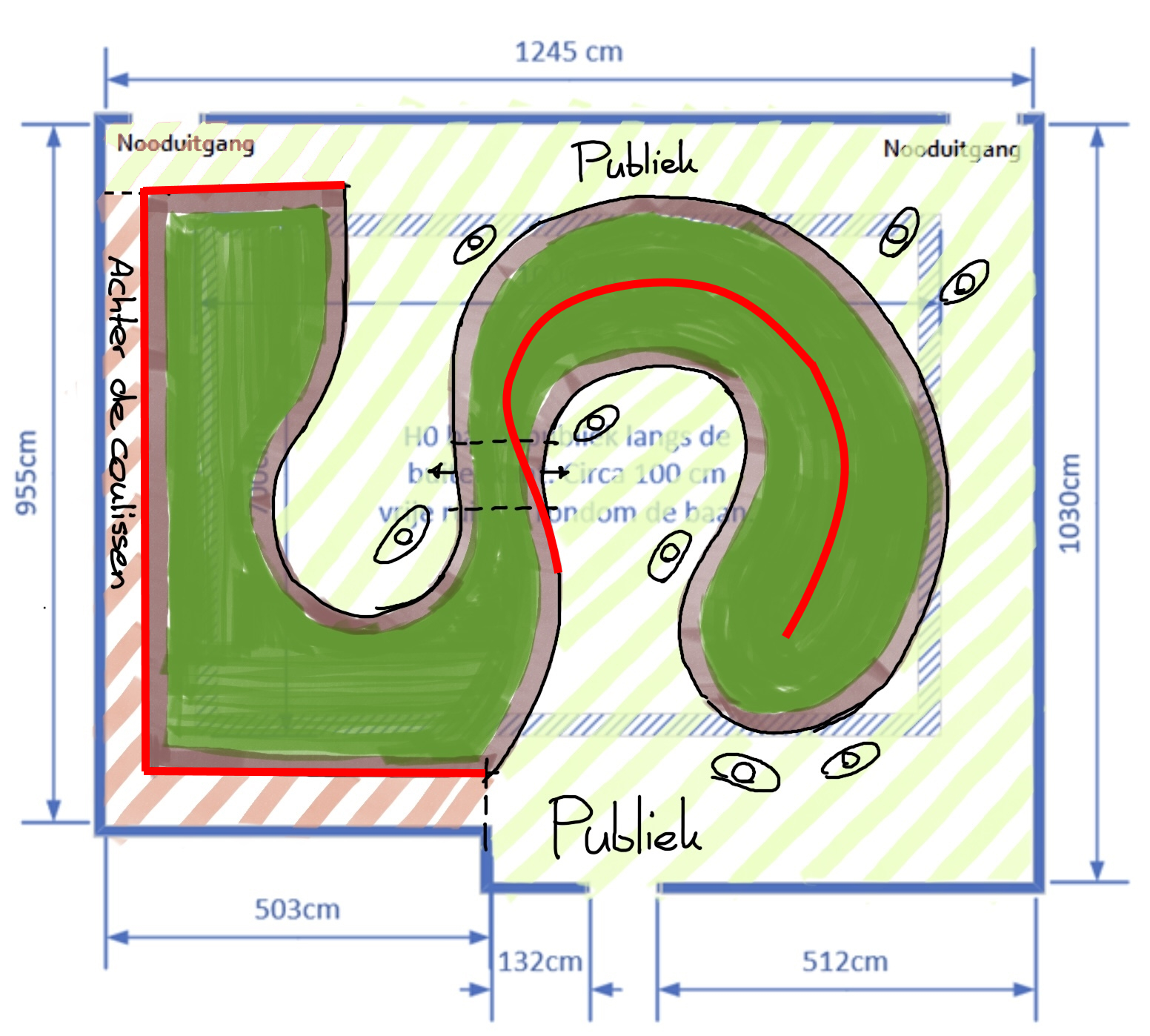

Even hele snelle schets (5 minuten, omdat ik eerst even moet lezen voor cursus examen) maar ik zou voor de organische vorm gaan.
Kleinste doorgang naast de baan 1 meter maar daar buiten dus meer ruimte om langs elkaar te kunnen lopen (en voldoende ruimte bij de deuren). Onderste niveau hoofdbaan met groot station aan achterzijde (verrassings effect als je om de baan loopt. Daar waar deze laag uit zicht is aansluiting naar schaduwstation zodat je zowel rond kan rijden als van schaduw station naar schaduw station. Op 2 laag voldoende ruimte voor kopstation zijlijn, industrie met spoor etc. Is ook nog wel 3e en 4e laag aan toe te voegen.
Komende week alleen geen tijd om verder uit te werken
Ik vind de suggestie (deze maar ook van anderen) om de baan in een organische vorm te bouwen ook leuk om te zien en geeft wel stof tot nadenken.
Dank je wel voor dit idee!

Ik ga mij niet toeleggen op een baanplan, maar zou aan zoiets denken:
Om nog voort te borduren op de afbeelding van Geert met een aantal kleine aanpassingen:
  • Bereikbaarheid van nooduitgang linksboven
  • Toevoegen van rode lijn = achterwand/scheidingswand voor creeren van een stuk paradebaan
Matthijs

Dank je wel voor deze aanvullingen.
Het idee van een tussenwand is vaker voorbij gekomen en dat moeten we even zien wat we daar mee kunnen doen.
Gegroet!
