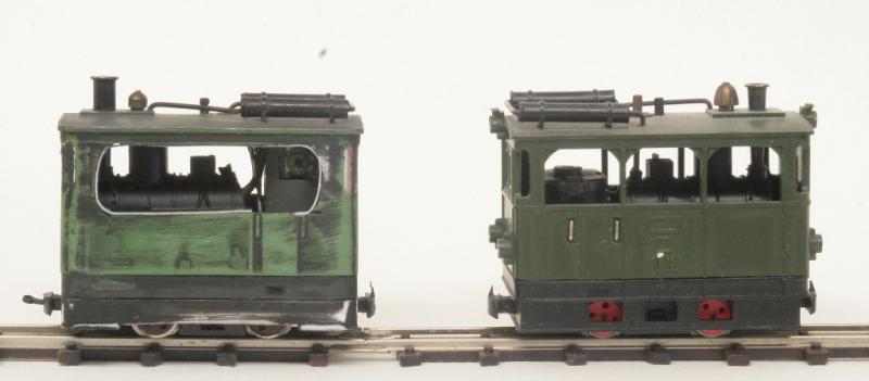

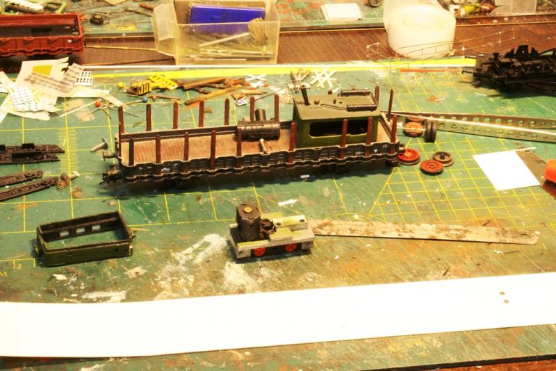

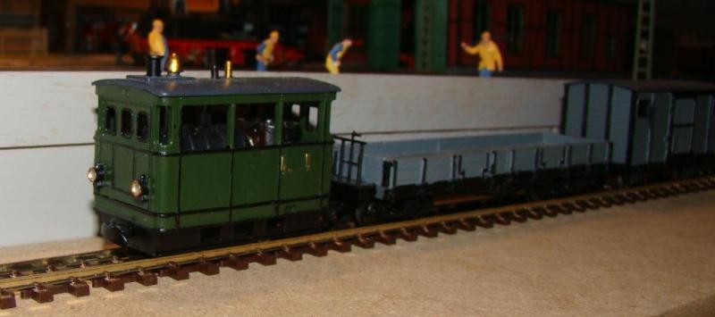

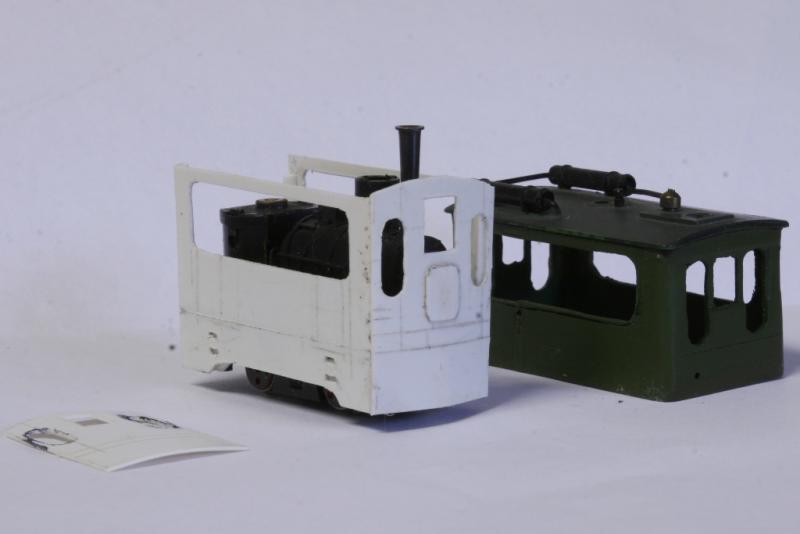

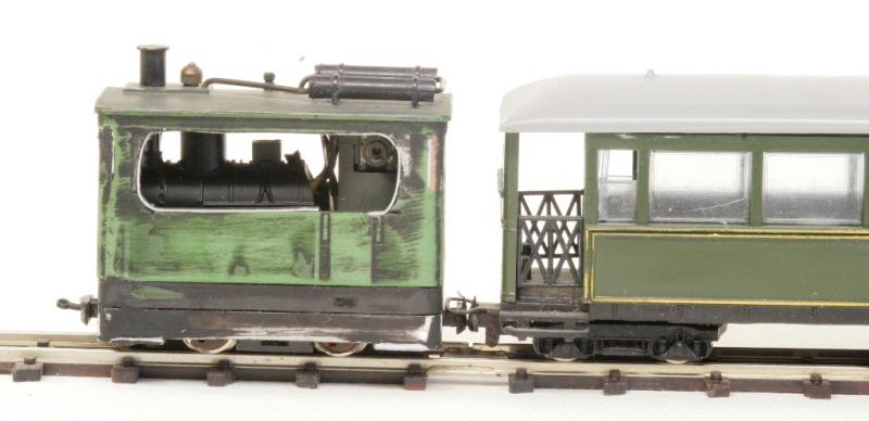

Al jaren staat er vierkant lokje op de plank wat ik ooit eens heb aangeschaft om er een  zgn Backkertje, of iets wat daar op lijkt te willen maken. Ben er gisteren eens aan begonnen.
Op het  plaatje een en twee het origineel samen met de ombouw. Plaatje drie met een nog om tebouwen rijtuig. Gedachten gaan uit naar de RTM.

Volgens mij is dit een goed bewijs dat je met ombouw een heel eind kunt komen, maar dat nieuwbouw met gebruikmaken van bestaande onderdelen verre te verkiezen is. De verbouwde kap is het aan alle kanten net niet. Leg eens een plaatje maagdelijk styreen a 0,5 mm naast de tekening, ga uit van de lengte- en breedtematen van de huidige kap en bouw geheel nieuwe kap. Dak overzetten en je bent al weer stukken verder. Dan bouw je de condensor erop (cf tekening) en moet je kijken wat een resultaat.
groet Gert
  • Berichten: 12581
    • sleutelspoor
Re: BNLS-Werkspoor - Stoomtram ombouw
« Reactie #3 Gepost op: 09 December 2010, 14:09:49 »
Daar was ik ook achter gekomen :-[ Dit is eigenlijk een promo om te kijken wat er zoal verbouwd cq veranderd moet worden. Voor een Nederlandse Koekedoze zit er teveel aan het onderstel en is de kap te breed. Dit is ook de reden dat het project al zo lang stilstaat. Eerst weer eens moed verzamelen ;D

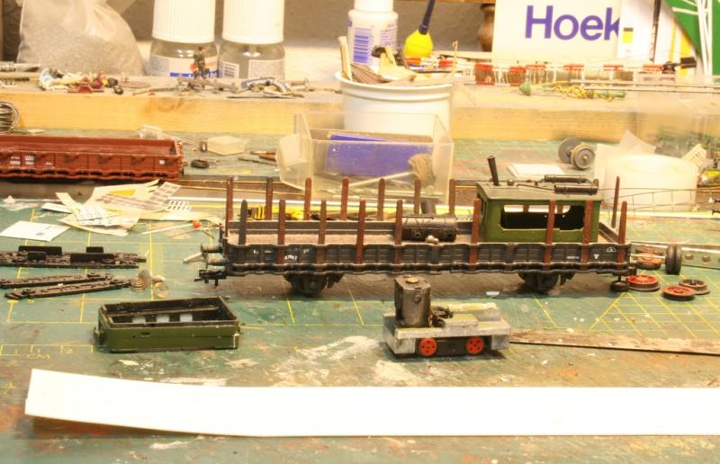

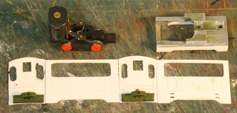

Ik ben toch maar begonnen met een compleet nieuwe ombouw te maken voor mijn RTM-ertje.
Het backertje in onderdelen. Uit de strip styreen moet de nieuwe kast gemaakt worden.
SK

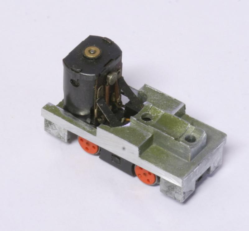

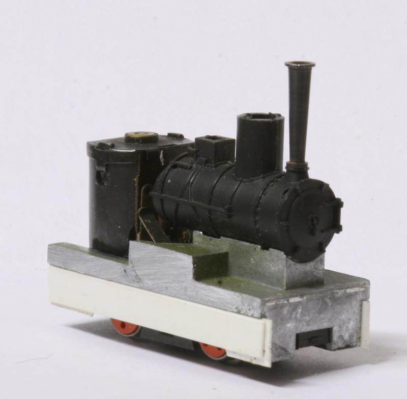

Het kale onderstel
Het afgevijlde en bijgewerkte chassie
De nieuwe kop en zijwanden in ruwbouw

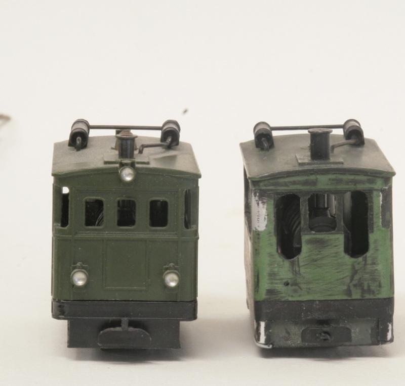

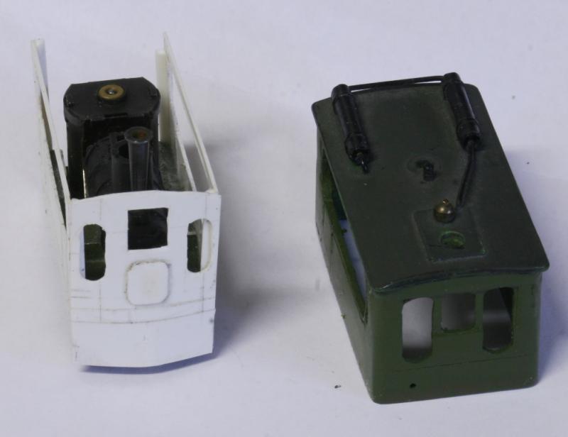

De oude en nieuwe kap. Duidelijk is het verschil in breedte te zien.
