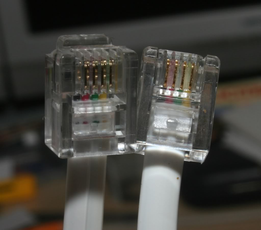

En zo moet een kabeltje er uit zien...
... ware het niet dat ik even niet opgelet had bij het koppen van de connectors  :-[
Ik heb 6p4c connectors meegekregen ipv 4p4c's  >:( >:(
Belangrijk is echter de aansluitingsvolgorde: Zorg er voor dat de kleuren  1: 1 overeenkomen in beide stekkers !!

@ Karst,
Een RJ10 4p4c kabeltje, is dat het zelfde als een telefoonkabeltje?
Gr Ed
NS 1930/1958 Stoom en Diesel H0, DCC, MultiMaus, S88ExpressNetLi, Koploper. Lid MSC Zutphen
Karst Drenth
  • Berichten: 10494
    • Plan U op Sleutelspoor
Re: Aansluiting en werking ROCO 10764 o.a. als booster
« Reactie #13 Gepost op: 12 September 2008, 13:15:57 »
Nee,
Absoluut niet ! Een standaard telefoonkabel heeft de aansluitingen precies verkeerd om.
Grtzz,
Karst
  • Berichten: 27274
    • Pagina van klaas
« Reactie #14 Gepost op: 12 September 2008, 13:16:28 »
Een 4p4c is inderdaad een telefoonkabeltje.
Maar, let op. Een kabeltje wat bedoeld is als verbinding tussen toestel en hoorn heeft gekruiste aders, die moet je dus niet hebben. En sommige telefoonkabeltjes zijn 4p2c, die moet je dus ook niet hebben.
Ter verduidelijking:
4p4c = 4 posities, waarvan 4 van contacten voorzien
6p4c = 6 posities, waarvan 4 van contacten voorzien
4p2c = 4 posities waarvan 2 van contacten voorzien.
Het blijft bij deze kabeltjes dus oppassen wat je nou precies in handen hebt. Maar dat had Karst zelf ook al ondervonden.  ;)
