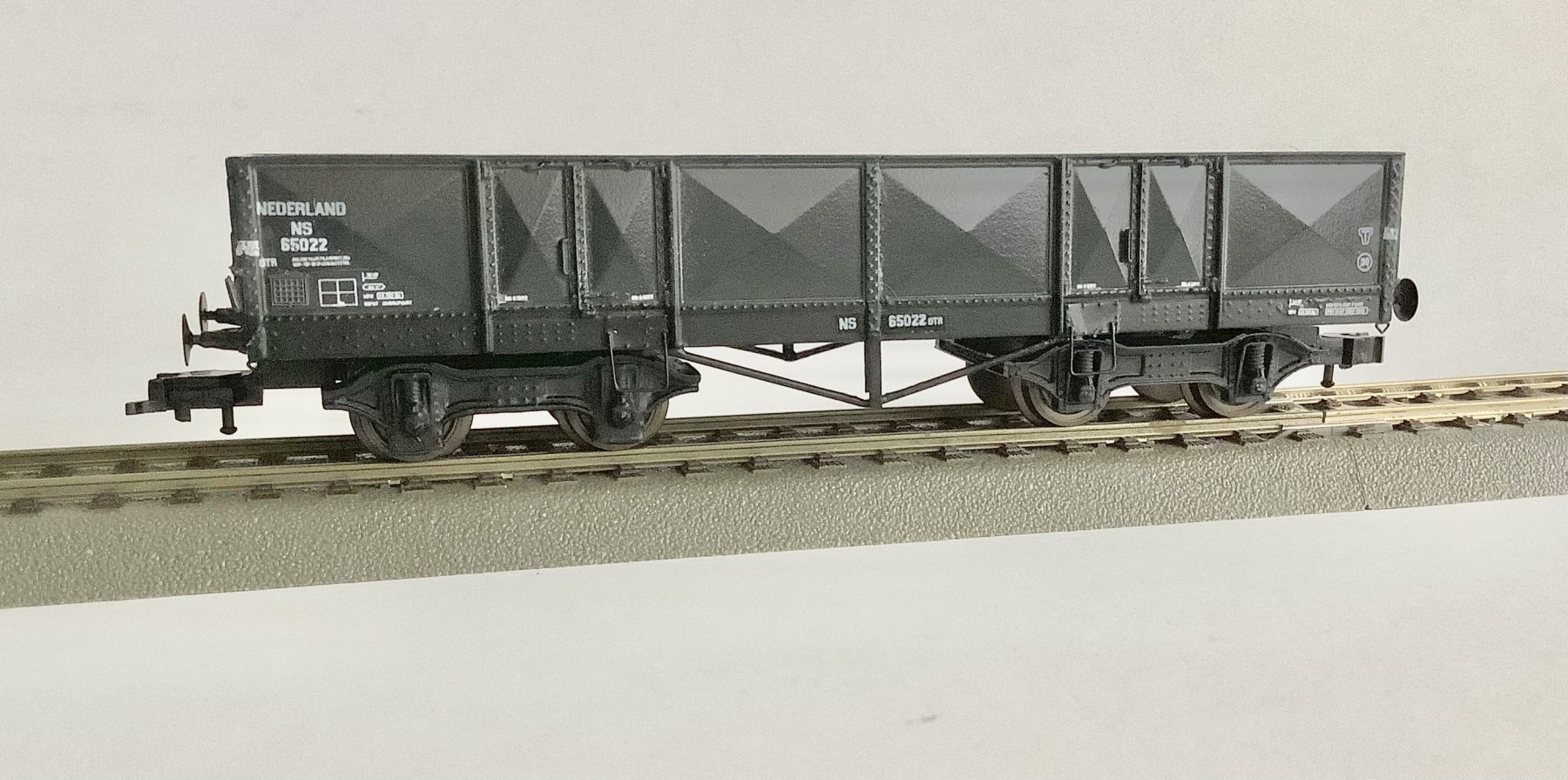

Na een drukke periode van de afgelopen weken kan ik nu EINDELIJK weer wat laten zien, onder de titel:
‘One down, two to go…’
Met veel dank aan Gerard van de Weerd (a.k.a. Seinarm), die hele fraaie waterslides heeft gemaakt voor me, zie de foto hierboven voor het resultaat. Als alle drie de wagens klaar zijn krijgen ze nog een laagje zijdeglans vernis. Dat kan nog wel een week of wat duren, gezien de hoeveelheid tijd die er in ging zitten om de wagen hierboven te stickeren ;D.
Met het bovenstaande resultaat ben ik heel tevreden, dus straks staan er drie van dit type bakkies op een stukje spoor. Ik heb nog een paar kleinigheidjes in gedachte, maar ik denk nog even na of ik dat nu echt gaan doen (voor u als lezer: wat niet weet, wat niet deert, dus mocht het toch zover komen, dan meld ik dit nog ;)).
Rob
« Laatst bewerkt op: 12 December 2023, 15:39:47 door Rob Ellerman »
