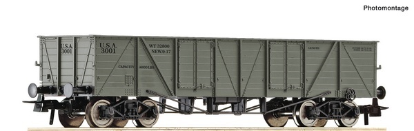

Ik ben me ook aan het orienteren op het bouwen van een gtr. Zodoende ben ik dit topic aan het doorlezen. Ik heb een vraag over deze foto in het begin van het topic. In het midden een GTR maar wat staat er rechts van? Een vierassige USATC kolenwagen?
Adriaan
Een foto met een harde schaduw onder de stelbalk zodat wat details van de draaistellen moeilijk te zien zijn. Foto J.A. Bonthuis, locatie Utrecht V-GE, 16.05.1946, coll. NVBS, NEG509-146
VAM65
  • Berichten: 4766
  • Nederland 1949-1963 in h0
Re: Rob bouwt ook een GTR - 4-assige kolenwagen van de NS
« Reactie #149 Gepost op: 06 October 2024, 11:59:56 »
Ja, ik denk het. Of hij specifiek voor kolen is, weet ik niet. Ik denk dat het zoiets is als deze Roco 76318:
