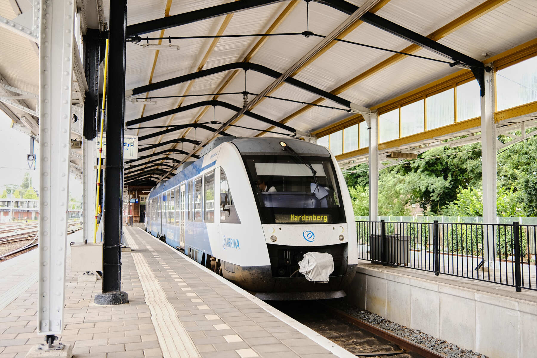

Het viel mij al een tijdje op dat ze bezig waren met het dak in Almelo en op een gegeven moment hing de bovenleidingrail ook boven het spoor. Maar sinds de werkzaamheden gereed zijn aan het emplacement is er nu een volwaardige bovenleiding aangelegd (groene lijn). In de bovenleiding rail is nu ook een stuk koper bevestigd. Buiten de perronkap loopt de bovenleiding door naar het spoor Wierden - Hengelo (dat aan spoor 2 grenst). Het andere spoor dat grenst aan spoor 4 had al een stuk bovenleiding dat loopt van spoor 4 naar spoor 2. Het is mij niet duidelijk of je van spoor 3 nu ook naar spoor 4 kan rijden over het engels wissel bij de paarse pijl.Het rangeerspoortje voor de trein Almelo - Hardenberg is echter zonder bovenleiding gebleven, dat is nog net op de foto te zien (rode lijn). Beetje onduidelijke verhaal mogelijk wat betreft de lijnen:
- Groen: Nieuwe bovenleiding
- Geel: Bestaande bovenleiding
- Rood: Geen bovenleiding (rangeerspoor)
Weet iemand wat het plan is met de aanleg van dit stukje bovenleiding, en ook waarom het korte rangeerspoor niet is geëlektrificeerd?

Het zakspoor in Almelo is geëlektrificeerd voor de kerende 7000 (uit Deventer).

In de tweede tunnelbuis van Delft hebben ze ook zo’n bovenleidingrail gehangen.
Wat grappig is, de eerste buis hangt draad.
Met hartelijke groet.
Dave
Rheinburg tijdperk V/VI
  • Berichten: 8150
Re: Almelo - Bovenleiding boven zakspoor (spoor 3)
« Reactie #4 Gepost op: 27 July 2022, 12:57:40 »
Klopt, viel me pas ook op.
En ik zie op deze foto's dat er wel een losse koper kabel in gemonteerd wordt.
Is door de afstand in Delft (nog) niet te zien of dat ook al gebeurd is of dat het alleen het frame is wat er nu hangt.
Wat ik me nog wel afvraag is of er bij deze constructie nog een "zig-zag" aanwezig is. Ziet er op de foto's naar uit dat dat niet het geval is. Hier is het een kopspoor waar niet hard gereden wordt (hoop ik  ;D ) maar door de spoortunnel in Delft heb je ook doorrijdende treinen. Is het dan geen probleem dat de bovenleiding dan een langere tijd op dezelfde plaats blijft op het schuitje?

Dit systeem is in het buitenland al langer in gebruik, voornamelijk in tunnels.
Geloof dat Delft een proef is voor andere tunnels of projecten in het Nederlandse.
De rijdraad bestaat ook maar uit een enkele draad ipv een dubbele, maar is dikker dan de huidige standaard gebruikte rijdraad, en zit in een ( geloof ik) aluminium koker geklemd.
Mvg Marcel
Mvg, Marcel

In de Schiphol tunnel zit al jaren een stuk massief ipv draad. Komende vanuit Hoofddorp.
Groeten Joop, machinist Lls
C-rails
« Reactie #7 Gepost op: 27 July 2022, 13:26:59 »
Kijkende naar het dak en de rijdraad, dan is deze wijze van bedraden de enige mogelijkheid, aangezien er te weinig mogelijkheden zijn om de rijdraad geïsoleerd aan het dak vast te maken. De aluminiumkoker kan een grotere afstand overbruggen van hangdraad naar hangdraad en kan dus van spant naar spant. Tevens hangt de zak nu ook mooi vast in zijdelingse bewegingen, wat bij een rijdraad lastiger is te realiseren.
Interessant. Ik ben benieuwd of dat in de dienstregeling gaat passen of dat de dienst Hardenberg-Almelo (waar ik dagelijks in zit) hier onder komt te lijden. Het is nu vaak al krap als er een trein vertraging heeft, dan heeft deze lijn alles behalve prioriteit. Als dan het spoor ook nog bezet gehouden kan worden is dat helemaal ongunstig.
Niet op de foto te zien maar de rail slingert in een golvende beweging boven het spoor.
Nadat je dit gezegd hebt is het op de (3e) foto wel te zien  :D
Maar het is wel veel minder dan de standaard zig-zag.

Is inderdaad wel een lichte zig-zag te zien.
Dan zal het in Delft ongetwijfeld ook wel; zo aangelegd zijn. We zullen het t.z.t. wel zien  ;D
