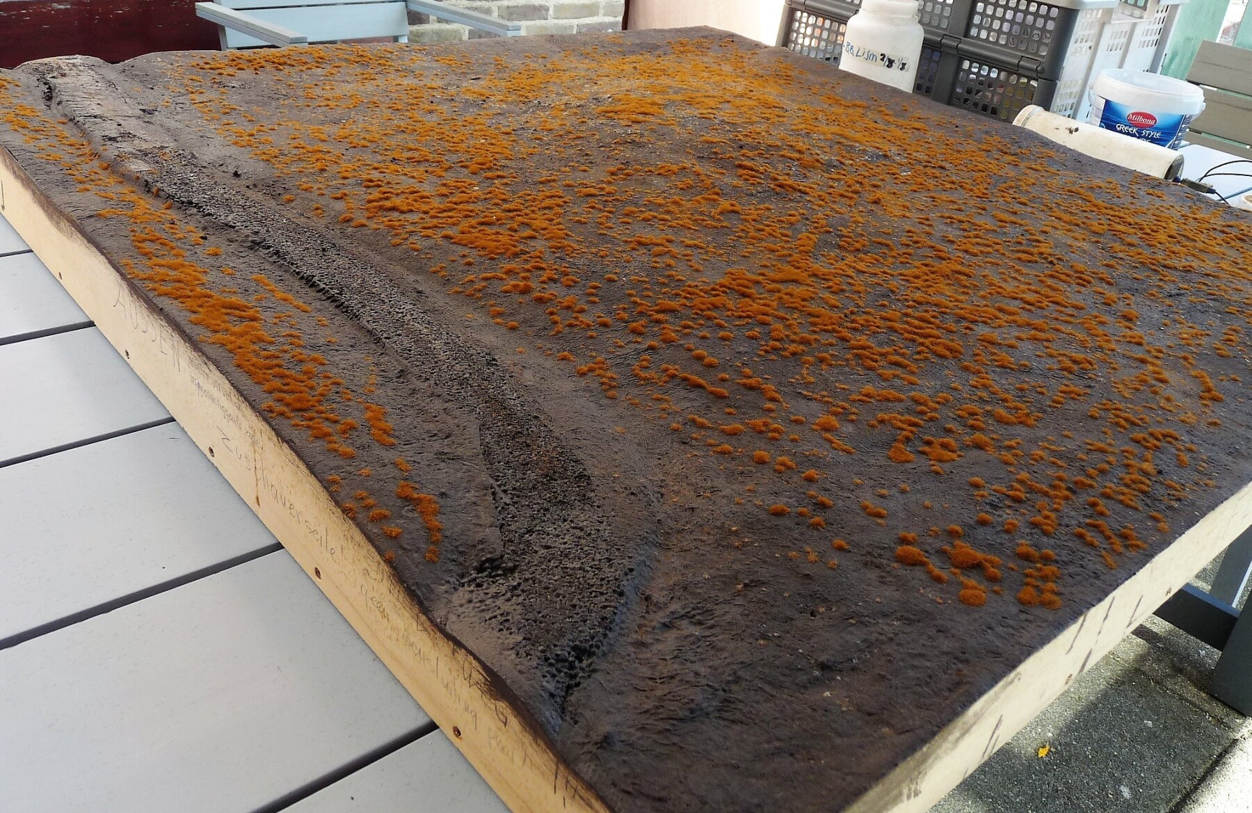

Eerst de korte en opbouwend naar de langere....elke laag /lengte laat ik eerst drogen voordat ik de volgende laag aanbreng.
Het aanbrengen van de ietsjepeitsje verdunde houtlijm doe ik mbv. een versleten grote dikke kwast die ik alleen ff dip met de puntjes in het bakje met de  lijm en zo voorzichtig "tamponerend" onregelmatige lijmpuntjes/plekjes creëer. Grasmaster erover met de vezeltjes en zo het hele oppervlak behandelen .
Dan kan de eerste laag er zo uitzien:
deze plaat is met stukken styrodor, gipsbrokjes, zand, grind en löss bestrooid en verlijmd en daarna in een basiskleur geverfd.
 herhalend ook voor de andere graslengtes/soorten/kleuren.
Ik gebruik ook een pipet om tussen bestaande polletjes gras lijmplekjes te creeren. De lijm mag in dit geval , niet te dun zijn anders "kruipt" ie tussen de bestaande vezeltjes omhoog! Lijmdrupjes zo klein mogelijk....

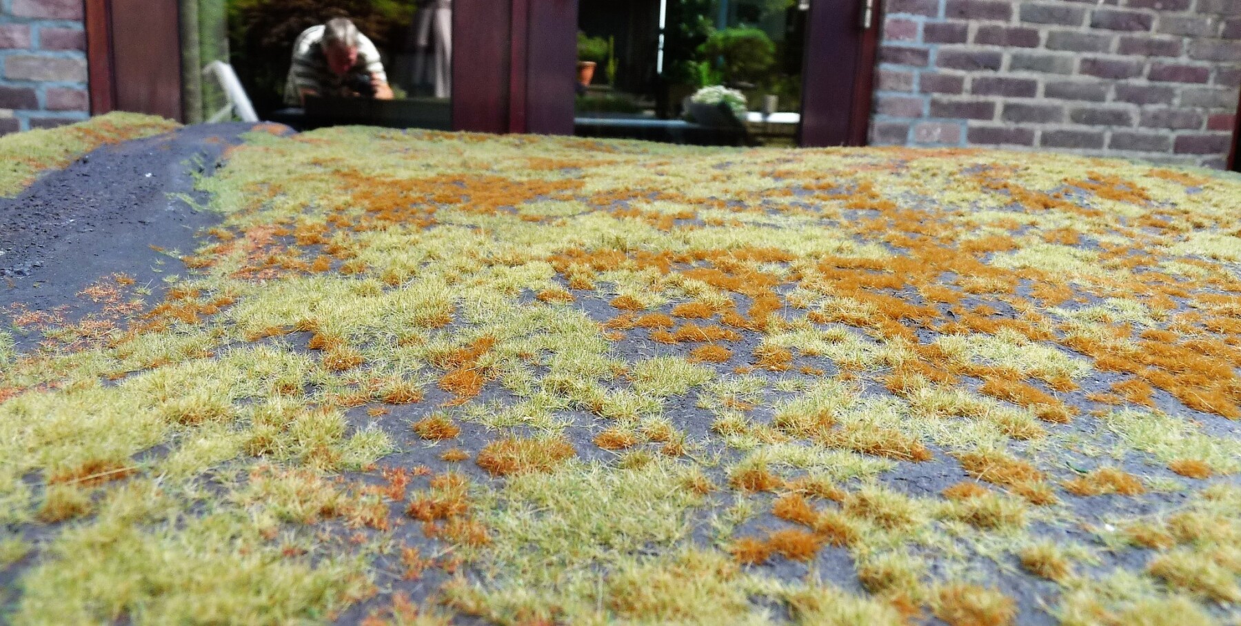

de tweede laag:
Niet te grote oppervlakten willen doen want de lijm droogt snel.
en gewoon verder met andere gras-lengtes / tinten:

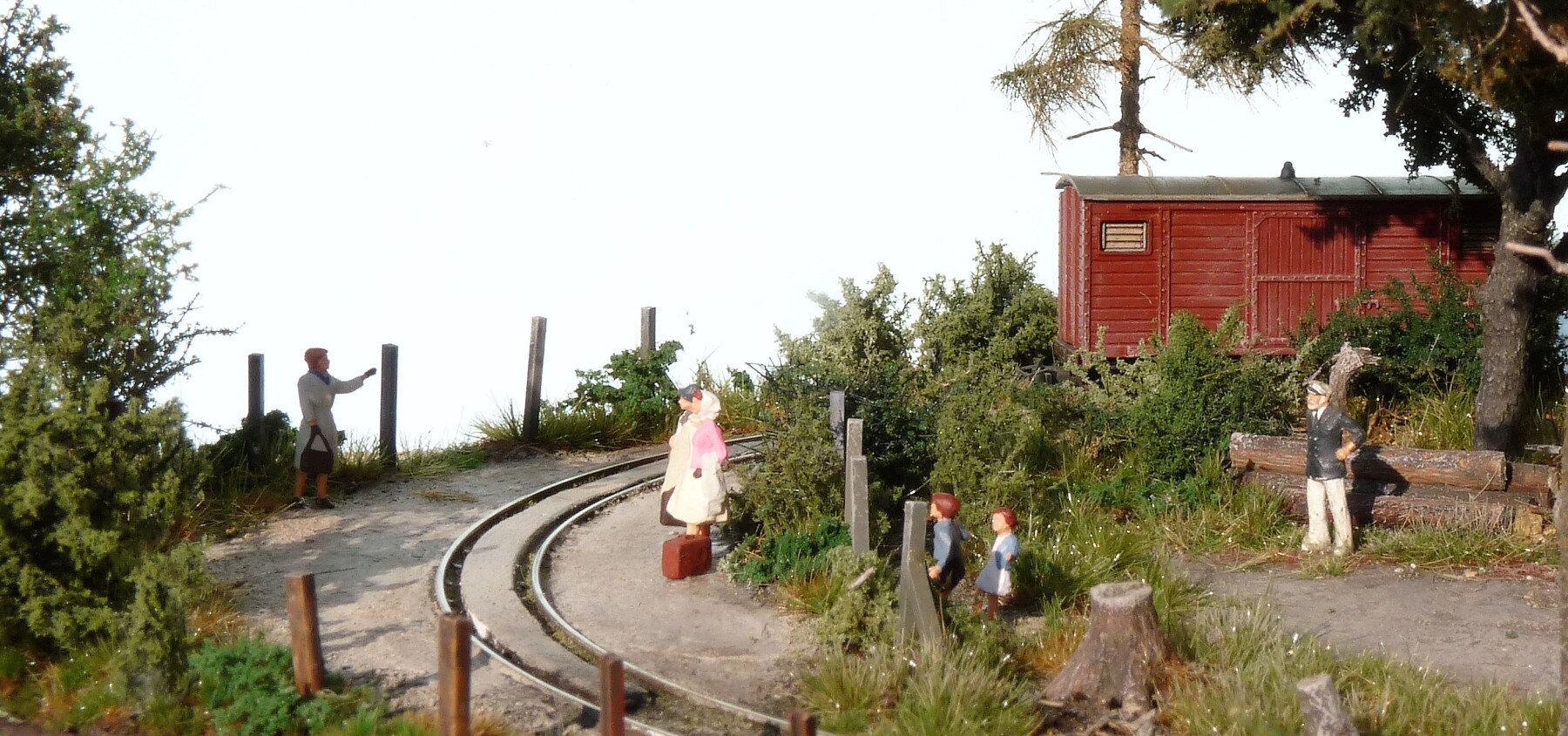

Er zijn nog enkele accenten met hoger gras gezet  maar hierna heb ik de struiken/struikgewas en boompjes geplaatst.

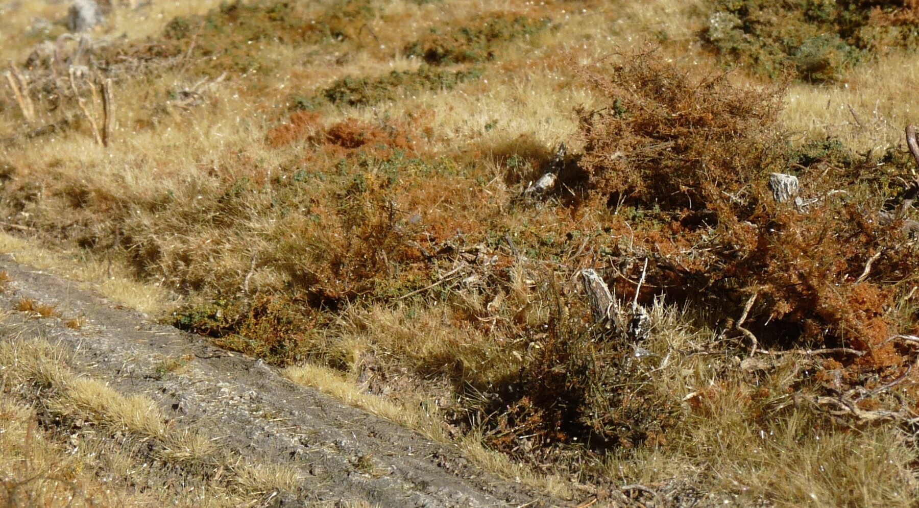

Van dicht-bij:
de fijne haarwortels van de hortensia's en buxus lijken hier- schaal 1/72 -  alsnog op dode takken/dikkere twijgen.
's zomerse , wel iets kleinere,  variant:
